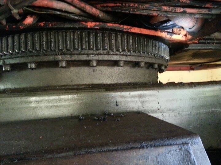

1) Problem: Mein Atlas 1302D verliert am hinteren eck unter der Kabine hyd öl (läuft halt am rahmen entlang) suche schon ne weile nach dem leck kann aber nichts finden weder von oben noch von unten :cry: Weiss jemand was das sein könnte ? gibt's da villeicht noch jemand wo das Problem auch hat? bzw ist da was bekannt an Schwachstellen??

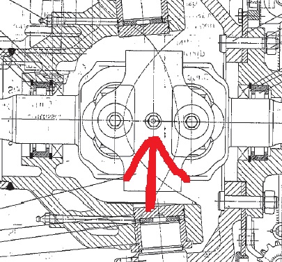

3) Problem: Bei mir an der forderachse kann ich die Gelenkwellen nicht abschmieren (sind keine schmirnippel dran. wie soll ich die schmieren?

Bock mal die Achse auf und dreh das Rad. Eigentlich müssten am Doppelgelenk jeweils mittig zwei Schmiernippel sein.

Beitrag von Atlas power Bagger » So 15. Nov 2015, 15:23

1) Da Muss ich nächtste mal schauen, an der oberen seite sieht man nichts

3)Im Doppelgelenk sind Bei meinen Bagger nicht mal Bohrlöcher für die Schmiernippel vorhanden aber ich schaue nächste Woche mal mit einem Schraubendreher vlt icht unter der Schmutzschicht was
Hier noch ein bild wo es runtertropft da wo der Lichtpunkt ist

1) Ja, schau mal da nach. Nicht, daß da ne Verschraubung lose oder Schlauch defekt ist und so daß Öl am Schlauch entlang nach unten läuft.

3) Mmh komisch. Vielleicht wurden mal wartungsfreie Gelenke eingebaut.
Anbei noch ein Bild, wo eigentlich die Schmiernippel sitzen sollten.
