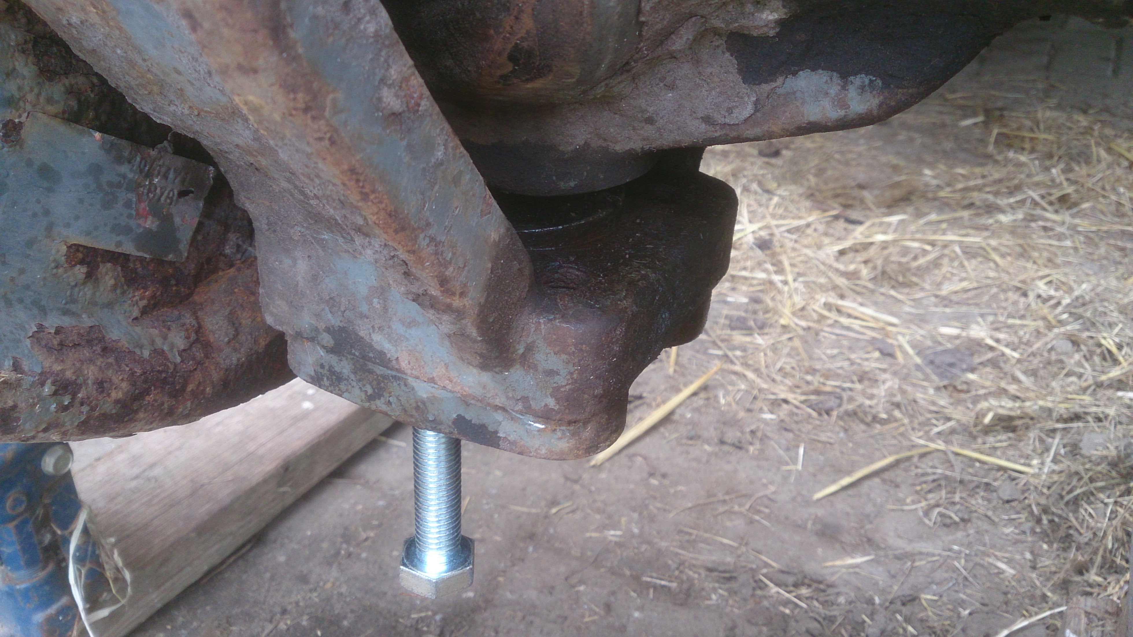

Letztendlich habe ich mit einer Flex einen ca.5 mm tiefen Schlitz zwischen Achsschenkel und Bolzen geschnitten und mit einem Meißel und großem Hammer die ganze Sache gelockert. Dann konnte ich den Bolzen mit den Abdrückschrauben heraus bekommen.
Also einfach einen neuen Achsschenkelbolzen rein ohne Lager so wie es vorher war nur in neu richtig?

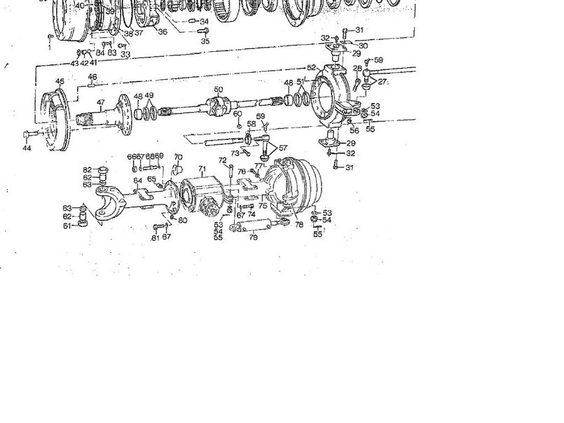

Die Ersatzteilzeichnung sagt das ein Verschlussdeckel Nr.63, eine Buchse Nr.62 und ein Axiallager Nr.61 da mit reingehören.Das ist zwar eine Achse von einem AB1102 aber die kommt meiner Achse am ähnlichsten.Abwohl ich einen AB 1302 habe, keine Ahnung warum das so ist.
Beiträge: 2426
Re: Achsschenkelbolzen
Beitrag von Webmaster » Mo 15. Jun 2015, 21:27
Das ist ne andere Achse.
Kannst Du mir mal Deine Fabriknr geben, dann schau ich morgen Abend mal nach, evtl hab ich ne Zeichnung von der Achse.
