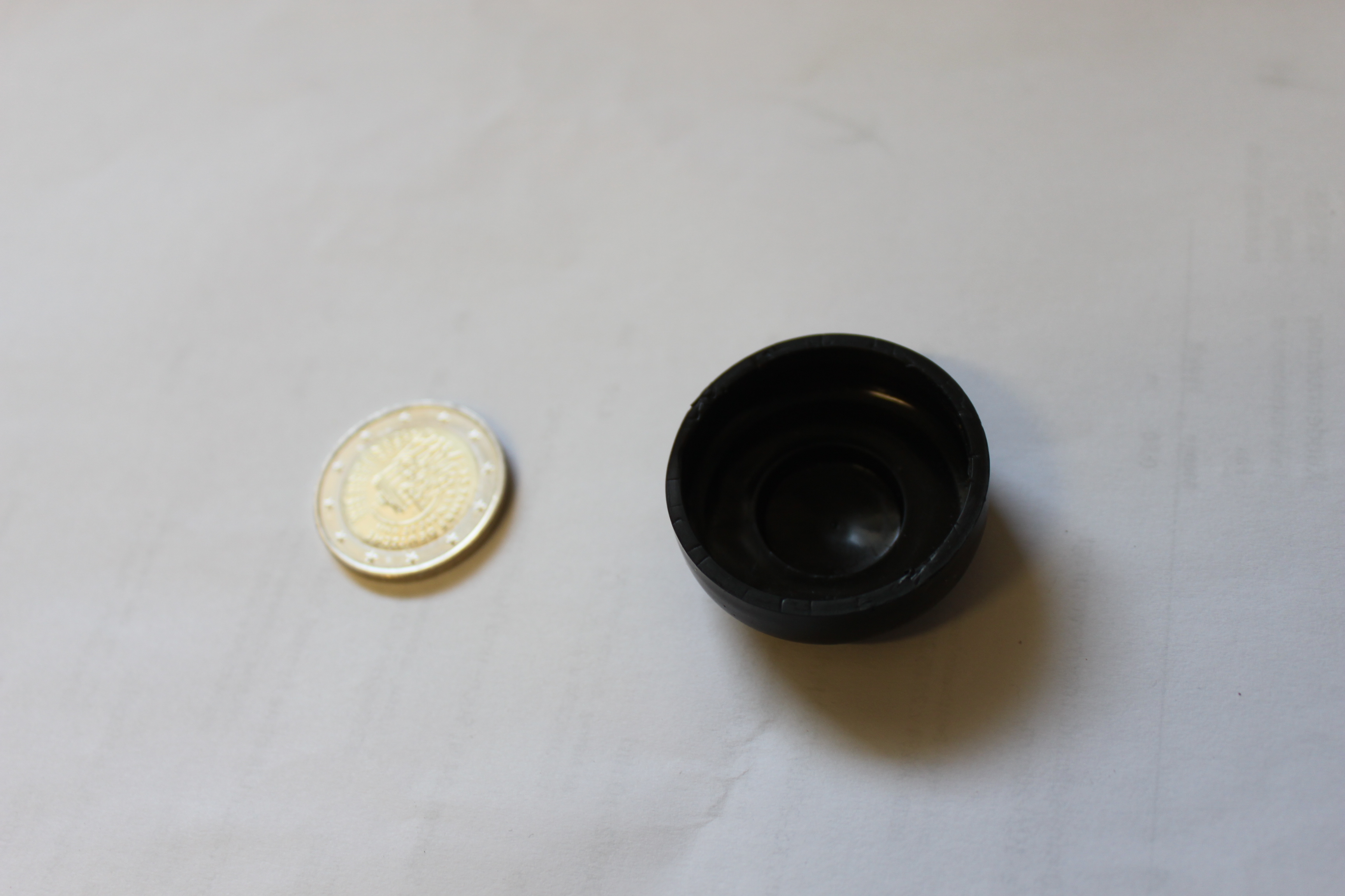

wir haben seit einiger Zeit einen AB1004 und haben das Problem, dass die Joystickkappen so ausgehärtet sind, dass die Funktion immer konstant drin bleibt. Ich brauche also neue Joystickkappen, die wieder schön weich sind.
Habt ihr irgendeine Idee wo ich die bekomme bzw. was das für ein Joystick ist?

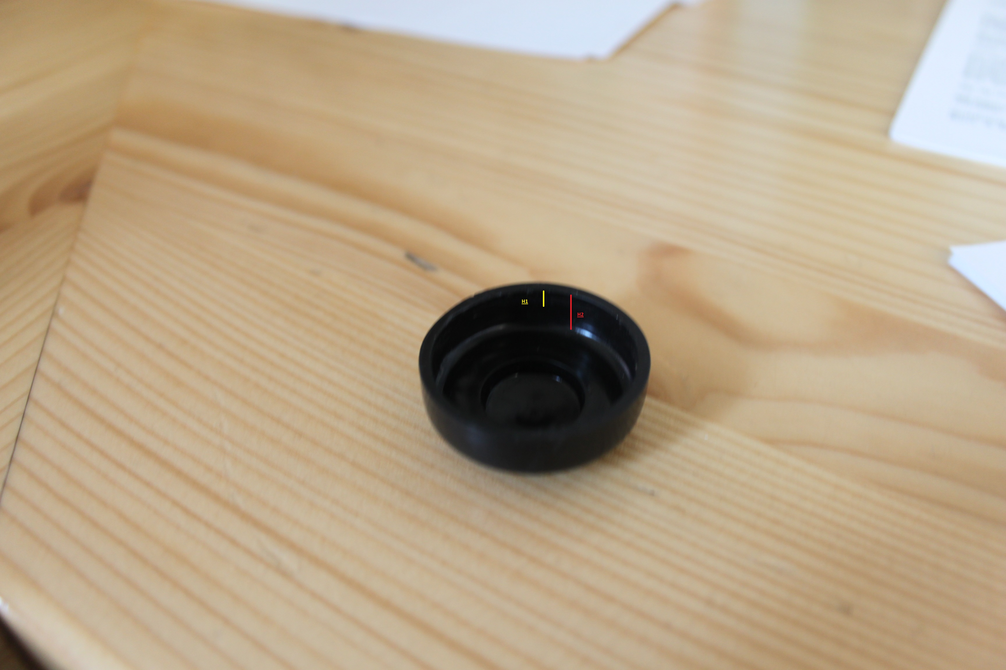

Hier mal die Maße dazu:
Innen = ca. 32 - 33mm
Außen = ca. 36 - 37mm
Höhe außen = 14mm
H1 = 3mm
H2 = 9-10mm
Dicke vom Gummi am Außenrand ist = 2 mm
Viele Grüße Niklas
