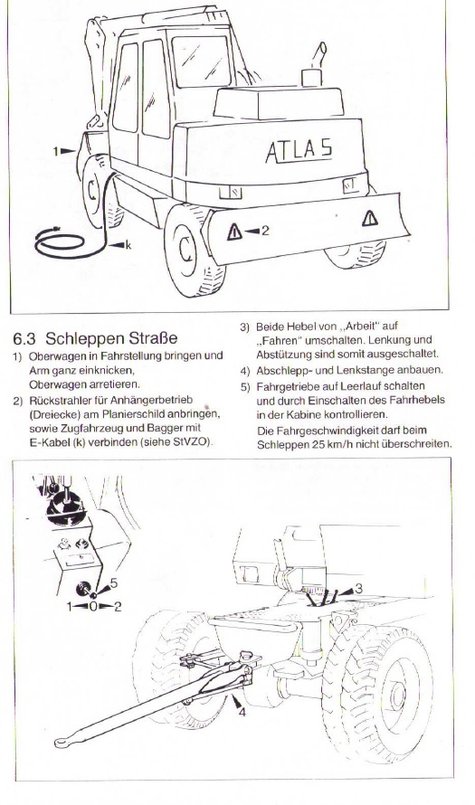

Beitrag von Webmaster » So 2. Okt 2016, 16:46
Hier mal eine Beschreibung zum abschleppen vom Bagger:
