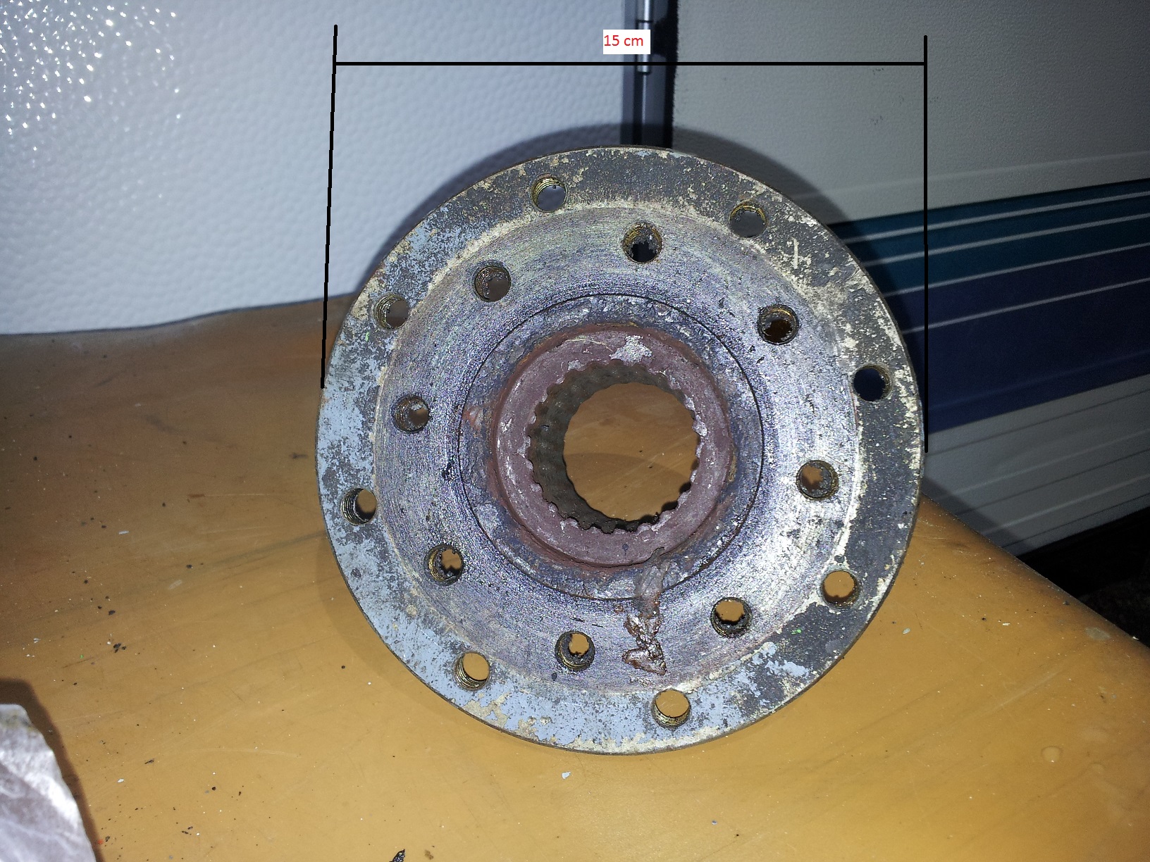

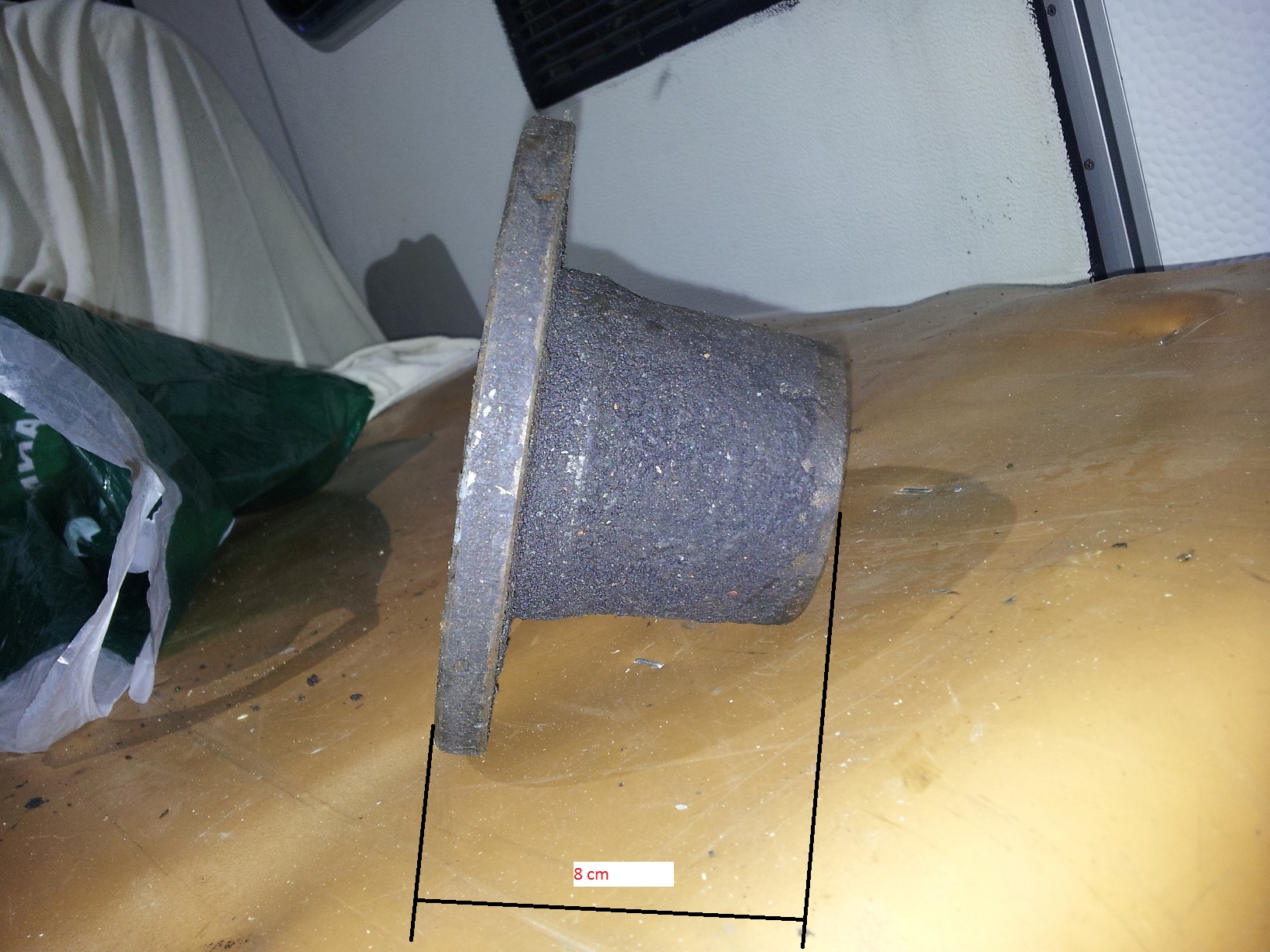

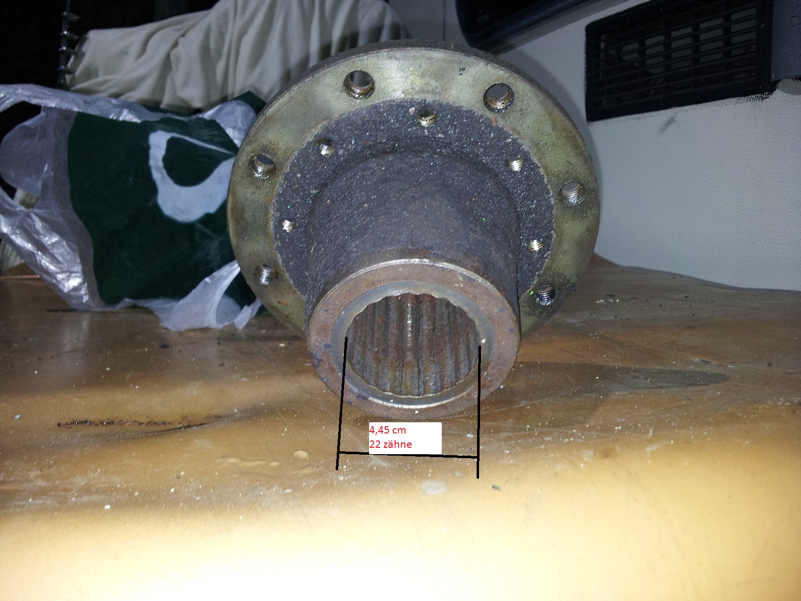

thomas1602
Beiträge: 159
Re: Ersatzteile 1602
Beitrag von thomas1602 » Do 27. Nov 2014, 21:43
Hallo.
so war gerade mal messen.
Die welle ist an der breitesten stelle wo die bremstrommel und die kardanwelle angeschraubt ist 15cm.
der flansch ist 8 cm lang davon ist die verzahnung 7 cm lang.
der antriebswellen durchmesser am getriebe ist 4,45 cm(gemessen mit messschieber von zahn zu zahn)
die antriebswelle hat 22 zähne.
hab gerade noch mal nachgesehen der flansch für den antrieb der hinterachse vom getriebe würde auch passen dort kann ich halt die handbremstrommel nicht anschrauben wäre aber nicht so schlimm mein vater ist dreher in einer metallbude der könnte mir einen adapterring drehen.er könnte mir auch einen ganzen flansch drehen aber die haben dort keine stoßmaschine für die verzahnung. :cry: .
also benötige ich einen der beiden flansche.
hier noch 3 bilder
Beitrag von Webmaster » Do 27. Nov 2014, 21:58
Ich würde mal dort nachfragen:
http://www.elbe-group.de/Elso_D/elso_fl ... rsicht.htm
Vielleicht können, Die weiterhelfen. Hab dort mal neue Rollendoppelgelenke und ne Gelenkwelle machen lassen. War gar nicht teuer im Verhältnis.
Ansonsten mal z.B. bei
www.egc-parts.de
oder
https://www.maschinensucher.de/Haendler ... elmenhorst
nachfragen.
