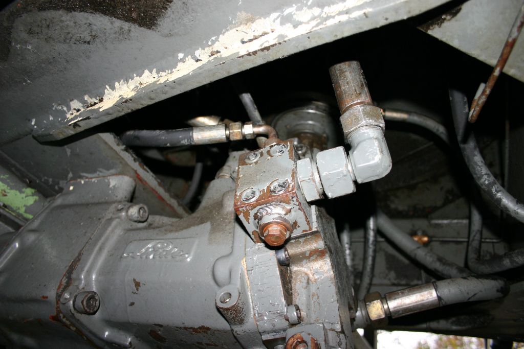

Nochmal zum Thema zurück. Hat jemand von euch vllt auf die schnelle ein Foto zur Hand wie die Leitungen vom UVF zu den beiden fahrmotoren gehen... Hab im Netz nichts gebräuchliches gefunden und auf dem Schaltplan sind die Anschlüsse nicht gekennzeichnet :-/

Re: Fahrmotor 1302
Beitrag von Thomas Beneke » So 16. Nov 2014, 22:49

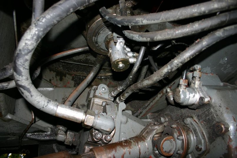

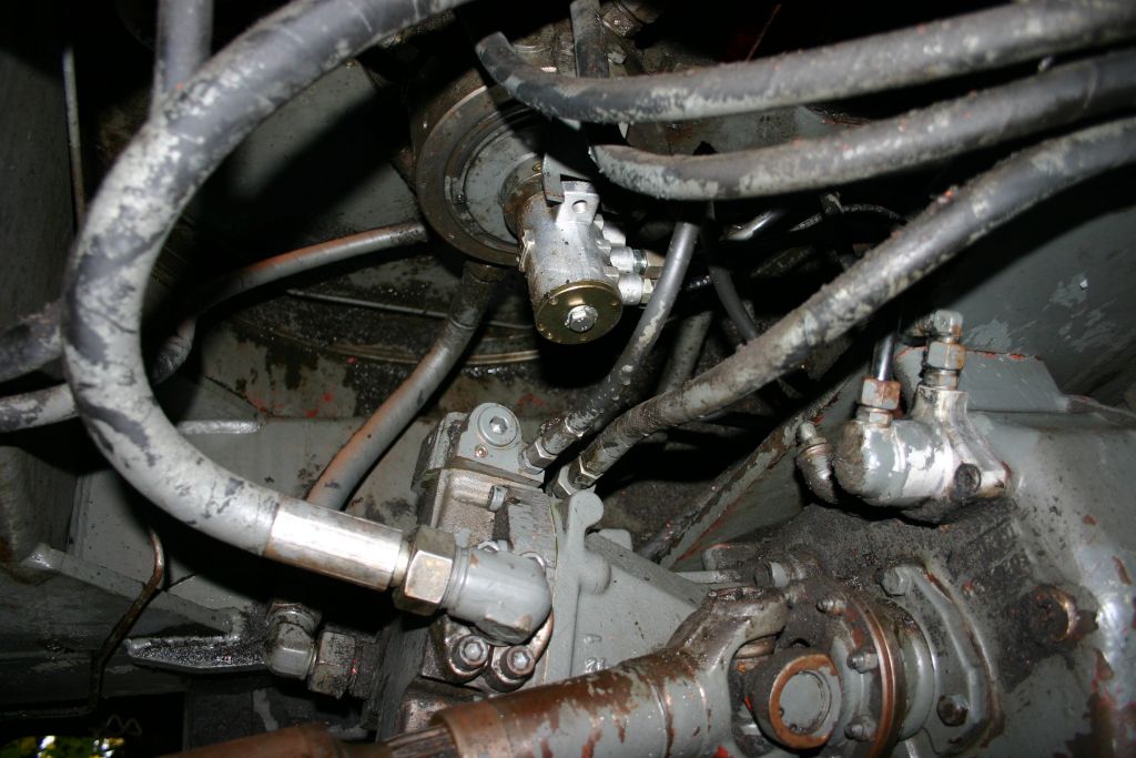

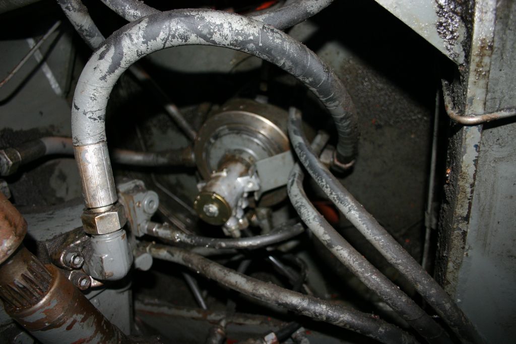

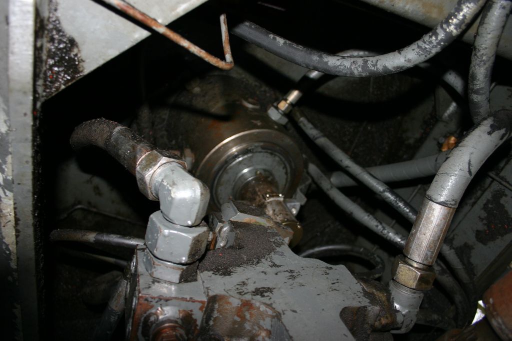

Hallo Mathias!
Auf Deinen Wunsch habe ich die Leitungsanschlüsse von der Drehkranz Durchführung zum Fahrmotor fotografiert. Ich habe einen 1302 E von 1984 - ich vermute, an deinem 1302 von 1970 sehen die Anschlüsse anders aus. Aber vielleicht kannst Du trotzdem etwas damit anfangen.
Beste Grüße
Thomas Beneke
Leitungen von hinten links.
Fahrmotor von links.
Fahrmotor von rechts.
Leitungen von hinten rechts gesehen.

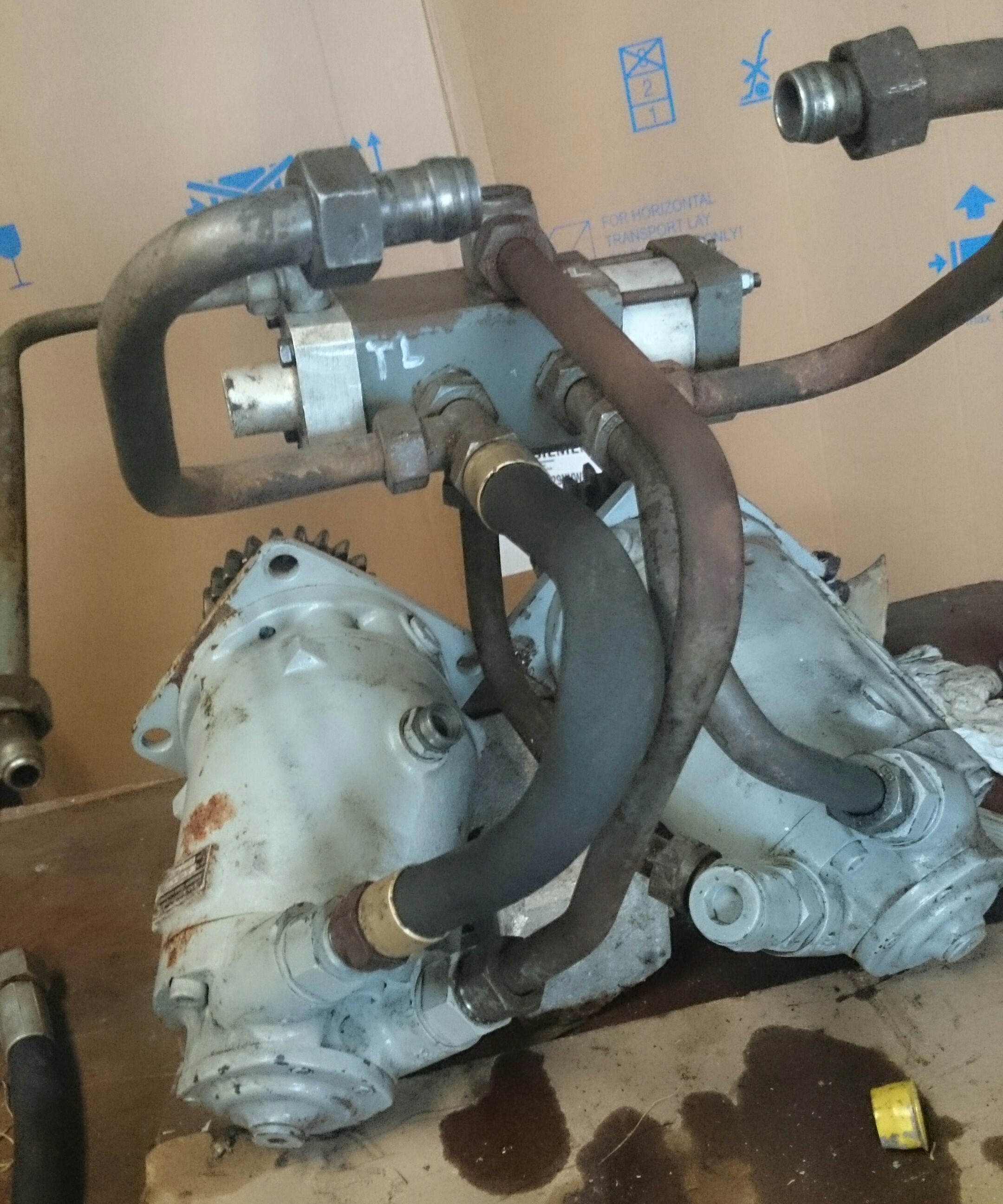

Hab hier mal ein Bild wie ich es für richtig halte. Hat jemand eine andere Idee.
fischer012
Beiträge: 7
Registriert: So 26. Okt 2014, 10:39
Re: Fahrmotor 1302
Beitrag von fischer012 » Mi 18. Feb 2015, 15:14

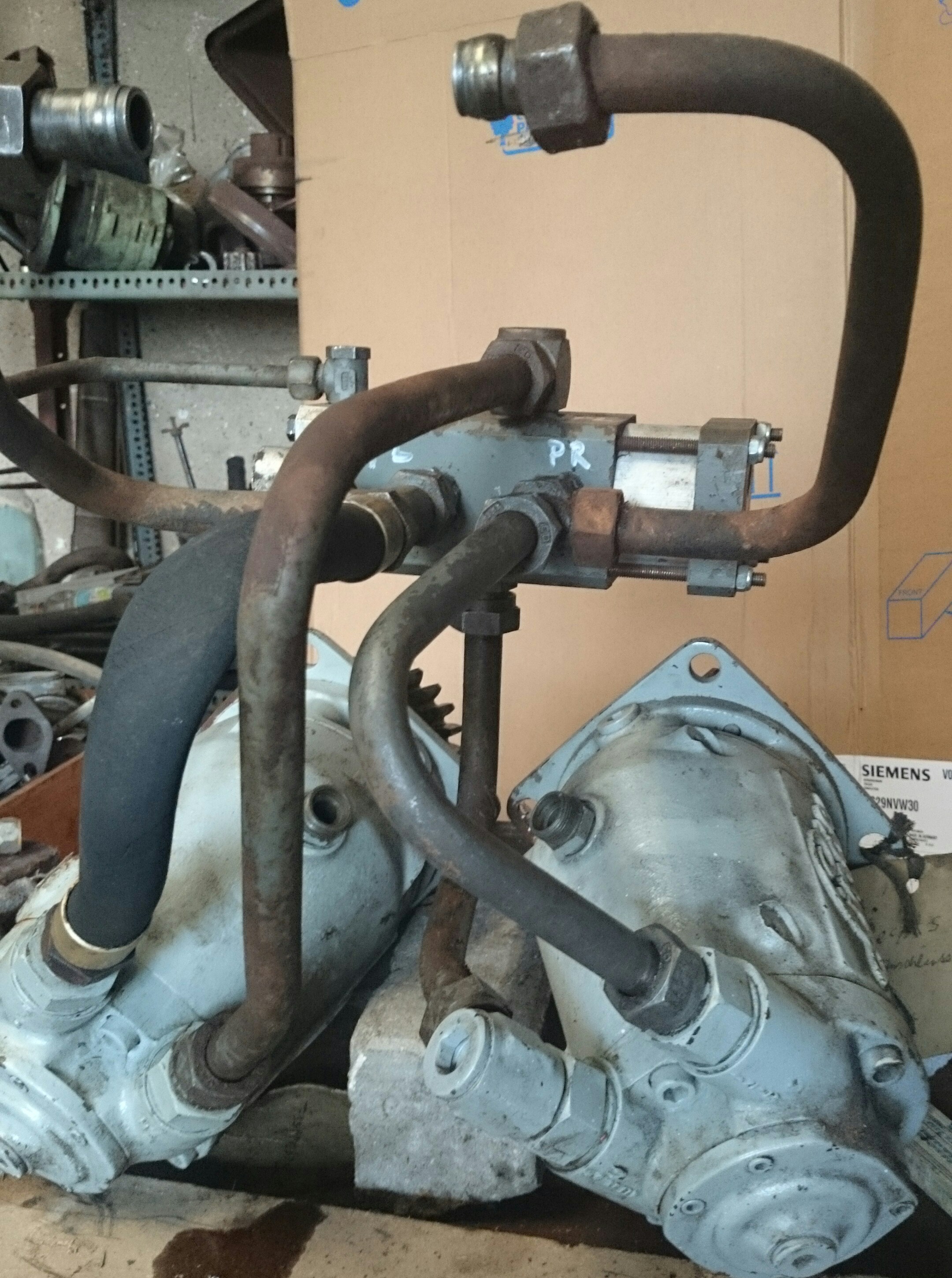

Hab es so angeschlossen wie es für mich Sinn macht
fischer012
Beiträge: 7
Re: Fahrmotor 1302
Beitrag von fischer012 » Mi 18. Feb 2015, 15:19
Hier nochmal von der anderen Sichtweise. Ähm noch ne andere sache werden eigentlich beide Motoren angetrieben beim fahren oder ist einer für vorwärts der andere für rückwärts?
