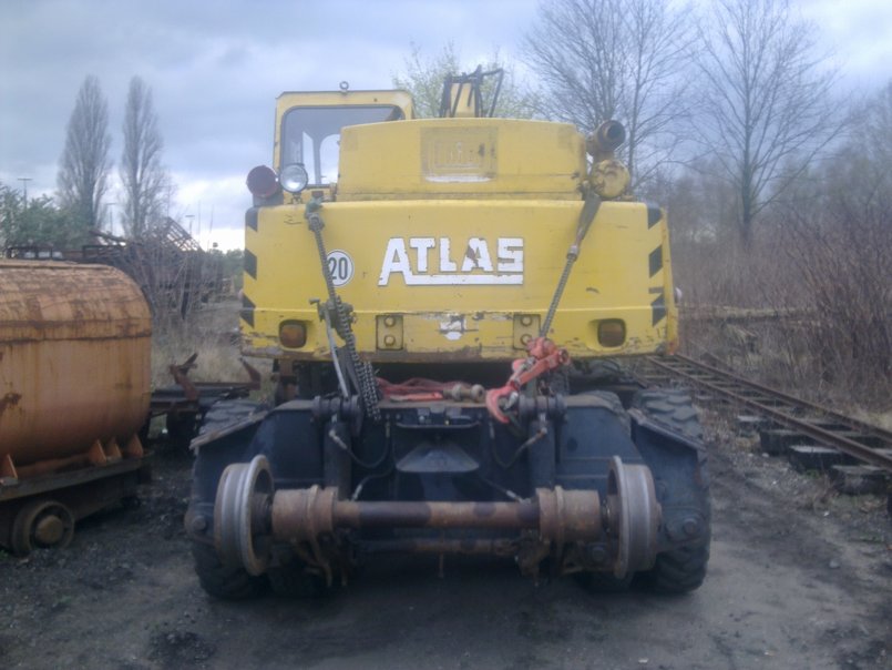

An mein ZW 1602 K ist der Oberwagen abgerissen alle 30 schrauben sind gebrochen. Die Schrauben sind M16 x 160 und haben ne härte von 10.9 die sind bestellt .und nun die frage gibst nen Trick die schrauben wieder zu befestigen da sehr wennig platz ist untern Führerhaus und untern Ventil block. hatt schon jemand Erfahrung damit. Bilder werden folgen versprochen. mfg marcel aus Köln

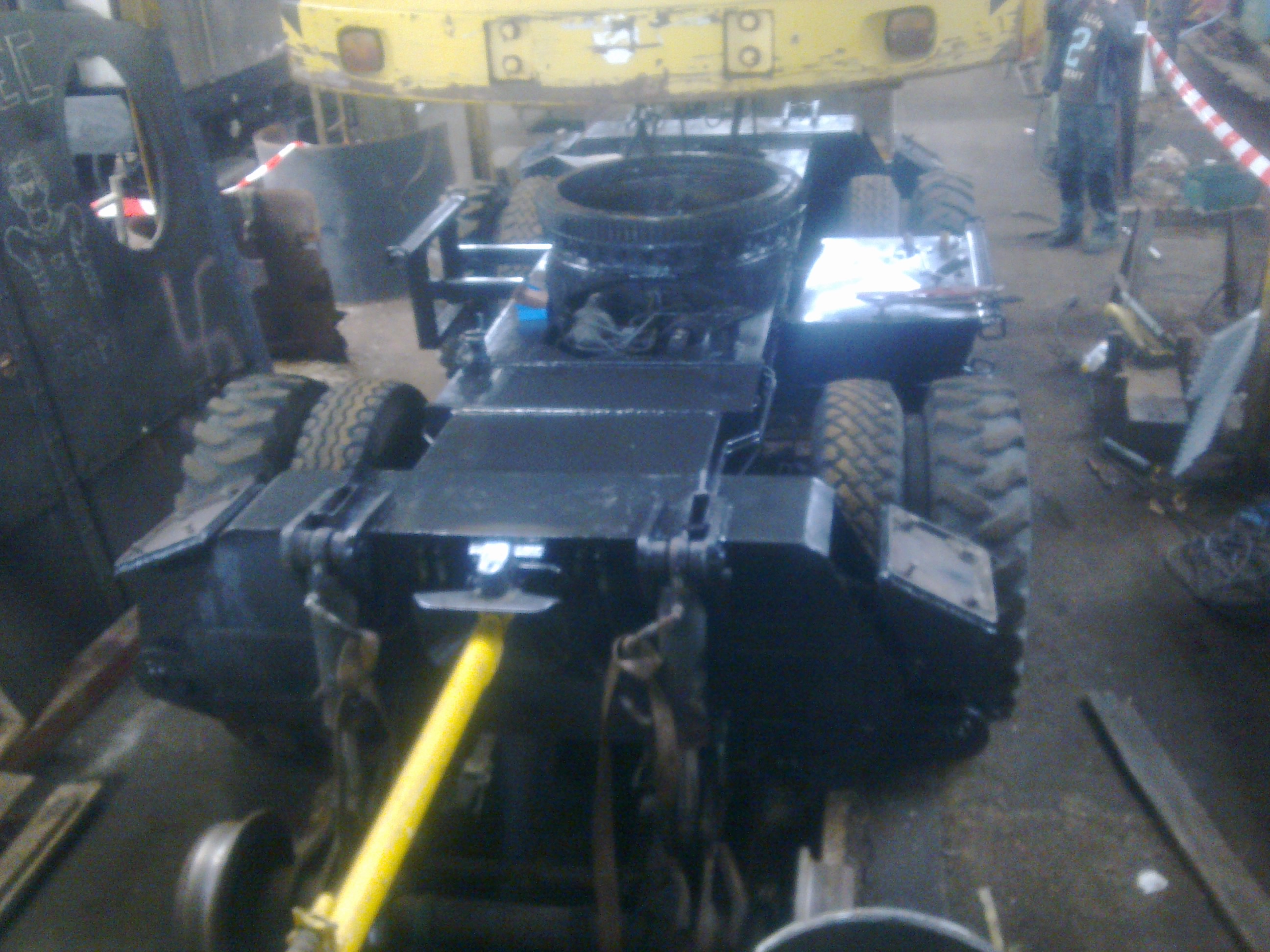

Ja habe abgehoben und den unterwagen raus gefahren

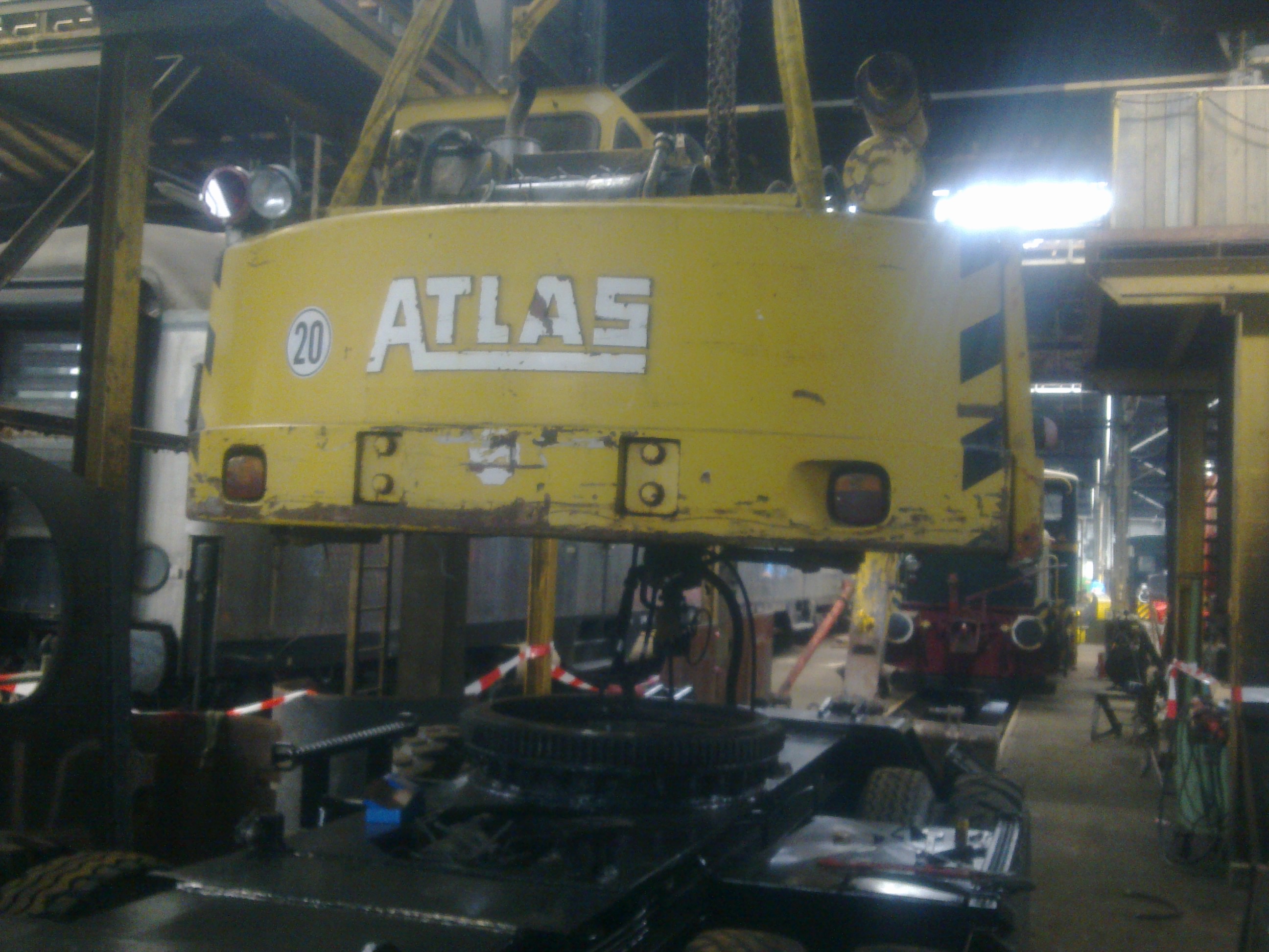

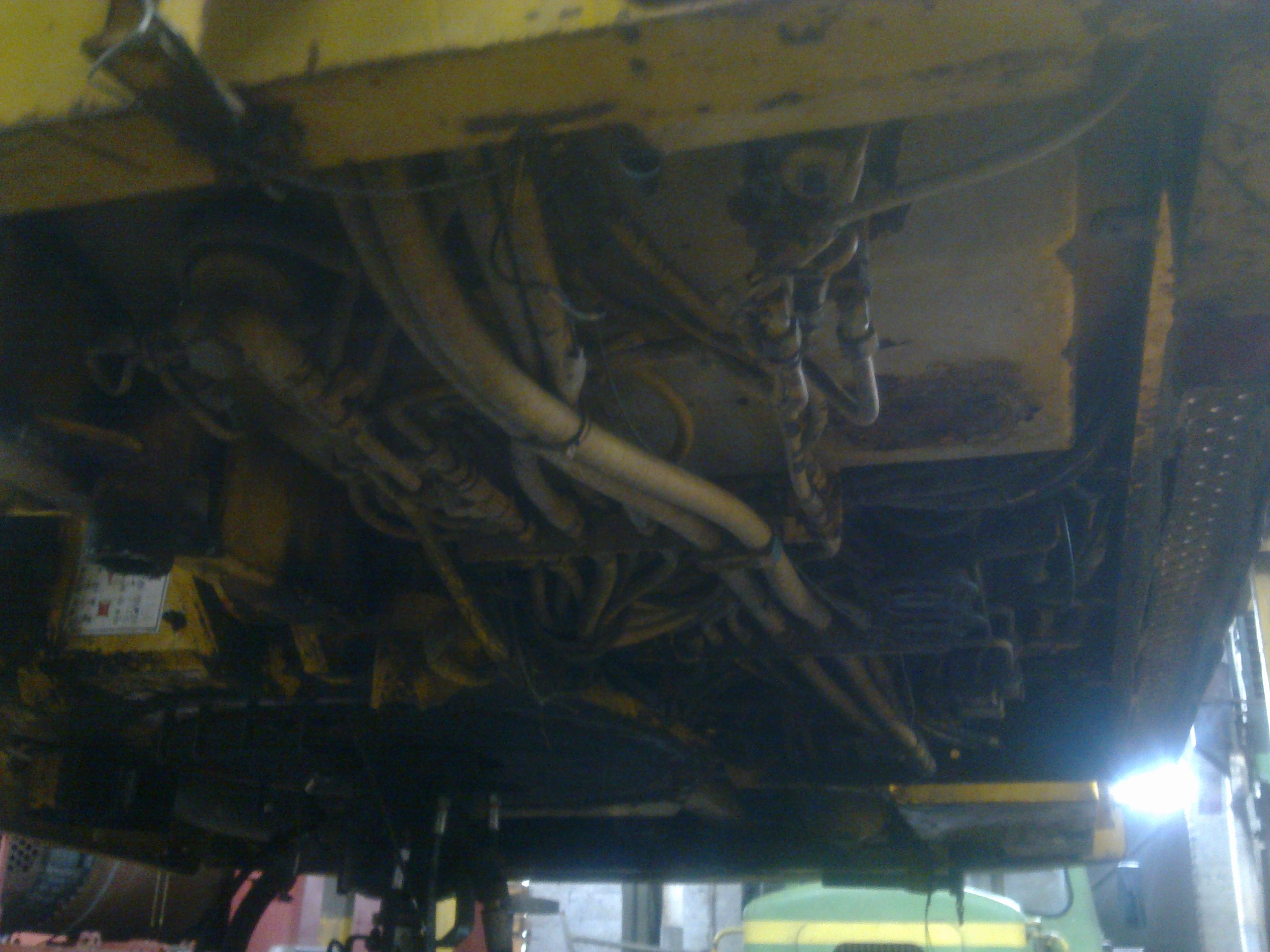

Beitrag von Marcel » Mi 16. Apr 2014, 22:48
so schlechte bilder aber besser als nix
sichern vom oberwaggen

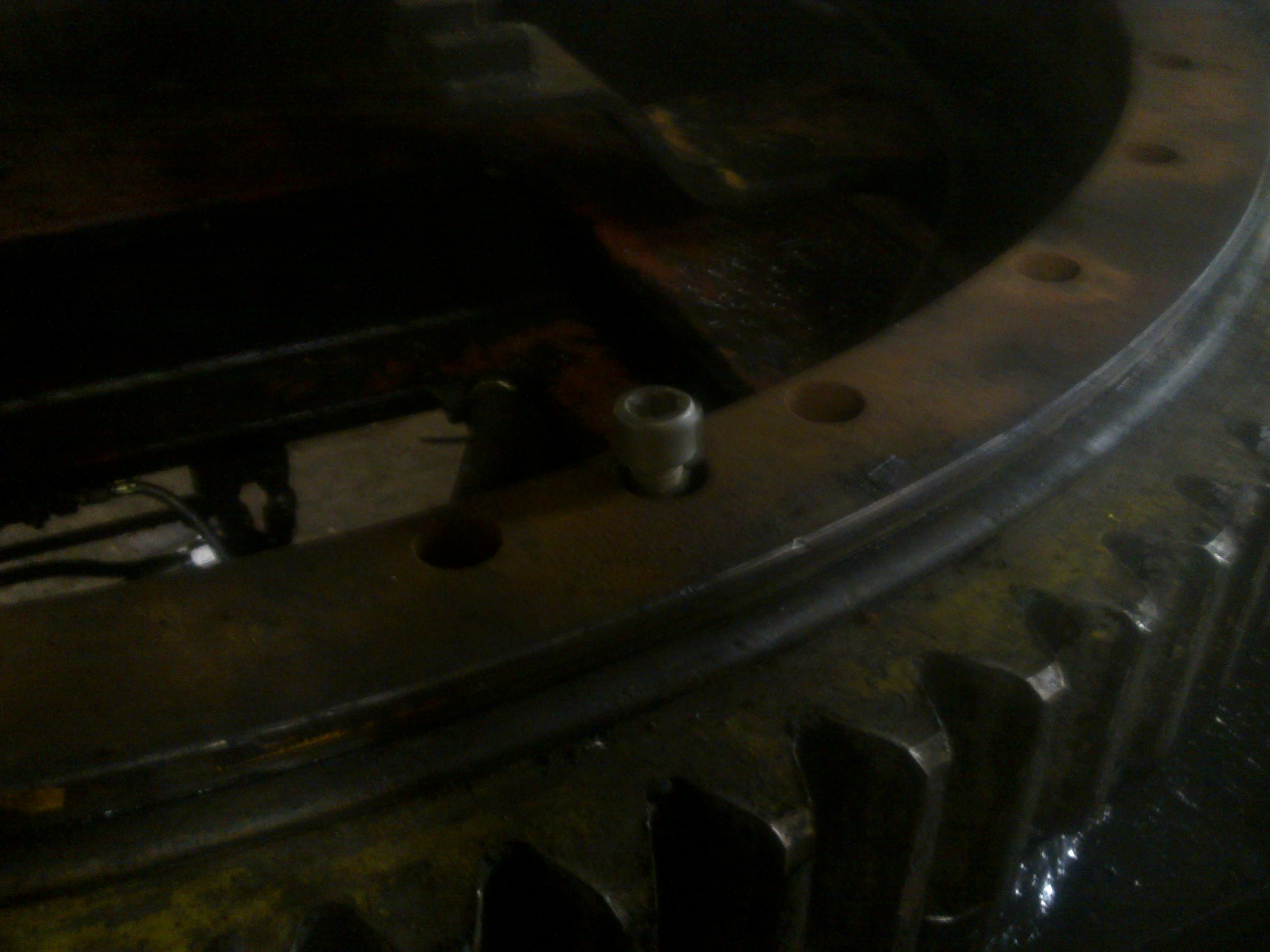

so zur info es sind 30 schrauben mit der norm din 931 M16 x130 und M16x160 mit einer härte von 10.9

Nicht schlecht.
Da ist es natürlich vom Vorteil, wenn man so nen großen Kran hat.
