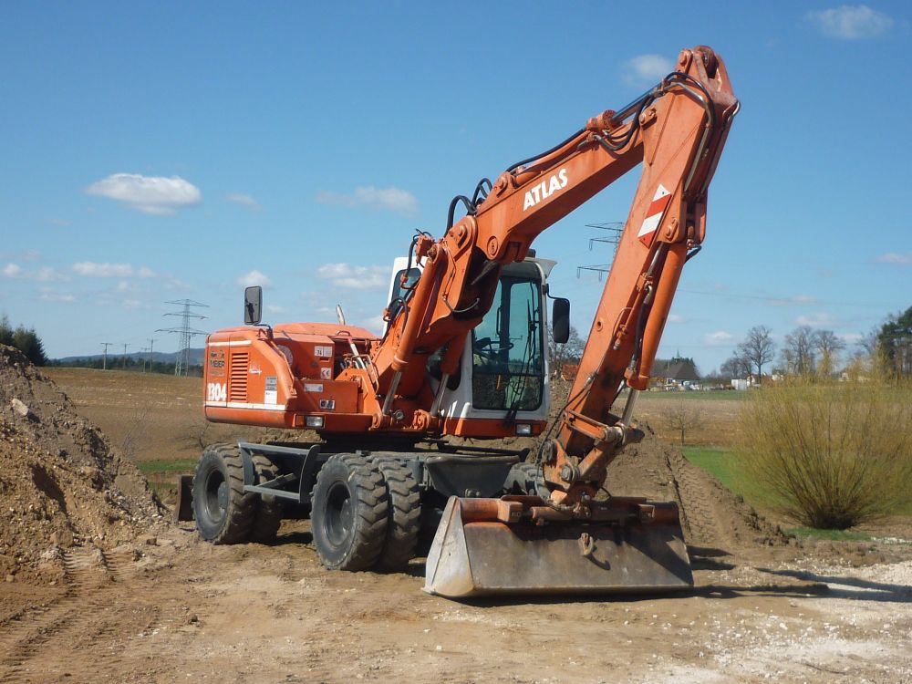

Von dem 1304 (neu) gibt es drei verschiedene Modelle:
Die erste Serie hatte den luftgekühlten Deutz Motor, hatte auch noch wie die Vorgänger ne Druckluftanlage für Bremse, Hydrauliktankvorspannung und Getriebeschaltung, 20t Baggerachsen mit Trommelbremsen die pnematisch/hydraulisch betätigt waren. Der Verstellarmzylinder war im Grundarm integriert.

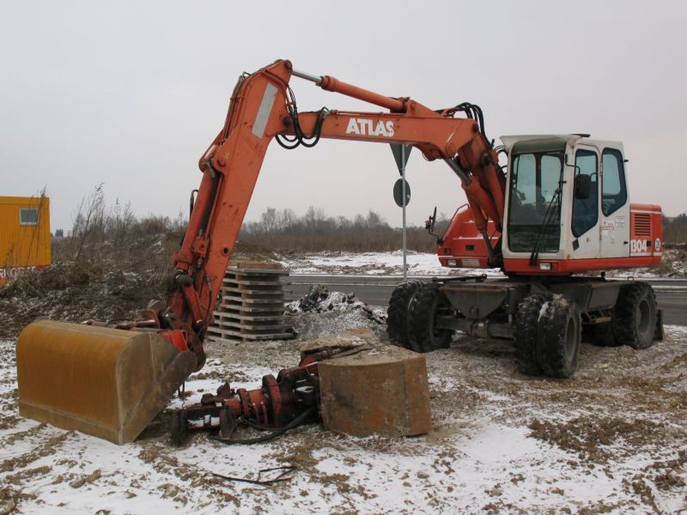

Die zweite Serie hatten dann den wassergekühlten Motor Deutz BF4M1012E.
Die Bremsen waren jetzt rein hydraulisch betätigt, auch die Handbremse war hydraulisch.
Der Verstellauslegerzylinder wurde nach außen verlegt und war so besser zugänglich.

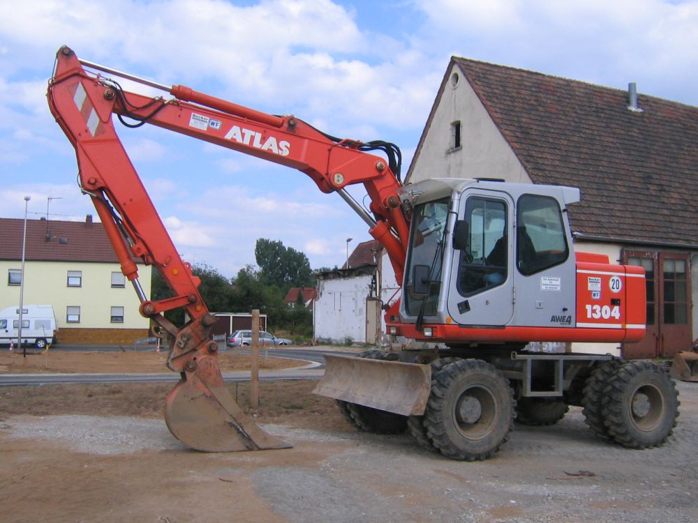

Die dritte Serie war die Terex Atlas Version.
Diese hatte die neue graue Kabine mit Klimaanlage.
Es wurden jetzt 30t Achsen eingebaut mit Lamellenbremse.
