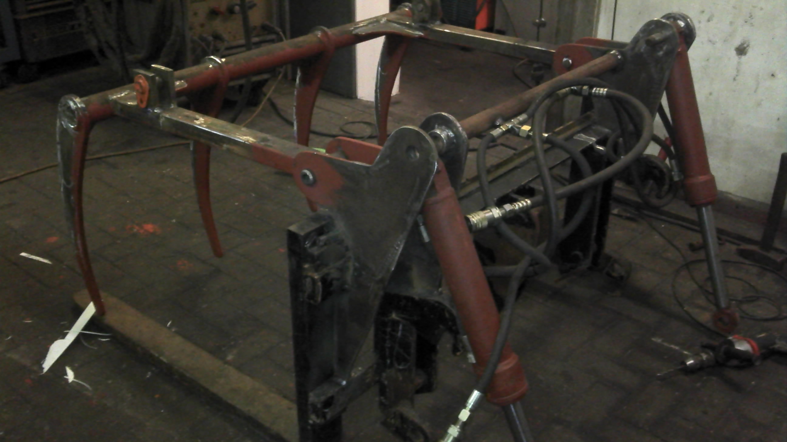

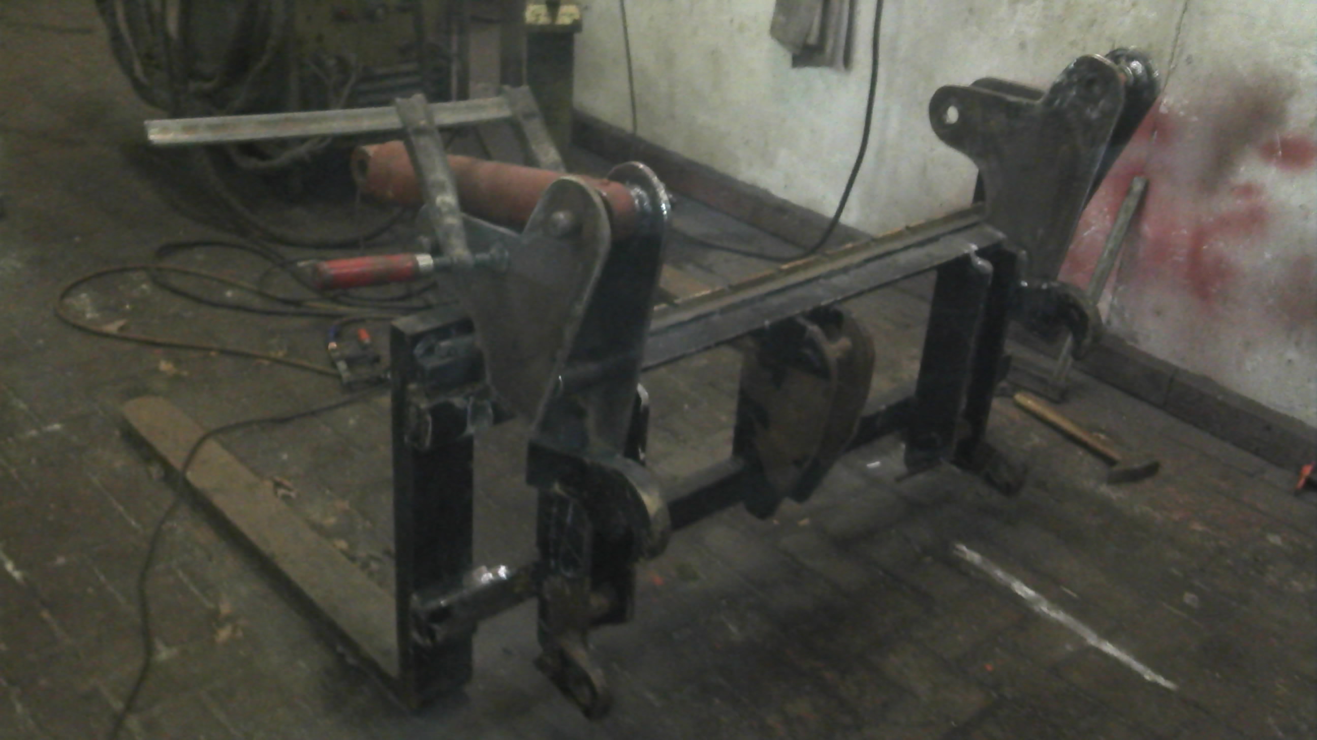

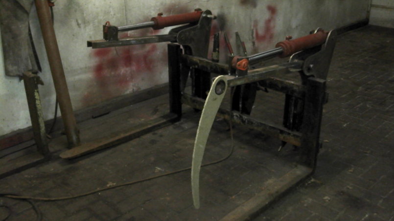

Ich und mein Vater haben eine normale Palettengabel zu einer Forstzange Umgebaut.

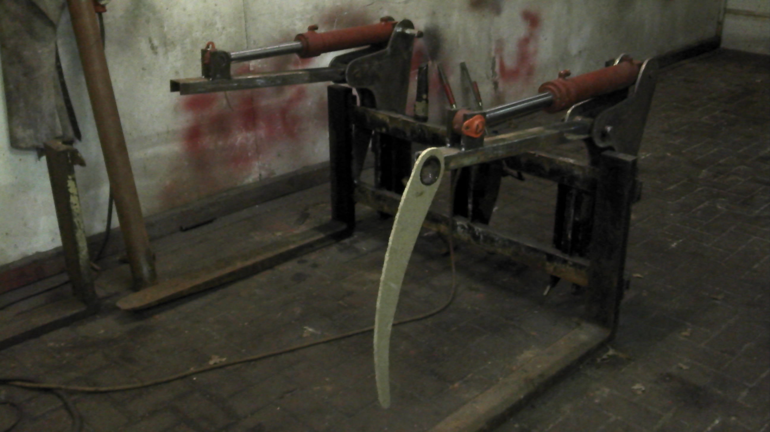

Ich stelle hier Bilder von den einzelnen Bauabschnitten ein, die allerdings eine nich alzugute Qualität haben, weil sie mit dem Handy gemacht worden sind. Die Palettengabel ist ebenfalls selber gebaut. Als mein Vater die Palettengabel gebaut hat, hatten wir nur einen ar 51be. Seit kurzem besitzen wir auch einen Ar 72e und mussten somit auch noch die Aufnahmen für den 72er anbauen. Jetzt können wir die Gabel an beiden Maschienen benutzen. Leider sind die Bilder in falscher reihenfolge eingestellt worden, also am besten von unten anfangen ;) Leider hab ich noch kein gutes Bild von der Zange im komplett lakierten zustand, aber es wird noch folgen. Die Zange wird jetzt hauptsächlich zum Buschholz laden benuzt, aber auch Stämme sind kein problem.
mfg Olli

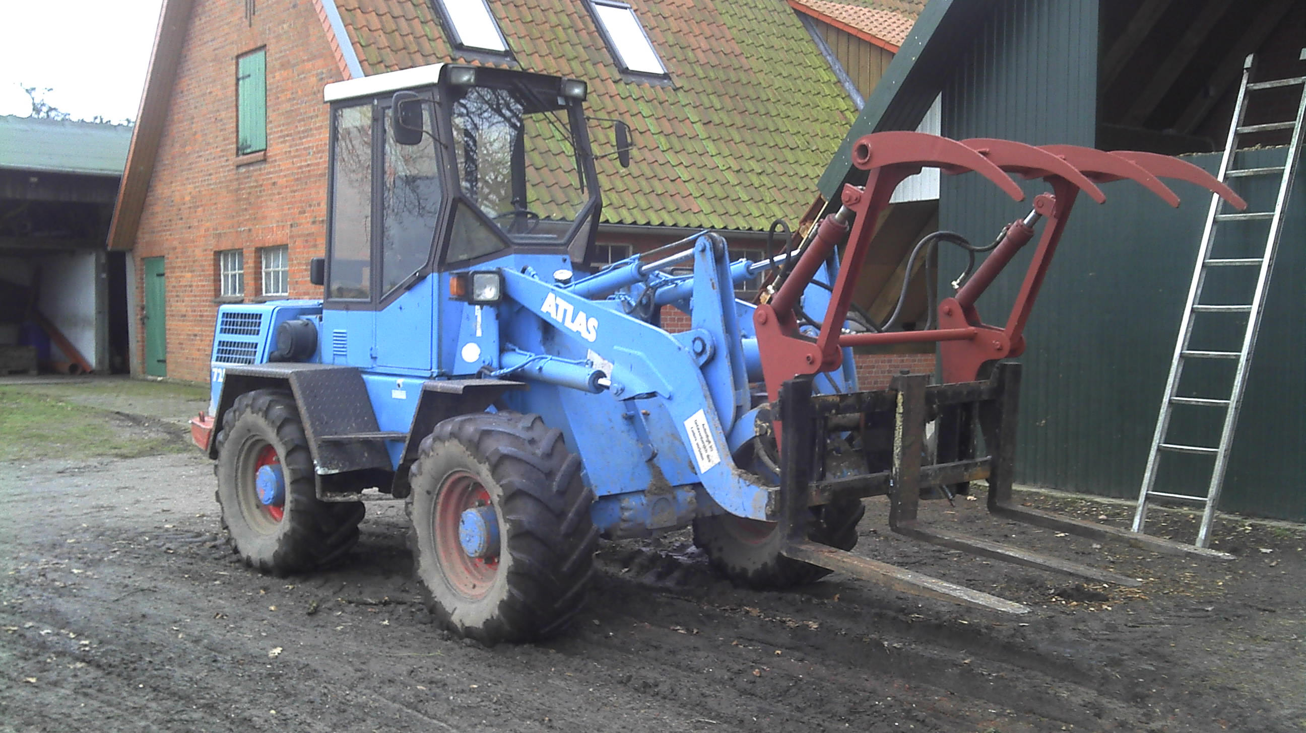

Hier kann man gut die verschieden Aufnahmen sehen

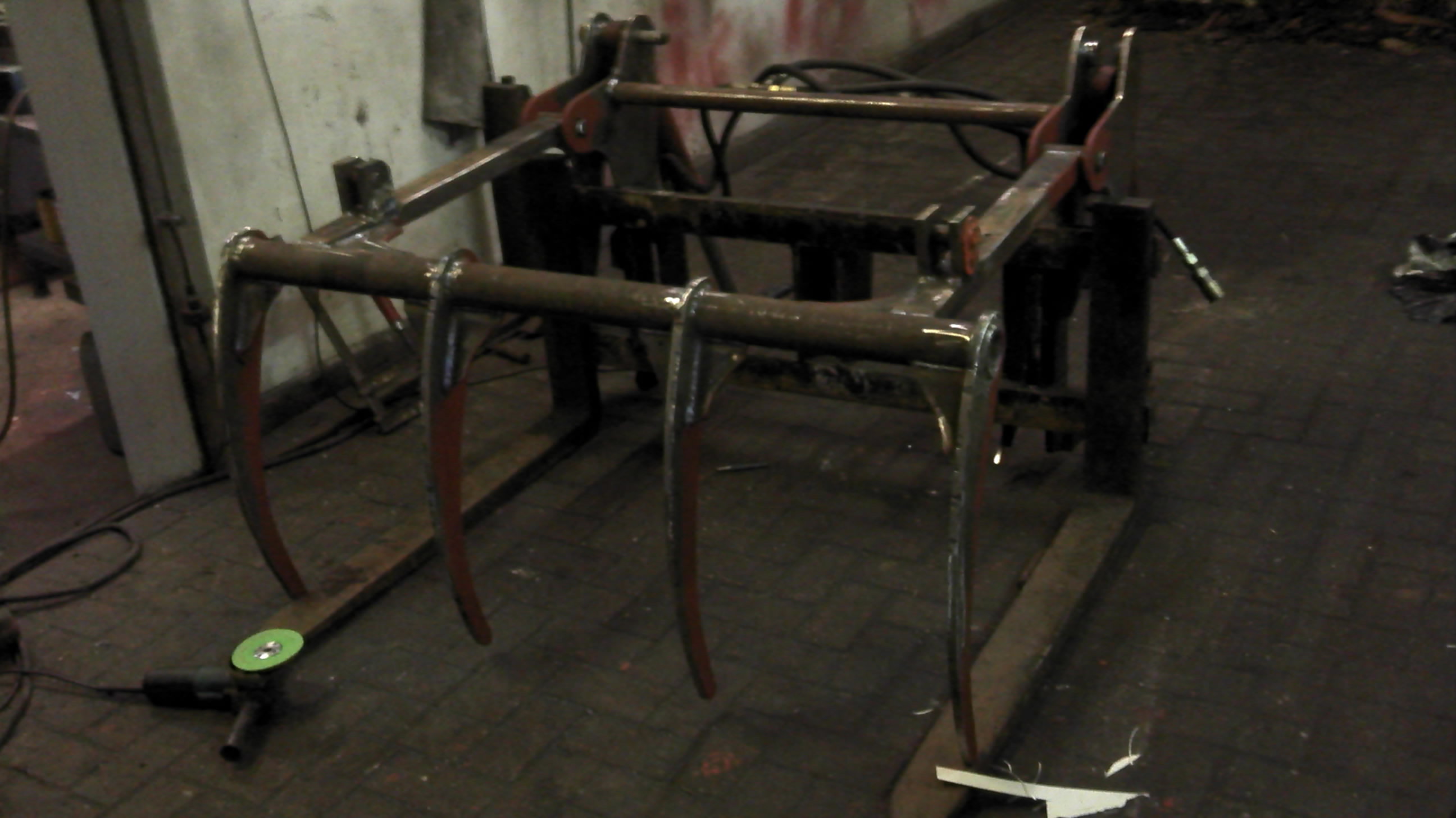

Hier ist schon der Bügel mit einer Schablone der Zinken dran

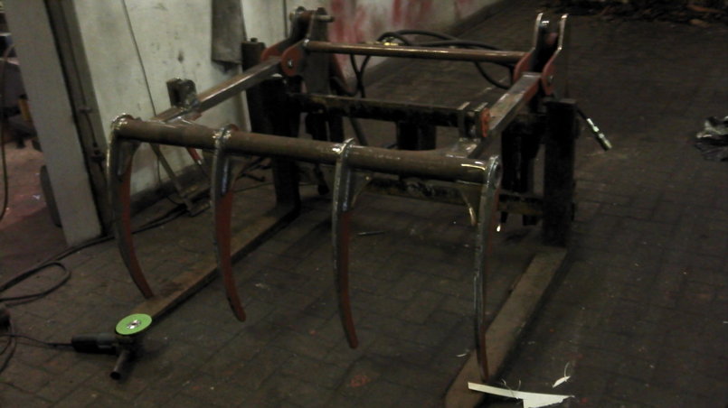

Hier ist der komplette Bügel schon dran
Hier nochmal eine andere Perspektive

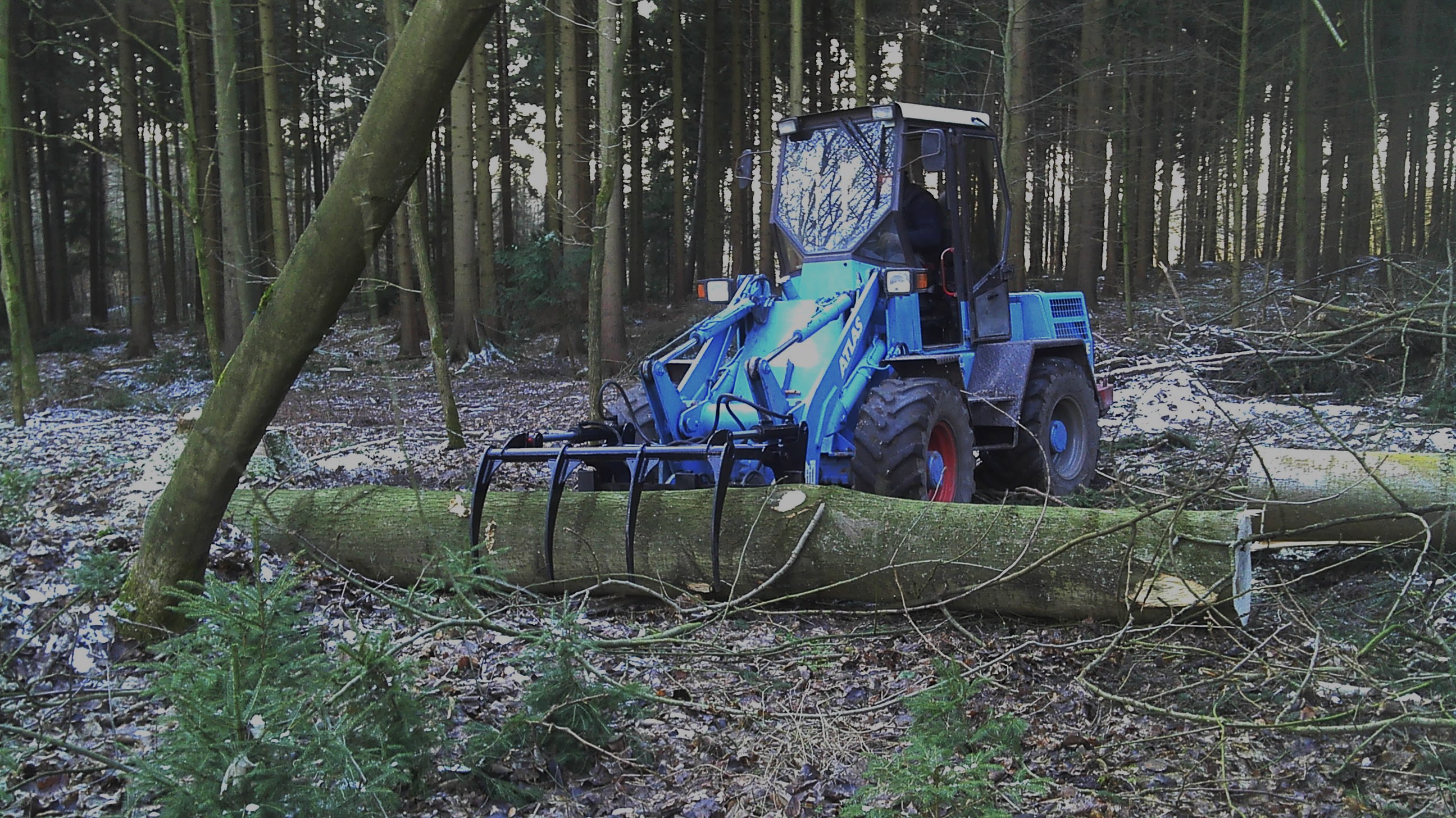

Hier die Zange nach dem ersten test im Wald

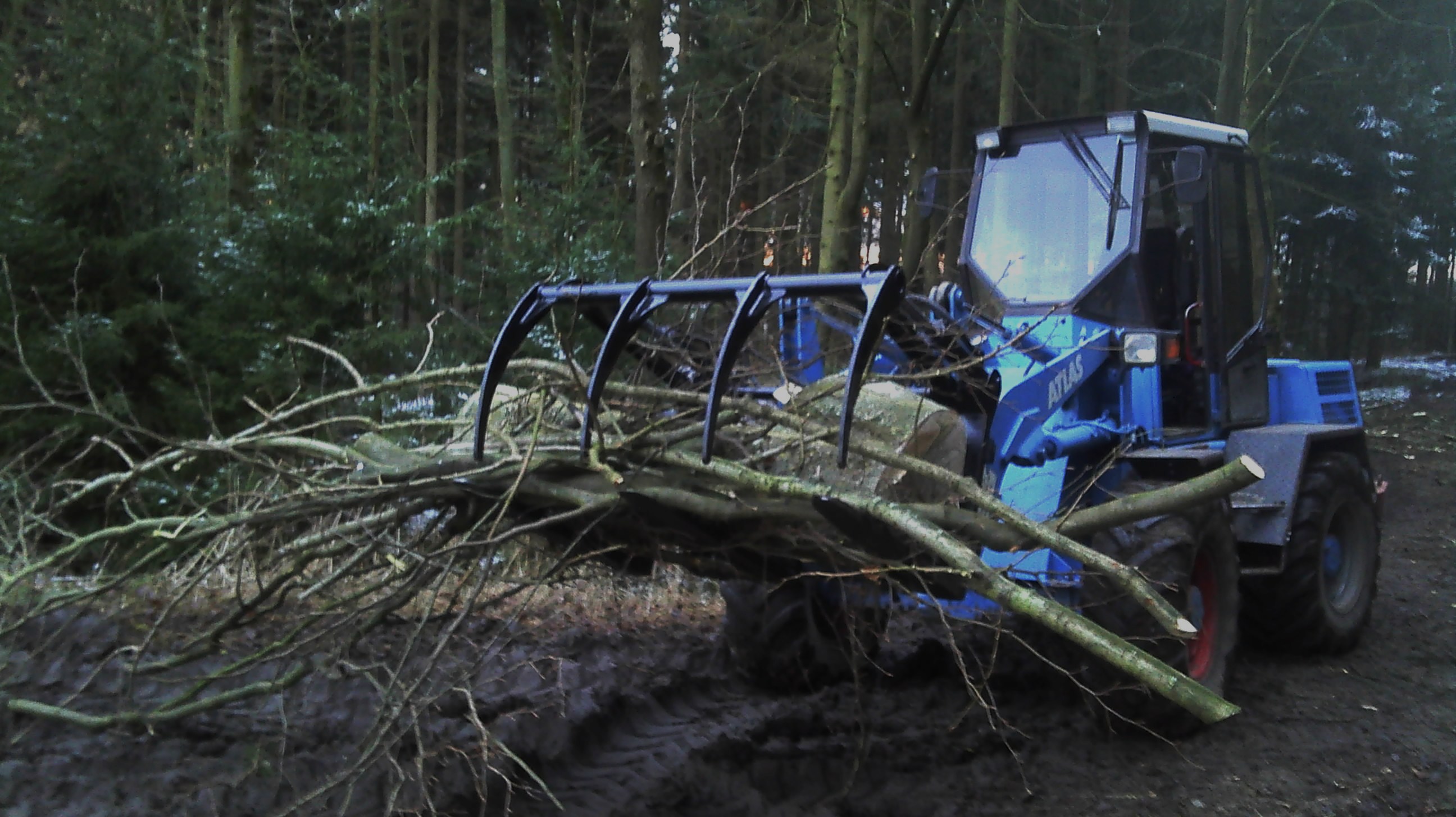

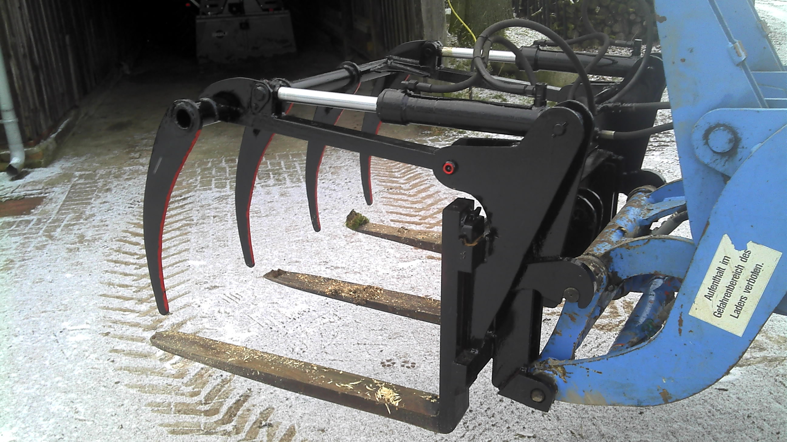

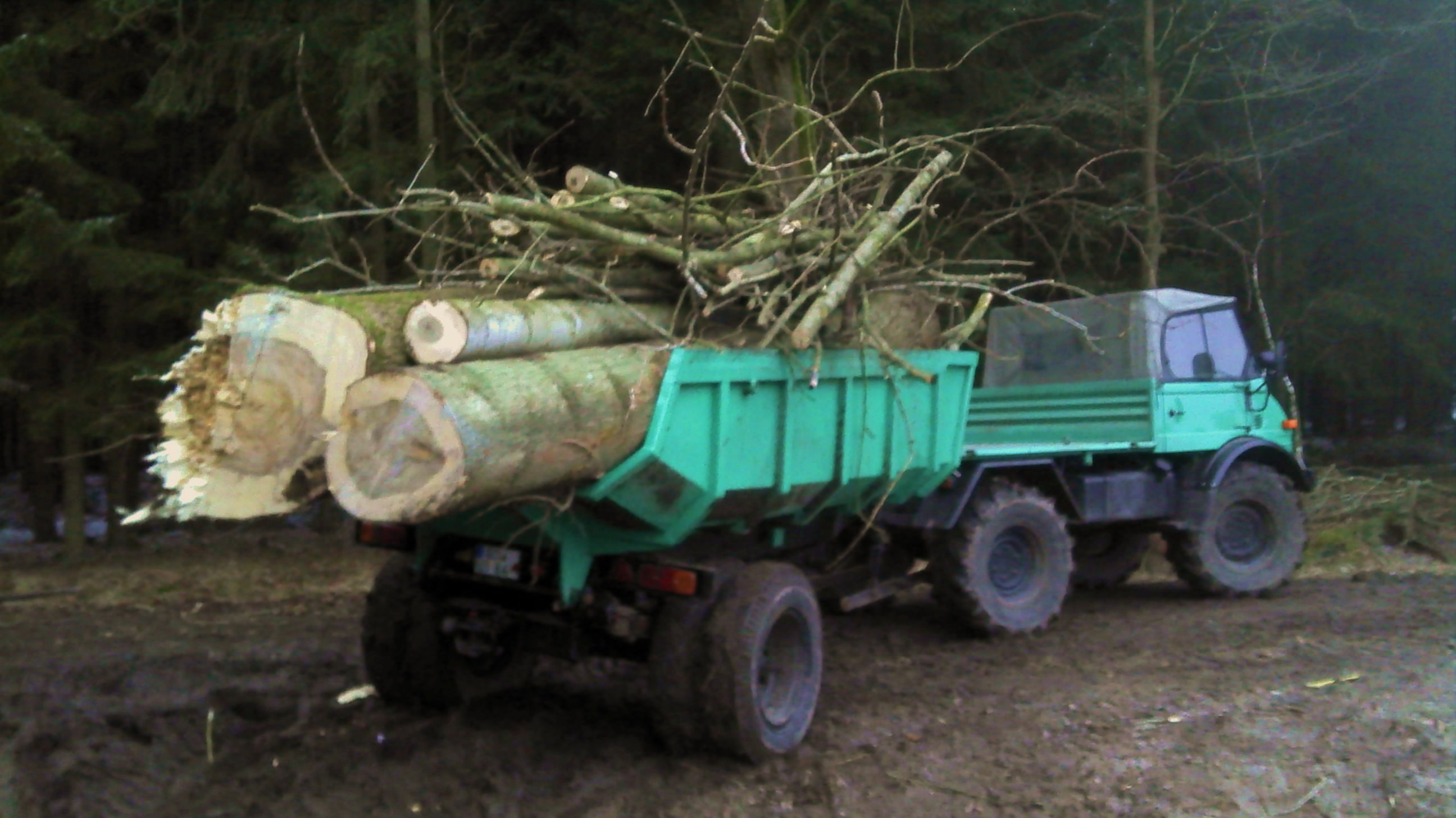

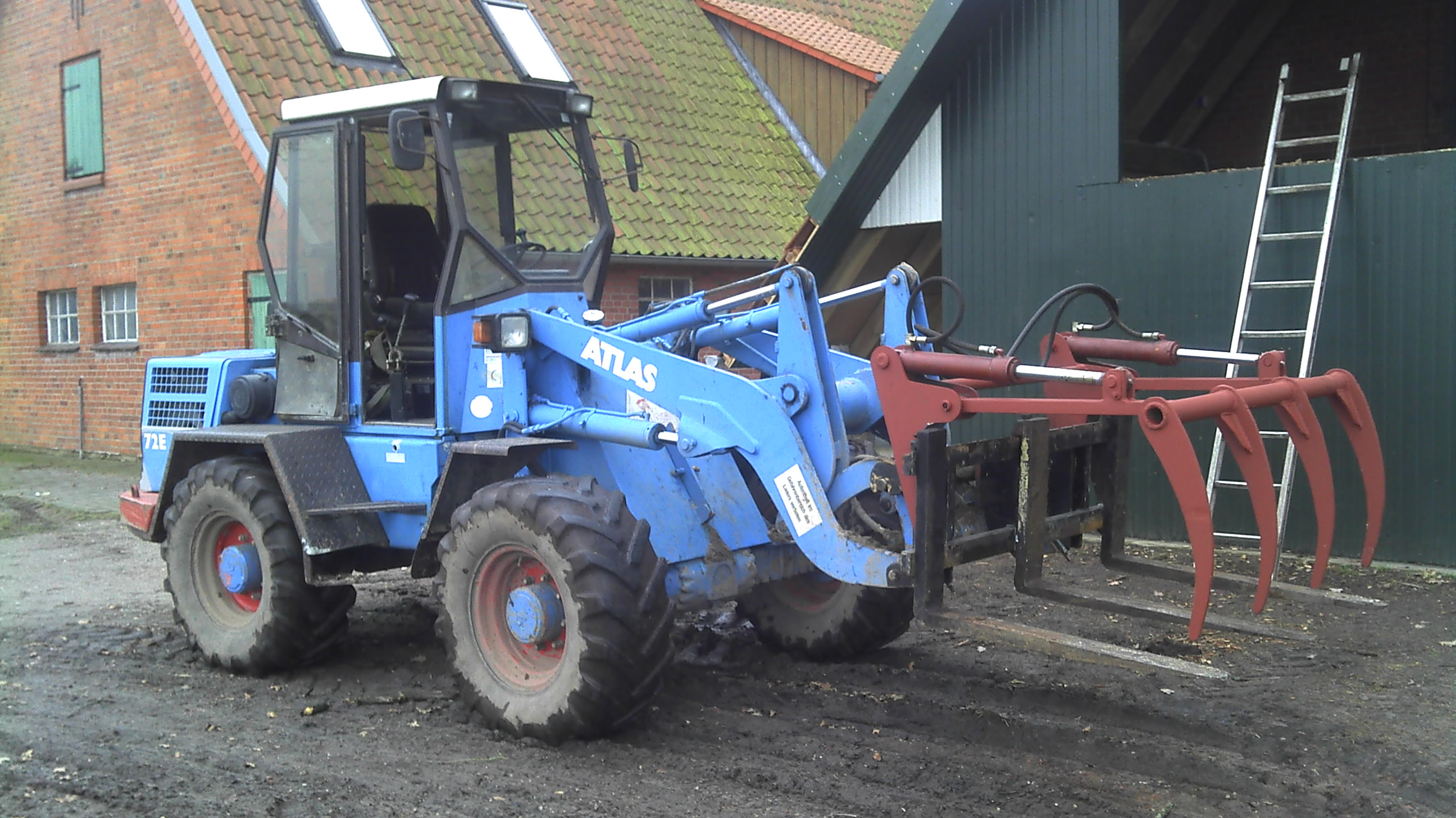

So hier noch einmal die versprochenen Fotos von der Lakierung und außerdem noch ein paar Einsatzfotos.
mfg Olli
Im Einsatz!
Auch der linke Pappelstamm war kein Problem
Da ist gerade ziehmlich wenig in der Zange, aber der Moment war grade günstig um ein Foto zu machen ;)
Hier nochmal mit Farbe
