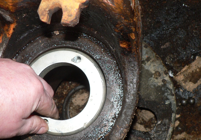

derzeit bin ich dabei einen Greifer zu reparieren.
Den Greiferantrieb habe ich komplett zerlegt.
Der Greiferkolben und - Zylinder ist aufgearbeitet, und inzwischen wie neu.
Das zentrale Kugellager habe ich gemessen mit 75x130x25.
Ist das so richtig ?
Ich finde bei INA / SKF aber nur 75x115.
Dann hat das Lager außen zur Passung ca. 0,14 mm Spiel.
Einkleben halte ich für falsch.
Beham-Hülse ist zu groß.
Was tun ?

Beitrag von Bagger_Onkel » Fr 1. Feb 2013, 19:10
o.k., im Internet 60,- netto, im Einzelhandel 90,- netto (abgedichtet).
Das Kugellager wird von unten eingesetzt, und dann mit einem Seegering gesichert.
Das Innenmaß der 'Nase' ist ca. 130,1 mm.
ABER
Das Innenmaß der Kugellagerpassung ist ca. 131,5 mm !
Der Grund liegt vermutlich darin, daß das Lager verrostet war,
und der Außenring vom Lager die Passung ausgeschliffen hat.
Soll da soviel Spiel sein ?
Nun sitzt oben über dem Kugellager eine Druckplatte, die außen eine Nut
für einen O-Ring hat.
Ich besitze zwei Oberteile und zwei Druckplatten.
Innendurchmesser: 117 mm.
Druckplatte A: Außendurchmesser 114,0 mm
Druckplatte B: Außendurchmesser 115,2 mm (aufgearbeitet und galvanisch verzinkt)
Also 2 bis 3 mm Spiel.
Da ist der O-Ring wirkungslos !
Da müsste doch eine Dichtung sein, damit der Schlamm von oben nicht hineinläuft ?
Zuletzt geändert von Bagger_Onkel am Fr 1. Feb 2013, 19:14, insgesamt 1-mal geändert.

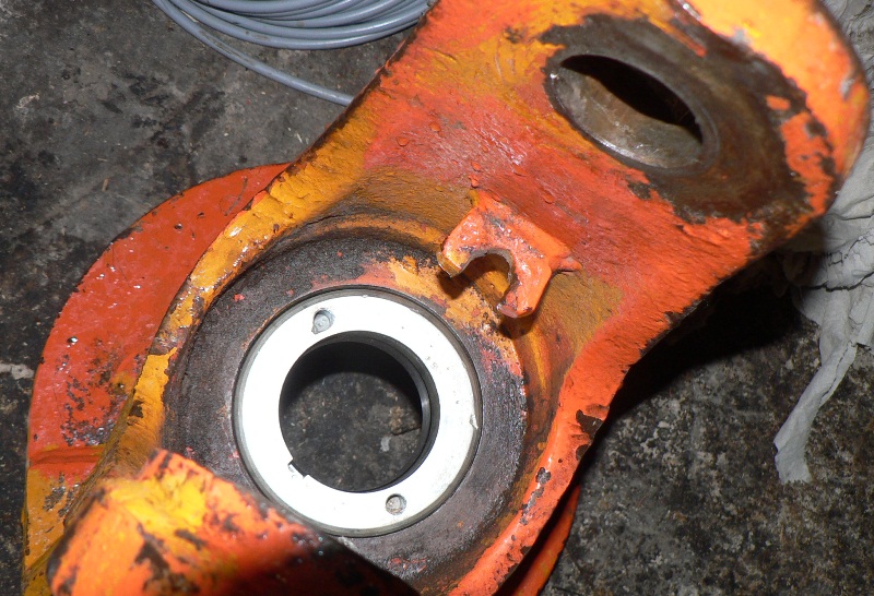

Beitrag von Bagger_Onkel » Fr 1. Feb 2013, 19:12
nun noch das zweite Bild.
Auch hier reichlich Spiel zwischen Druckring und Innendurchmessr des Oberteils.

Das Lager müßte im Normalfall fest darin sitzen. Evtl hat sich mit der Zeit das ganze Lager mitgedreht und dadurch kam soviel Spiel zustande.
Laut meinem Bild sitzt da ein O-Ring (110x4) und oben darüber ein Abdichtring (120x23) und darauf kommen dann die zwei Nutmuttern.
Ich weiß aber nicht welche Greiferaufhängung Du hast, von daher kann ich nicht sagen ob die Maße stimmen.

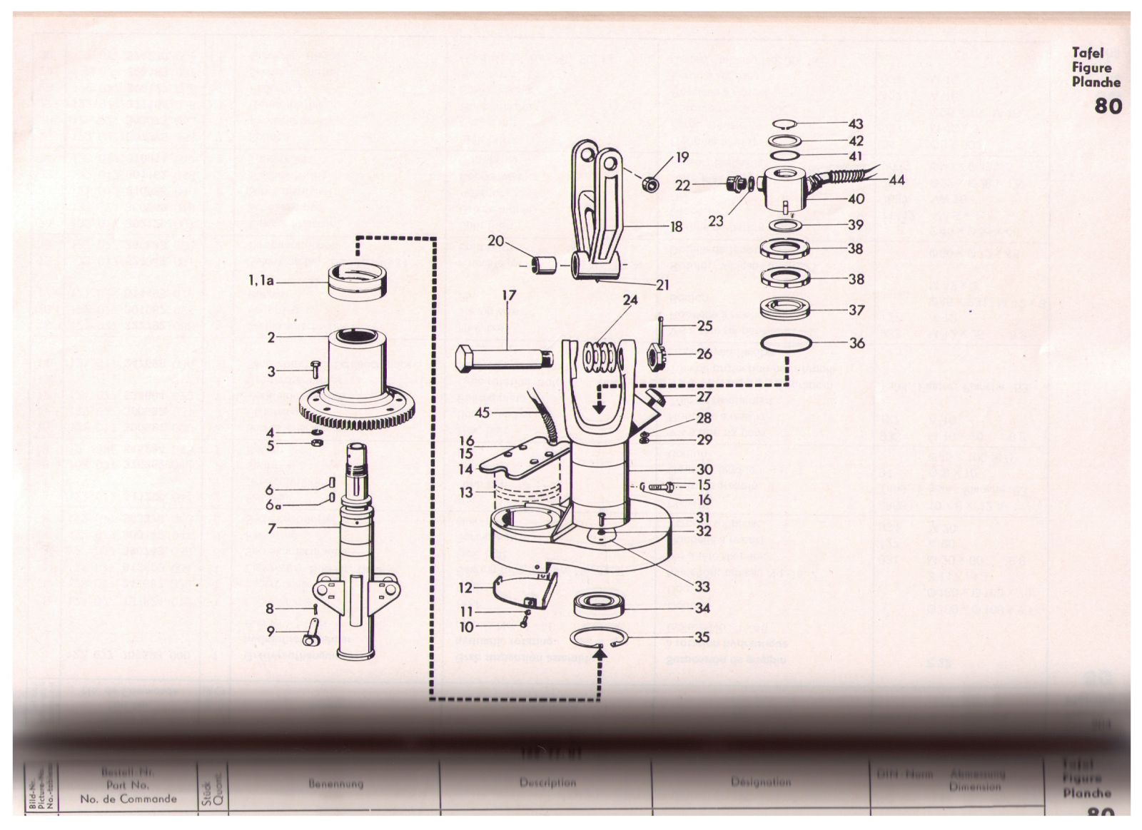

gibt es eine Explosionszeichnung ?
Re: Greiferantrieb 1302
Beitrag von Webmaster » So 3. Feb 2013, 15:10
Ja gibt es. Ich scan es heut Abend oder morgen Dir mal ein und stelle es hier ein.
Beitrag von Webmaster » So 3. Feb 2013, 18:37
So, hier das Bild der E-22 Greiferaufhängung. Bild Nr. 37 ist der Dichring.
Frag doch mal bei nem Atlas Händler nach bezüglich des Rings. Denk so viel wird dieser nicht kosten.
