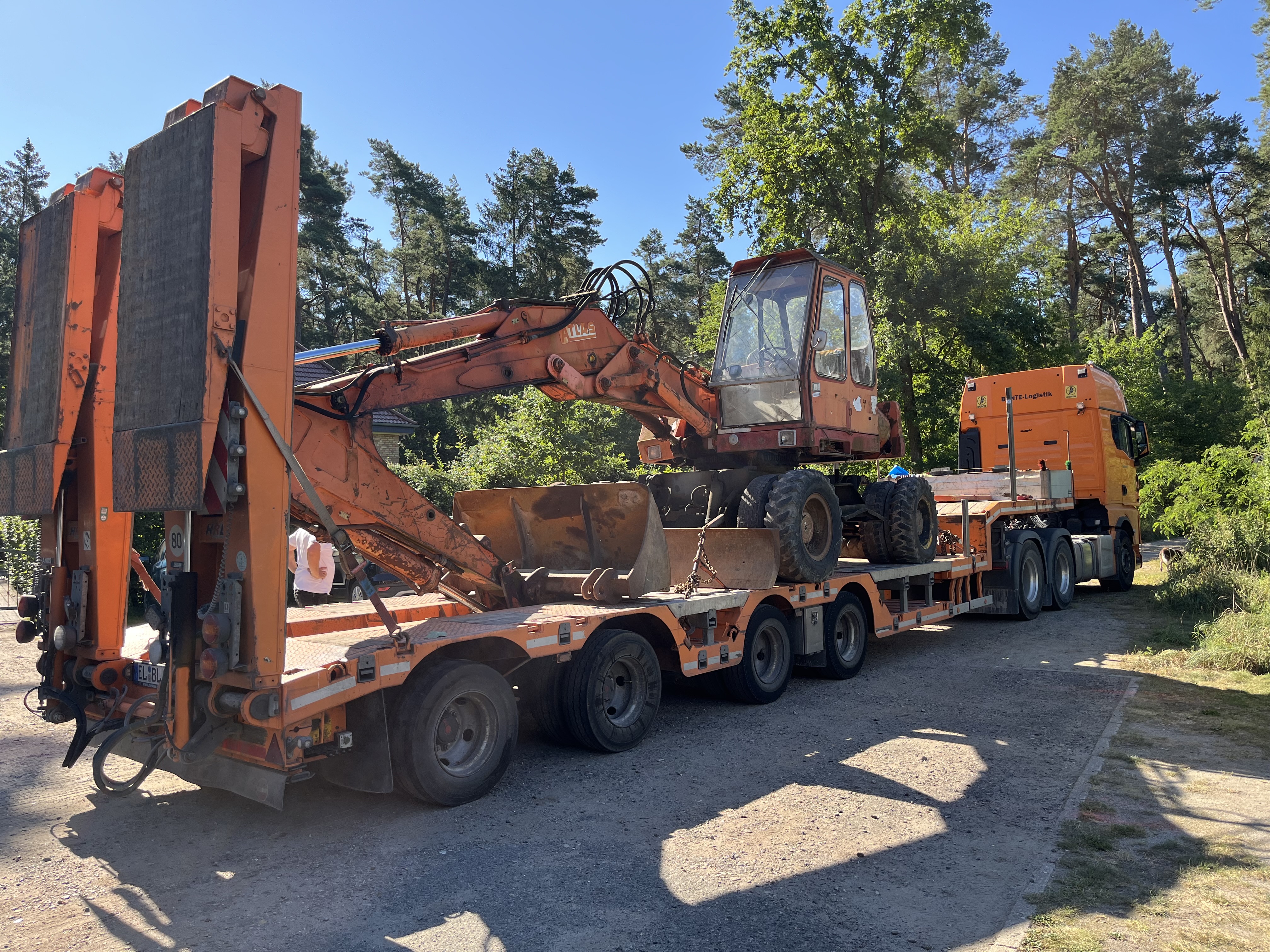

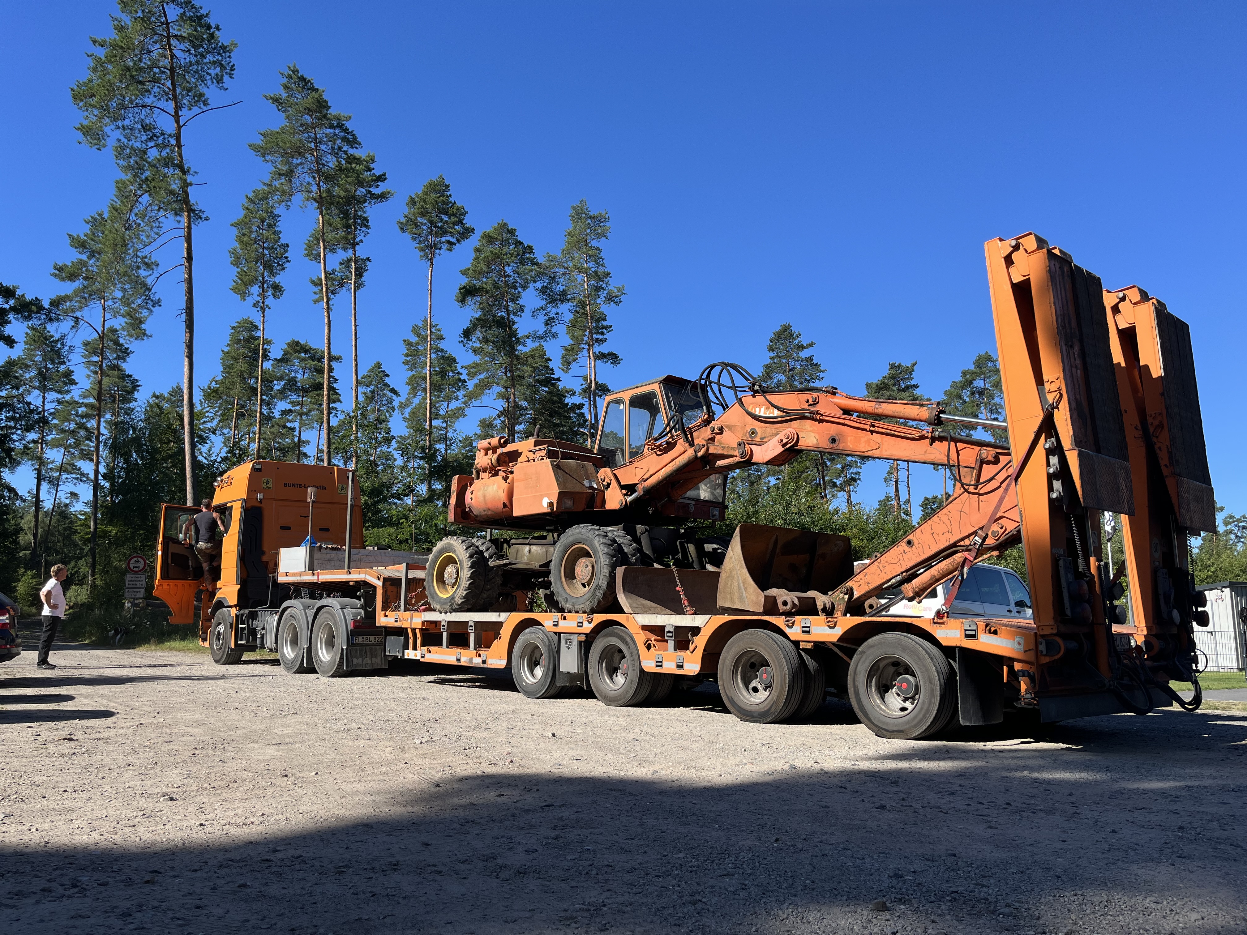

Ich bin seit ein paar Tagen Besitzer eines Atlas 1302d mit 9300 Betriebsstunden, einer Technik-Baustelle in Bleckede an der Elbe. Hier im tollen Atlas-Forum habe ich bereits vieles gelernt über meinen Bagger. Er war lange bei einem Schrotthändler in Arbeit und die letzten 7 Jahre bei einem Selbstständigen-Baggerfahrer
Ich möchte u.a. mit Bromberen zugewucherte Forstflächen (Borkenkäferflächen) abrechen in Hoffnung auf Naturverjüngung. Deshalb suche ich hierfür noch einen Forstrechen.

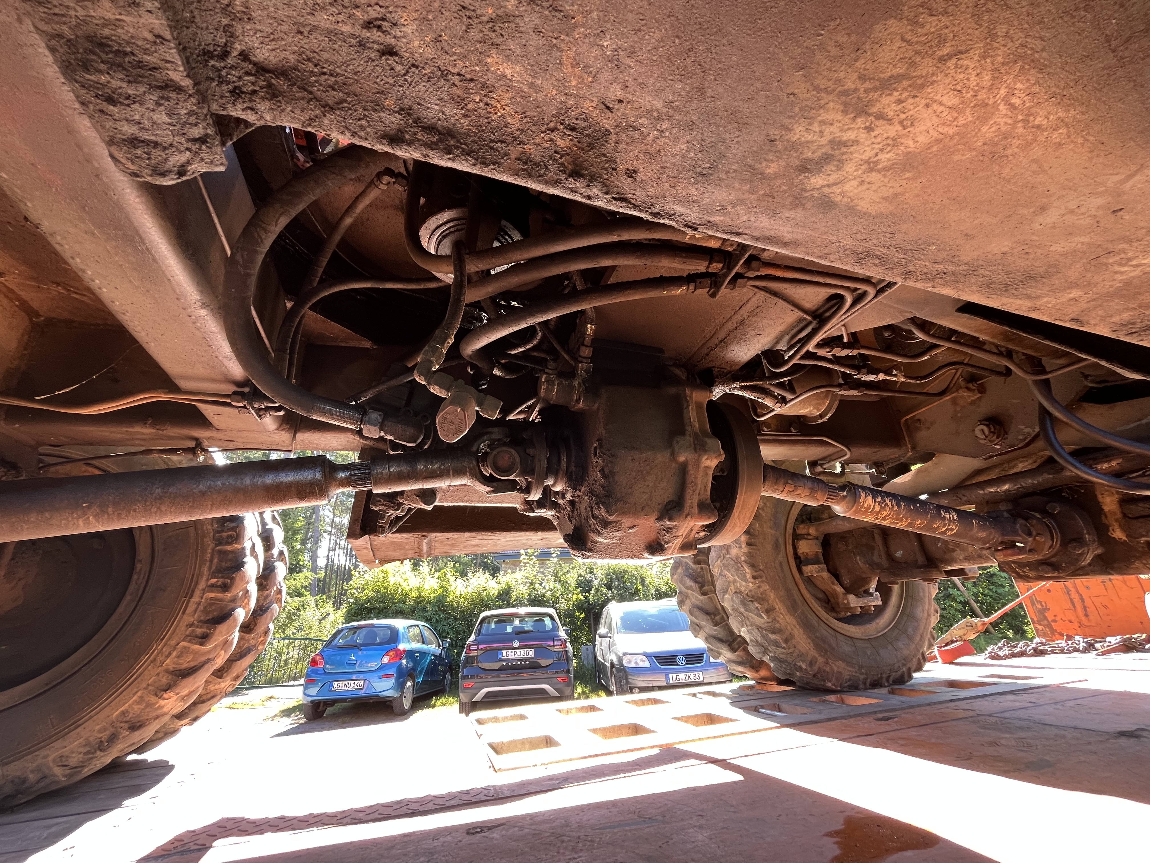

Was mir aufgefallen ist, das die Luftverbindung am Schaltzylinder für Straße/Gelände teilweise abgeklemmt ist, so das sich der Geländegang wohl nicht einschalten lässt.
Dieser Schaltzylinder ist auf deinem letzten Bild zu erkennen und zudem erkennt man, das min. eine Halteschraube fehlt, (das ist scheinbar für den Straßengang nicht so tragisch, da dabei der Zylinder ans Gehäuse gezogen wird) aber das abklemmen sollte dennoch eine Ursache haben.

danke für Deinen Komentar, den Stellzylinder und den fehlenden Schlauch hatte ich noch nicht gesehen. Ich werde ihn demontieren, alleine schon weil da so ohne Anschluss Dreck reingekommen sein kann.

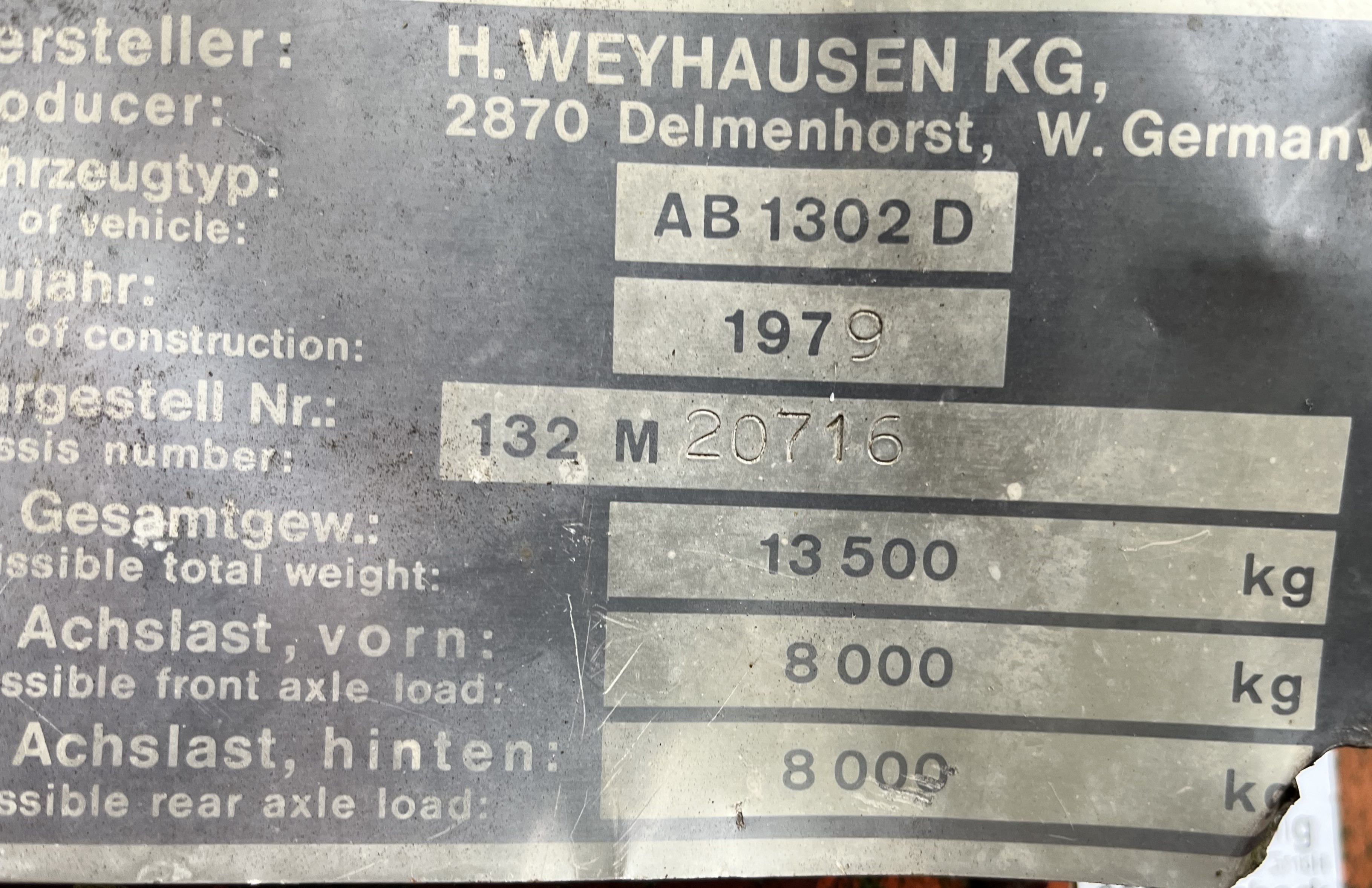

Bin erst heute zum Bagger gekommen. Hier die Fahrgestellnummer : 132 M 20716 Bauj. 1979

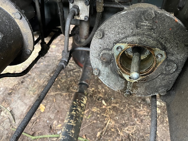

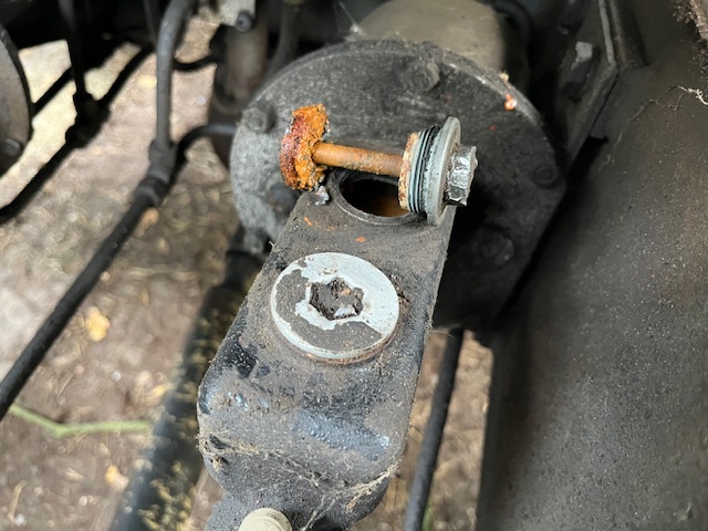

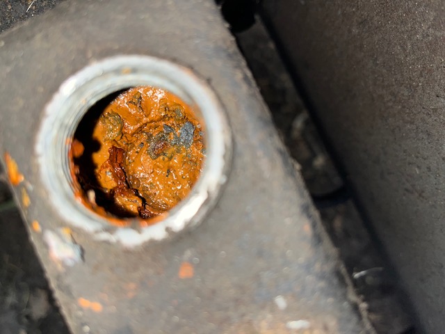

-Der Hauptbremszylinder sieht innen schlimm aus (s. Fotos) und ist demontiert. Bremskraftverstärker bewegt sich gut und sieht i.O. aus.
Den zweiten HBZ hab ich mangels 12er Bremsleitungsschlüssel noch nicht wegbekommen. Mal sehen wie die Laufbahn des Kolbens aussieht. Als nächstes kommen dann die Radbremszylinder dran.

Auh, das sieht ja richtig übel aus. Ich glaub bei vielen der alten Bagger siehts so aus. Eigentlich gehört die Flüssigkeit alle paar Jahre mal gewechselt, da se Wasser anzieht und es dann zum rosten anfängt.
Bei den Verschraubungen ist es am besten mit einem Hammer am Sechskant gegenhalten und mit einem zweiten zu prellen. Meist kann man dann die Mutter ohne Verlängerung lösen.
