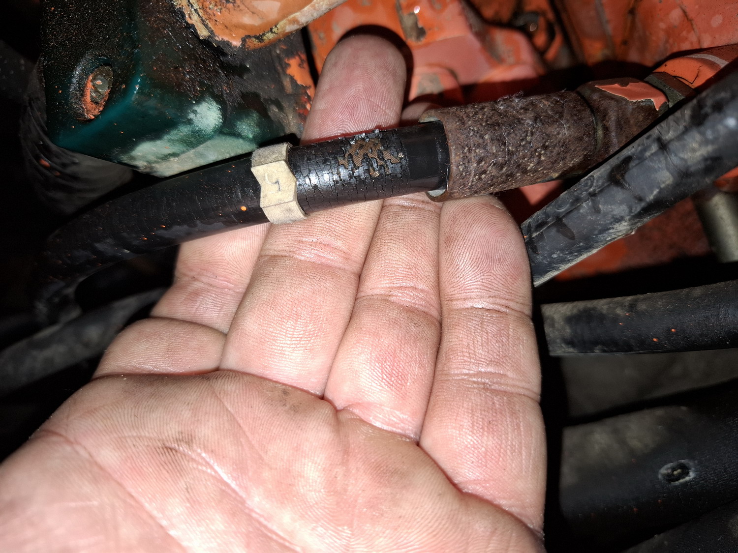

Seit langem wende ich mich mal wieder mit einem Anliegen an Euch. Es ist deshalb so lange her weil mein 1404 mir echt treue Dienste erwiesen hat. Doch nun fängt eine Vorsteuerleitung an, "zu bluten". Die Gummierung ist ab und aus dem Gewebe wird Öl gedrückt. Ansonsten ist mein 1404 eine echt saubere Angelegenheit. Hier erstmal ein Foto vom Übeltäter:

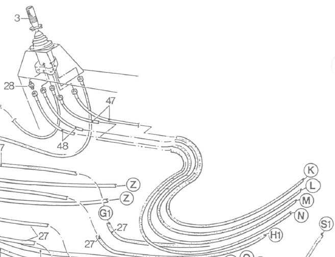

Ich habe den Schlauch als Schlauch M in der Ersatzteilliste ausgemacht.

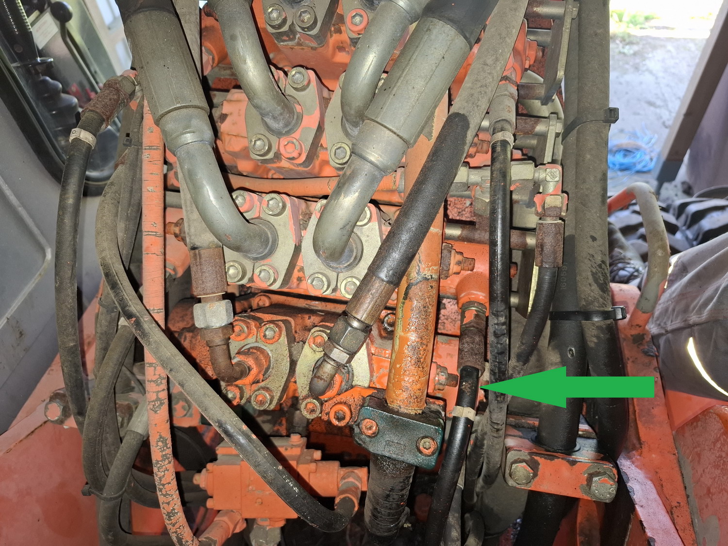

Hier mein Feedback, nachdem ich nun die eine Vorsteuerleitung ausgetauscht habe:
Es handelt sich um die Leitung zum "Löffel öffnen". Ich habe sie, wie von Daniel empfohlen, entlüftet. Leider nicht so erfolgreich. Bei allen anderen Bewegungen setzt die Bewegung sofort ein. Nur beim "Löffel öffnen" leider nicht. Bewegt man den rechten Steuerknüppel langsam nach rechts, kommt erst ein Zischen und dann erst die Bewegung. Nachdem ich das nicht abstellen konnte, habe ich auch draußen am Steuerblock mit Unterstützung einer zweiten Person entlüftet. Jemand saß im Bagger und bewegte den Hebel langsam nach rechts und ich duschte im Hydrauliköl. Gebracht hat es leider nichts.
