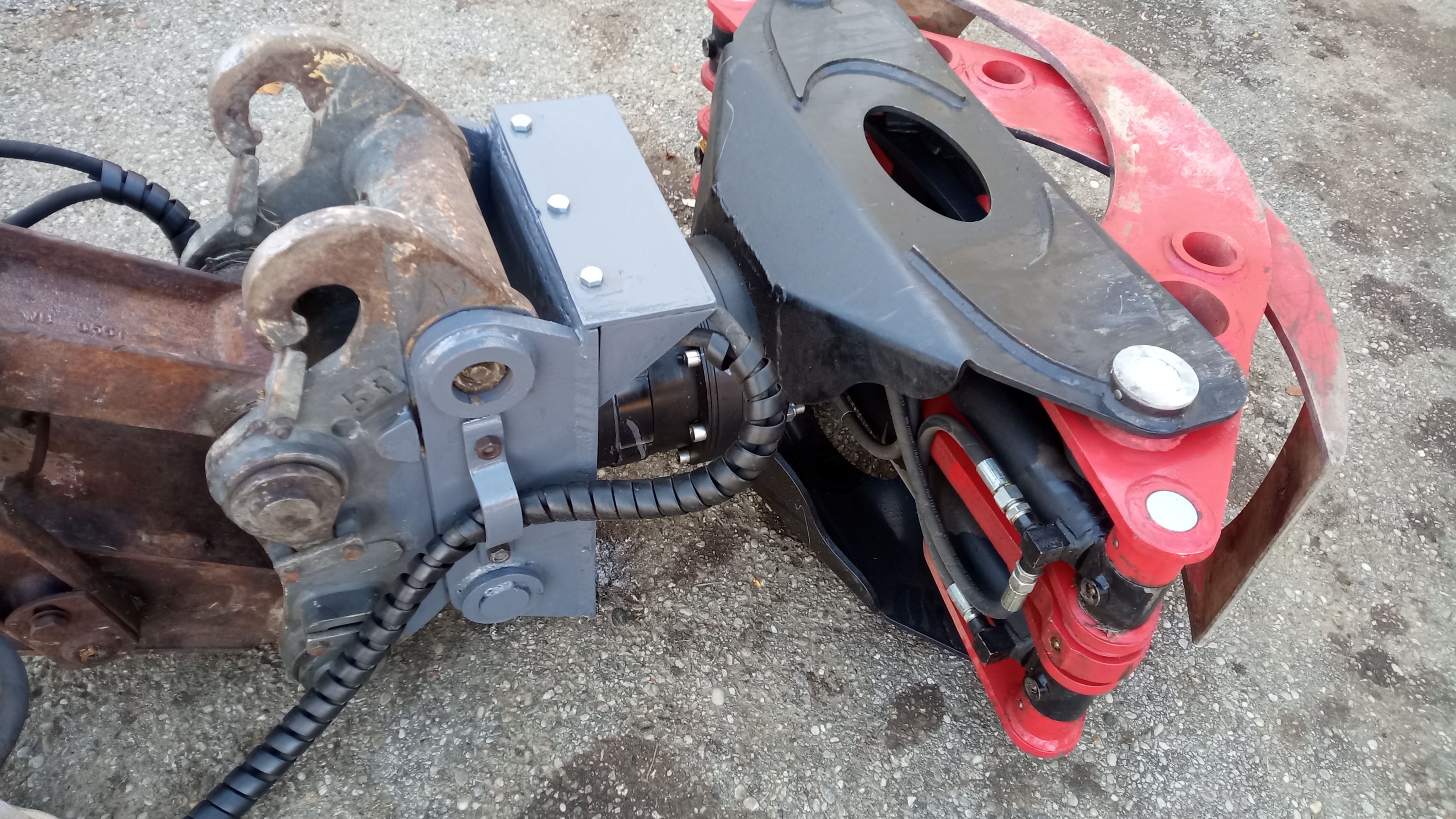

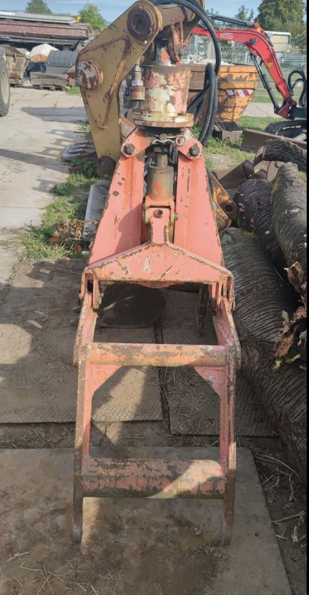

Kurze Frage in die Runde:

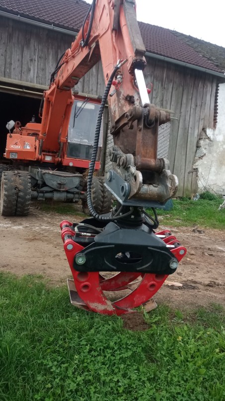

Welche Größe eines Holzgreifers haltet ihr bei einem Mobilbagger für sinnvoll?
Ich habe derzeit den originalen Atlas Greifer (glaube E323) oder eine normale Rückezange zur Auswahl, siehe Beispielbilder.
Gibt es Gründe, die gegen eine kompakte Rückezange sprechen? Der Arm ist hierbei ja recht weit unten zB., dafür ist die Zange deutlich leichter als die von Atlas, was die Nutzlast erhöht.
Da ich sehr dicke Buchenstämme mit 2-2,5t heben möchte, muss die Zange das natürlich auch aushalten, was beim Neukauf schnell über 2000€ geht :roll:

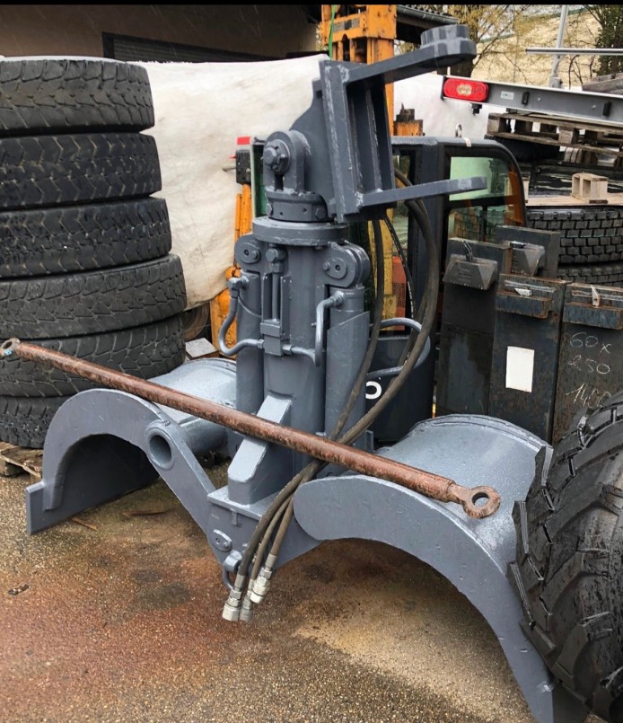

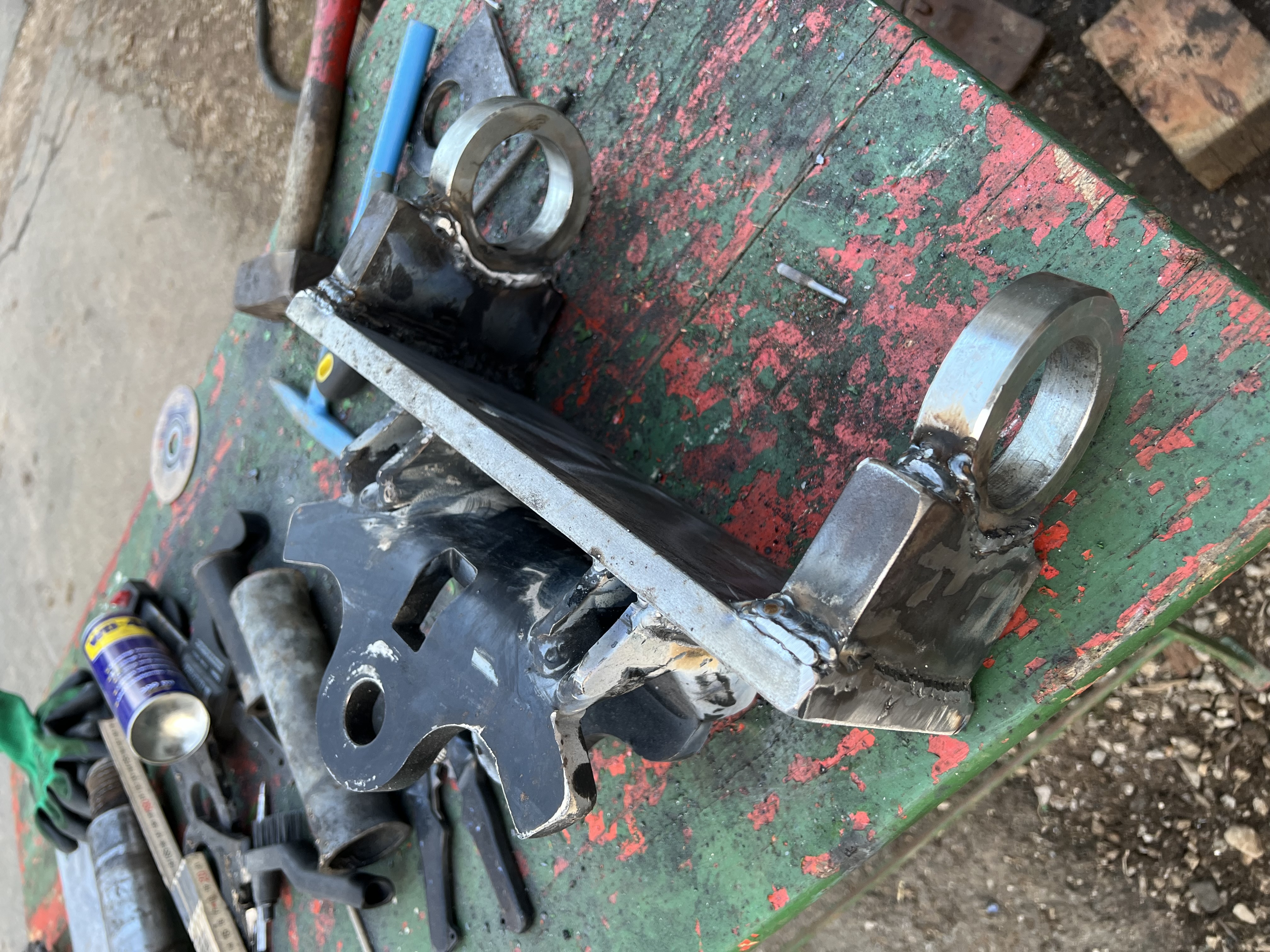

Hat jemand Erfahrungen mit der Firma Josan, die offenbar Greifer für Atlas Aufnahme herstellt? Bild 3, der wurde mir für 2300€ angeboten.

die Atlas Greifer sind schon super Stabil, leider auch ziemlich schwer.
Dadurch das die Atlas Greifer sehr hoch bauen fehlt das dann auch bei der maximalen Hub- bzw. Stapelhöhe.

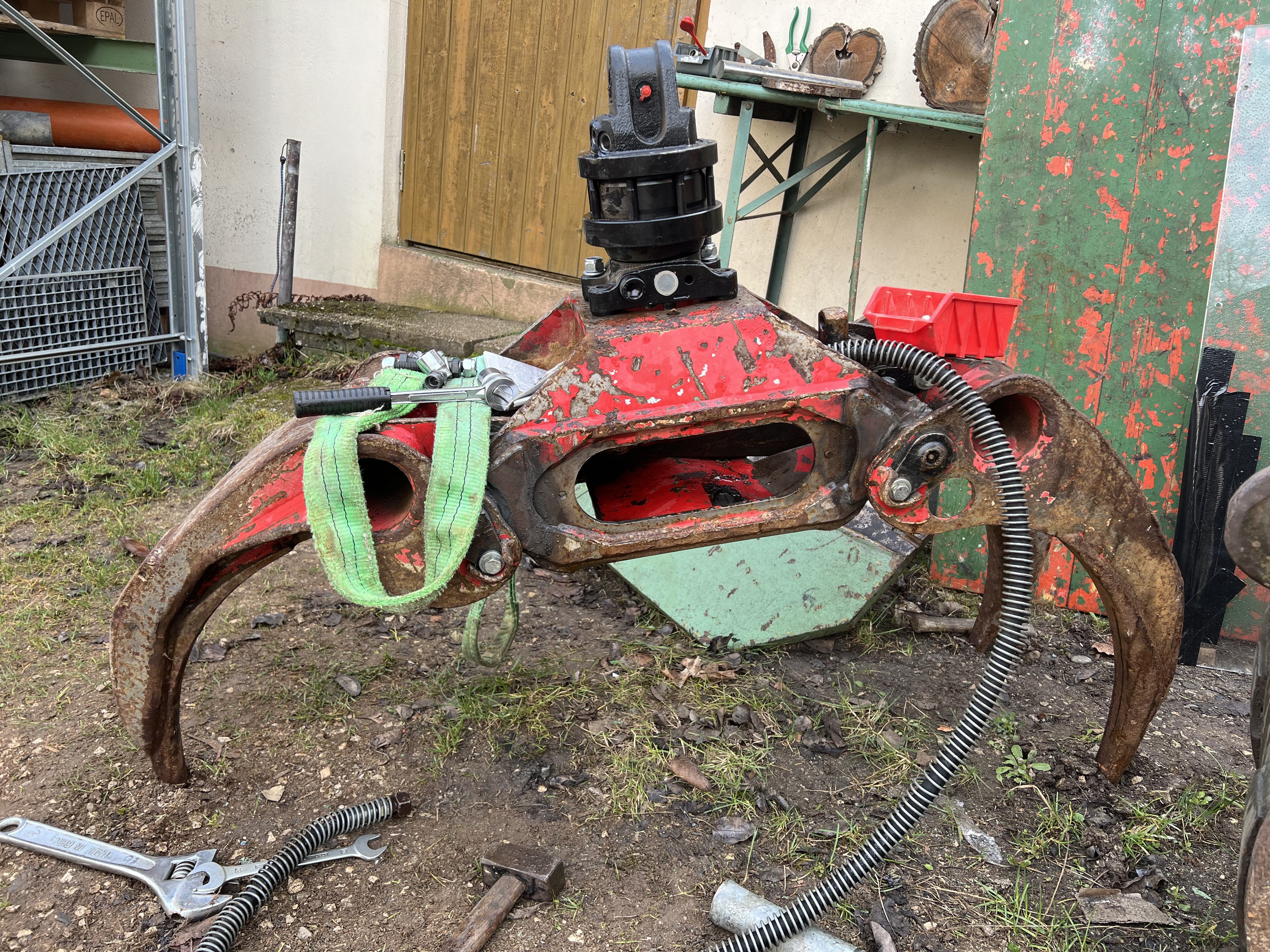

Ich verwende eine Beha Reisiggreifer (genauen Typ, muss ich nachschauen) und einen 7to Rotator. Damit lassen sich Stämme mit 600 cm und 60 cm mitten drm. gut heben.

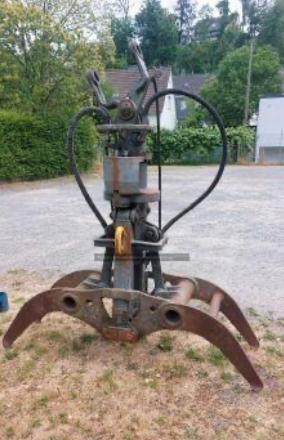

für den Privatbereich sind diese Ausführung der JOMA-Greifer sicherlich geeignet. Die Firma stellt auch Greifer für den professionellen Bereich her die natürlich ein Vielfaches kosten. Der Forstbetrieb, wo ich meinen Bagger her habe, setzt eine Forstzange der Fa. Gripen ein. Diese Zange hat schon einen Bagger und mehrere Rotatoren überlebt. Von diesem Fabrikat sind momentan unter anderen auch eine defekte bei Kleinanzeigen angeboten.
Ist ein Beha TG 25SR
Beha verkauft auch gebrauchte Greifer
