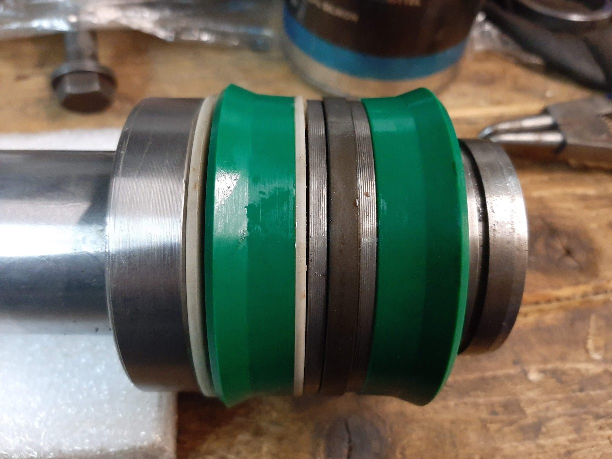

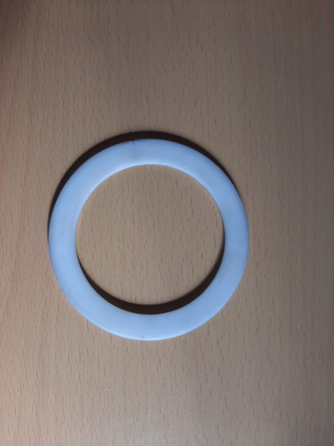

bin momentan noch mit der Überholung vom Bauernlader beschäftigt. Zwei der Zylinder waren gemäß der ET-Liste aufgebaut und waren durch die dort aufgeführten Dichtungsgrößen problemlos zu reparieren. Der Hebe- und der Knickzylinder sind etwas anders aufgebaut. Die Dichtungen passen, aber ich muss mit Teflonringen?? ausgleichen weil die eingebauten Zwischenringe nicht mit dem neuen Nutring kompatibel sind. War bisher bei der Suche nicht so richtig erfolgreich. Wie heißen die Zwischen- , Distanz- bzw Abstandringe offiziell und hat jemand Bezugsquellen parat?
Abmessungen 60 x 80 x 2 mm

ich kenne die nur unter Stützring bzw. als Pass- oder Distanzring bei mehr wie 2 mm.

ich denke das hier der Gegenring fehlt.
Wenn Du unter Suchen "Gegenring" eingibst, da wird das Problem schon behandelt.
Da dieser Gegenring schon öfters fehlt und durch einen Metallring ersetzt wurde, könnte es Probleme mit Ersatz geben.
Bei Hytec-Hydraulik wird zwar für Atlas, Nutringe angeboten die für gegenringe gedacht sind, aber ich denke ohne Gegenring.
https://www.hytec-hydraulik.de/p/nutring.php#top
Ein 60X80X12 gibt es zweimal, wobei einer eine höhe von 18mm hat und fast das doppelte Kostet. (da wäre der Grund zu erfragen)

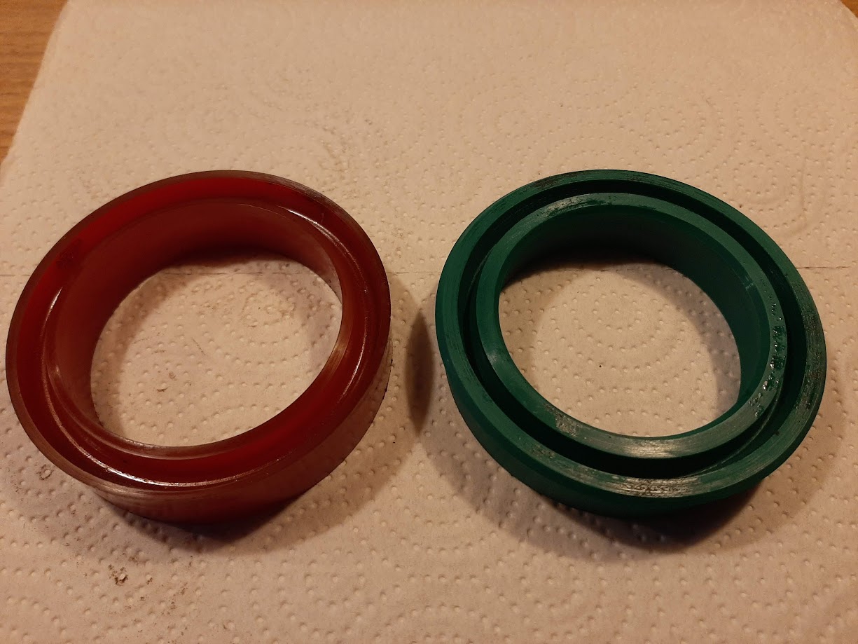

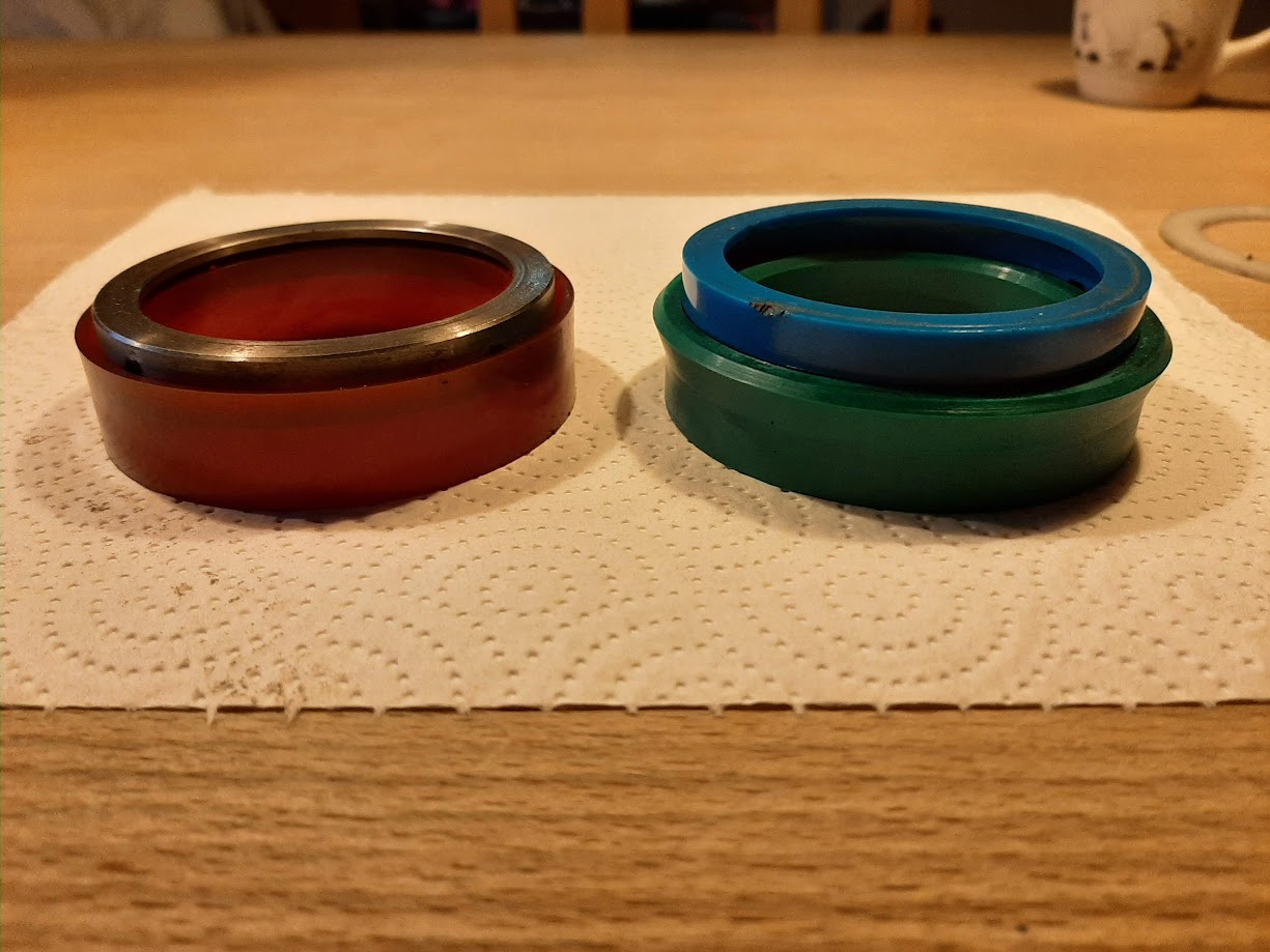

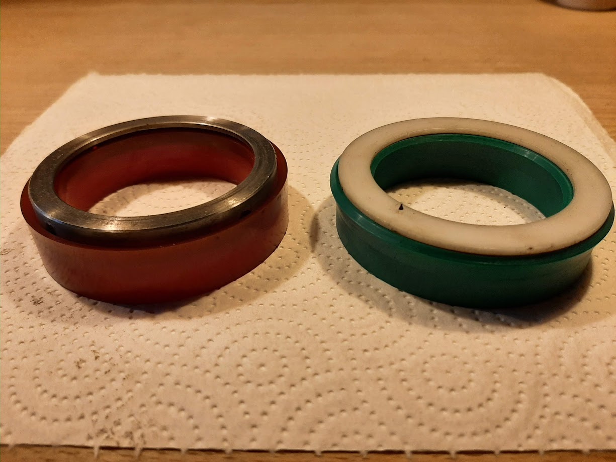

der alte Gegenring passt nicht in den neuen Nutring (grün) da dieser wesentlich stärkere Dichtlippen hat.
Da ich die neuen Nutringe auch ohne Gegenring für stabil genug halte zumal die gleichen Nutringe auch in den Abstützzylindern ohne Gegenring montiert waren. Daher meine Überlegung die Gegenringe weg lassen und als Spielausgleich einen zweiten Teflonring einzulegen.
Beide Nutringe haben eine Höhe von 18 mm.

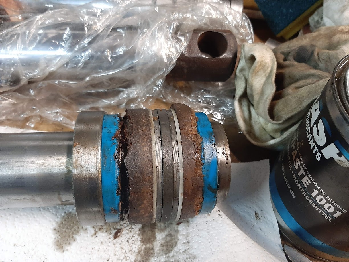

So sah das Ganze Original aus.

so ein paar Nylon oder Pom Ringe in 60/80/6 habe ich noch aus den Bauernlader Zeiten im Teilelager.

da Du die Gegenringe hast, kannst Du auch nach passenden Nutringen suchen.
Wichtig ist, das die Teflonringe die Öffnung der Nutringe nicht verschließt, da sonst der Druck nicht auf den Nutring wirken kann.

@EW: ich messe morgen mal nach ob genug Platz für die 6mm Ringe ist.
@ Demian: die Nutringe habe ich schon alle, unter Stützringe (back-up Ringe) für O-Ringe könnte was passendes zu finden sein

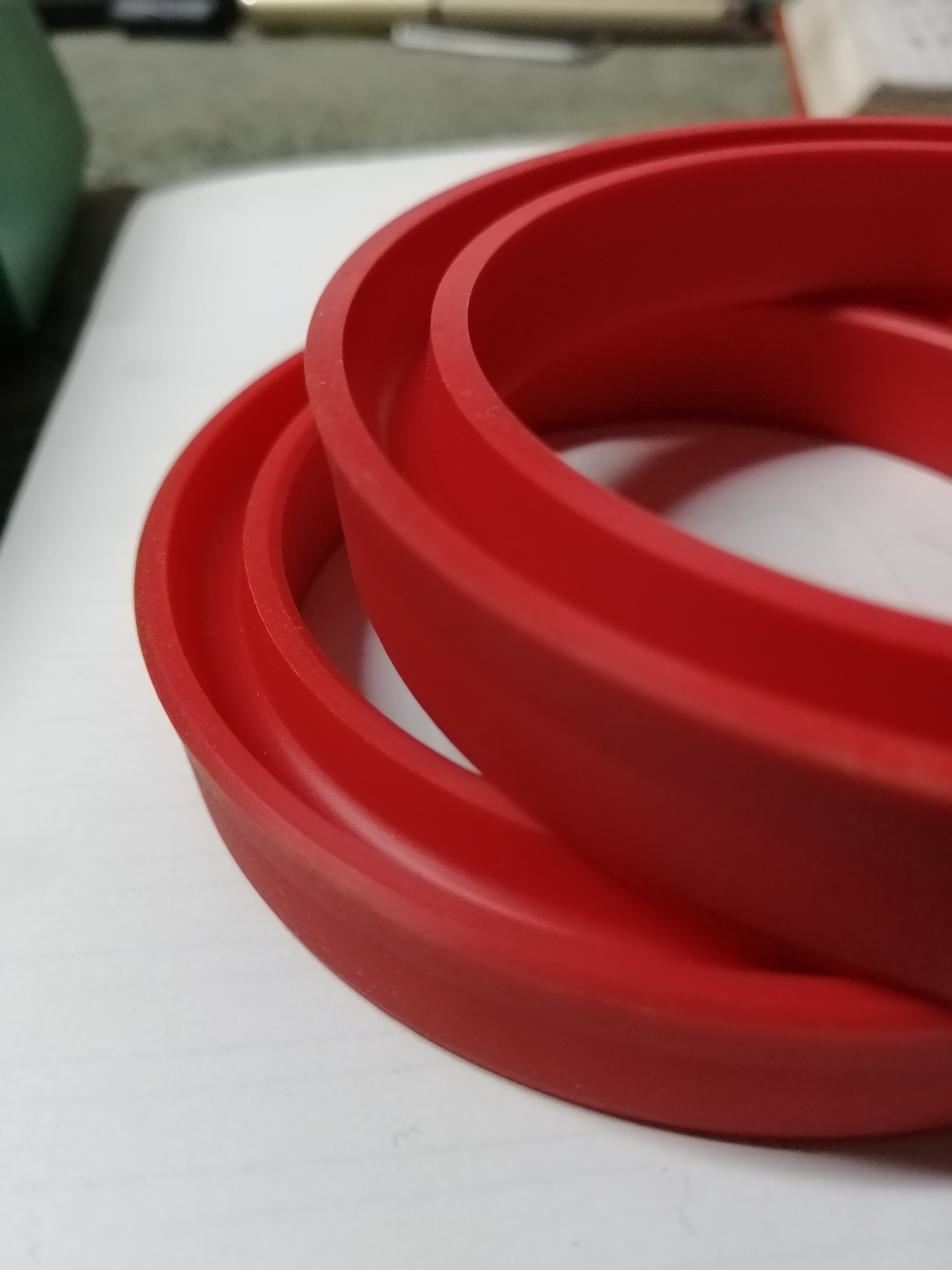

ich musste mir so ein paar tiefe Nutringe anfertigen lassen, diese waren als Ersatzteil nirgend wo mehr erhältlich Maß 75/95/15,5 mit 8 mm tiefer Nut, der erste Versuch, trotz Muster ging daneben. Es wurden Ringe gefertigt mit flacher Nut (5 mm tief), in die der Gegenring nicht passte. Der zweite Versuch hat dann geklappt.
Der Preis für die 4 Ringe, 60,- €, pro Stück wurden aufgerufen, brauchte aber die vermurksten nicht zurück schicken.
Naja eine neue Maschine kostet wesentlich mehr.
Bei den Hydraulikzylindern vom Bauernlader gab es die Ringe vor ein paar Jahren nur als Sonderanfertigung.
Alternative war, Standard Nutringe zu nehmen mit 6 mm dicken Nylon, POM o. Teflon Stützringen und den Gegenring weg zu schmeißen.
Die Nutringprofile sind völlig verschieden (siehe Bild). Die aktuelle Nutringe benötigen die Gegenringe, so nicht mehr.
