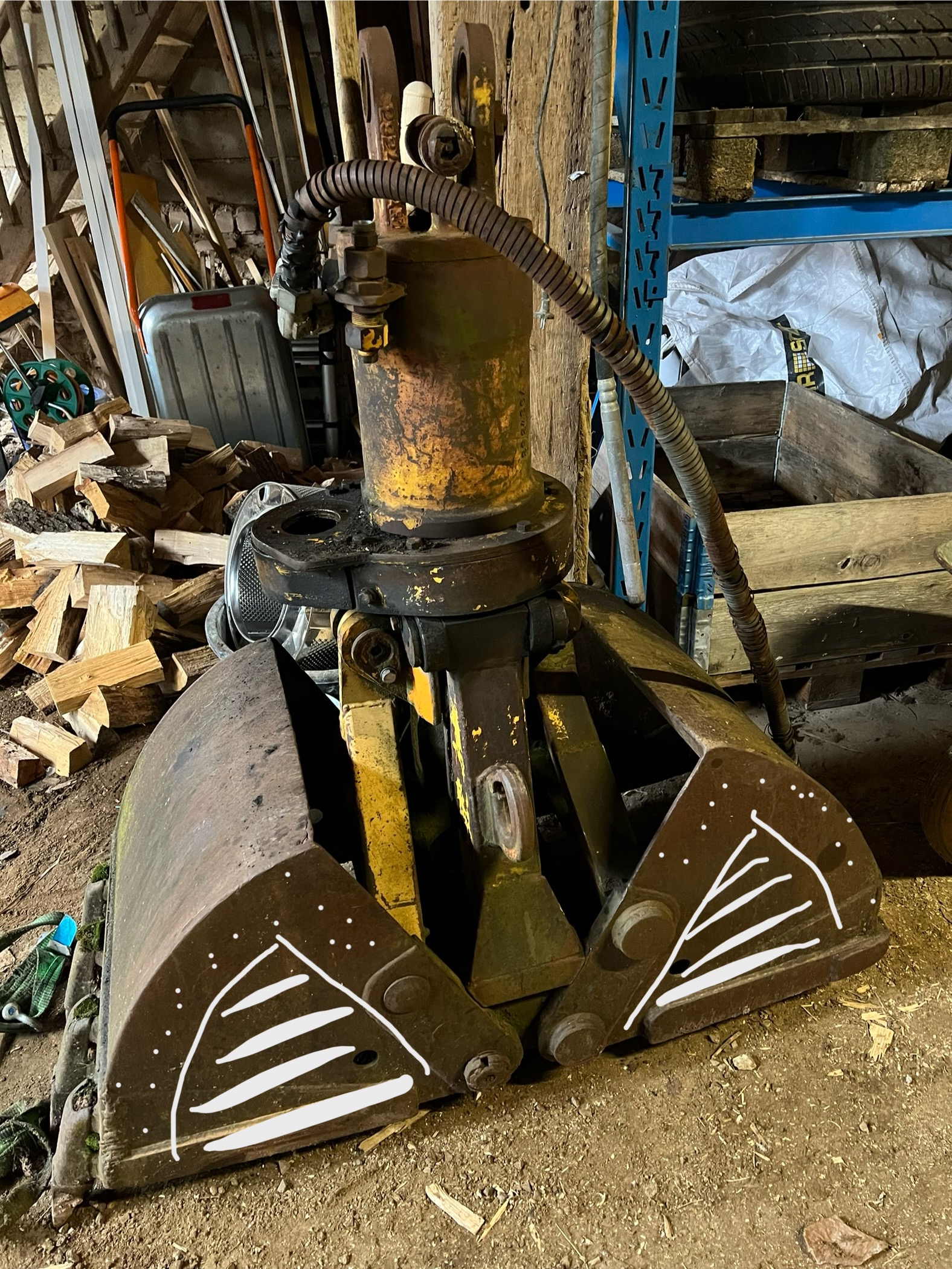

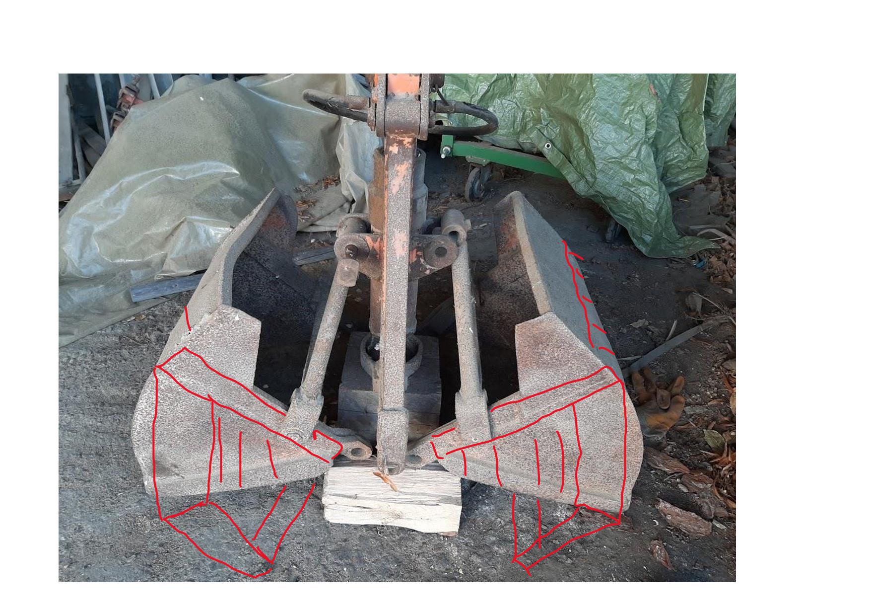

Da sich die Suche nach einem passenden Holzgreifer für meinen Bagger als schwierig gestaltet und ich außerdem langsam kein Geld mehr investieren möchte, suche ich nach einer Lösung, meinen vorhandenen Zweischalengreifer für die Waldarbeit umzubauen. Dieser hat von mir bereits neue Schläuche und einen intakten Ölmotor bekommen.
Ich möchte die Schalen eigentlich so lassen, um ihn für Aushub nutzen zu können. Die lassen sich aber ja relativ leicht abbauen. Hat sich schon jemand von euch passende Greiferschalen wie bei einer Holzzange gebaut?
Alternativ könnte man einen Wechselschalengreifer draus bauen und die Seitenteile wie im Bild eingezeichnet ausschneiden und im gepunkteten Bereich mit Flachstahl verstärken. So gibt es die auch zu kaufen, aber funktioniert das wirklich?
Haut in die Tasten, danke schon mal! 😎

Hallo Lukas,
habe auch noch sowas für den Bauernlader rumliegen. Mir hat bisher auch die zündende Idee gefehlt
Ok, schön ist anders. Die Überlegung war (ist) den schraffierten Teil abzutrennen und aus zwei Stücken 15mm Flachstahl was aufzuschweißen. Die beiden Hälften müssen aber überlappen um ein sicheres Greifen zu gewährleisten. Ich hoffe auf gute Ideen von dir, vielleicht hilft mir das weiter. :lol: :lol:

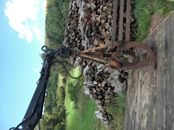

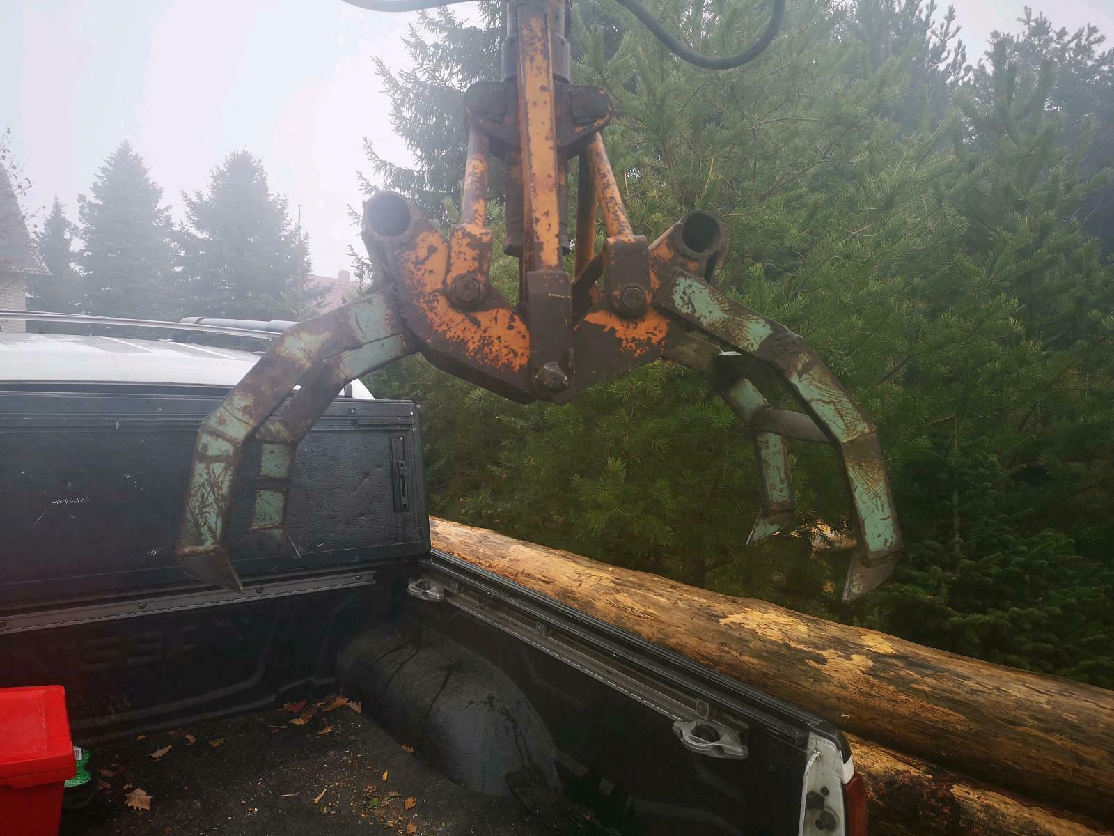

noch zwei Bilder aus meiner Ideen-Sammlung

Hehe, lustig, dass du die gleiche Idee schon hattest 😃
Das Überlappen ist ein guter Hinweis, das macht einen einfachen Umbau schon unmöglich. Wenn dann würde ich mir wie bei Bild 2 eigene Klauen bauen, wird aber auch aufwändig.
Da wäre es für mich einfacher, den Drehkranz meines riesigen Holzgreifers (siehe Kleinanzeigen) zu reparieren.
Denkst du, dass man das abgenutzte Ritzel einfach durch Aufschweißen und „in Form schleifen“ reparieren kann? Muss ja keine gewerbliche Nutzung mehr aushalten bei mir.

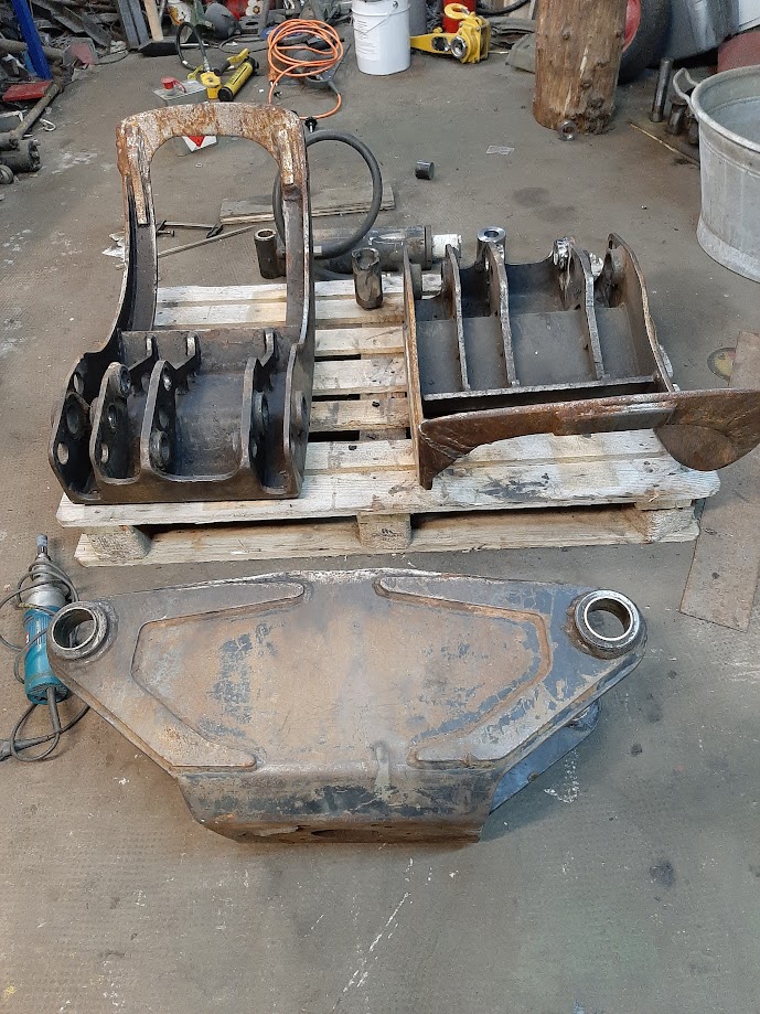

Hallo Lukas,
das Aufschweißen der Zähne halte ich für wenig sinnvoll.
Schau mal ob du da was findest.
https://www.kleinanzeigen.de/s-anzeige/ ... 6-276-8139

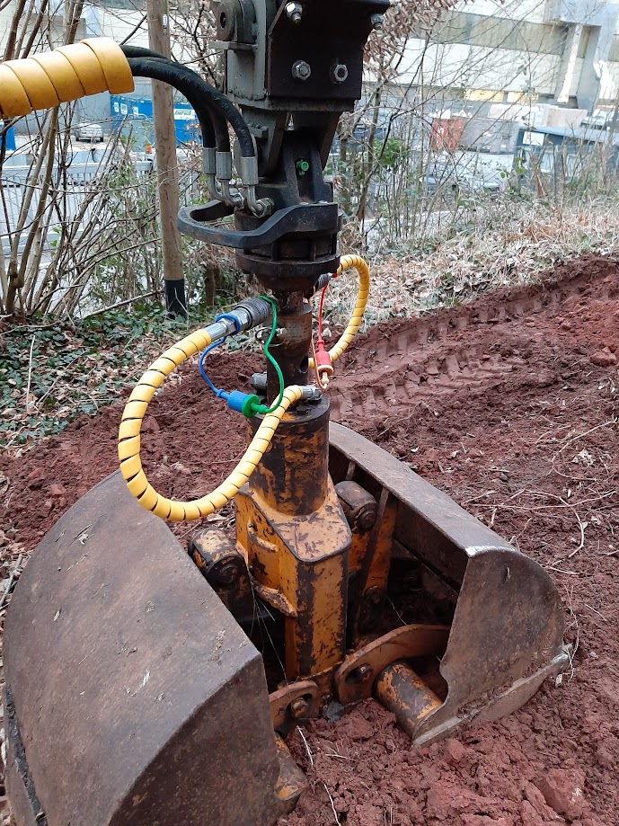

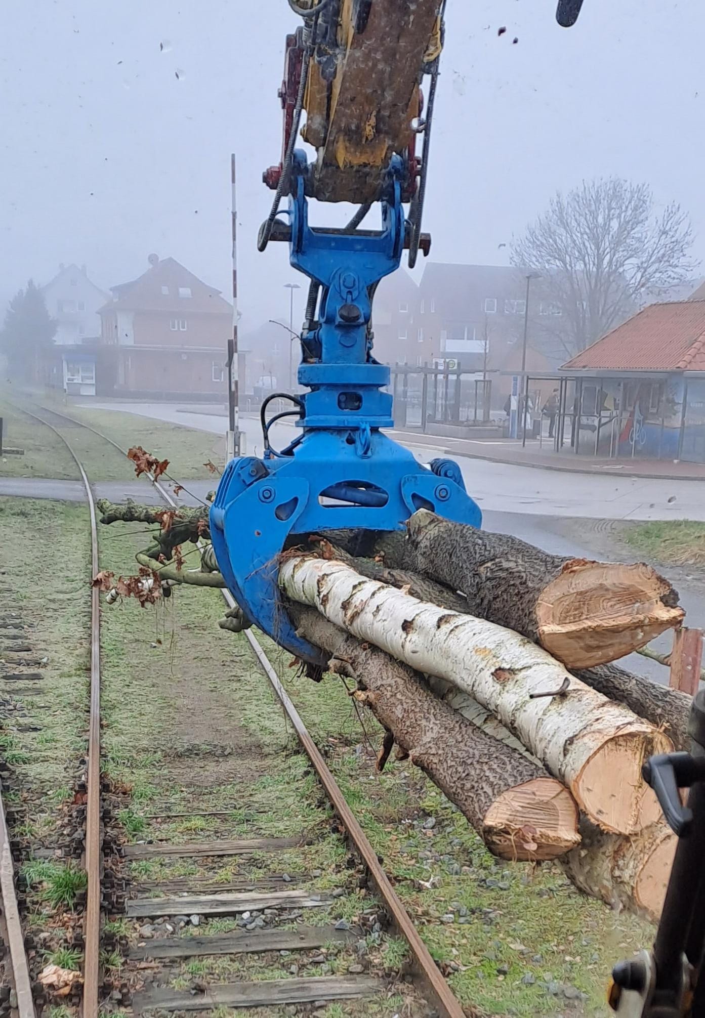

Moin zusammen,
mir war diese Spielerei mitm Zweischalengreifer zu aufwendig.
ich hab mir bei Ebay Kleinanzeigen ne Zange gekauft und das
funktiniert einfach einwandfrei.
Hab nen Moment überlegt, was ich als Rotator nehmen könnte,
aber letztlich empfand ich die normalen Kranrotatoren fürn Rückewagen
als Spielzeug und hab nen defekten Greifer dafür hergenommen und einfach
alles unbrauchbare abgeschnitten:
