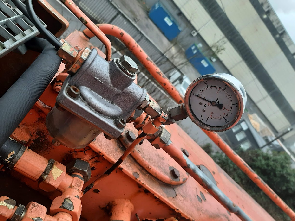

Ist dafür dieses Manometer zuständig und die 0,5 bar beim 1602e auch korrekt?

genau dieses Manometer zeigt Dir die Vorspannung im Hydrauliköltank an.
Über das aus dem T-Stück seitlich abgehende, umgangssprachlich als Autoventil bezeichnete Reifenfüllventil, *Klugscheißermodus EIN! fachlich korrekt nach seinem Erfinder August Schrader benannte Schraderventil * Klugscheißermodus AUS! kann z.B. nach dem Hydraulikölwechsel von einem externen Kompressor das Druckpolster per Reifenfüller aufgebaut werden, ohne den Baggermotor starten zu müssen. Die Hydraulikpumpen würden somit überhaupt nicht ohne Vorspannung laufen müssen, bis der vom Baggermotor angetriebene Kompressor den Druck für die Vorspannung erzeugt hat.
Weiterhin muss auch im näheren Umfeld dieser Armatur ein Ablasshahn/Kugelhahn verbaut sein, über den der Vorspanndruck abgelassen werden kann. Dies ist bei Arbeiten an der Hydraulik oder zum Hydrauliköl auffüllen nötig.
Ich denke auch, dass beim 1602e der Vorspanndruck bei 0,5 bar liegen sollte.

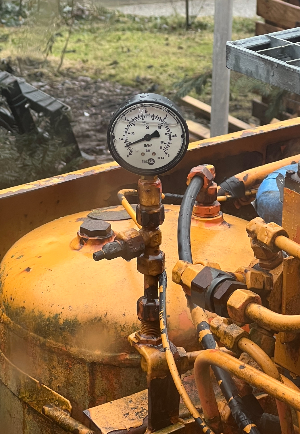

Hab das Manometer extra neu gekauft 🙂

da hättest du aber besser eins mit dem passenden Messbereich gekauft. :D :D
Der Vorbesitzer hatte auch eins mit 10 bar Messbereich montiert.
