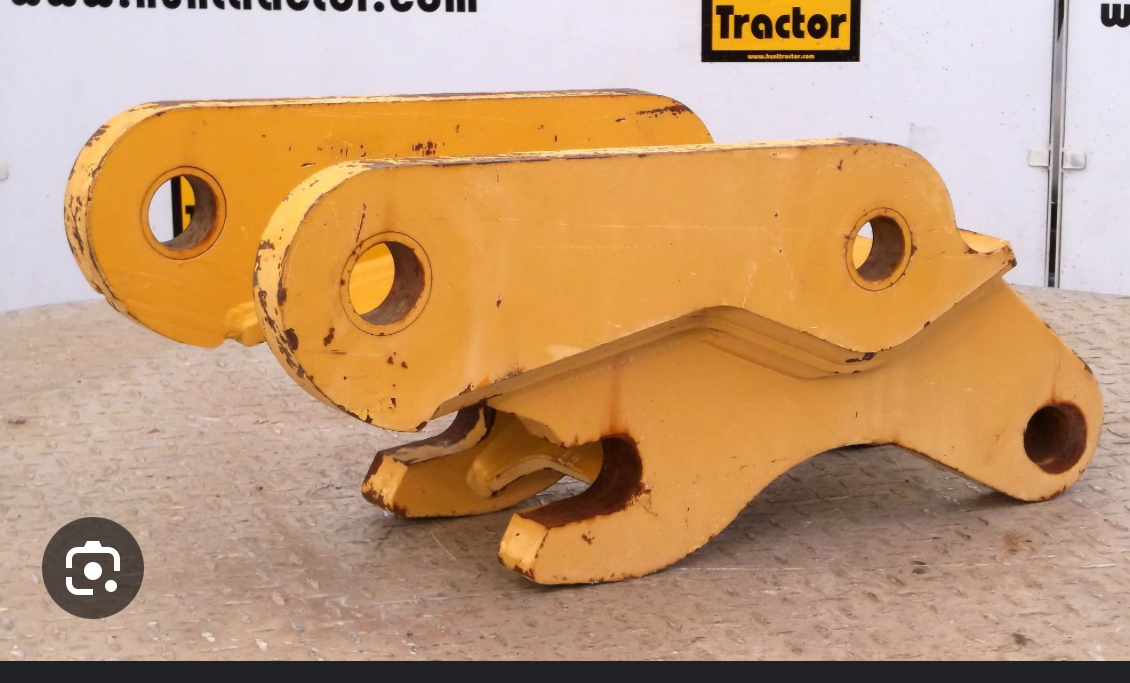

Hier ein beispielhaftes Bild:

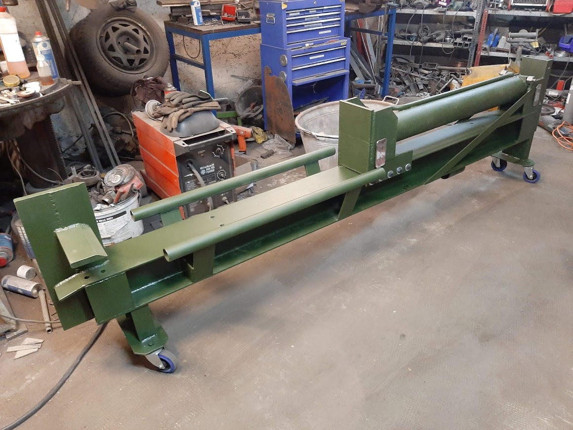

Den Zylinder für den Spalter hatte ich aus einem Schlachtbagger, würde neu um die 800 € kosten. Die restlichen Teile kamen aus dem Schrott meines ehemaligen Arbeitgebers. Der Spalter wird momentan nur mit dem Traktor betrieben ist aber auch möglich um 180 ° gedreht am Rotator vom Bagger zu befestigen. Mit dem Bagger hebe ich die Baumstücke in den Spalter.
Im Hintergrund mein alt ehrwürdiges Schweißgerät. :D

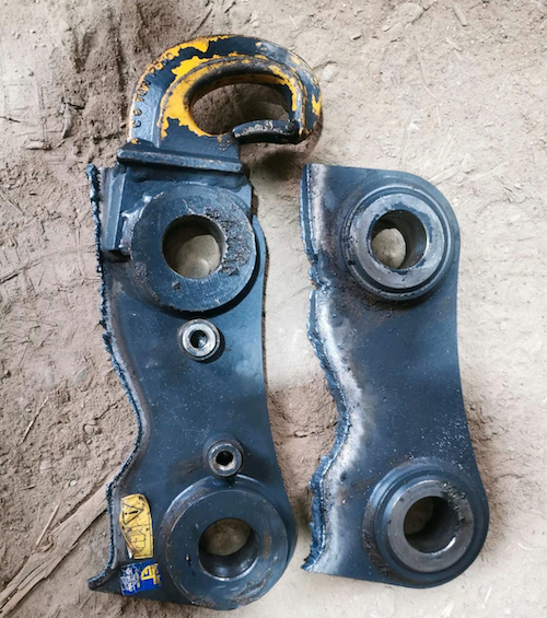

Bin bei meinem Schnellwechsler-Bau schon etwas weitergekommen. Ich habe diese zwei Buchsen günstig in den Kleinanzeigen gefunden, die von den Maßen her perfekt für Atlas passen, das wird dann der fest angebaute Teil. Die würde ich dann auf diese 30mm Platte aus dem Schrott schweißen, welche mir ein Metallbauer-Kumpel mit seinem krassen Plasmaschneider auf Maß schneidet :D
Als Buchsen für unten würde ich diese Festaugen bestellen, oder spräche da was dagegen? https://www.hydraulikmeister.de/Festaug ... ikzylinder
Jetzt fehlen mir nur noch 2 Haken für die "Unterseite", ich finde aber leider nur Fanghaken für die gängigen Traktormaße. Oder muss ich nach einem anderen Begriff googeln? :?:

Was du mit den Festaugen vorhast kann ich nicht so richtig nachvollziehen. :?: Löcher bohren ist billiger.
