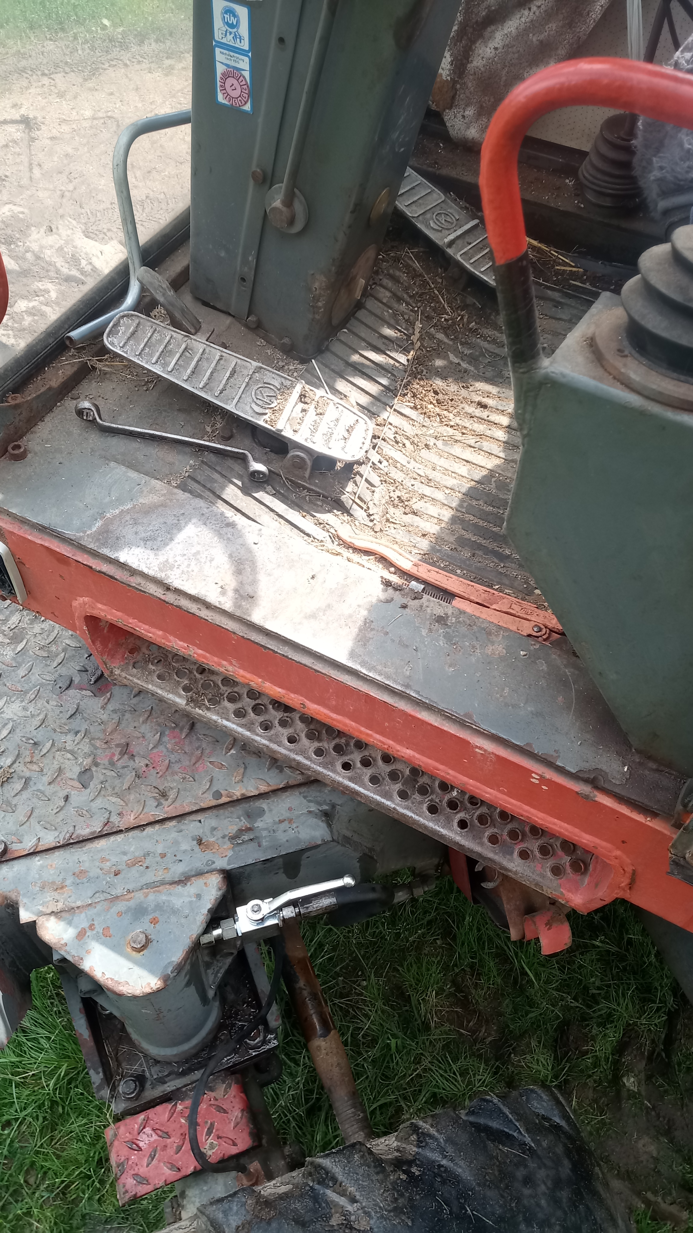

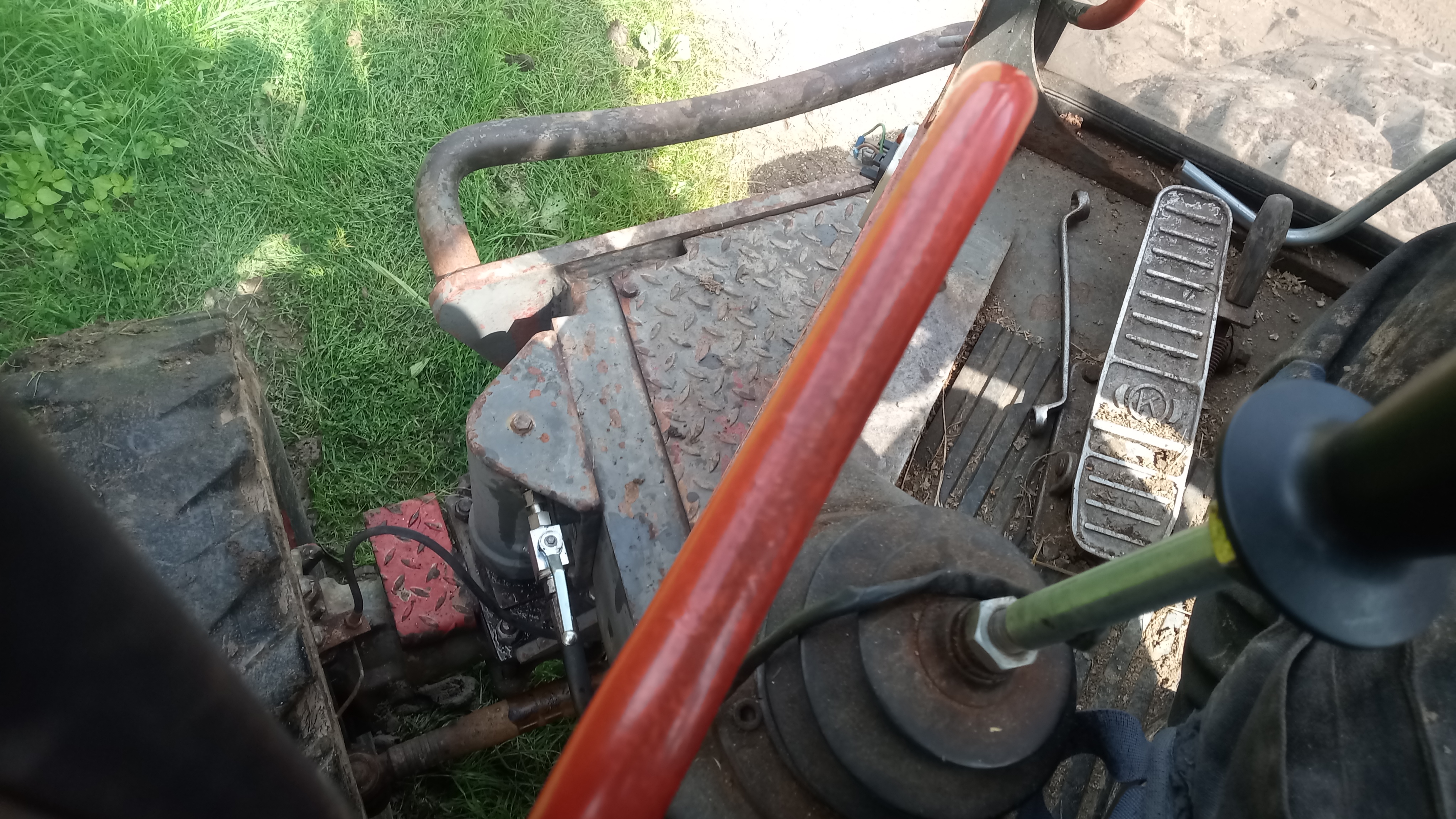

Hallo liebes Forum
Hätte da eine Frage zur Pendelachsperre beim 1302 D Bj 78
Kann man die Pendelachse auch dauerhaft sperren? unabhängig von einer geschlossenen Fußbremse.
Gibt immer eine Schrecksekunde, wenn man mit dem schweren Schalengreifer und nicht angezogenen Fußbremse plötzlich zu kippen beginnt.
Wenn ja, welche Hebelstellung wäre, das dann.
Aus der Anleitung (siehe Anhang) werde ich nicht wirklich schlau.
Liebe Grüße
Hermann

dafür wäre es wohl notwendig das Sperrventil dauerhaft anzusteuern. Dieses Sitzt nunmal mit im Bremskreis. Die Kugelhähne haben hierauf keinen Einfluss.

Etwas einfach gedacht, 2 Absperhähne vor den Zylindern würde das gehen? oder bedenke ich da etwas nicht?

Bei den älteren Modellen konnte die Achse nur über das Bremspedal gesperrt werden.
Klar könntest Du bei beiden Zylindern einen Kugelhahn einbauen und dann manuell sperren.

du kannst doch den für die Sperre zuständigen Druckluftzylinder vom Bremspedalkreis trennen und dann, über ein Ventil in der Kabine, seperat mit Druckluft beaufschlagen um die Achse zu sperren. Das wäre zumindest eine elegante Lösung, auch von der Bedienung her (kein Aussteigen nötig).

warum wird hier immer von Absteigen geredet?? Ich dreh mich hin und Sperr ab
