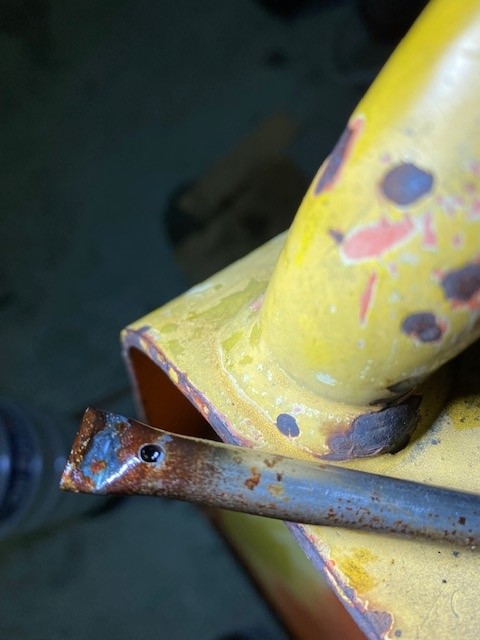

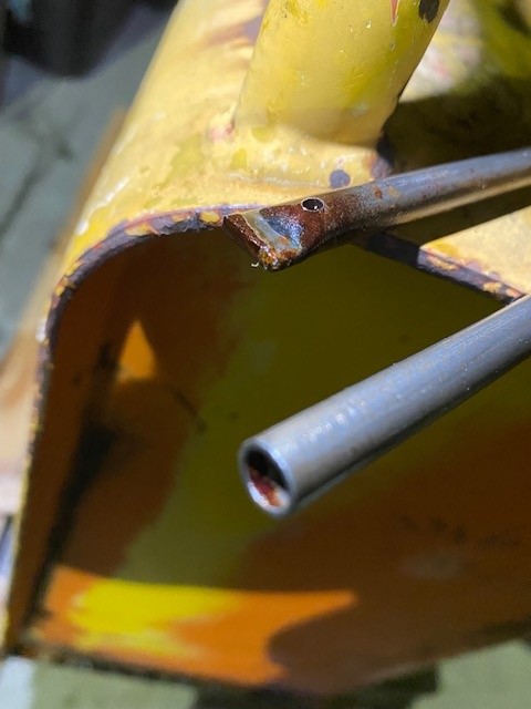

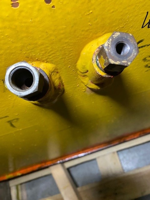

Reinige grade den Kraftstoftank meine 1604ZW.
Ich sehe das ein Rörhrgen das im Krafstofbehälteram ende zu ist, und ein kleines Loch drin hat, siehe Bilder.
  • Ist das dan die ansaug oder retour (die kleine)?
      Warum ist es so ein kleines loch? (ca. 3/4mm)
        Wäre es nicht besser dieses Rörhgen auch ab zu sägen das da die Kraftstof ohne hinderung durch fliesen kann?

      die dünne Leitung ist auf jeden Fall die Rücklaufleitung!
      Warum die so dünn gehalten wurde, entzieht sich meiner Kenntnis, zumal ein Grunddruck, in der Einspritzpumpe durch ein Ventil gehalten wird.
      EricCox1970 hat geschrieben:
      Mi 16. Nov 2022, 16:09
      Wenn Du den ganzen Rücklauf mal verfolgst, siehst Du das dieser nur aus dünnen Leitungen besteht, so das ein vergrößern am Ende, kaum sinn macht.
