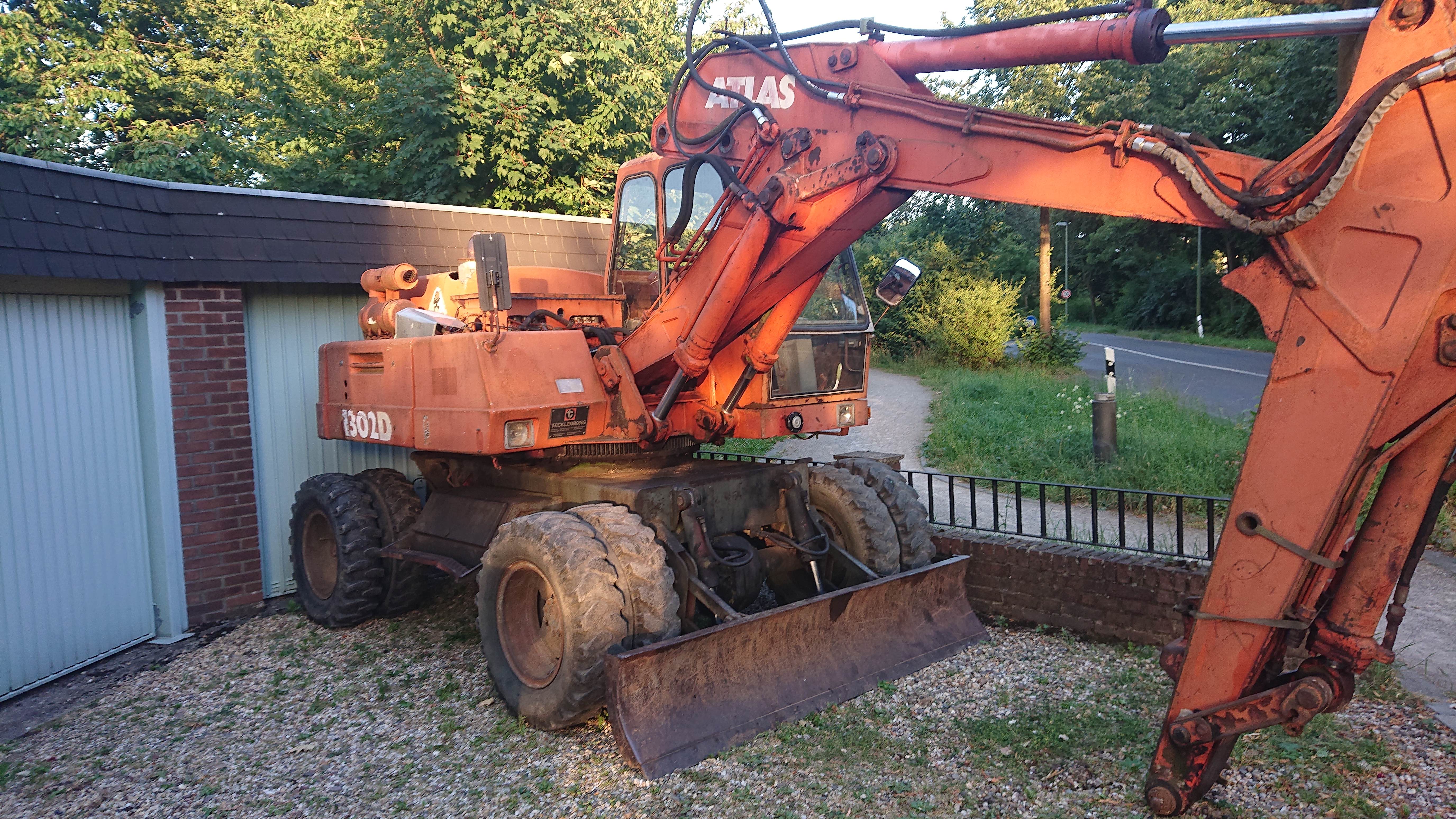

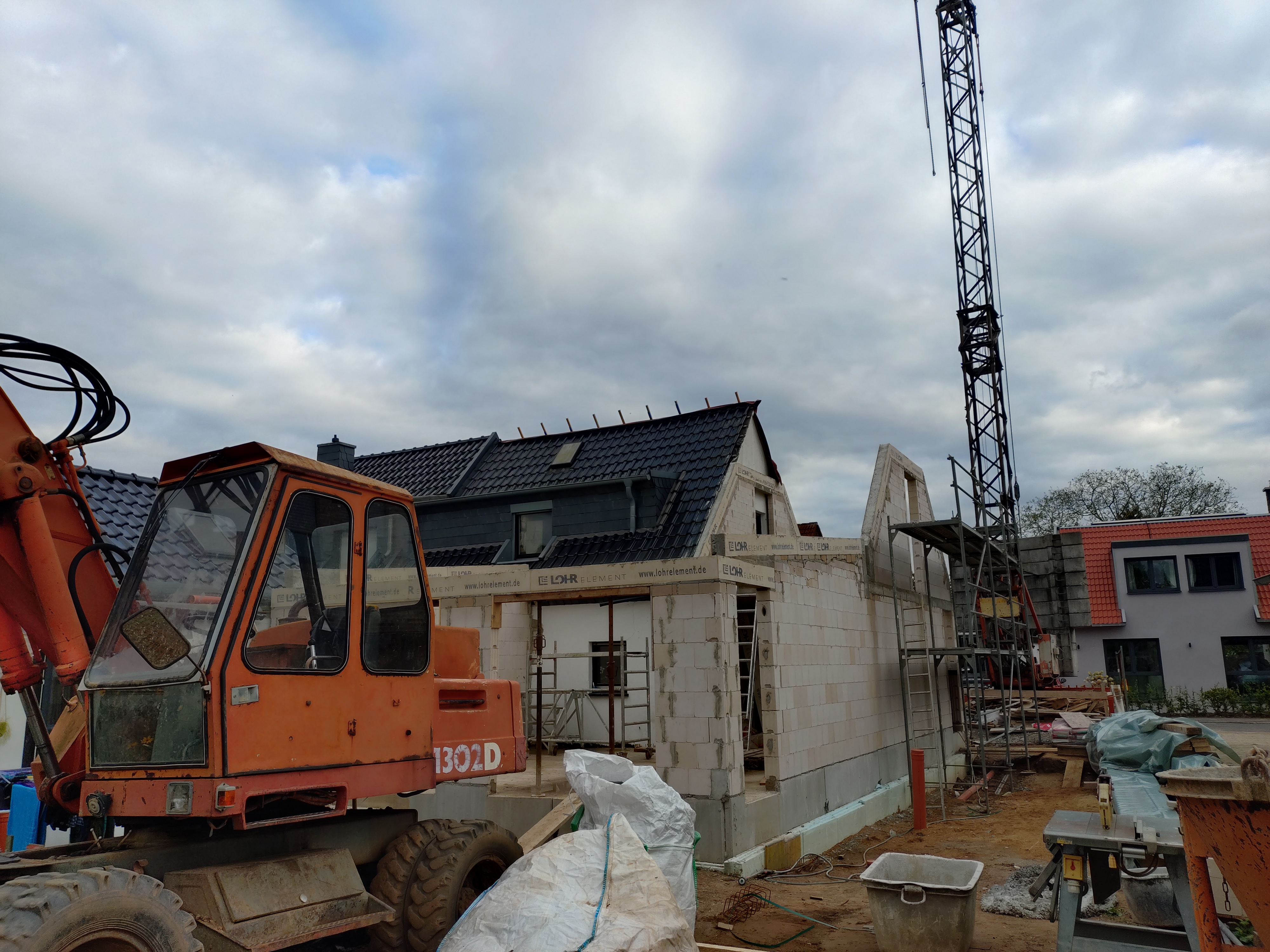

ich bin der Jens und habe mich nun durchgerungen einen 1302D vor dem Verwertet zu retten. Dieser soll in Zukunft auf dem Bau bei meinem Bruder und uns aushelfen.
Da es noch ein paar Monate dauern wird, bis wir anfangen können, will ich die Zeit nutzen und die Maschine mal wieder "schön" machen. Natürlich werde ich mit der Technik anfangen. Die Bremsen (sowohl Fahrwerk als auch Drehbremse) arbeiten nicht wirklich und der Motor verliert reichlich Öl. Ein paar Schläuche würden sich über einen Austausch freuen, bevor es zur großen Sauerei kommt. Und die Stempel der Pendelachssperre arbeiten nicht.
Meine erste Maßnahme war es, den Arm zu kürzen, sodass dieser auch komplett in die Einfahrt passt 😅.
Ich war positiv überrascht, wie gut die Muttern und Bolzen ihren Platz geräumt haben. Das wieder Einsetzen war zwar ein wenig knifflig und ich hatte immer Angst den Arm beim Vorfahren einfach umzuwerfen. Aber am Ende passte alles.

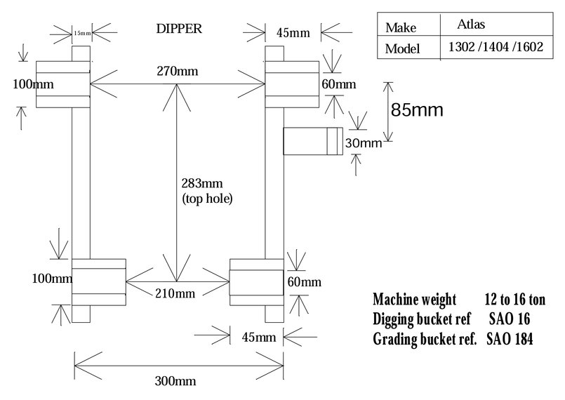

Ich gedenke einen Schnellwechsler (Ms08) zu besorgen, da ich die Möglichkeit habe mir hierzu Anbaugeräte von der Arbeit zu leihen.
Die Stielbreite von 260mm und der Bolzendurchmesser von 60mm sind klar. Aber wie weit müssten die Bolzen auseinander?
Über eine Info dazu würde ich mich freuen.

Beitrag von holzkopf » Do 14. Jul 2022, 08:48
Aufnahme

Ui super eine schöne Zeichnung.
Vielen Dank

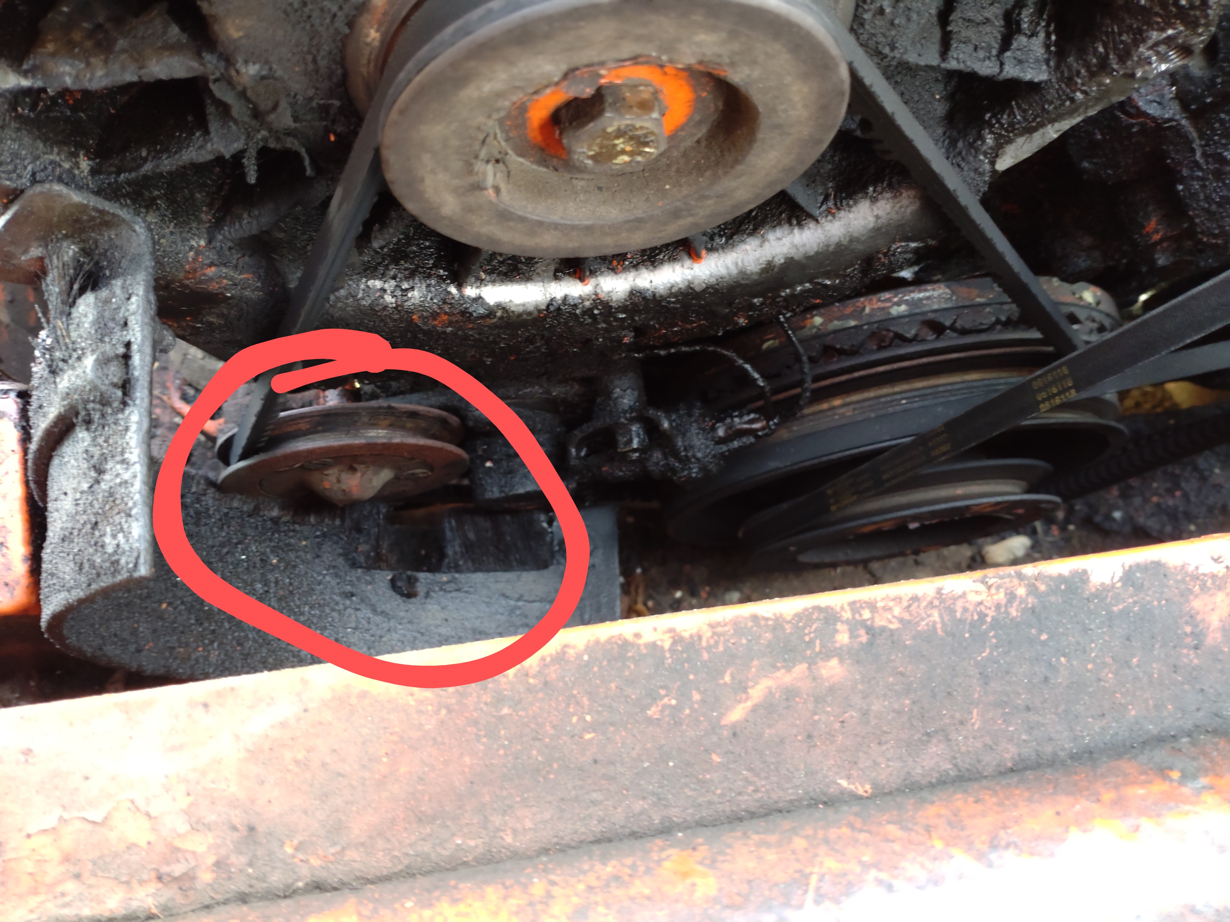

ein Schnellwechselrohling ist bestellt. Nun die nächste Frage: Der Fahrantrieb ist relativ stark am Ölen. Gibt es hierzu fertige Dichtsätze, oder muss ich hier einfach zerlegen und schauen was so zum Vorschein kommt?
Und wofür ist der Absperrhahn über dem Drucklufttank? Der Vorbesitzer hat hier einen Eimer drunter gehangen, um das austretende Öl aufzufangen. Diesen würde ich entsprechend austauschen, da er anscheinend nicht gänzlich dicht ist.
Grüße Jens
Beitrag von Webmaster » So 17. Jul 2022, 17:55
meinst Du Dichtsatz für den Fahrmotor, der unten am Getriebe angeflanscht ist ? Für diesen hat bzw. sollte es was geben.
Der Absperrhahn ist zum Vorspanndruck ablassen vom Hydrauliktank.

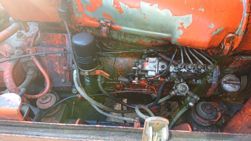

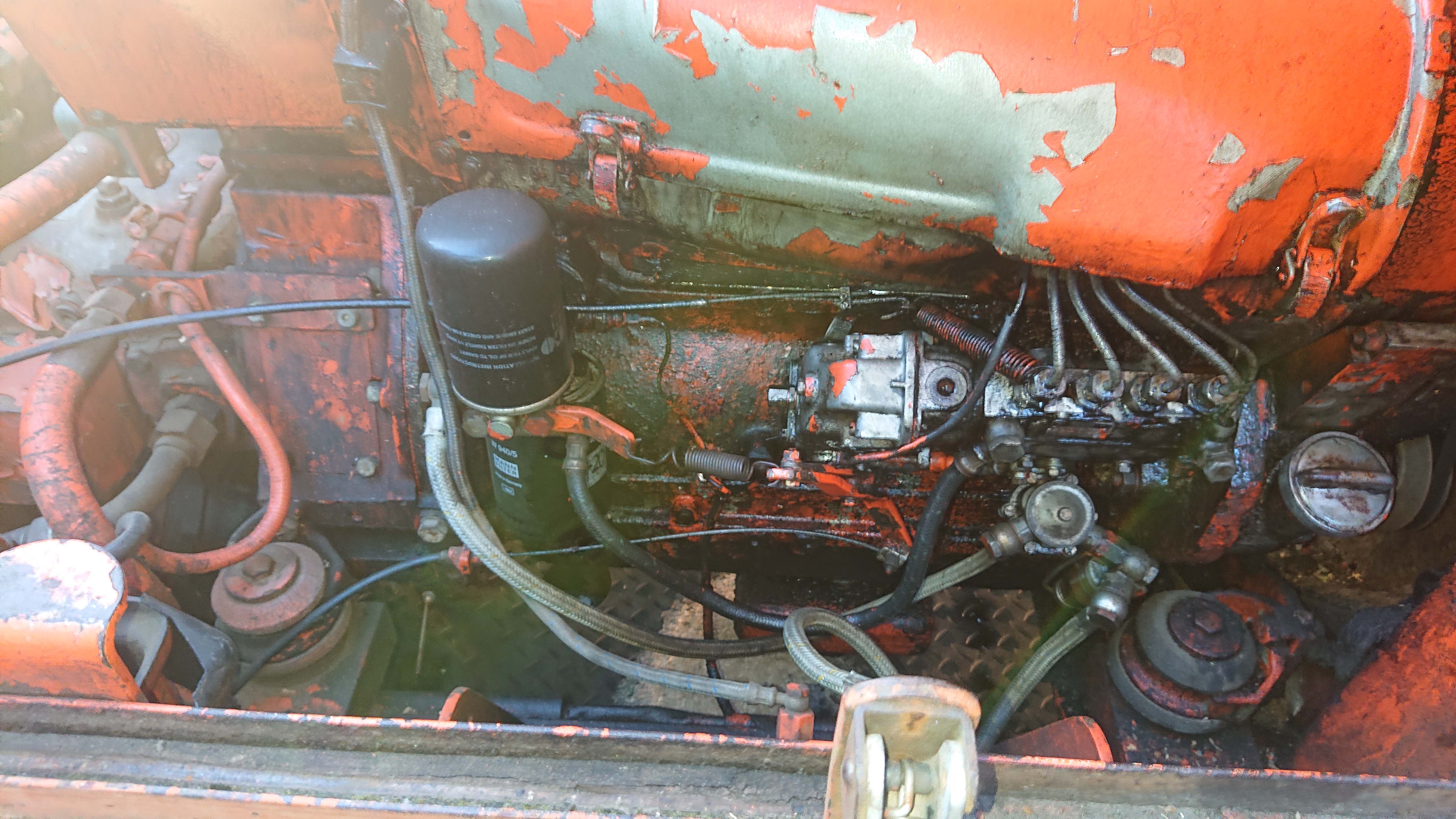

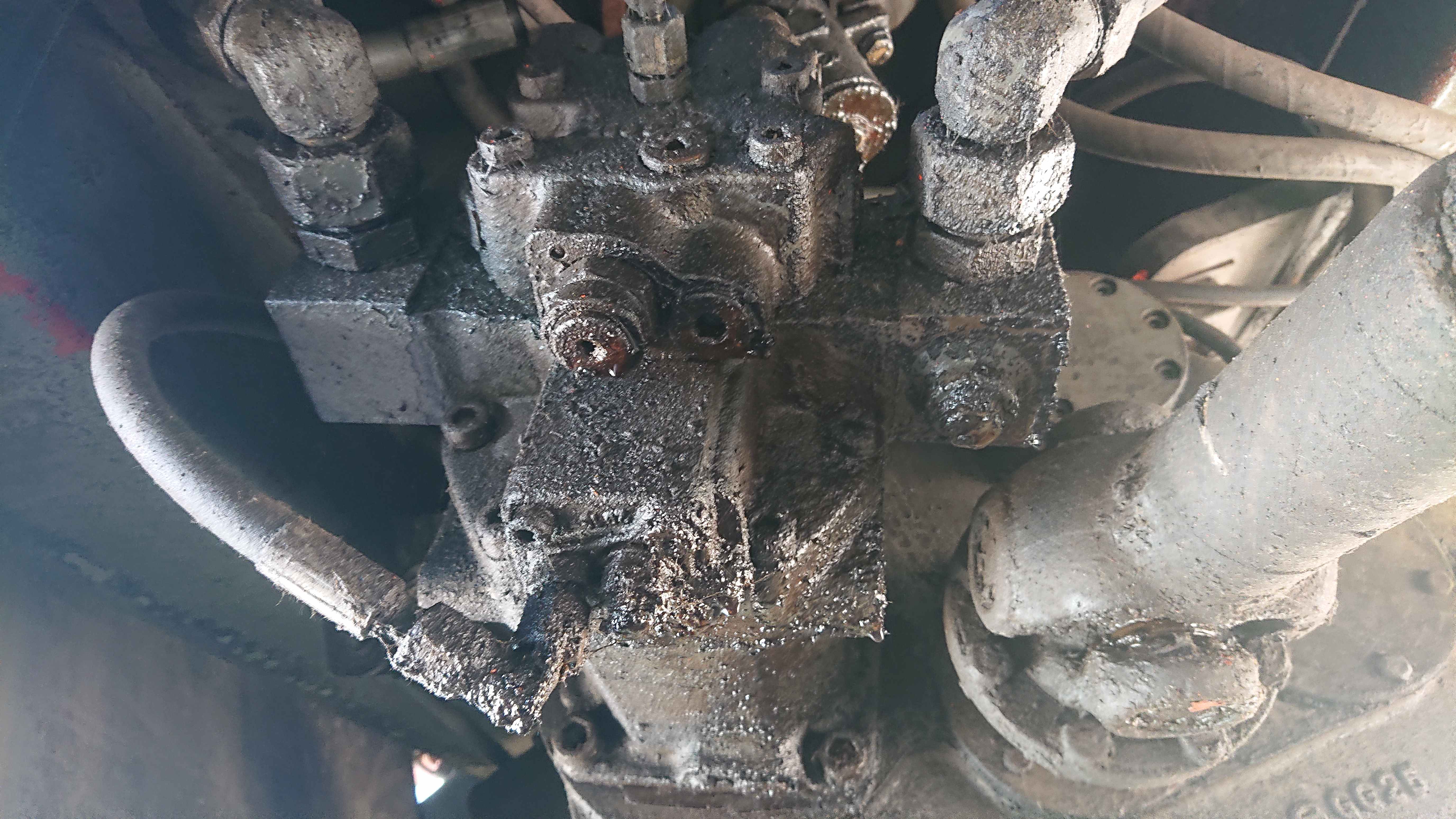

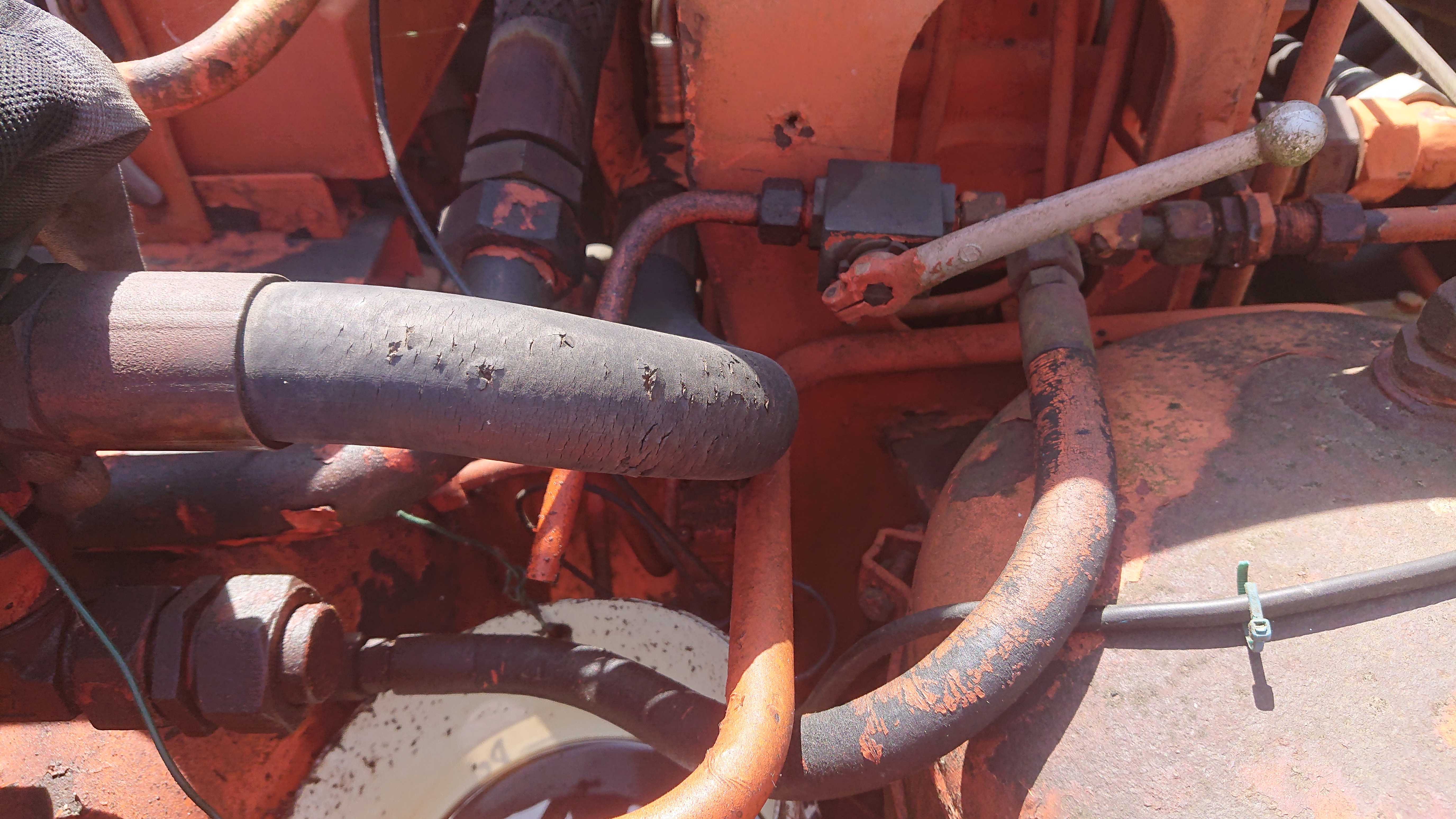

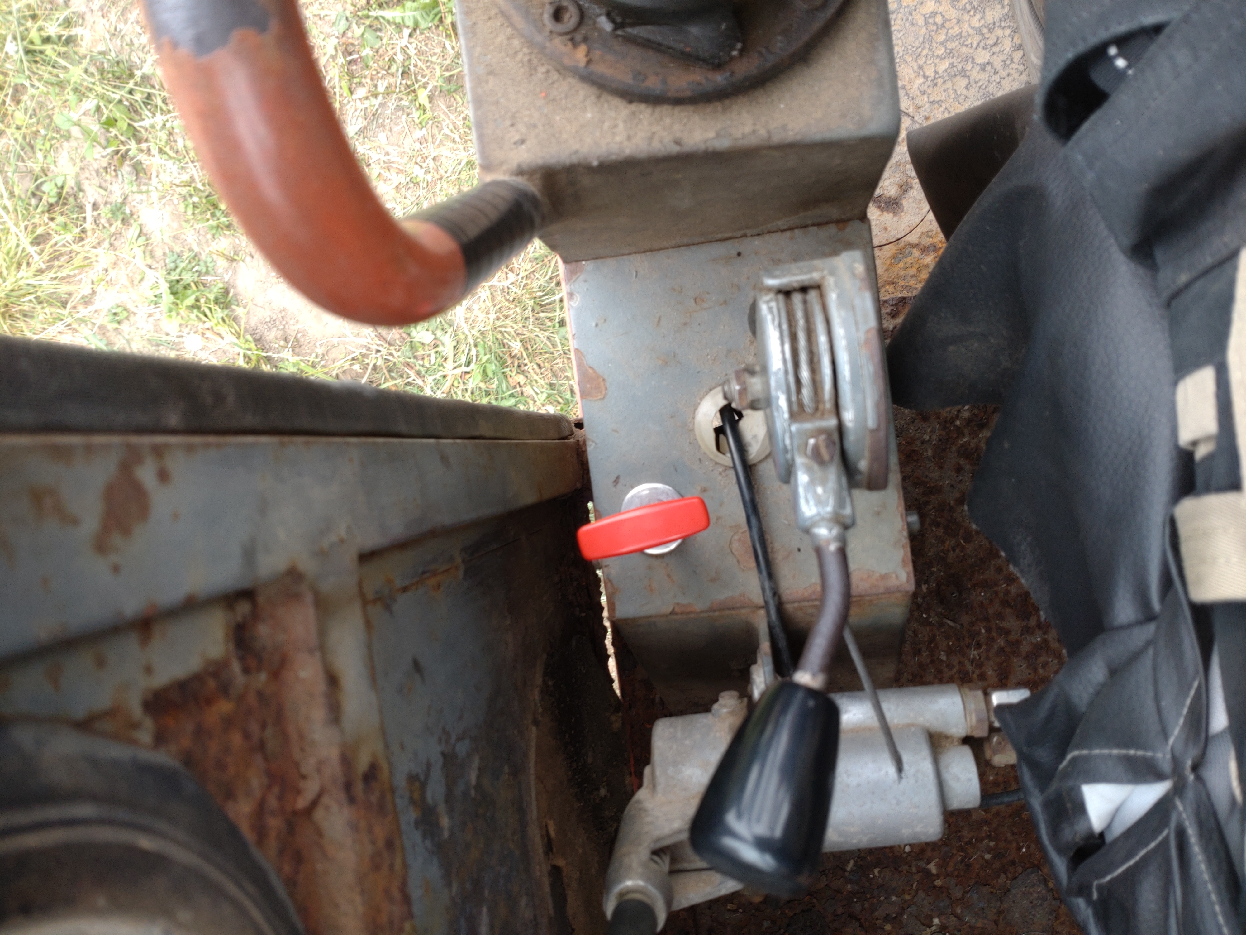

Genau. Dieser ist wie unten auf dem Bild zu sehen ist, fleißig am Ölen. Obwohl der Bagger nun seit 6 Tagen nichtmehr lief, war dieser bei meinem Besuch heute morgen am tropfen.
Nach langsamen öffnen sollte sich der Hahn dann ja problemlos tauschen lassen. Dann sehe ich ja auch gleich, ob der Druck noch gehalten wird. Aber die Wahrscheinlichkeit ist ja gering, wenn dort im Betrieb permanent Öl austritt.
Fahrantrieb
Absperrhahn
Beitrag von Webmaster » So 24. Jul 2022, 18:52
Mach erstmal alles sauber und schau, wo es genau her kommt. Es kommt auch vor, daß die Drehdurchführung oben undicht ist und das Öl auf dem Fahrmotor tropft.

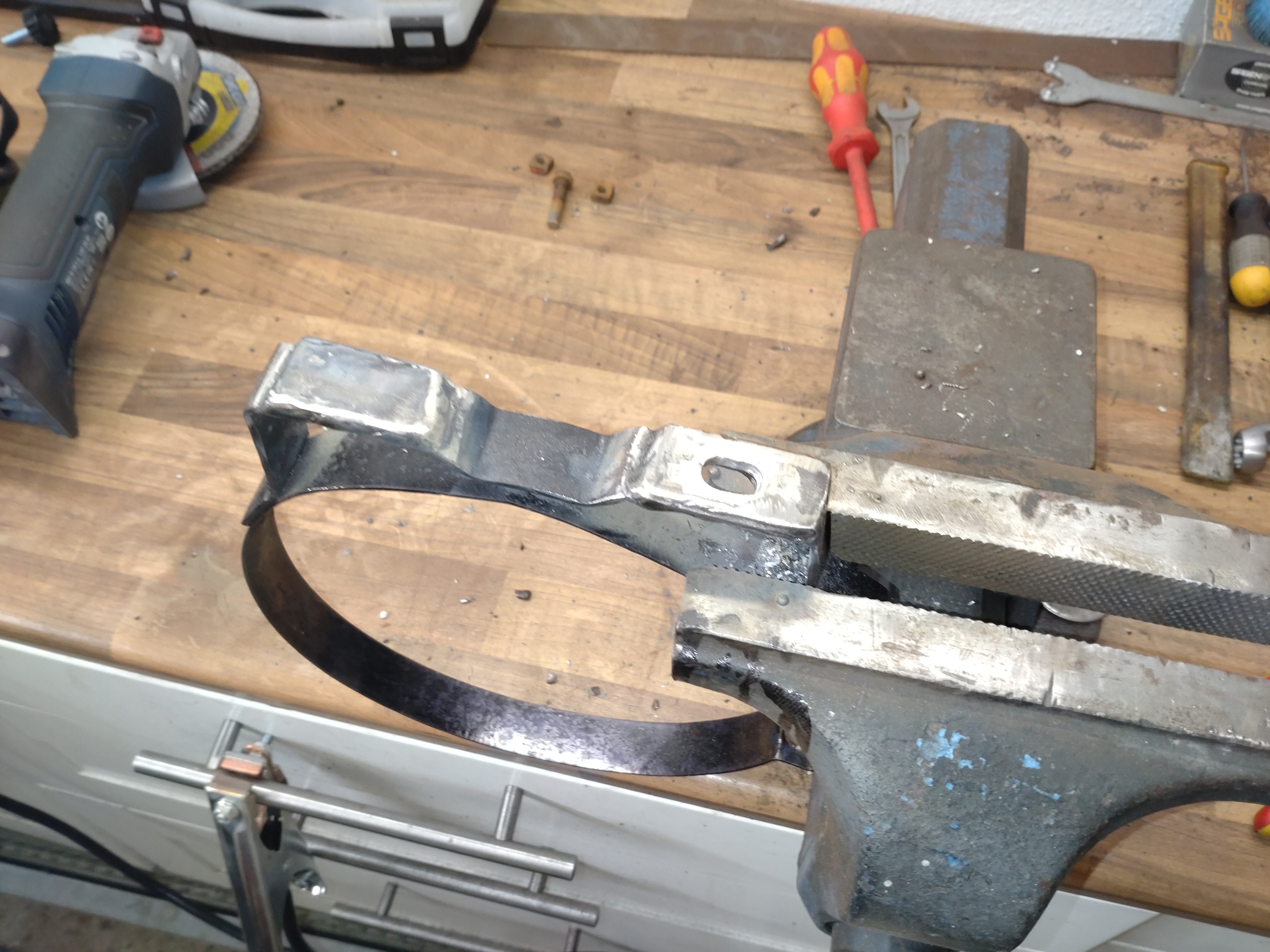

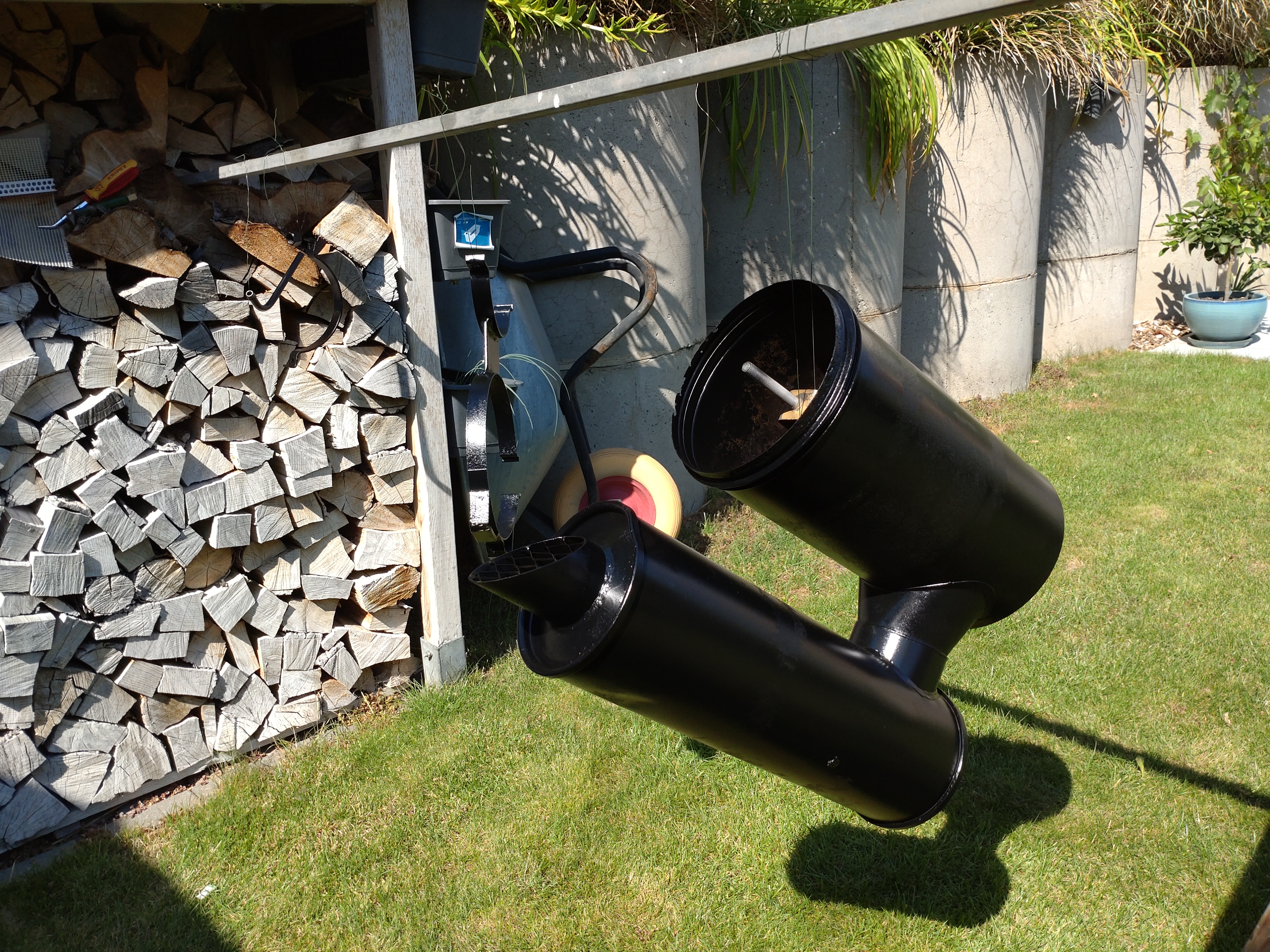

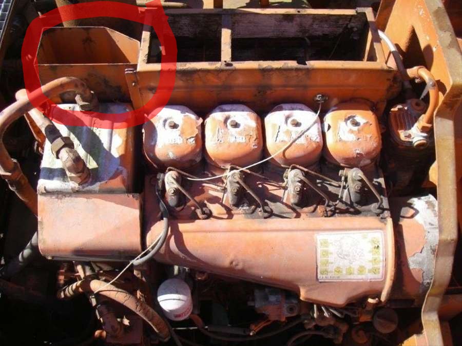

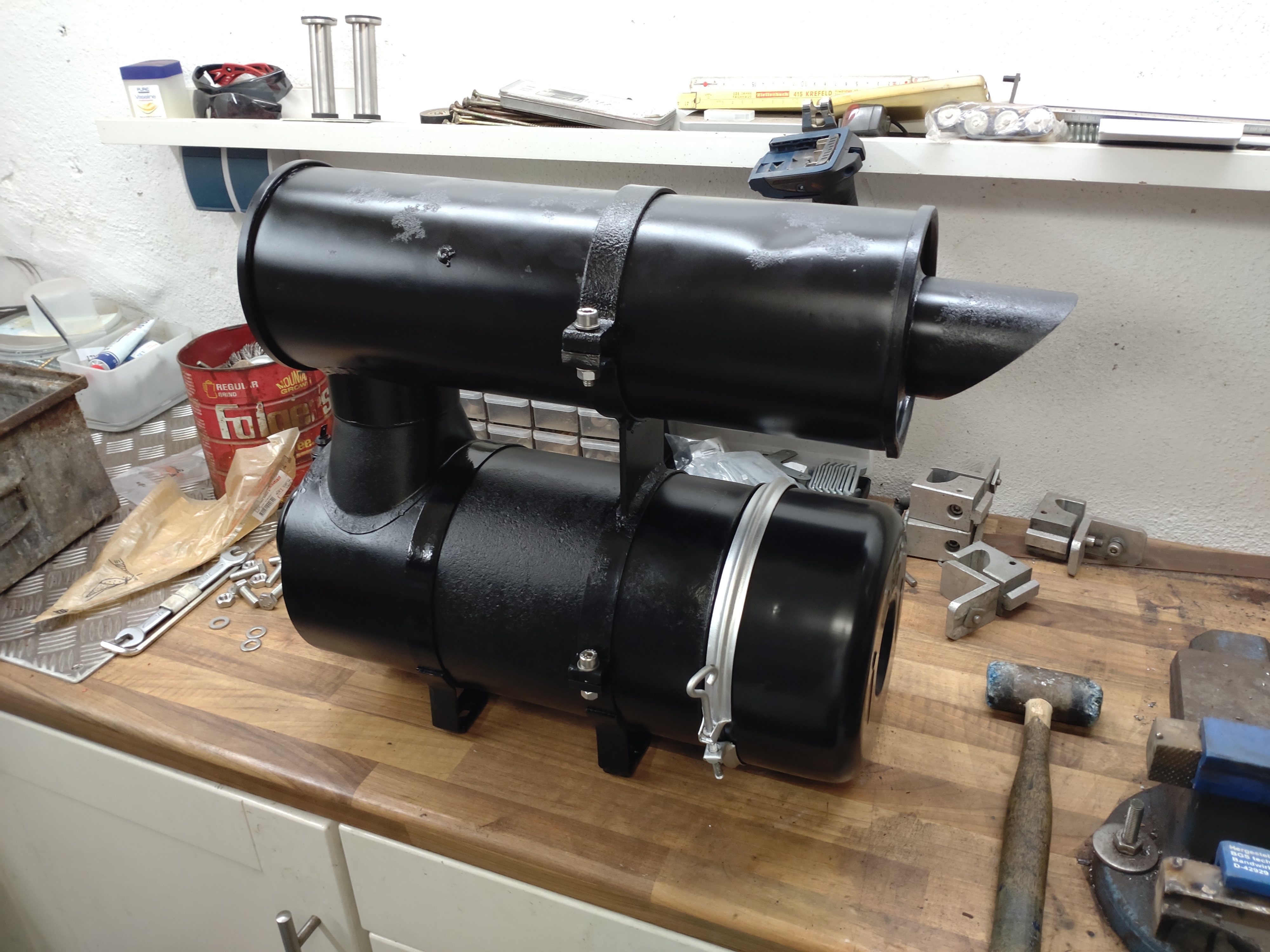

Die Halter für die Luftansaugung waren beide an den Langlöchern gebrochen. Diese habe ich wieder geschweißt und mit 4mm Flach-Material verstärkt.
Anschließend wurde alles gestrahlt und neu Lackiert. Der Deckel des Luftfiltergehäuses war leider nicht ohne unverhältnismäßigen Aufwand zu retten. Daher wurde dieser ausgetauscht. Die Filter selbst sind noch kein Jahr alt und der Bagger wurde vom Vorbesitzer nur noch auf dem Hof für die Brennholzfertigung genutzt. Dementsprechend sauber sind sie noch und durften erstmal wieder zurück an ihren Platz.
Als nächstes habe ich vor den Fahrantrieb oder die Stempel der Pendelachssperre mit in die heimische Werkstatt zu nehmen. Auf Grund des Nachwuchses muss ich mich erstmal auf "handliche" Projekte zum Mitnehmen beschränken.

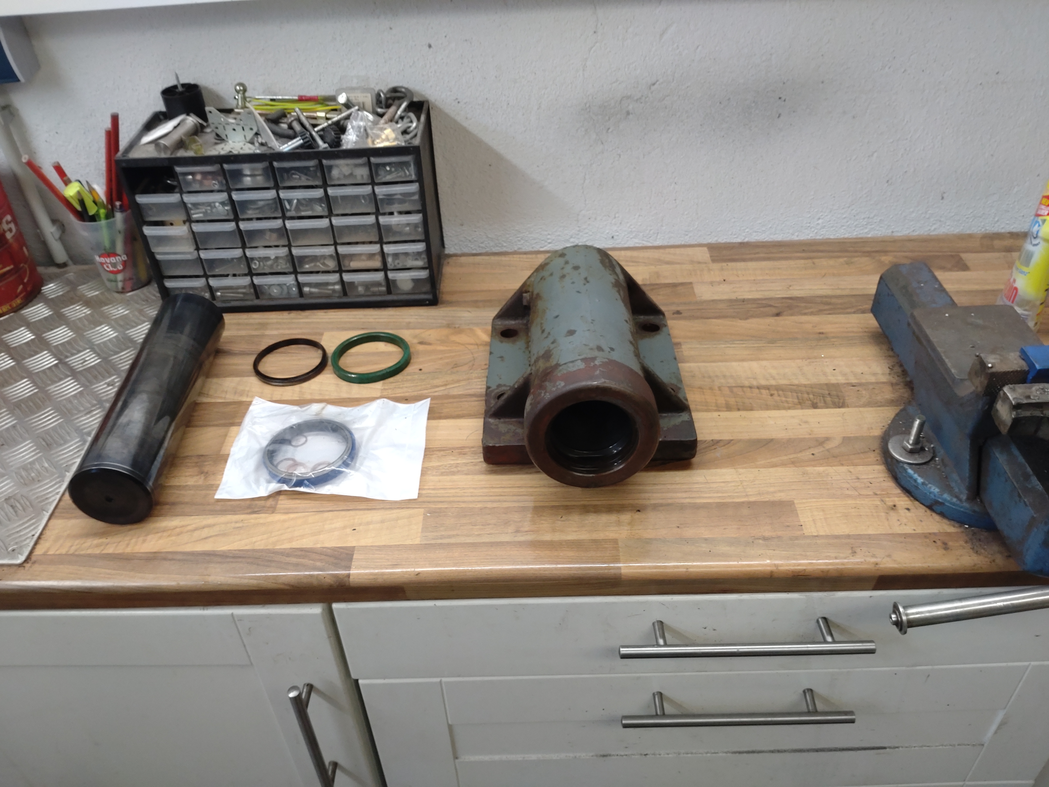

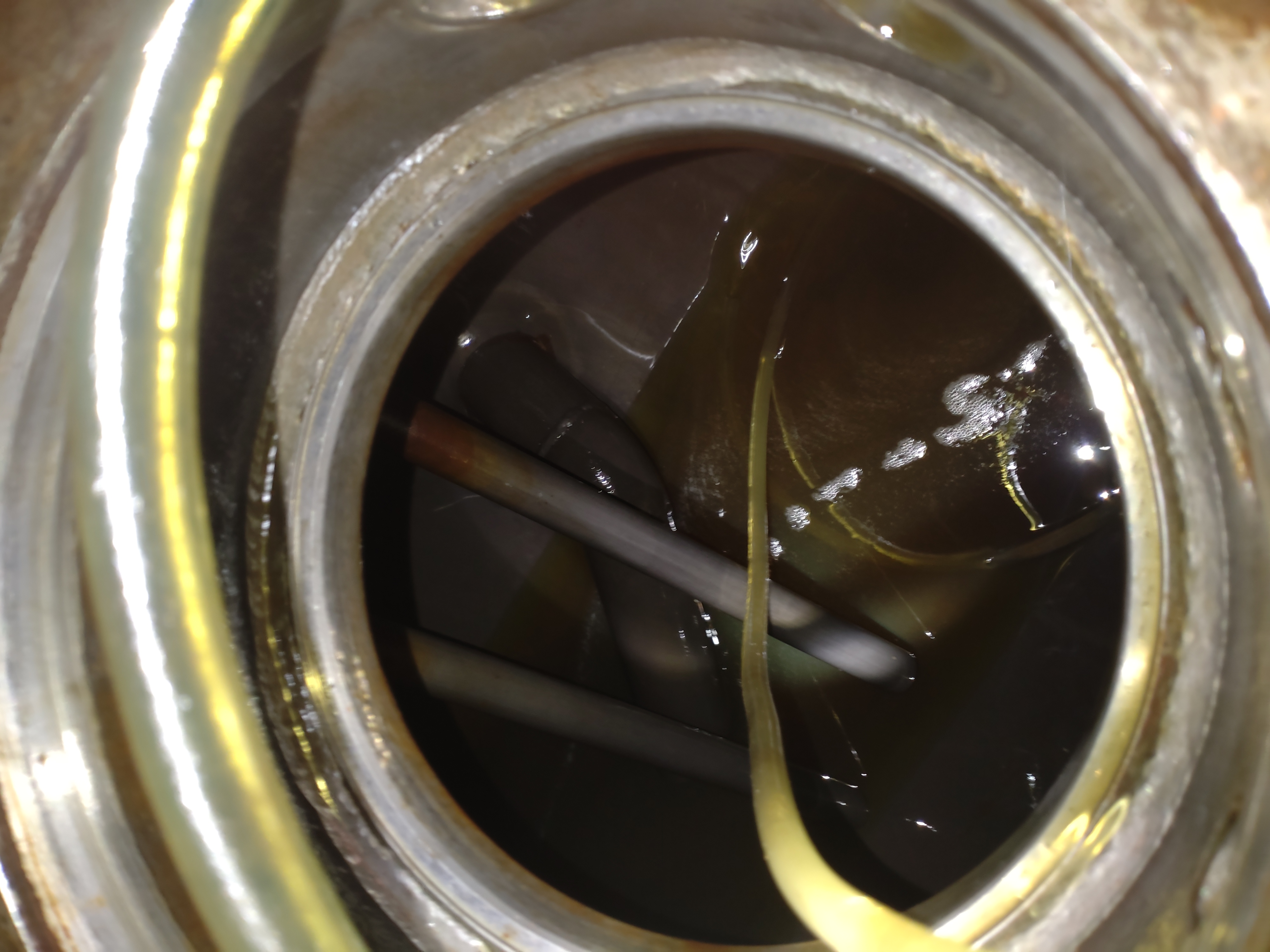

So heute ging es mit dem ersten Zylinder los. Die dicken Schrauben gingen erstaunlich gut ab und das Zerlegen einfach mit Druckluft raus gedrückt ging in Windeseile. Mehr war auf die schnelle jetzt aber auch nicht zu machen.
Als nächstes mal schauen ob ich ihn vor dem Zusammenbau noch neu lackiere, oder ob ich später bei Bedarf einfach den ganzen Unterwagen auf Einmal machen werde.

Linker Stempel der Pendelachssperre
