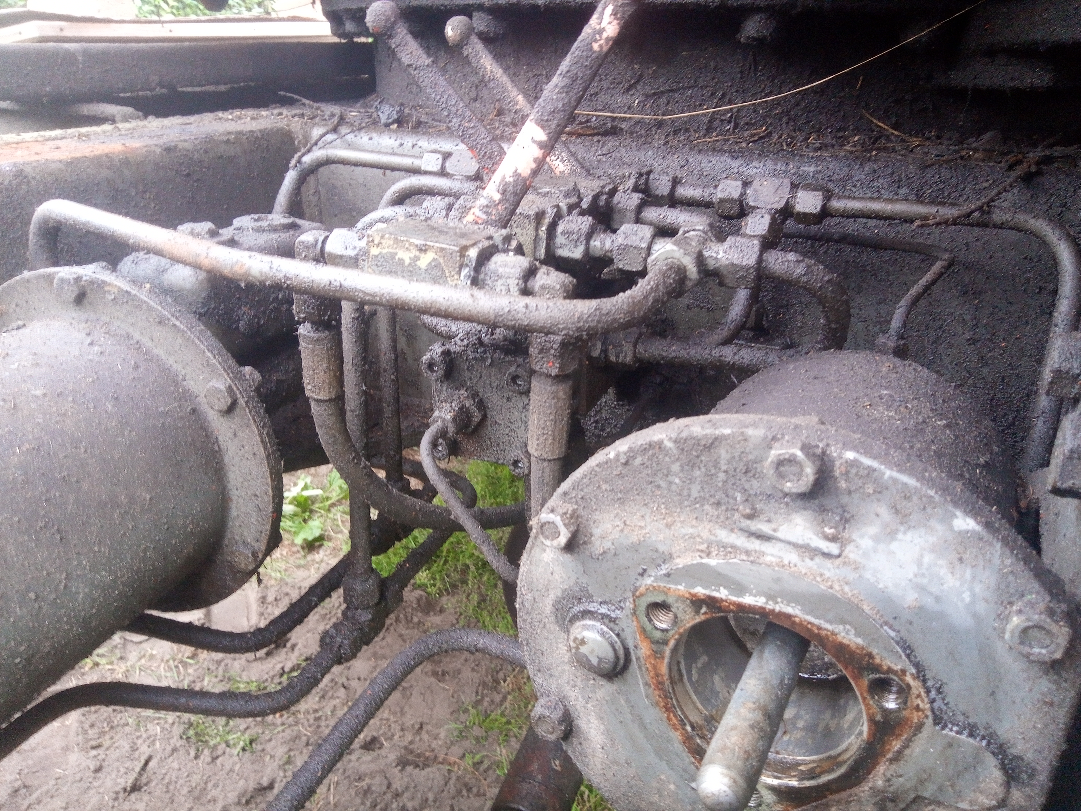

Guten Abend, ich habe diese 1202D so jetzt ein paar Tage, siehe auch mein anderer Beitrag. Bevor ich es gekauft habe, hatte ich das schon gesehen und jetzt möchte ich dieses ziemlich große Leck machen. Vom Ventilblock geht dieser Schlauch zur Pumpe (oder kommt von dort).
Kann ich das so abschrauben oder muss ich etwas für das austretende Öl vorsehen? Wieviel kommt da raus?
Und wenn mir jemand genau sagen kann, was das für eine Armatur ist?

das abschrauben sollte kein Problem darstellen.
Wichtig ist, daß Du den Vorspanndruck am Hydrauliktank vorher abläßt. Dann kommt ungefähr soviel Öl wie in der Leitung ist.
Bzgl Armatur. Geb mir mal bitte die Schlüsselweite der Überwurfmutter.

Die Mutter ist 36mm und das Rohr ist 20mm.
Und die Mutter ist daran geschweißt, also muss ich es abschleifen.
Vielen Dank im Voraus.
Edit: Ich denke es ist dieser?
https://www.hydrauliek24.nl/kniekoppeli ... met-o-ring
Re: 1202D verliert Hydrauliköl
Beitrag von Webmaster » Di 31. Mai 2022, 20:37
Ja genau, der sollte dann passen.
Genau, das Rohr vom Winkel abschrauben, dann das Gewinde abflexen und das restliche Stück herausdrehen.

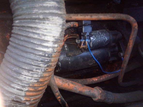

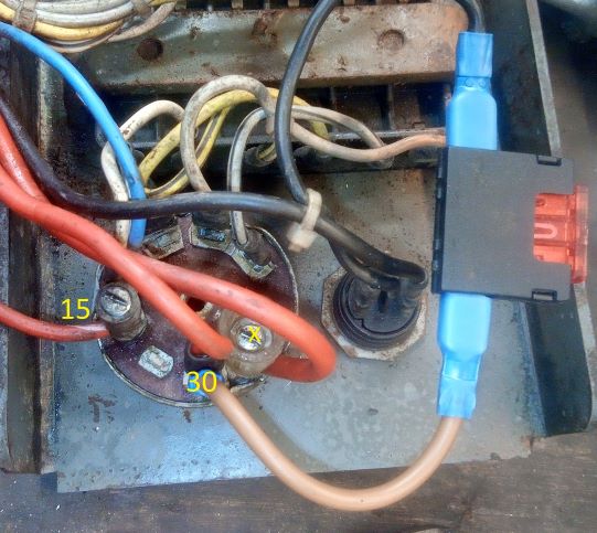

Heute ging es endlich weiter mit dem Atlas.
Zuerst den Ellbogen abgeschnitten und in den Laden gebracht, leider war er vergriffen, also Pause bis morgen.
Der Startknopf funktionierte nicht, also startete der Vorbesitzer mit einem Draht am Anlassermotor.
Die Stromversorgung zum Startknopf kommt aus dem Zündschloss von Zündung 15, aber ich habe dort keine Spannung bekommen.
Ich konnte nicht danken, warum nicht, also bin ich von Kontakt 30 abgezweigt.
Mit einer Sicherung dazwischen fing der Anlasser an Geräusche zu machen, drehte sich aber noch nicht, ich denke die Kabel sind etwas zu dünn.
Atlas v IMG_20220722_170923_6.jpg (58.56 KiB) 6954 mal betrachtet
Also einfach ein extra Relais dazwischen schalten und es funktioniert!

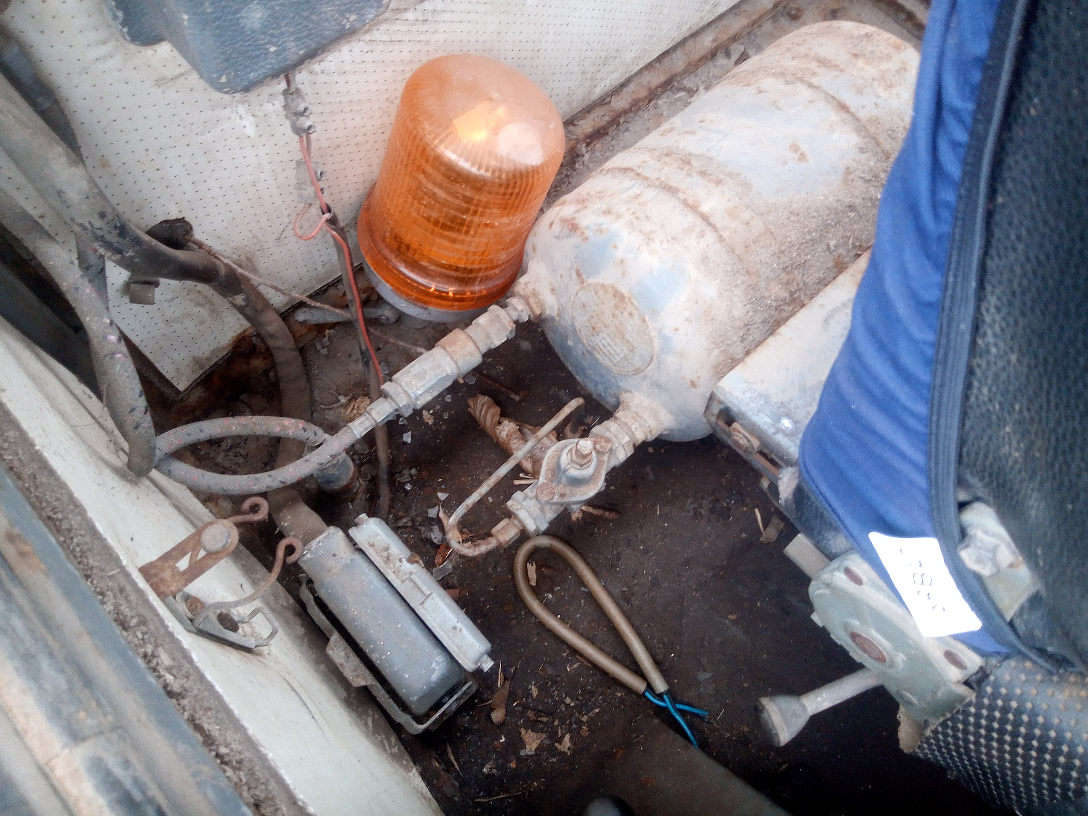

Was mir jetzt fehlt, ist das Wissen darüber, welches Fass was macht. Der Drucklufttank muss zwischen 5,3 und 5,6 barg und der Hydrauliköltank bei 0,5 bis 1 barg gehalten werden, um das Öl zur Pumpe zu drücken. Die Anzeige oben in der Kabine zeigt 6 bar an (weißer Zeiger Drucklufttank?), aber der rote Zeiger zeigt nichts an. Welchen Druck zeigt der rote Zeiger an und wozu dient das Fass hinter dem Sitz? Ich habe die Bedienungsanleitung und die Teileliste, was sehr nützlich ist, aber eine technischere Beschreibung wäre noch besser, gibt es so etwas?

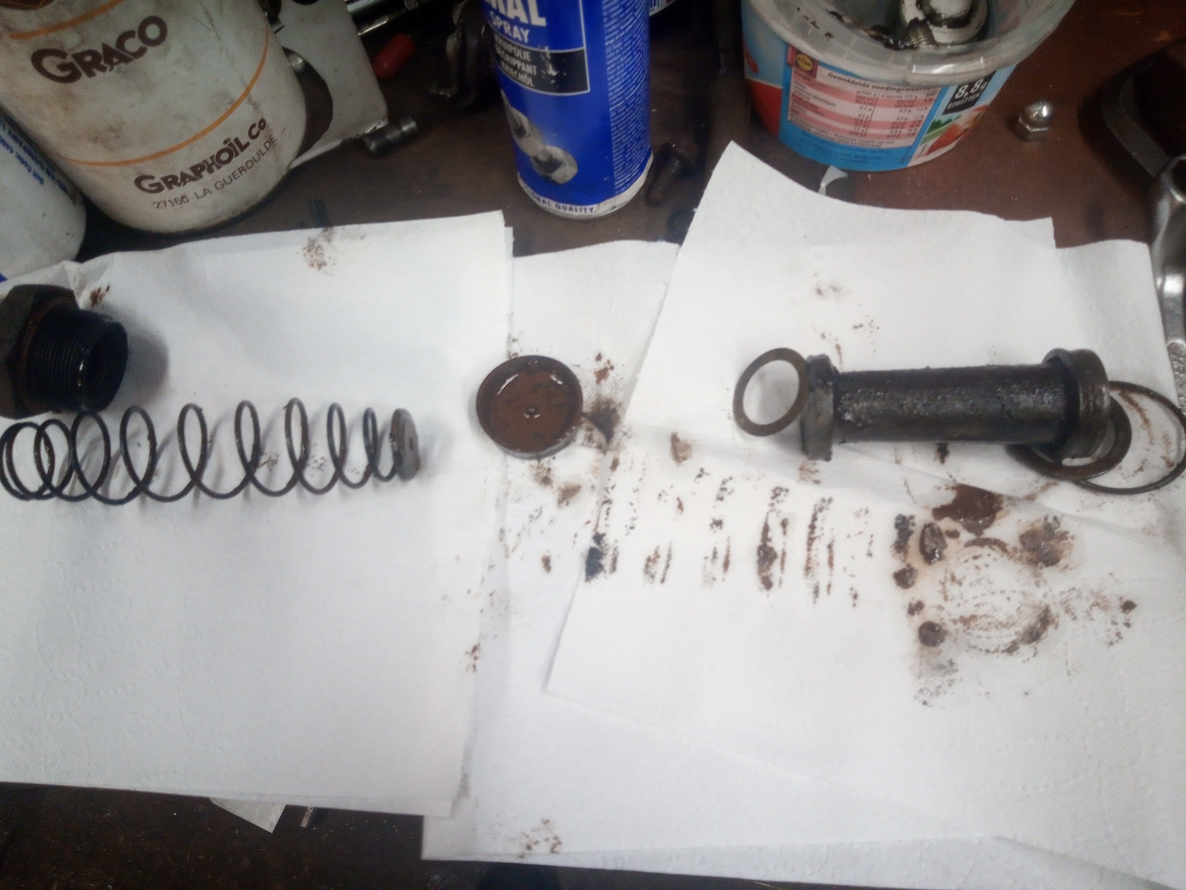

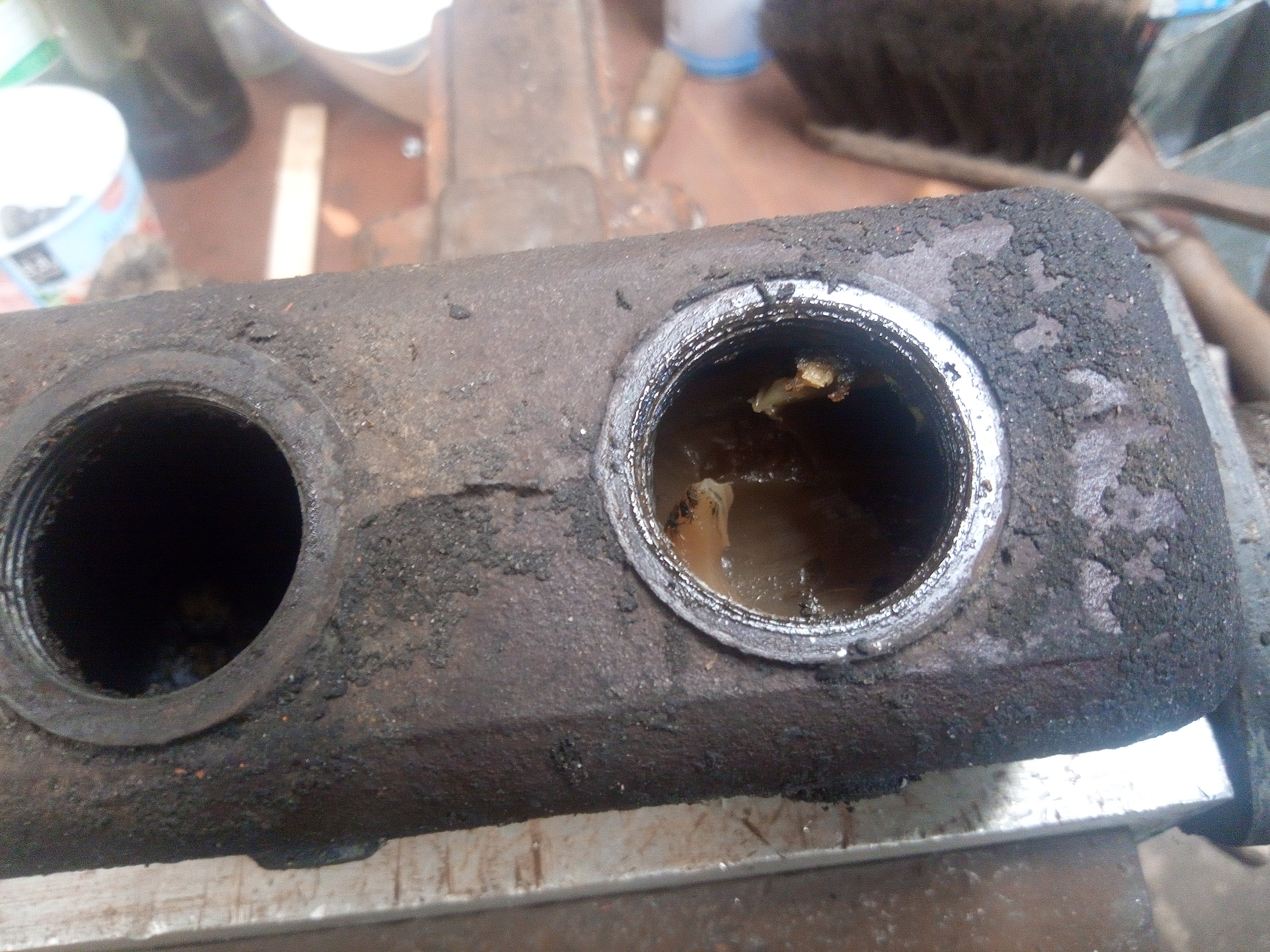

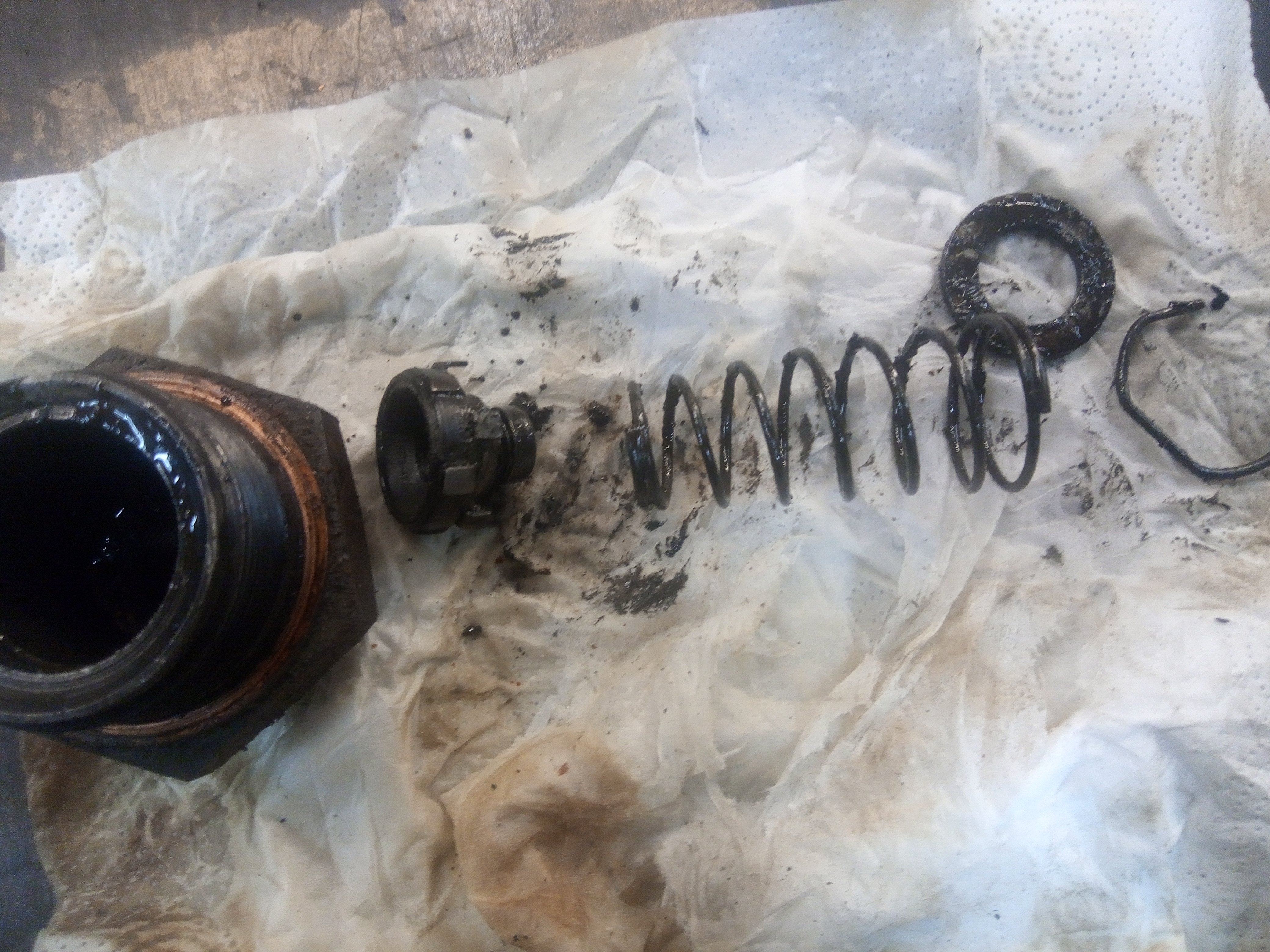

Habe heute den Hauptbremszylinder der Vorderräder demontiert.
Der Behälter enthielt etwa 350 Gramm Fett. Warum sollte jemand das dort hineintun?
Alles andere sieht noch gut aus, also reinigen und bald wieder zusammenbauen.
Beitrag von Webmaster » Sa 26. Aug 2023, 15:09
Der hintere Luftkessel in der Kabine ist für die Handbremse.
Bei manchen Baggern ist der rote Anschluß im Instrument nicht angeschlossen. Wenn Dein Luftzylinder sich bewegt, ist das schon mal gut.
Bei den meisten, ist es auch so wie bei Dir, daß der bzw die Hauptbremszylinder defekt sind. Das Problem ist, daß die Bremsflüssigkeit nie gewechselt wird und somit immer mehr Wasseranteil darin enthalten ist, weshalb er innerlich rostet.
Bei Dir sieht es auch wild aus :-), evtl wurde auch mal etwas falsches aufgefüllt. Du kannst es mal versuchen, alles zu reinigen. Wichtig ist, daß die Dichtungen i.O. sind und der Kolben sich leicht hin und herbewegen läßt.
