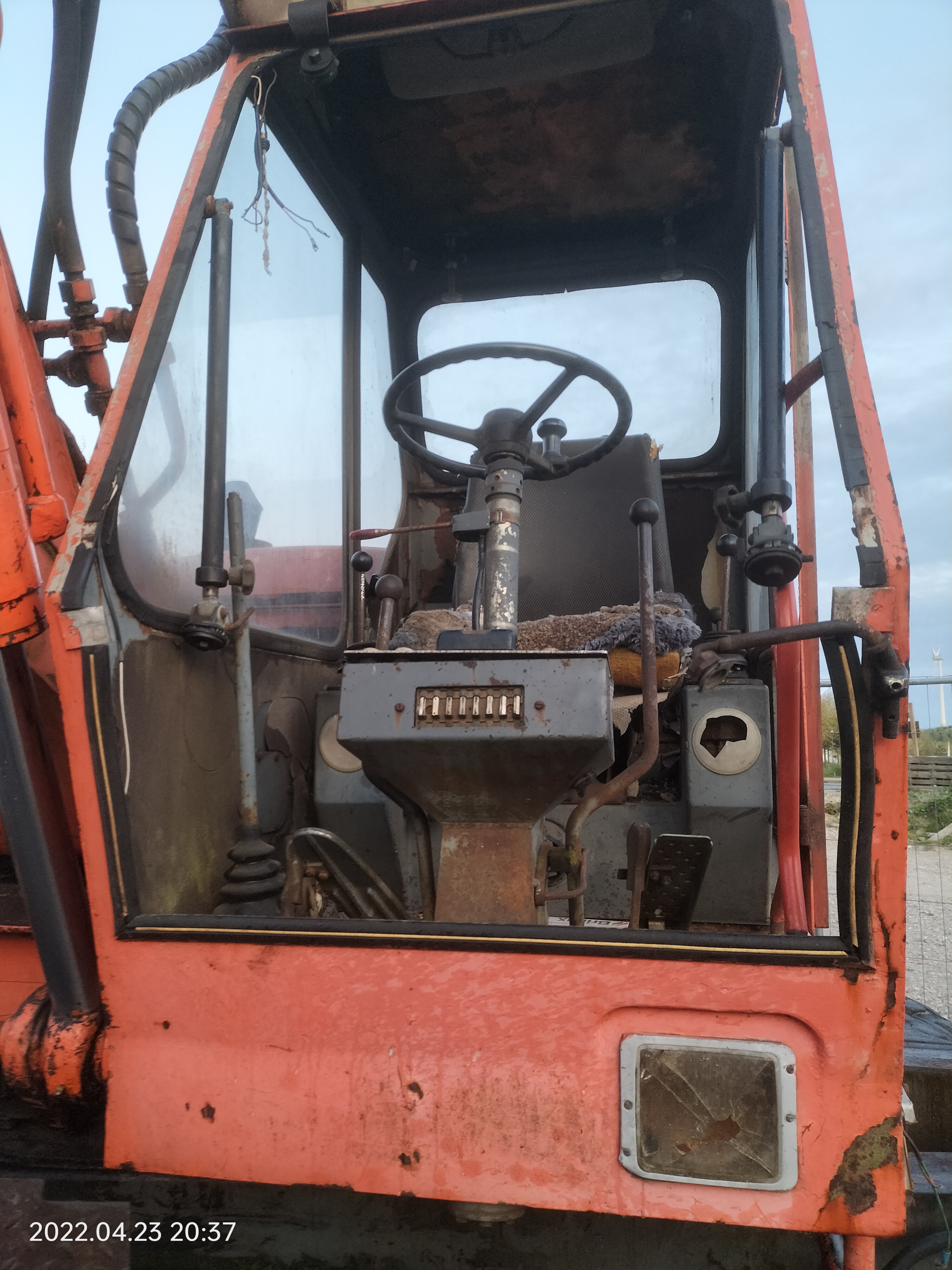

Die Fahrerkabine hat wenig Fenster ich bastel mir da was

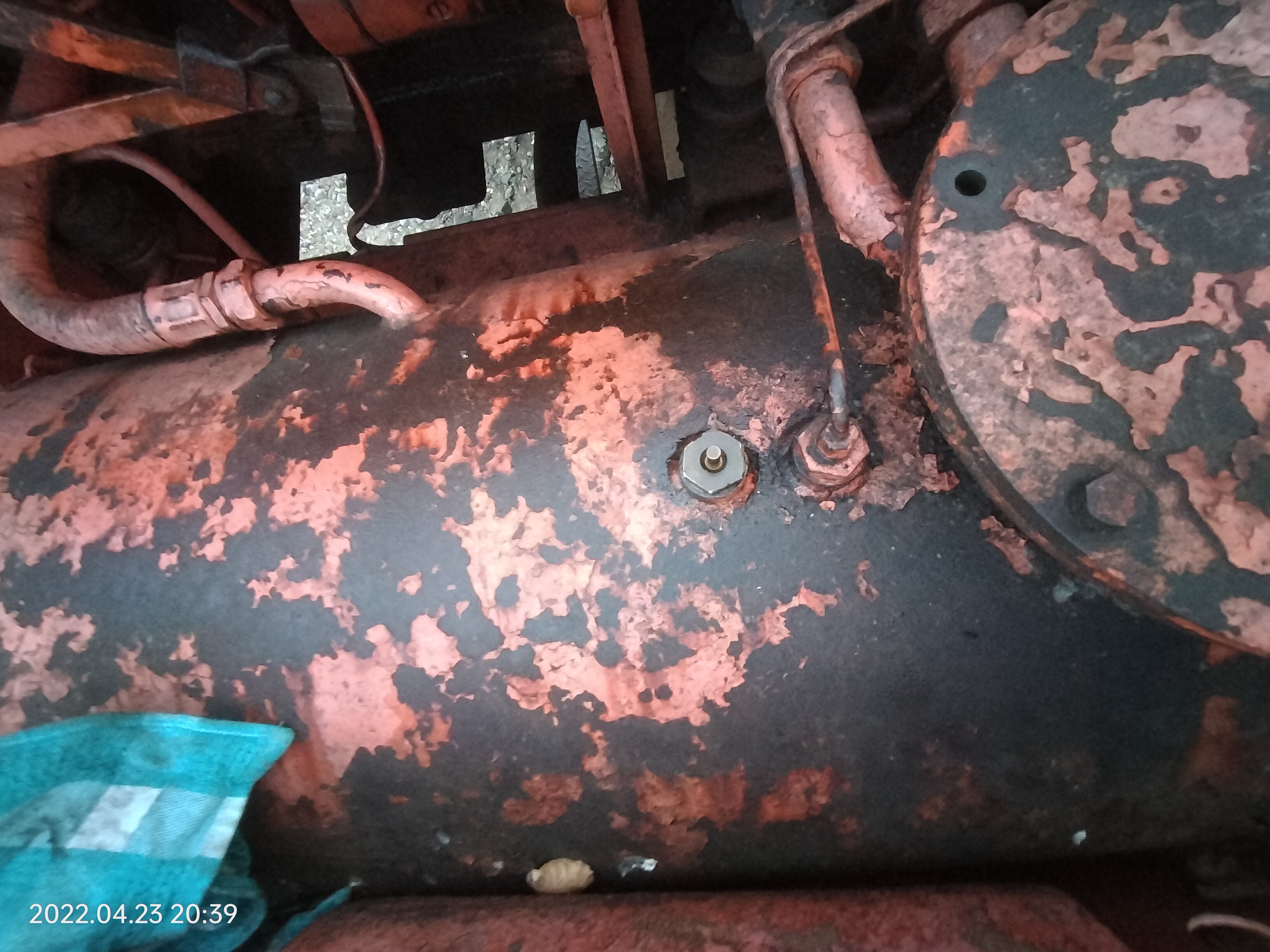

Der Hydrauliktank, ich denke der große Deckel ist zum einfüllen oder? Muss ich auf irgendwas achten wenn ich den aufschraube??

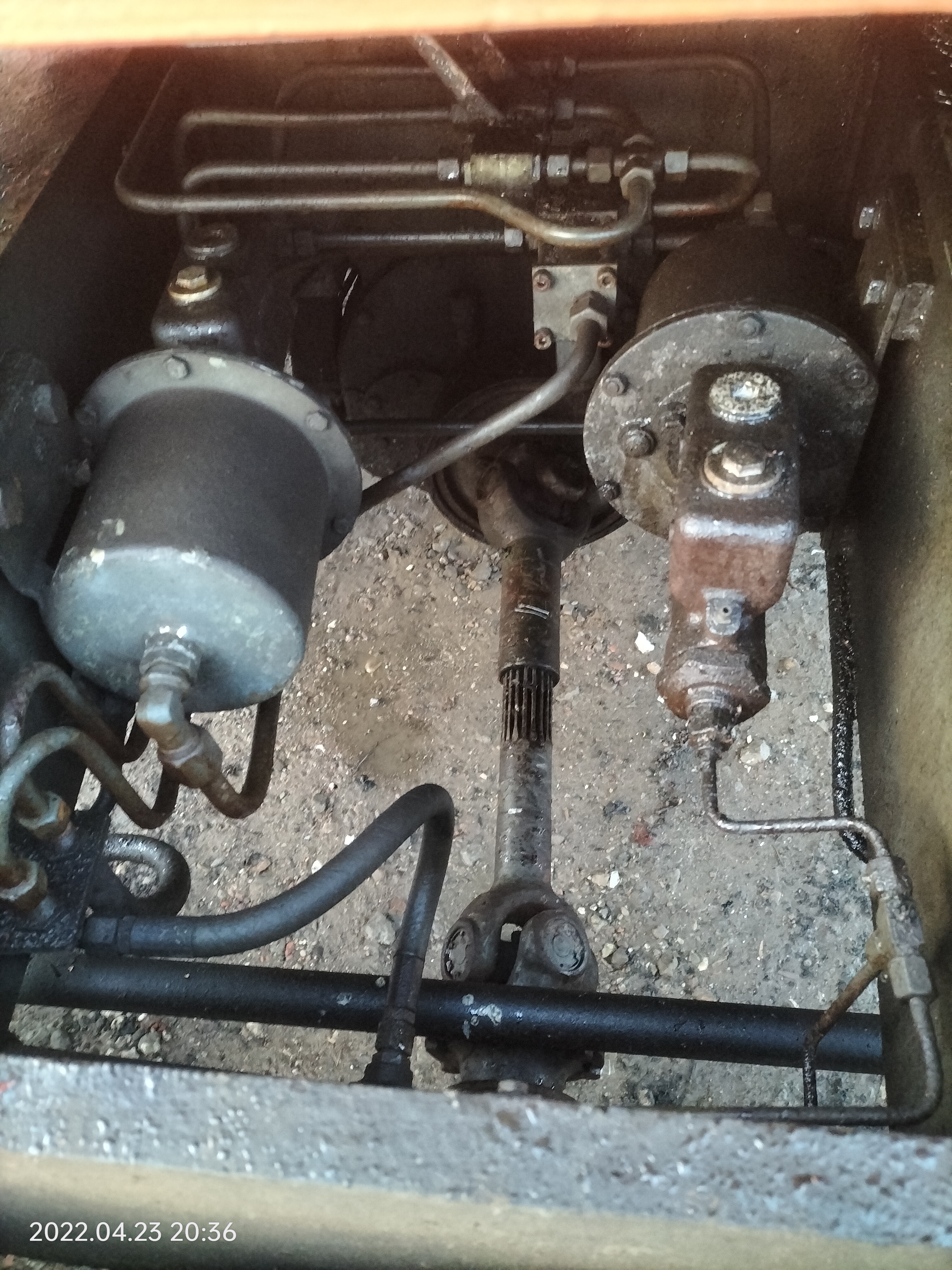

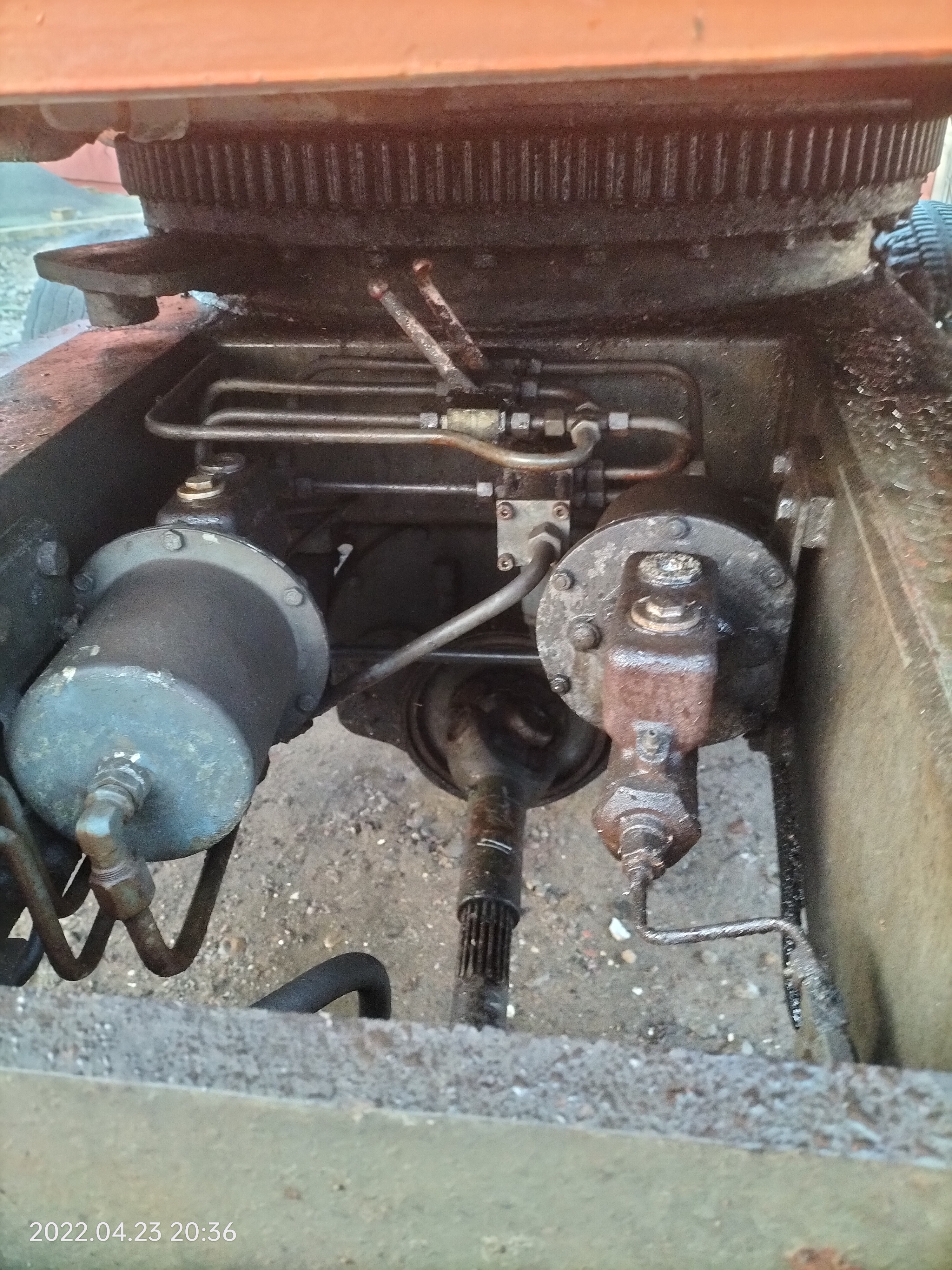

Die Hauptbremszylinder haben beide keine Bremsflüssigkeit

Richtig, der große Deckel am Hydrauliktank ist zum befüllen. Gleichzeitig sitzt darin der Rücklauffilter fürs Hydrauliköl. Daran ist auch ein Magnetstab, wo die Metallspäne abfängt. Diesen Filter, würde ich auch mal tauschen. Wer weiß, wann dieser zuletzt gemacht wurde.
WICHTIG ist, daß Du den Vorspanndruck am Hydrauliktank abläßt (an dem Luftentwässerungsventil, welches auf dem Bild am Tank ist). Zum Vorspanndruck noch, dieser sollte so ca. bei 0,5 bis 0,8 bar liegen, damit die Pumpe gut mit Öl versorgt ist. Auf dem Bild vom Tank ist die Leitung neben dem Entwässerungsventil die Zuleitung für den Vorspanndruck, davor sitzt ein Druckminderventil, welches aber oft im laufe der Zeit kaputt geht. Auch sollte in dem Bereich ein Manometer verbaut sein, welches immer den aktuellen Druck im Tank anzeigt.

Die Bremsen sind ein Problem bei den Geräten, da im laufe der Zeit der Wechsel der Bremsflüssigkeit vernachläßigt wird und dadurch die Bremszylinder innen stark anrosten. Es könnte auch sein, daß Bremsschläuche/Leitungen defekt sind oder die Radbremszylinder undicht sind. Am besten die Dinger mal befüllen, die Hauptbremszylinder haben je einen Entlüfternippel, da muß beim betätigen der Bremse dann Flüssigkeit austreten. Wenn nicht, prüfen, ob die Luftzylinder auch funktionieren, ansonsten ist der Hauptbremszylinder innerlich fest.

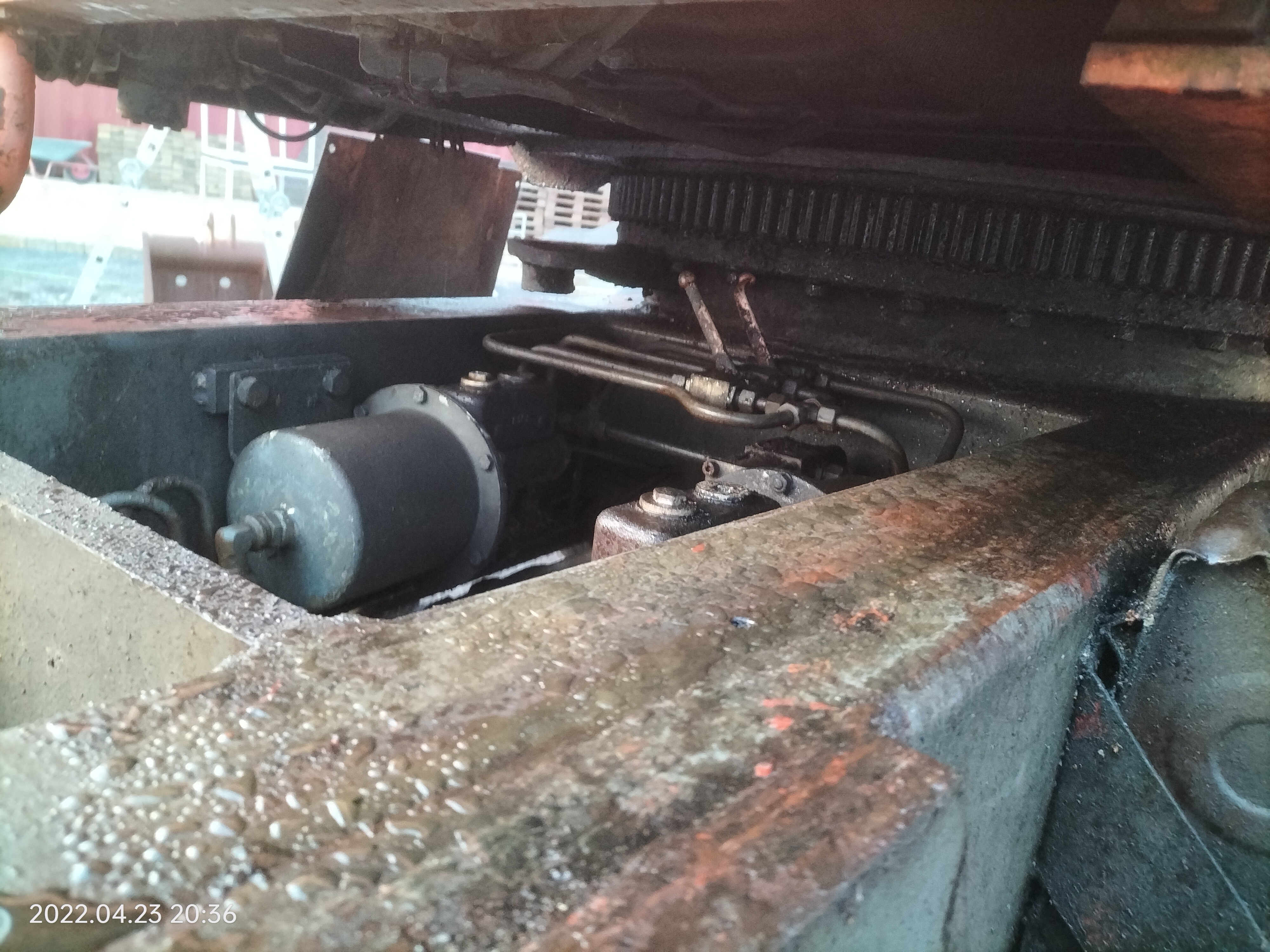

Der Dieselhauptfilter welcher ist es der auf dem Kopf stehende oder der dahinter?

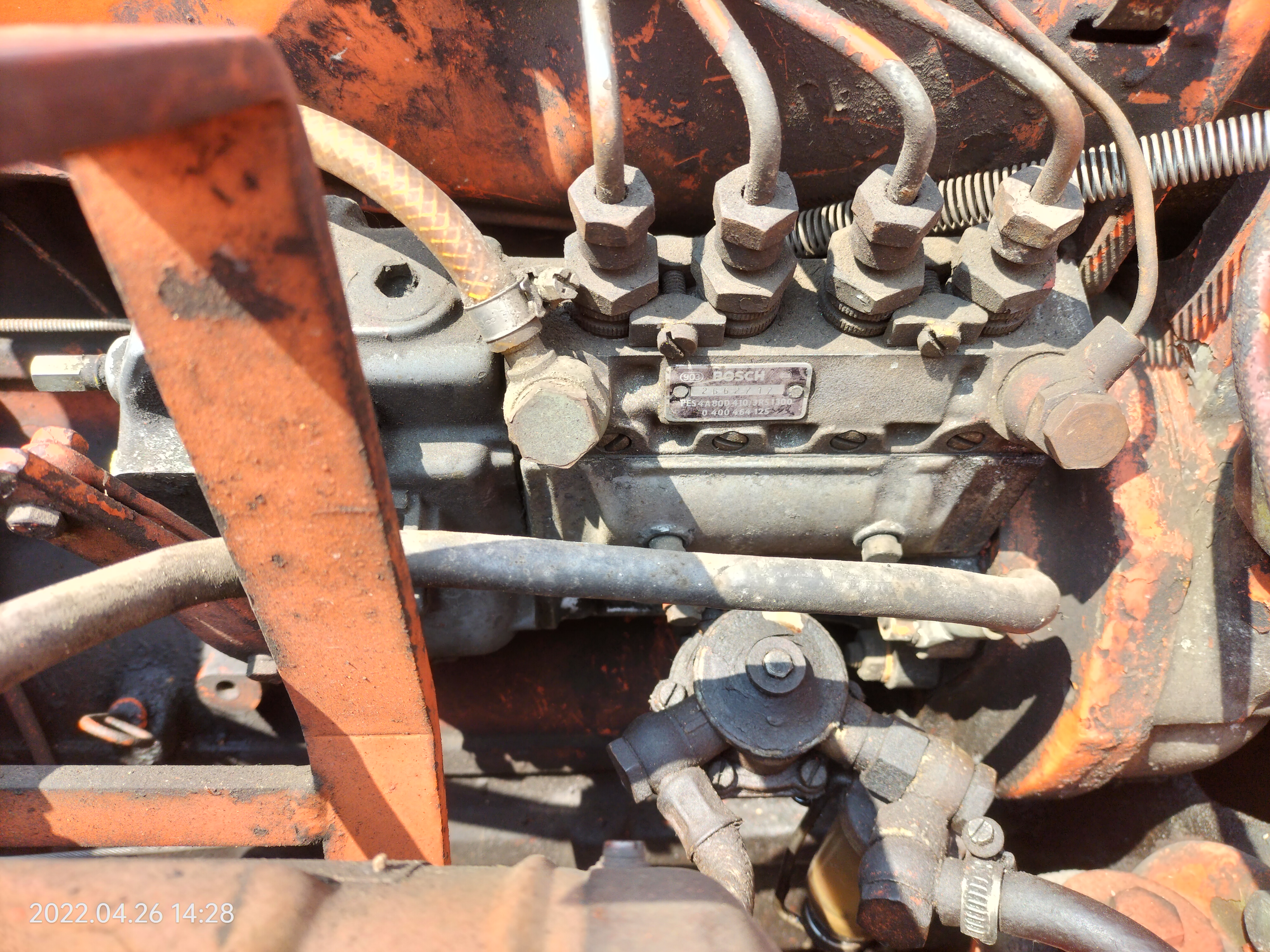

Das Filtersieb in der ESP ist unter dem Deckel mit der kleinen Seckskantschraube, richtig?

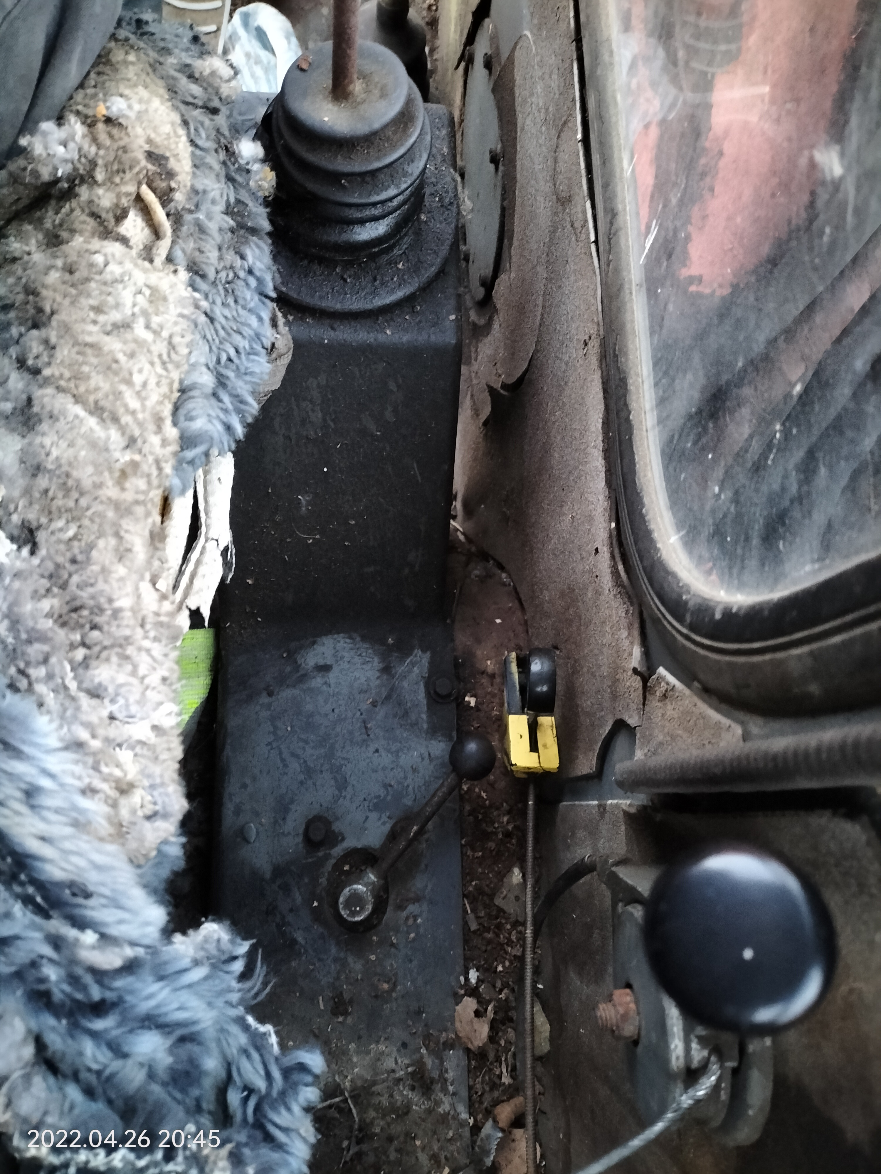

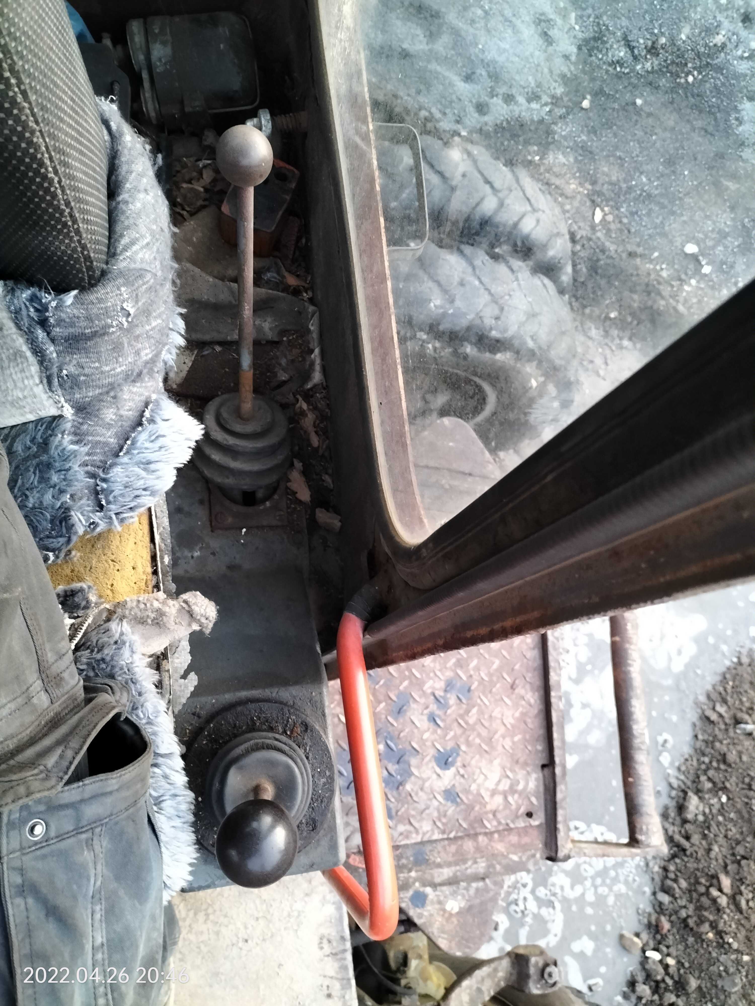

Der hintere Hebel auf der Türseite ist mir mangels Anleitung auch noch ein Rätsel und der Umschalthebel auf der rechten Kabinenseite der unten am Blech liegt, wofür ist dieser genau. Der kleine gelbe ist der Zug um den Motor aus zu machen ich meine den mit der Kugel dran :lol:

Ach Ja, die Bremszylinder haben beide keinen Tropfen Bremsflüssigkeit also furztrocken, kann ich da einfach mal was reinkippen, wenn ja welche Bremsflüssigkeit und was könnte im schlimmsten Fall passieren, das die Bremsen fest werden und die Räder blockieren? Das wäre blöde ich hab im Moment keine Zeit die zu machen, leider.

Der Dieselfilter ist der, wo auf dem Kopf steht.
Richtig, unter dem Deckel an der Förderpumpe ist noch ein Sieb. Bei Dir ist vor der Förderpumpe auch noch extra ein Vorfilter anscheinend verbaut worden. Der hält schon mal ziemlich viel Dreck ab.

Der hintere Hebel auf der linken Seite ist für Greifer drehen/Schwenklöffel schwenken, dazu hast Du vorne am Löffelstiel zwei Hydraulikanschlüsse.
Der Hebel auf der rechten Seite sollte für das Getriebe sein, damit kannst Du 1. Gang, neutral und 2. Gang schalten.
Ja, kipp doch mal Bremsflüssigkeit DOT4 rein und entlüfte mal die Anlage. Wenn dann die Bremse wirklich fest werden sollte, da die Hauptbremszylinder hängen, könntest Du immer noch die Entlüfternippel aufmachen, daß der Druck entweichen kann.
