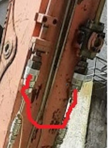

ich bin nach wie vor anhand der geschilderten Symptomen der Meinung, dass der Fehler in der Druckregelung der Pumpe liegt. Wenn der Motor nicht genug Sprit bekommt geht die Leistung/Drehzahl zurück aber das Öl wird nicht heiß. Bei kleinen Zylindern hat auch die Zuleitung einen kleinen Querschnitt und die bei (fehlerhaftem) Maximalhub der Pumpe geförderte Ölmenge verursacht einen hohen Gegendruck vor der Leitung. Hat der Bagger auf dem Arm Schnellkupplungen? Wenn ja mach mal ein Verbindungsstück um einen drucklosen Umlauf zwischen Vor- und Rücklauf zu gewährleisten.
