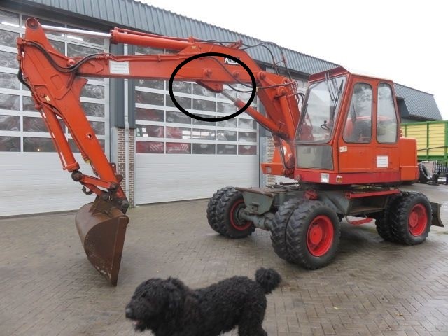

die Tage ist mir ein Foto von einem 1202 in die Hände gefallen,
wo zwischen Grundarm und Ausleger ein zusätzliches Gelenk realisiert wurde.
Dadurch wandert der Ausleger auch gleich ca. 40 cm nach vorne.
Gab es sowas ab Werk ?
Oder ist das eine Eigenkonstruktion ?
Den "Schuh" (eingekringelt) könnte man ja einfach herstellen.
So könnte ich ja meinen 1302 aufhübschen.
Nur was sagen die beiden Ösen oben am Grundarm ?
Sind die dafür ausgelegt ?

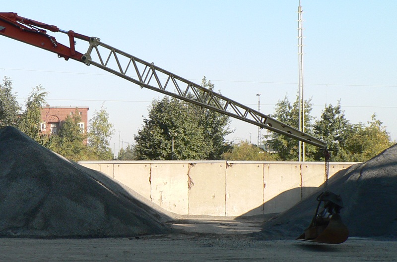

na eben war das Bild noch nicht da.
Ich hab da etwas Originales, leider nicht beweglich

Re: 1202 mit zusätzlichem Gelenk
nachgerüstete Knickarmfunktion um auf der Straße fahren zu dürfen? (3,50 m Regel) Wäre meine Erklärung. Die unbenutzte Bohrung im Grundarm ist dafür da um die jetzt bewegliche Armverlängerung starr in verschiedenen Längen mit dem Grundarm zu verbinden.
nee, nee, mein 1302 darf eingebolzt auf der Straße fahren.
Aber mein 1302c hat nur das untere Lochpaar.
Beim 1302d kam dann das obere dazu.
Die 'Extention' auf das dritte Lochpaar kannte ich auch noch nicht.
Das wäre natürlich auch noch eine Option um meinen Ausleger etwas anzuheben.
Noch schicker wäre ein 'echtes' Gelenk zwischen Grundarm und Ausleger.
Aber hat Atlas das mal so gebaut ?
Den hydraulischen Verstellausleger gab es zur damaligen Zeit so noch nicht vom Werk. Ist aber keine schlechte Idee.
Bei den normalen Steckauslegern zu dieser Zeit, mußte man eigentlich immer den Ausleger umbolzen und ein Loch nach hinten verschieben, so daß man die 3,50m Abstand einhalten konnte.
