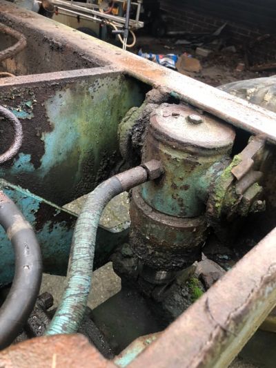

Hallo Mitglieder,
Ich suche einen Stabilisatorzylinder wie auf dem Bild. Ich habe es zerlegt, weil es undicht war, aber ich kann es nicht öffnen. (ja alles probiert, rot machen etc)
Hat jemand eine Idee?

Hallo Rustiko,
das öffnen der Zylinder kann einem schon zur Verzweiflung bringen, ich habe auch schon den Kopf angeschweißt, um dann am Auge vom Zylinder mit hoher Kraft zu drehen.
Bei diesem Zylinder ist leider kein brauchbares Auge, wobei ich mir vorstellen kann, den Zylinder nach oben zu drehen und dann etwas am Zylinderkopf anzuschweißen.
Hier werden auch welche angeboten, zweites Bild.
