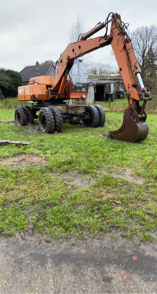

Danke für die Antworten habe es tatsächlich im eingebauten Zustand dicht bekommen, mal sehen wie lange. Anbei mal ein Bild von meinem neuen Spielzeug.

Der Bagger sieht ja soweit noch ordentlich aus.
