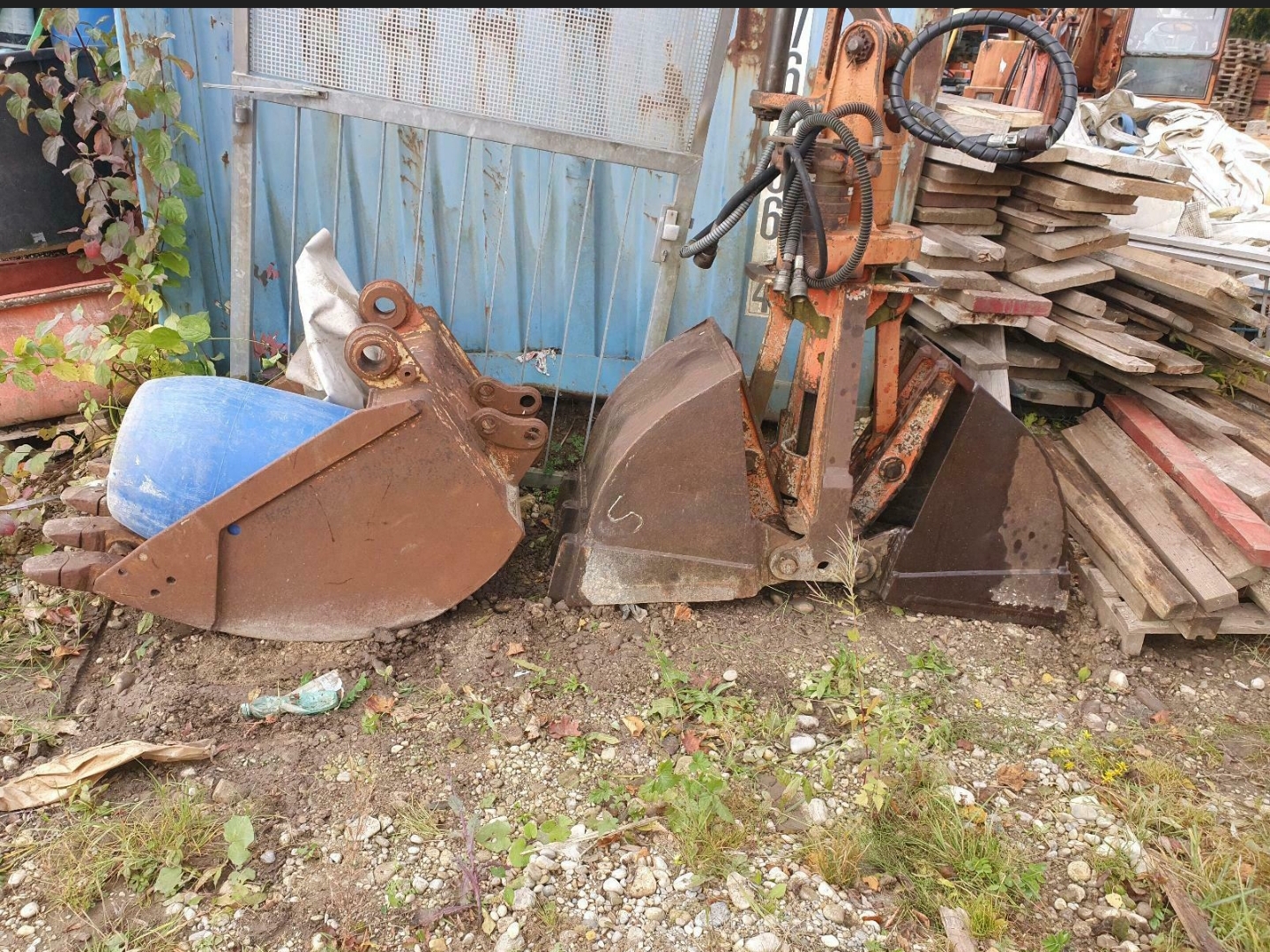

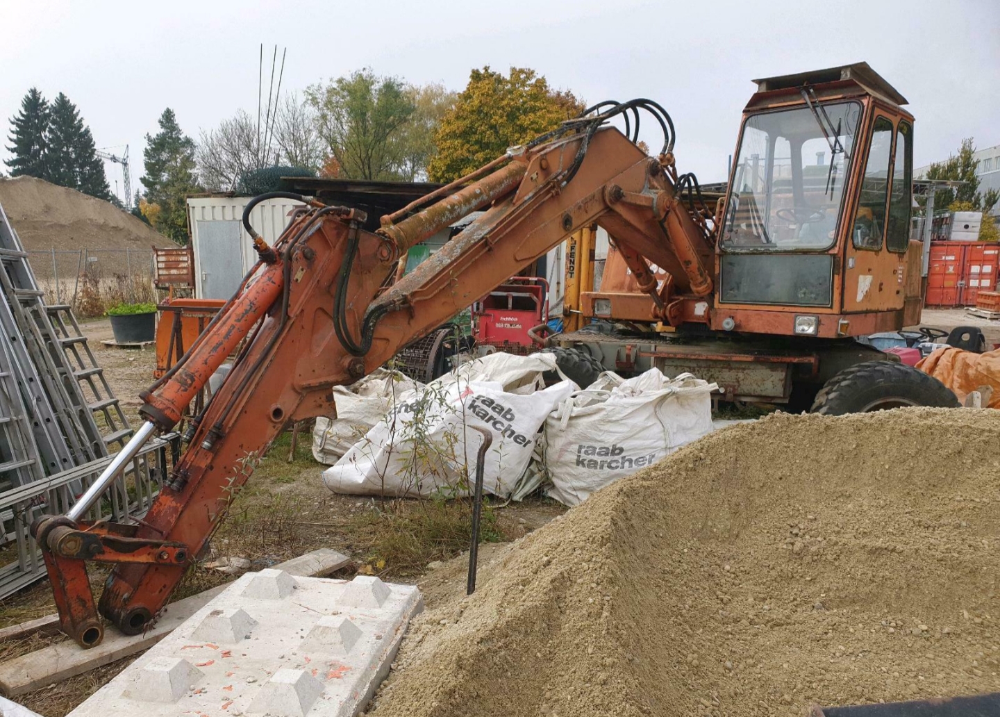

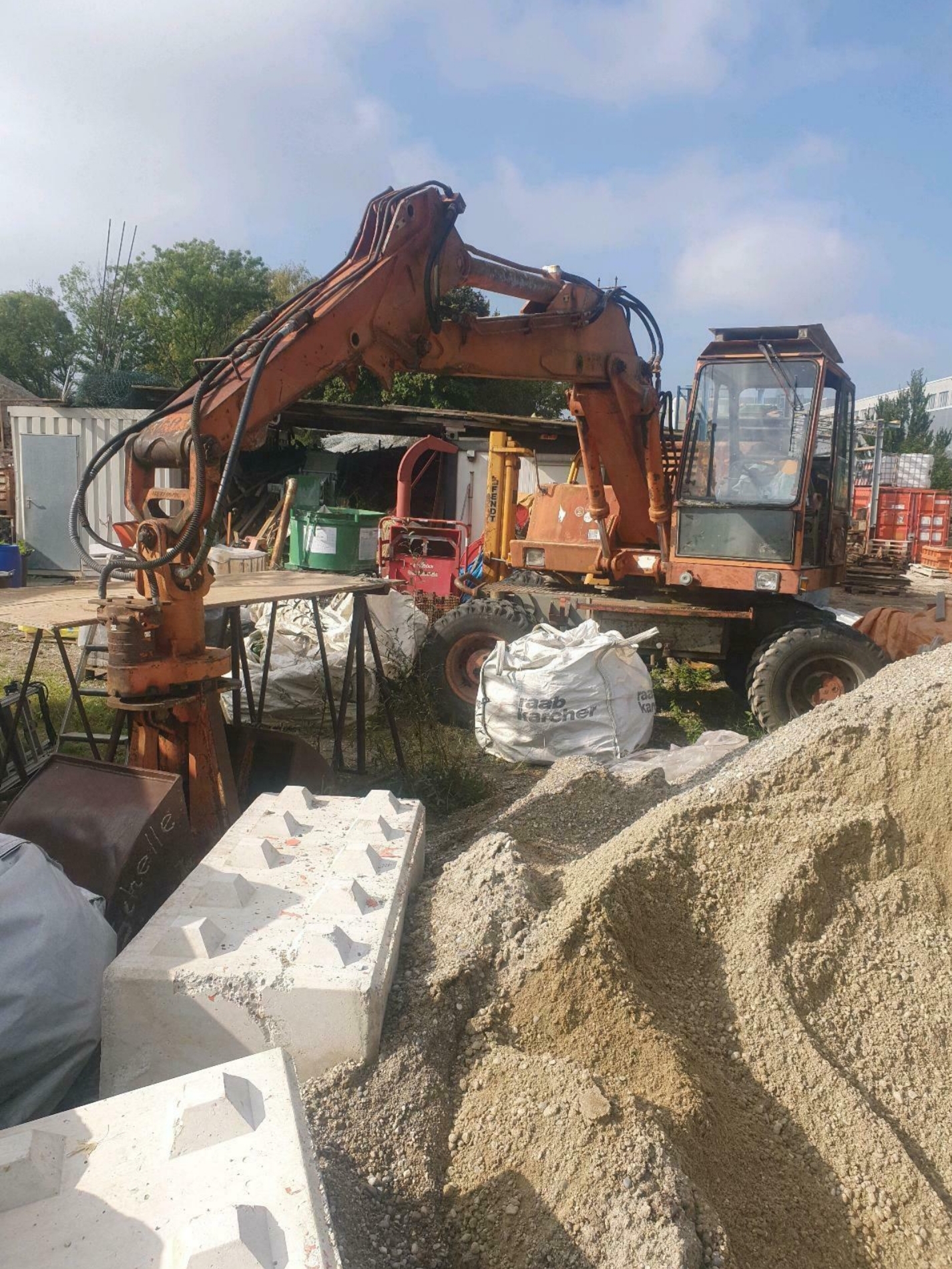

Hier ein paar Bilder des ganzen, ich glaube es handelt sich um den einfachen 1302, aber ich glaube das seht ihr eher und vielleicht anders!
Gibt es offensichtliche Schwächen? Davon abgesehen, dass nach wohl ~50 Jahren Schläuche, Membranen und was auch immer nicht mehr fit sind und viel was mal Gummi oder Dichtung war ersetzt werden muss...

Hallo Christian,
vorweg ist ein 1302 keine schlechte Wahl und sollte viel Freude machen.
Anfällig sind die Achen und Bremsen.
Die Steckachsen für den Antrieb sind zu schwach und reisen gerne ab, so das der Antrieb ausfällt.
Die Radbremszylinder sind gerne fest, so das die Bremse ausfällt, bzw. sich nach Betätigung nicht mehr lösen.
Was mir auf den Bildern auffällt, das die Antriebswellen falsch montiert sind.(Weibchen gehören nach oben)
An der Schubstange des Löffelzylinder fehlt die Kugel, so das der so nicht genutzt werden kann, Umlenkhebel ist auch nicht komplett.
Beim kauf ist auch zu beachten, das der Transport mit eingerechnet wird, da der auch sehr aufwendig sein kann.

Lt. Bilder steht da ein ca. 50 Jahre alter 1302 der garantiert einige erforderliche Reparaturen mitbringt.
Sollten alle Funktionen soweit gegeben sein kann man nach einigen Übungsstunden relativ gut damit arbeiten.
Oft findet man aber Maschinen die von Häuslebauer zu Häuslebauer weiterverkauft wurden und gnadenlos dahingerockt sind.
Häufige Mängel sind:
Die stehen immer auf der anderen Seite der Republik
Druckluftanlage funktioniert wenn nur teilweise
Fahrantrieb schwächelt o. def.
Bremsen ohne Funktion und dann auch noch ohne Schild
Schläuche porös
Bolzen u. Buchsen verschlissen
Elektrik funktioniert nur teilweise
Keine Betriebserlaubnis
Letztendlich kommt es darauf an, was du wie oft damit bewerkstelligen willst, was du selber reparieren kannst und willst und wie viel dir das Gerät wert ist.
EURO Gräber sind das alle die einen mehr die anderen weniger.
