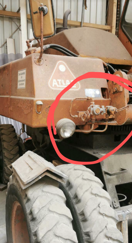

auf eBay Kleinanzeigen ist gerade ein ab1200 (sieht eher nach 1202 aus).
Mich würde interessieren was da vorne dran gebaut ist.
Gruß Theodor

Hallo Theodor,
das ist ein Anhängerbremsventil mit einem Bremskraftregler,(Hebel rechts) wobei der Hebel nur zum öffnen der Bremse gebraucht wurde.
Diese Fahrzeuge konnten als Anhänger, mit Druckluft und Bremskraft vom LKW gezogen werden, im Baggerbetrieb musste die Bremse hier geöffnet werden, so das die Betriebsbremse vom Bagger das bremsen wieder übernehmen konnte.

Interessant, danke ;)
