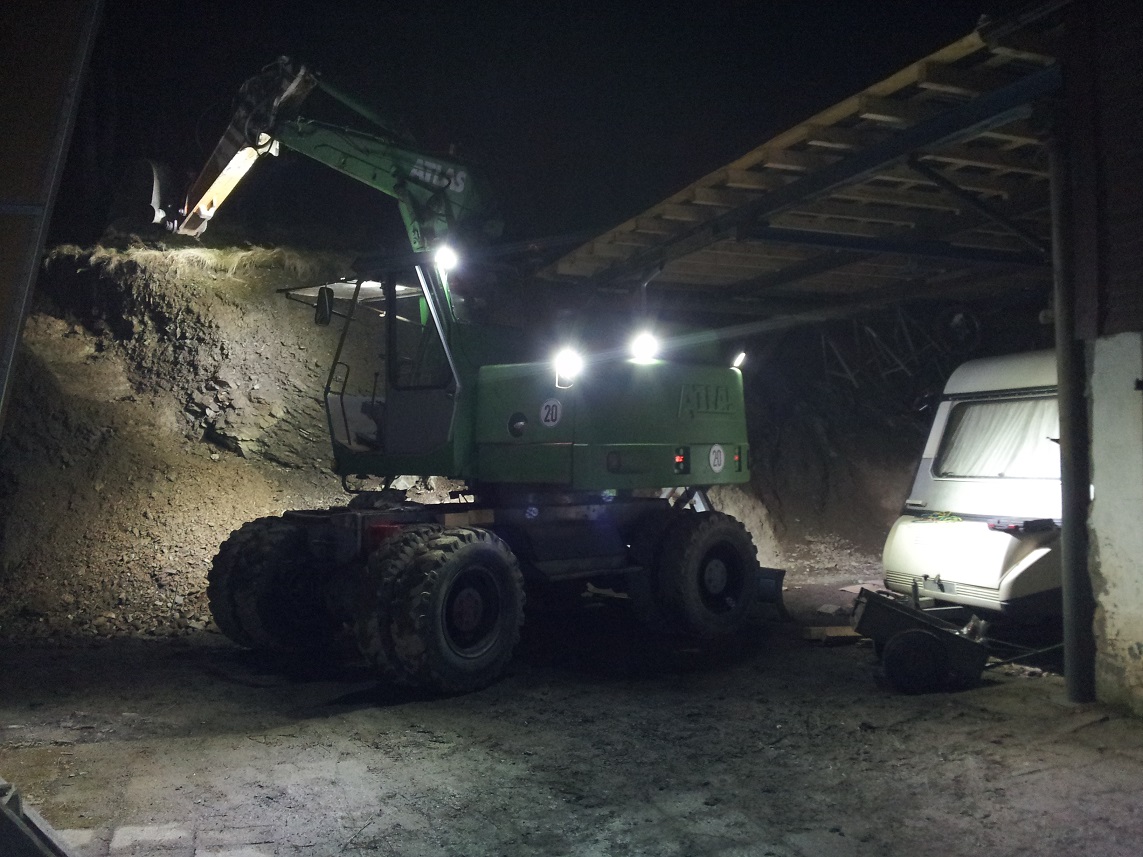

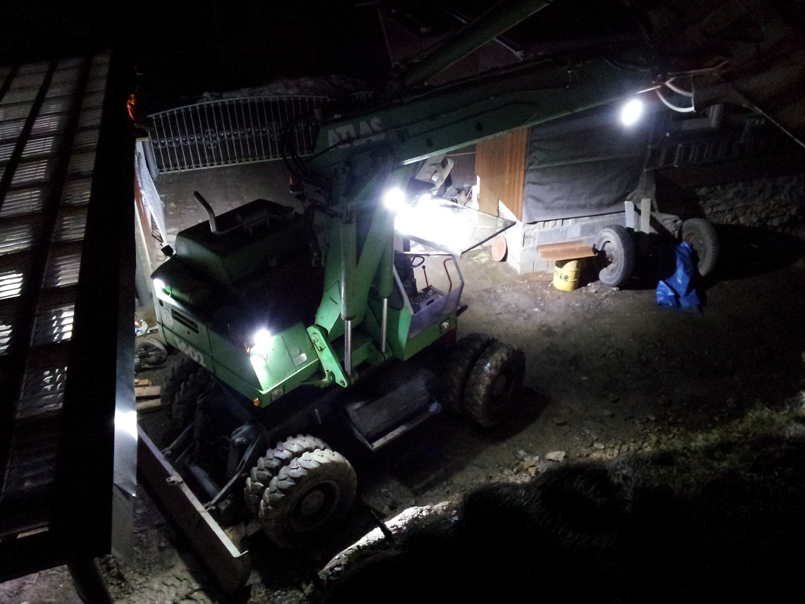

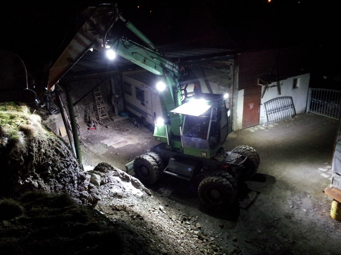

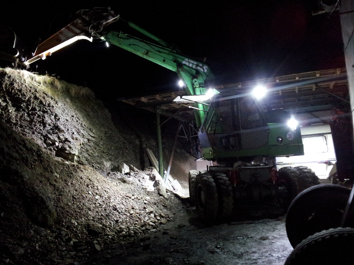

So bagger ist fast fertig.
Und das MUSSTE HEUTE SEIN!!!! :D :D :D :D 8-)
Gruß an die Nachbarn :D .
Mfg.
Beiträge: 2426
Re: ATLAS AB 1602K von Thomas
Beitrag von Webmaster » So 8. Mär 2015, 14:39
Jawohl, sehr schönes Gerät und geile Beleuchtung :shock: :shock: :D :D
