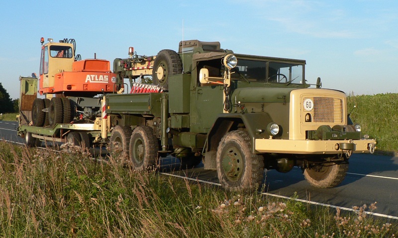

ich habe meine 53 Jahre alte Zugmaschine auch umgestellt.
Hydraulikmaulwurf
Beiträge: 23
Re: Ein neues Mitglied stellt sich vor
Beitrag von Hydraulikmaulwurf » So 4. Dez 2016, 10:04
Schönes Gespann! So macht Bagger umsetzen ja Laune :shock:
Wie viel PS hat die Zugmaschine?
Beiträge: 175
Beitrag von Bagger-Tante » Mo 5. Dez 2016, 17:52
178 PS.
(27,5 to zul. Anhängelast - 43,0 to Gesamtzuggewicht)

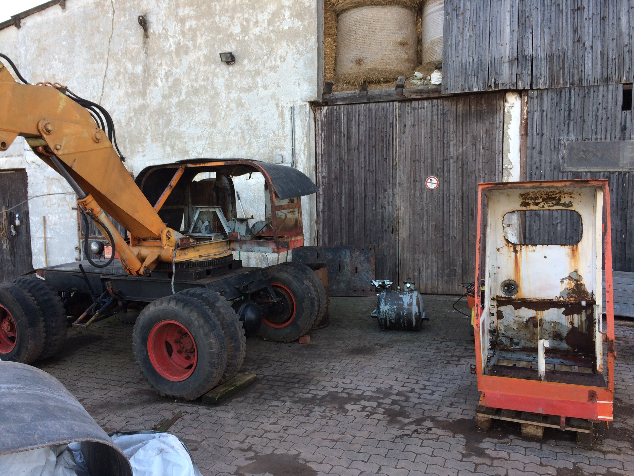

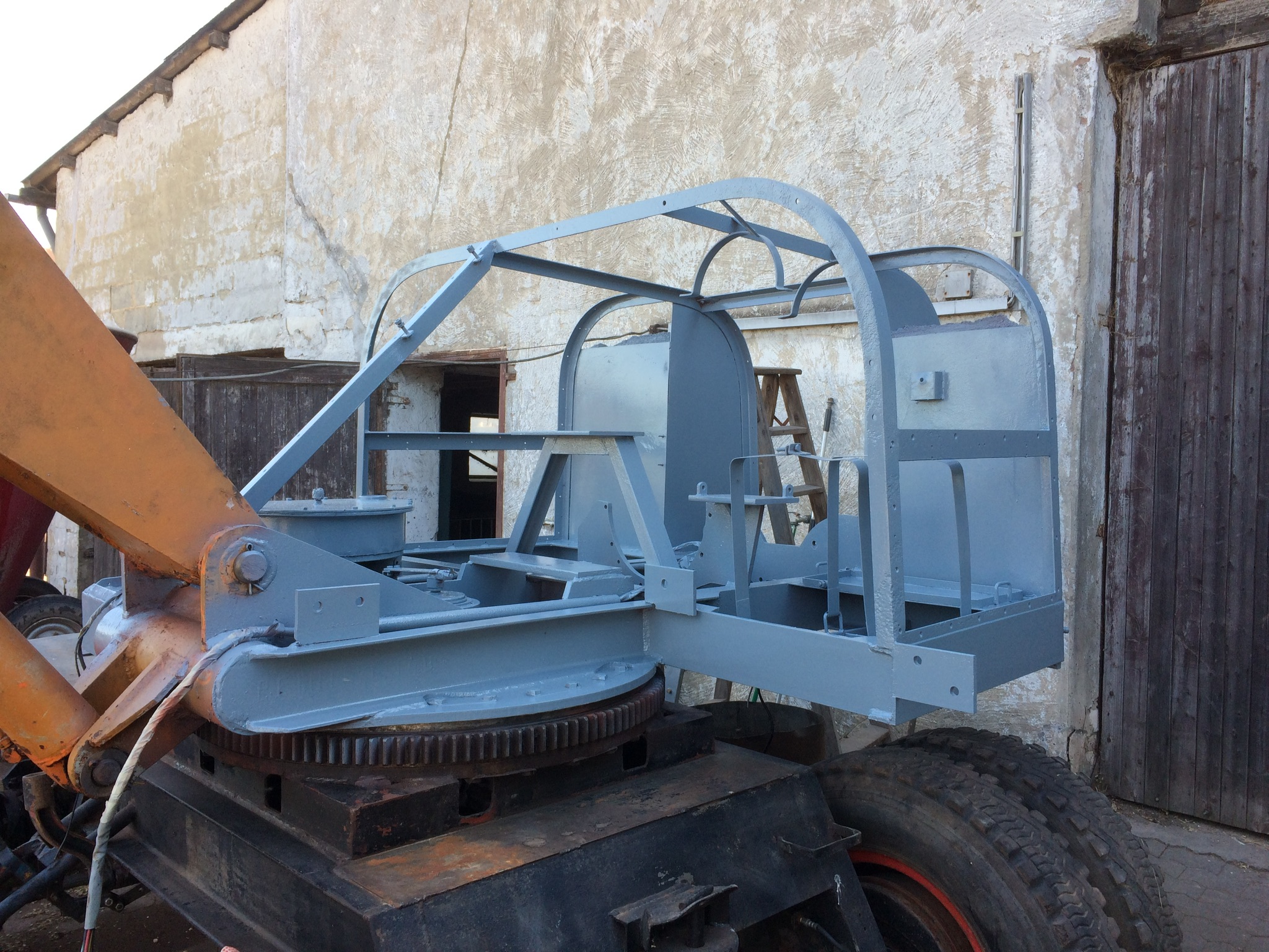

So sieht der Maikäfer zur Zeit aus ... :lol:
Beitrag von Webmaster » So 26. Feb 2017, 14:27
Da ist nicht mehr viel dran :lol: :lol: .
F4L812D
Beiträge: 60
Beitrag von F4L812D » So 26. Mär 2017, 20:16
Jetzt ist noch weniger dran :lol:

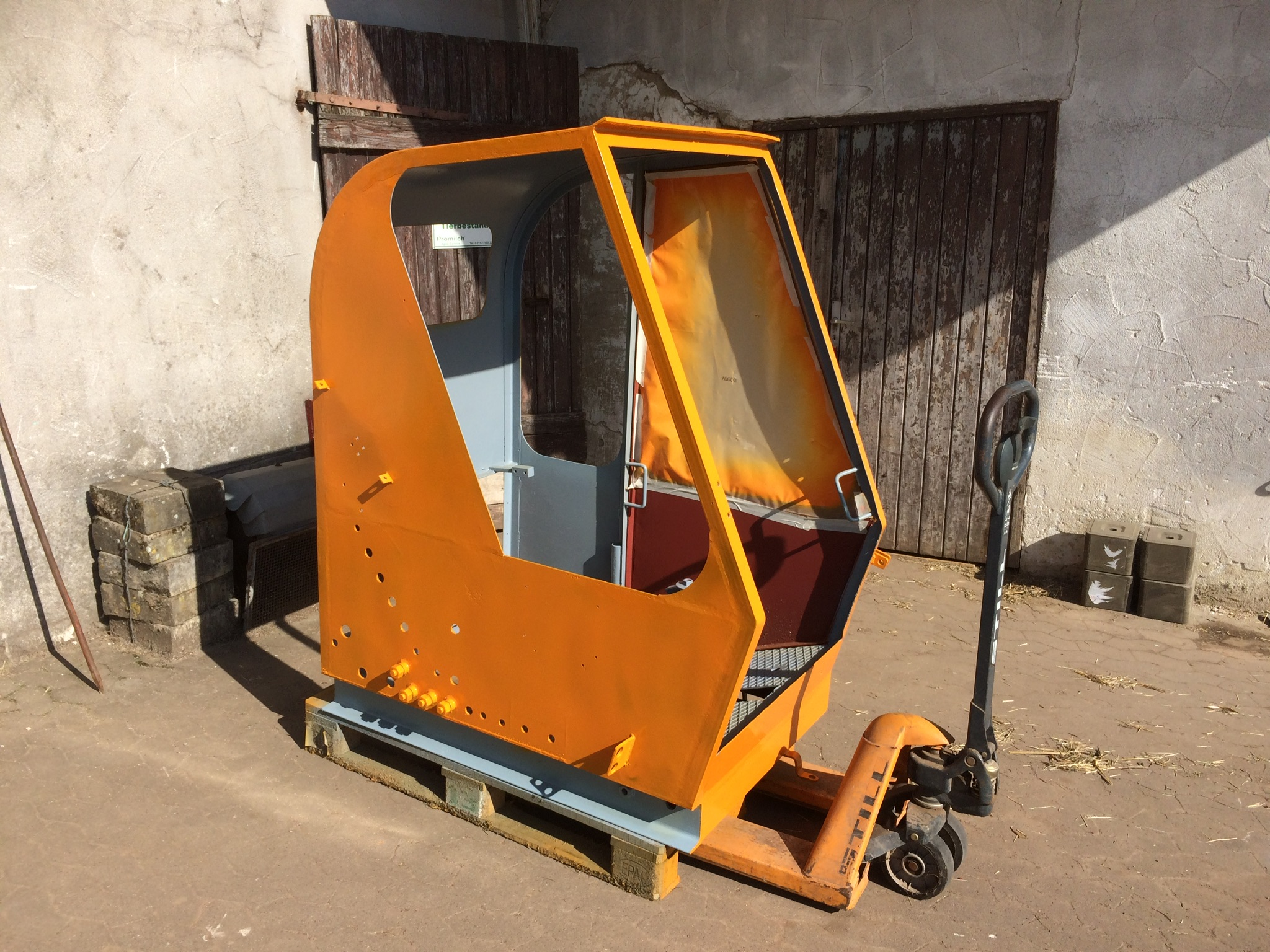

Moin Lukas,
das sieht ja mal sehr vielversprechend aus!
Was willst du denn so alles machen? Entrosten mit Drahtbürste oder strahlen?
Soll der kleine wieder klassisch orange werden?
Bin sehr gespannt wie es hier weitergeht!!!!
Beste Grüße aus dem Norden,
F4L812D
Beiträge: 60
Beitrag von F4L812D » Do 30. Mär 2017, 19:52
Die Kabine geht wie alle abgebauten Teile zum strahlen. Der Rahmen wird mit der Drahtbürste behandelt.
Ja der wird wieder Orange RAL 2000. Der Rumpf bleibt schwarz.
Die ganzen Kleinteile halten mich im Moment sehr auf, wird alles gereinigt und geprüft.
Gruß Lukas

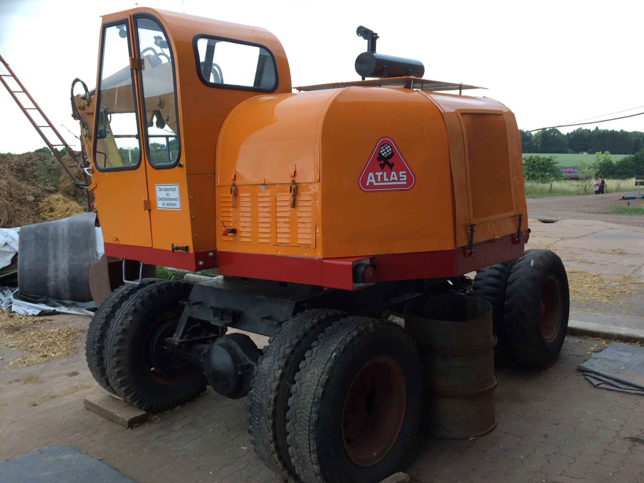

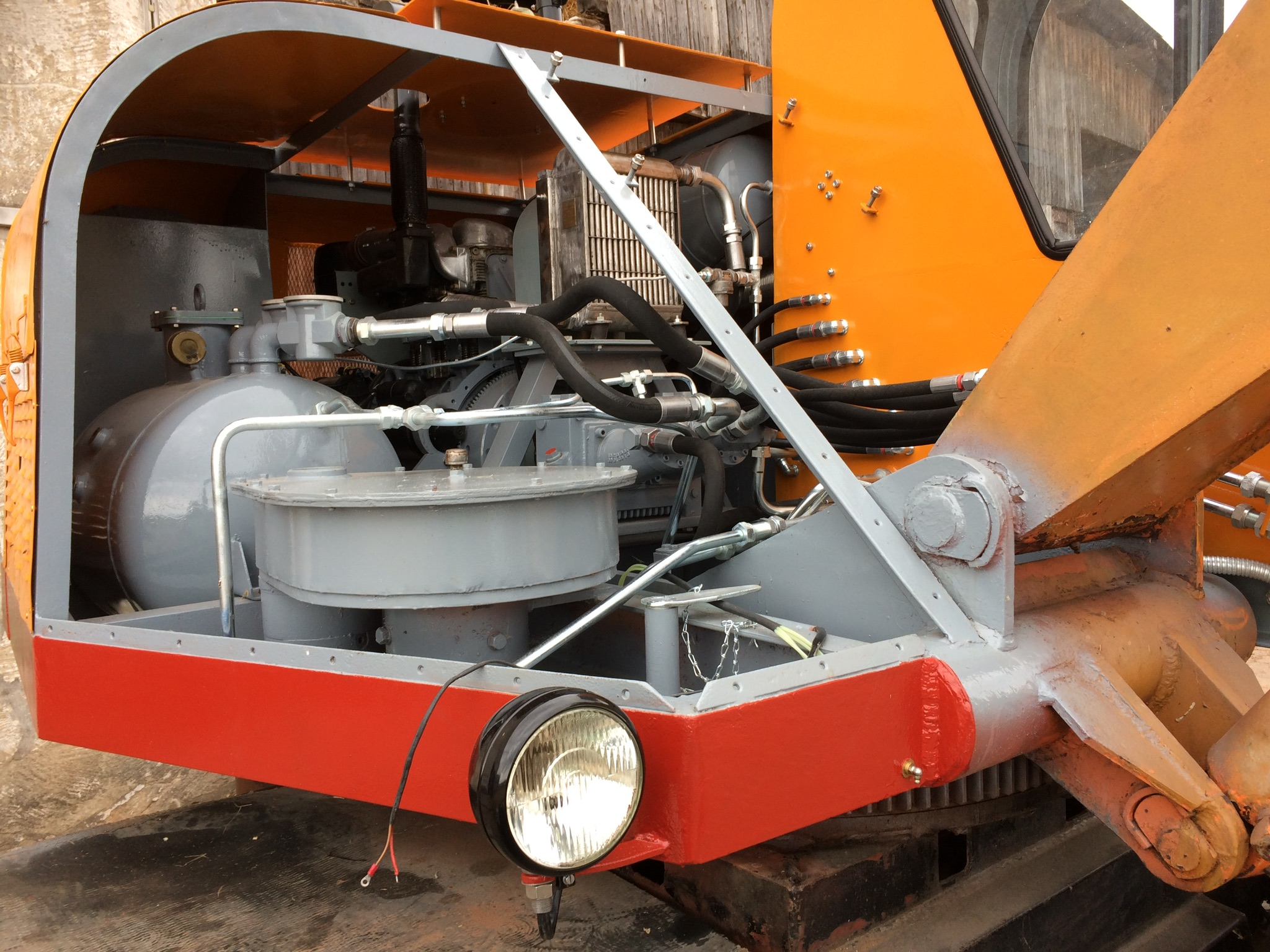

Beitrag von F4L812D » Mi 27. Dez 2017, 19:23

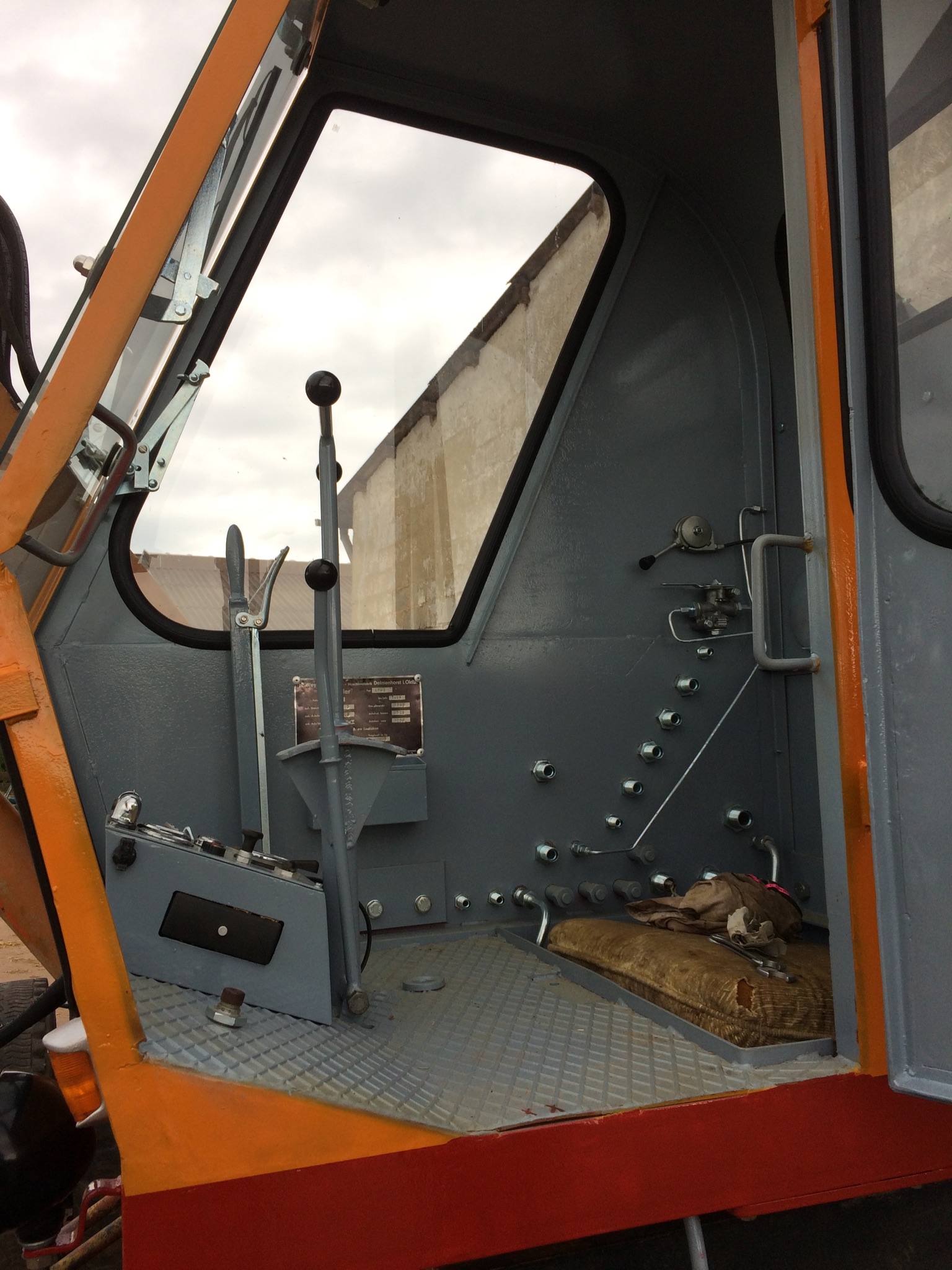

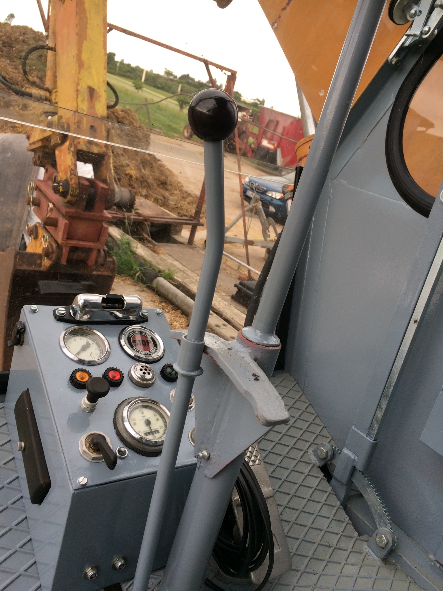

Es geht stetig weiter am 1200 :)
