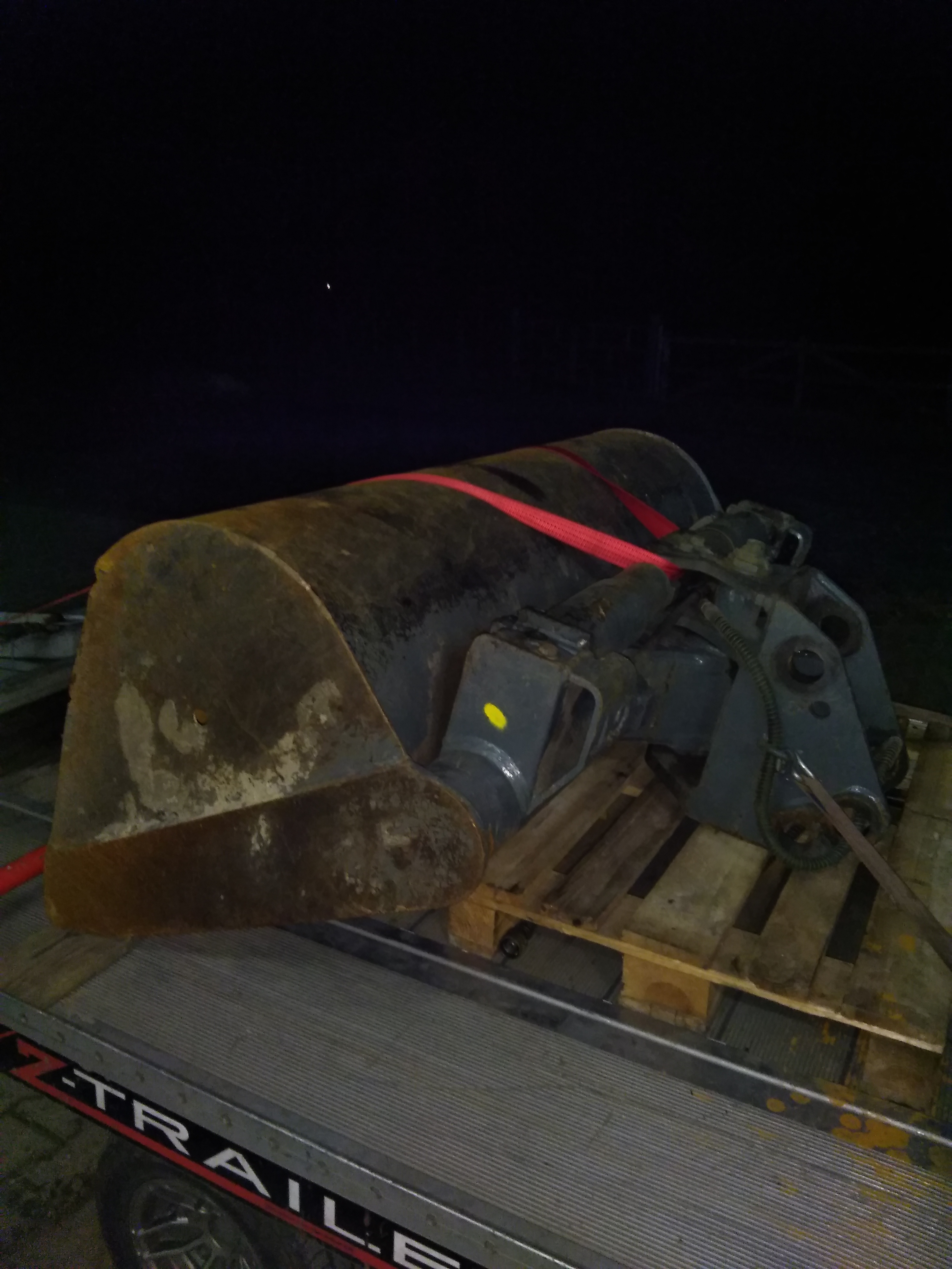

Nabend Jungs,
ich hab nun endlich einen Schwenklöffel in meiner nähe gefunden & gekauft. Einen 1800mm breiten (Universal?)-Schwenklöffel.
und natürlich sofort dran gebaut :D :D
Passt perfekt dran! Wertet den 1204 um einiges auf...nur leider gibts ein kleines Problem mit der Hydraulik. Hab den Löffel oben an die Anschlüsse angeschlossen und nachdem in den Motor gestartet habe ist der Löffel sofort ohne das ich was drücke in den Anschlag geschwenkt. Hab dann einige male am rechten Joystick den kippschalter gedrückt leider ohne erfolg. Nix tut sich..
Wenn ich den Knopf drücke hör ich ein Relais klackern und rechts zappeln auch die Schläuche was denk ich schonmal nicht schlecht ist. :)
Was kann das wohl sein?
mfg.

Sieht sehr gut aus das Gespann :!: :!:
Bzgl. des Fehlers. Der Schalter im Joystick sollte ja zwei Schaltstellungen haben, einmal schwenken links, einmal schwenken rechts ? Hängt er evtl. der Kontakt, so daß dieser die ganze Zeit betätigt ist ?
Hängt evtl das Relais (hat ja zwei), so daß dieses die ganze Zeit durchsteuert ?
An dem Joystick sollten drei Kabel gehen, eines ist die Hauptmasse, eines geht dann weg für schwenken links, das andere für schwenken rechts. Evtl. kannst Du ja an der Steckverbindung prüfen, ob da Durchgang besteht. Wenn ja, steuert ein Schalter durch.

Das wars! Dürfte auch das viel zu heiße Hydrauliköl erklären wenn der die ganze zeit auf druck fährt. :|

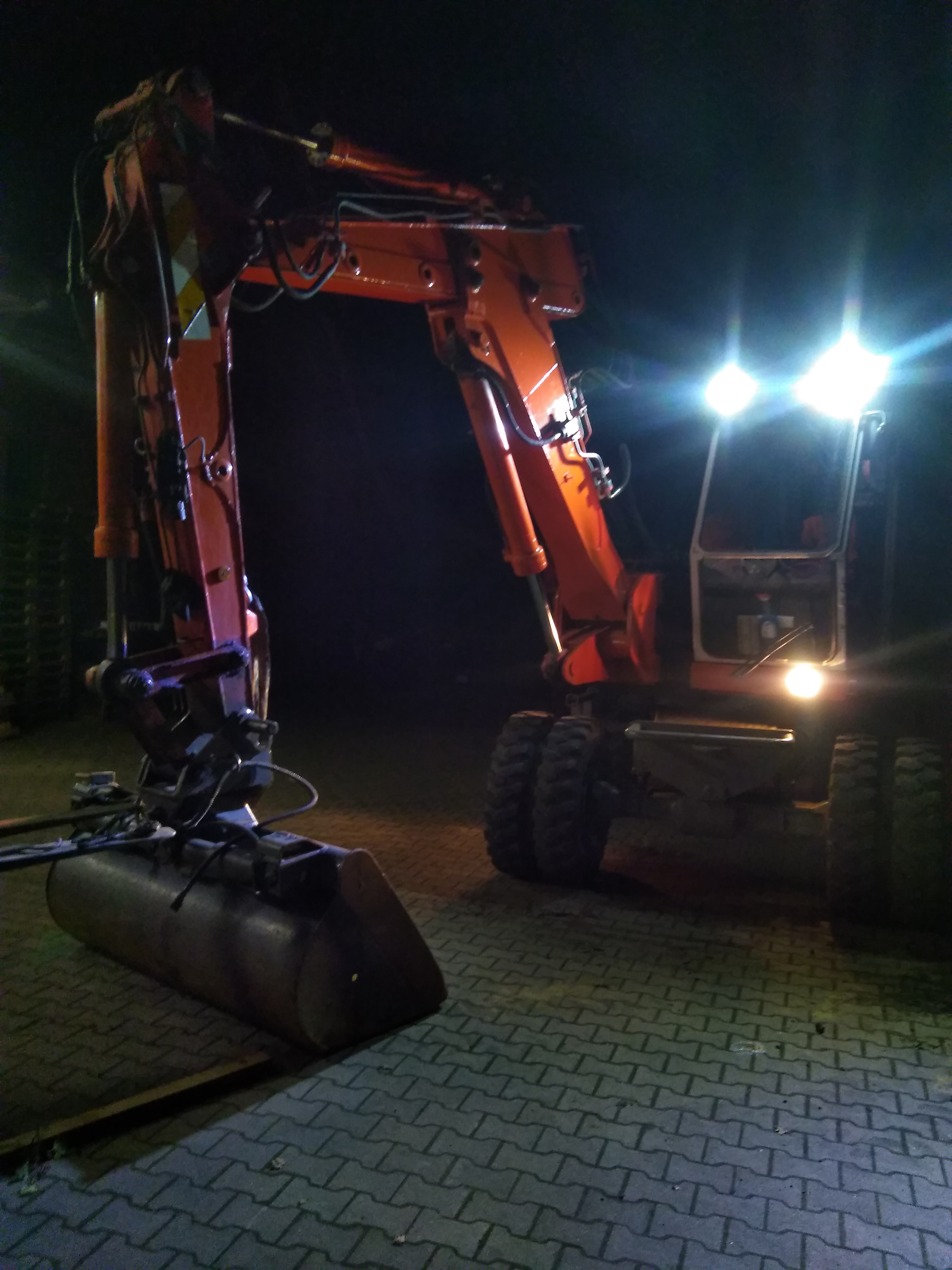

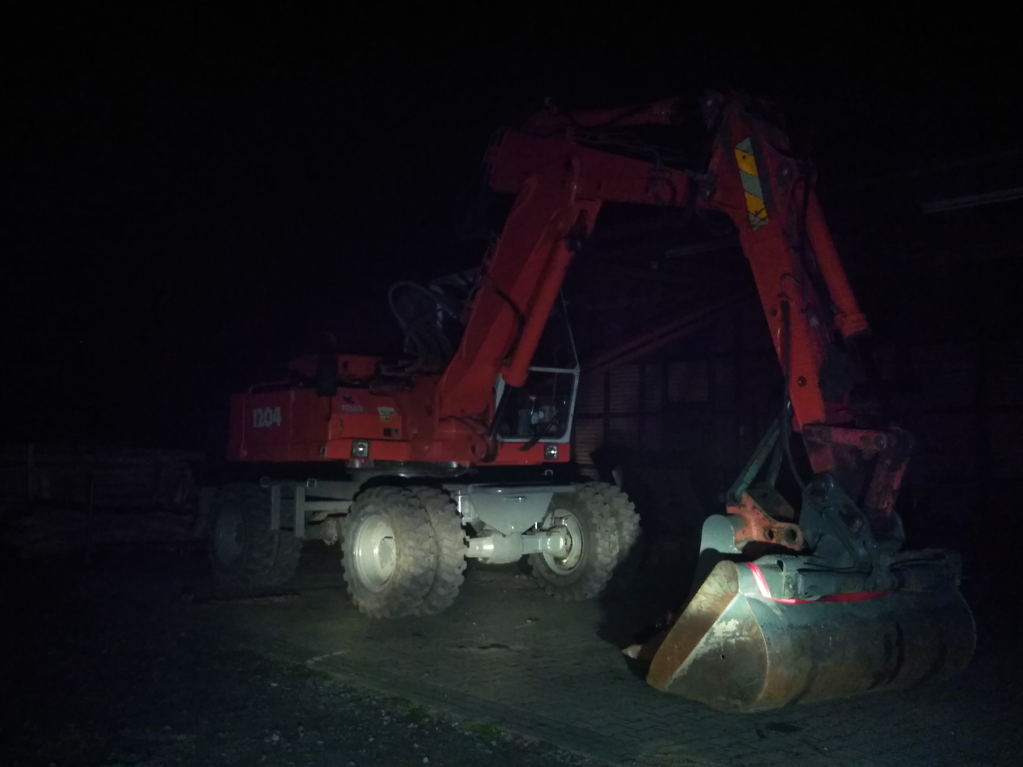

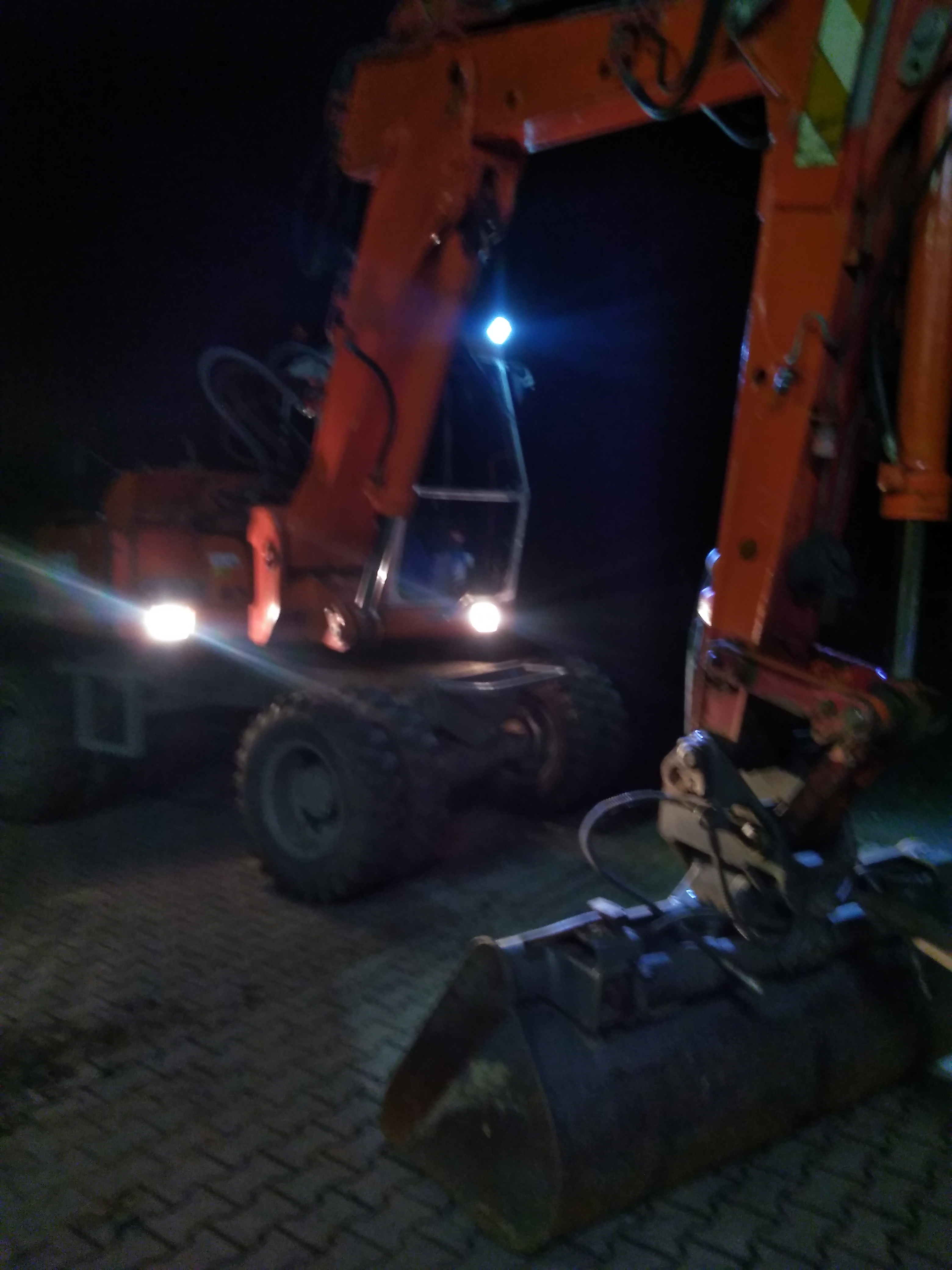

Hab mir auch nochmal 4x 48w LED Arbeitsscheinwerfer bestellt um auch hinten und neben mir in der dunklen Jahreszeit alles zu sehen.
Bereit für die Fahrt zur nächsten Baustelle. Mit dabei der 80er Tieflöffel angebunden im "neuen" Schwenklöffel.

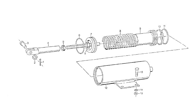

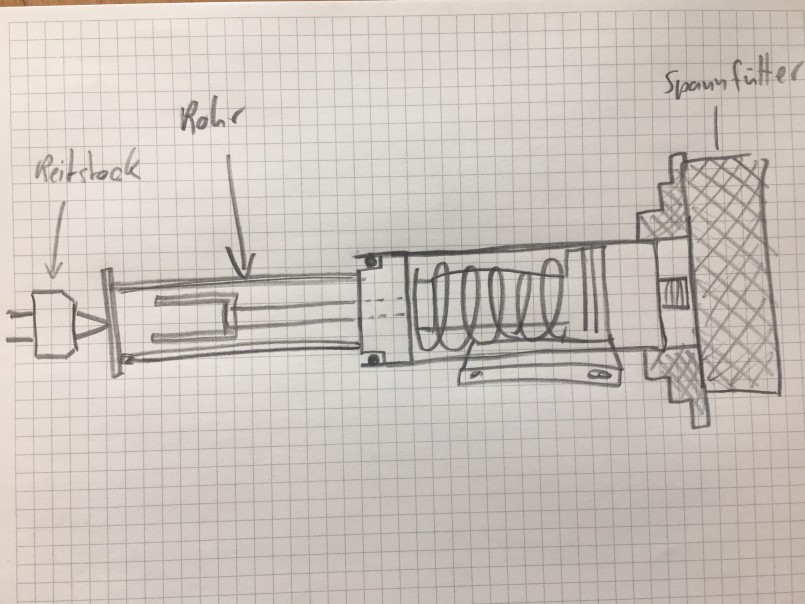

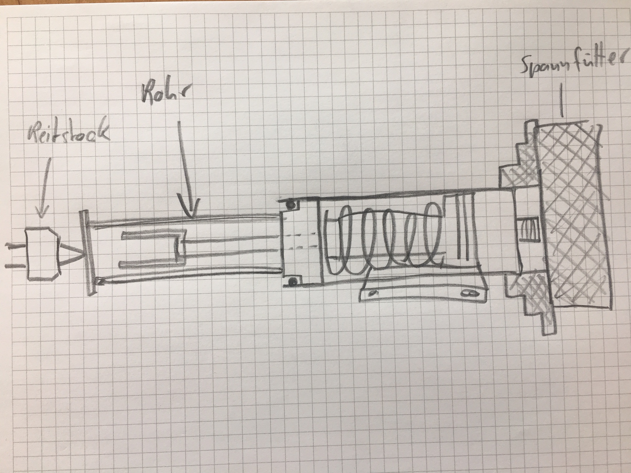

Zum Thema Schwenkbremse, würde ich wie Daniel Nr1 gesagt hat erstmal das Pedal prüfen... wenn es das nicht ist, kannst du den Pneumatikzylinder mal GAAAAAAANZ VORSICHTIG zerlegen. Die Feder im Inneren hat es echt in sich! Man kann aber zum Beispiel mit einer Drehbank das Dingen super öffnen!
Einfach den Reitstock so weit wie möglich heraus drehen, Zylinder mit Luftanschlussseite ins Futter einspannen, ein entsprechendes Rohr über die Druckstange (4) stülpen, Reitstock ca. 1cm wieder einfahren, mit dem Reitstock das Rohr ein paar Millimeter gegen den Zylinderkopf (7) im Zylinder drücken, mit einem Schraubendreher den Sprengring (6) entfernen und dann mithilfe des Reitstocks die Feder langsam entlasten. ACHTUNG! Der Kolben muss sich im Zylinderkopf (7) bewegen! Ballistol o.ä. helfen dabei auch ungemein!
Dann kann man den Zylinder mal ordentlich durchschleifen und neu abdichten! Hat bei uns schon zwei-dreimal gut geholfen! :D

das öffnen des Federspeichers, kann man auch einfacher tätigen, indem man die Schaltgabel (4) mit Kontermutter entfernt und ein Rohr, mit Unterlegscheibe aufsteckt. Dann kann man die Feder mit einer Mutter spannen und den Zylinder öffnen.
