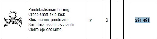

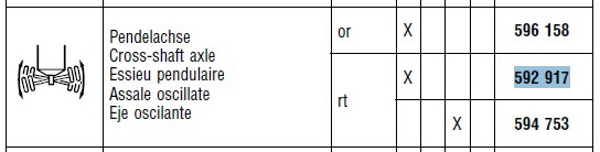

Da ich zur Zeit ja beruflich unterwegs bin, restauriere ich meinen 1404 im Moment lediglich theoretisch. Ich gehe also akribisch die Ersatzteilliste durch und mache Bestellungen. Gar nichts so leicht, da vieles einfach nicht mehr erhältlich ist.
Wie schon bei meinen Schleppern, will ich beim 1404 auch die Schaltereinsätze der Schalter tauschen. Solange es sich um 08/15 Standard-Einsätze wie Abblendlicht und Scheibenwischer dreht, ist das auch kein Problem. Falls von Euch jemand das Gleiche vor hat, kann er hier einige Einsätze bekommen:
http://traktorteile-shop.de/epages/fa66 ... /2555/2560

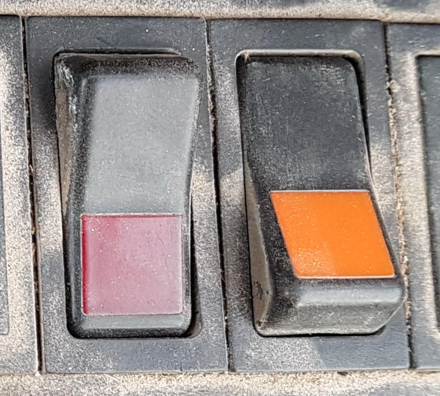

Doch wenn es um speziellere Einsätze geht, dann wird es schwieriger. Zufällig hatte der örtliche KFZ-Teile-Händler noch ein Schildkrötensymbol für den Kriechgang liegen. Aber für die Pendelachse sieht's duster aus. Und genau die beiden Symbole sind bei mir gänzlich verschwunden. (Siehe Bild)
Habe gerade versucht, die PDF-Datei mit den originalen Ersatzteilnummern hochzuladen. Das klappte wegen der Restriktierung auf max. 2MB leider nicht. Darum hier die Quelle:
http://www.waldantriebe.de/wp-content/u ... he-533.pdf
Meine heutige Frage nun an Euch: hat von Euch jemand eine Idee, wo man die Symboe für die Pendelachsabstützung herbekommt?
So sehen meine Schalter für die Pendelachsabstützung aus...

Auszug 1 aus der Ersatzteilliste für die Schalteinsätze

Auszug 2 aus der Ersatzteilliste für die Schalteinsätze

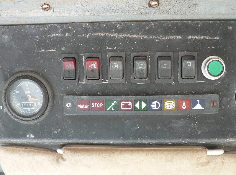

bei meinem 1302 waren alle Schalter hin.
Ich habe dann VW-Schalter (Golf II und Polo II) eingebaut.
Das war sehr preiswert.
O.K., man muß die Schalter neu beschriften.
(4x Heckscheibenheizung ist schon komisch bei einem Fz, welches gar keine Heckscheibenheizung hat.)
- Warnblinkanlage
- Scheibenwischer
- Arbeitsscheinwerfer 2 x 100 Watt vorn
- Arbeitsscheinwerfer 100 Watt Hauptarm
- Arbeitsscheinwerfer 100 Watt Stiel
- Arbeitsscheinwerfer 100 Watt hinten
Rechts aussen der grüne Drucktaster ist der Startknopf.

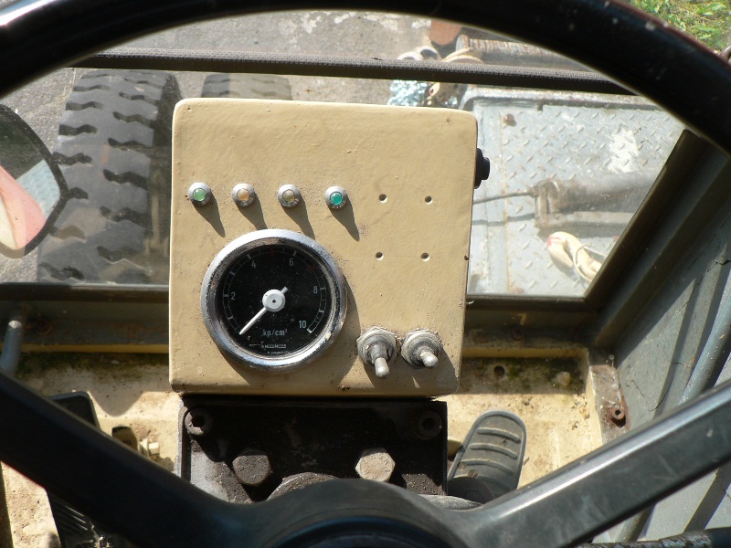

noch als Ergänzung das kleine Armaturenbrett.
24 V LED
- Blinker links
- Fahrlicht
- Fernlicht
- Blinker rechts
- Hupe rechts außen
- Standlicht im Manometer
Im Original gab es das kleine Armaturenbrett nicht.
Ich wollte aber das Manometer,
und die Fahr-Kontroll-Leuchten unten haben.
Blinkerschalter an der Lenksäule.
Rechts neben dem Manometer:
Licht - Stand - Fahr - Fern
