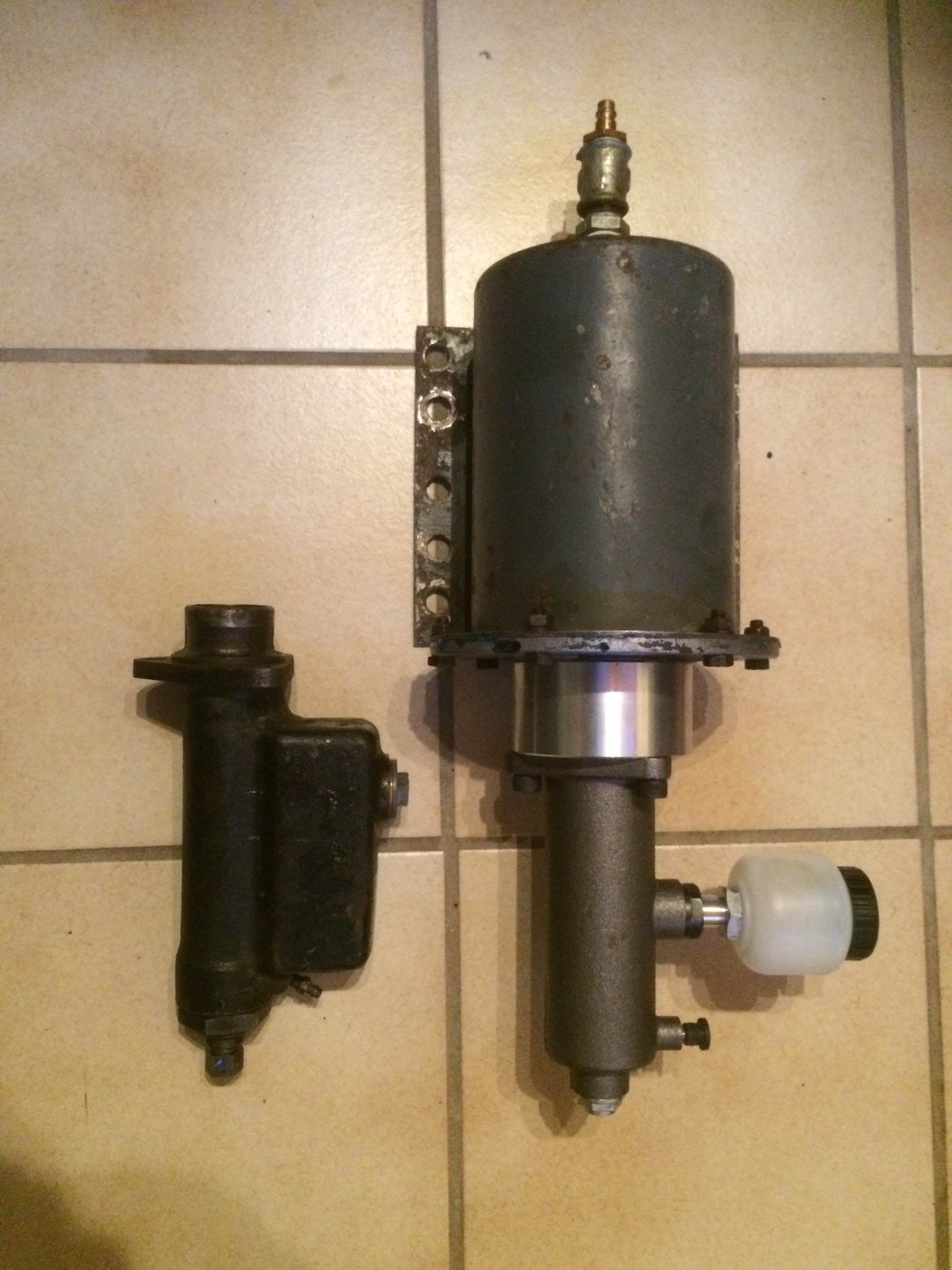

Der bleibt, wie er ist, kann ihn ja mit dem neuen Zylinder mitbenutzen. Auf dem Foto sieht man ihn doch noch montiert. Auf dem Bild im Größenvergleich sieht man ja nur den mechanischen Teil des alten Bremszylinders.

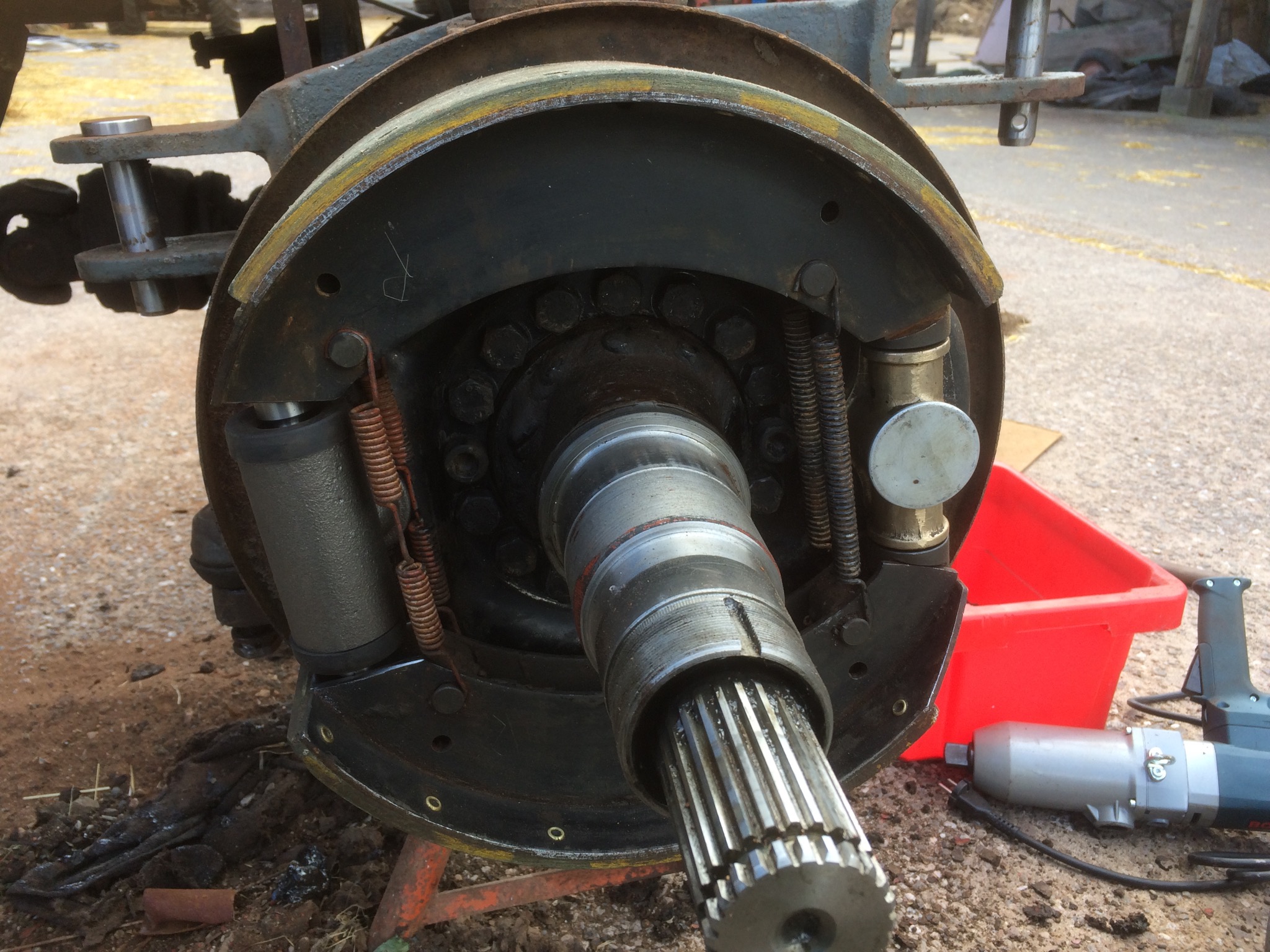

Melde mich nach längerer Abwesenheit mal wieder.
Die Bremsen der Vorderachse sind umgebaut auf die W 50 Bremszylinder und der Hauptbremszylinder ist mit neuen Dichtungen versehen. Hab den Bremskreis mit Motoröl gefüllt statt Bremsflüssigkeit, da ich hoffe das das Motoröl nicht so aggressiv gegen die Dichtungen ist. Auf der Vorderachse bremst der alte Herr nun wieder gut. Demnächst gehts an die Hinterachse ;)
Der Lenkungszylinder ist auch neu abgedichtet 8-)

Bin gerade an der Hinterachse zugange.

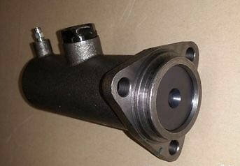

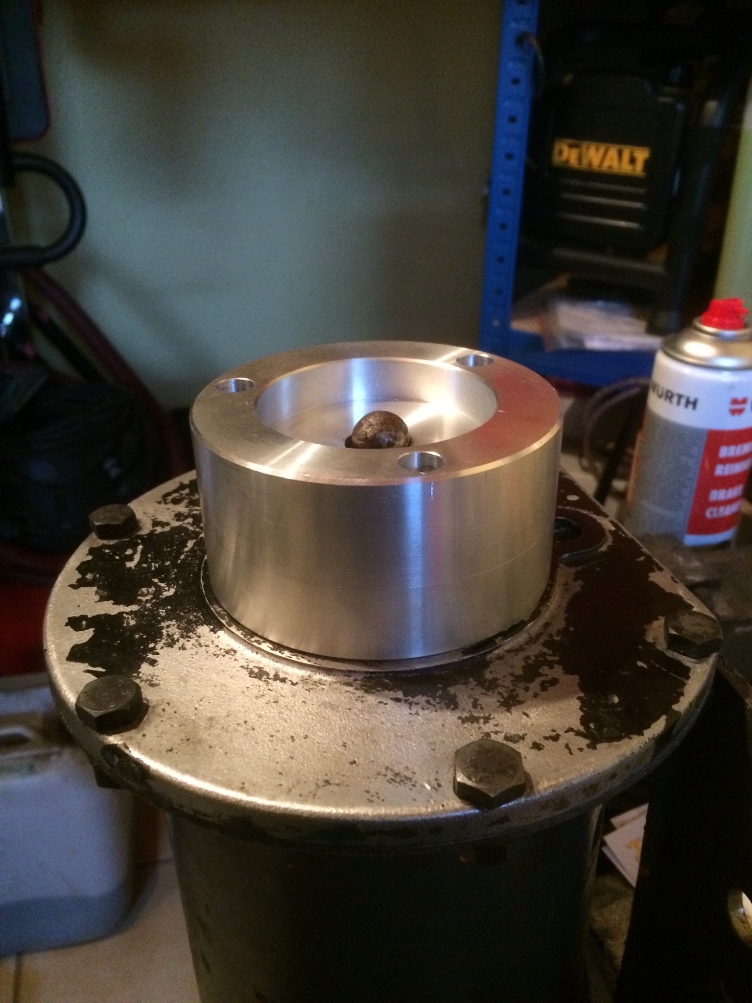

melde mich mal wieder. Nachdem ich bei dem zweiten Hauptbremszylinder gescheitert bin, dieser hatte Riefen und hielt den Druck nicht. Teure Reperaturen bei diversen Instandsetzungsfirmen wollte ich mir sparen, da hab ich mich im Netz umgeschaut und wie der Zufall will bin ich wieder bei IFA gelandet, wie auch schon bei dein Bremszylindern.
Der Hauptbremszylinder vom IFA L60 passt vom Anschluss der Bremsleitung (M12x1) und auch vom Lochbild des Luftzylinders von Graubremse (82 TK M10 er Schrauben). Was ein Zufall :D

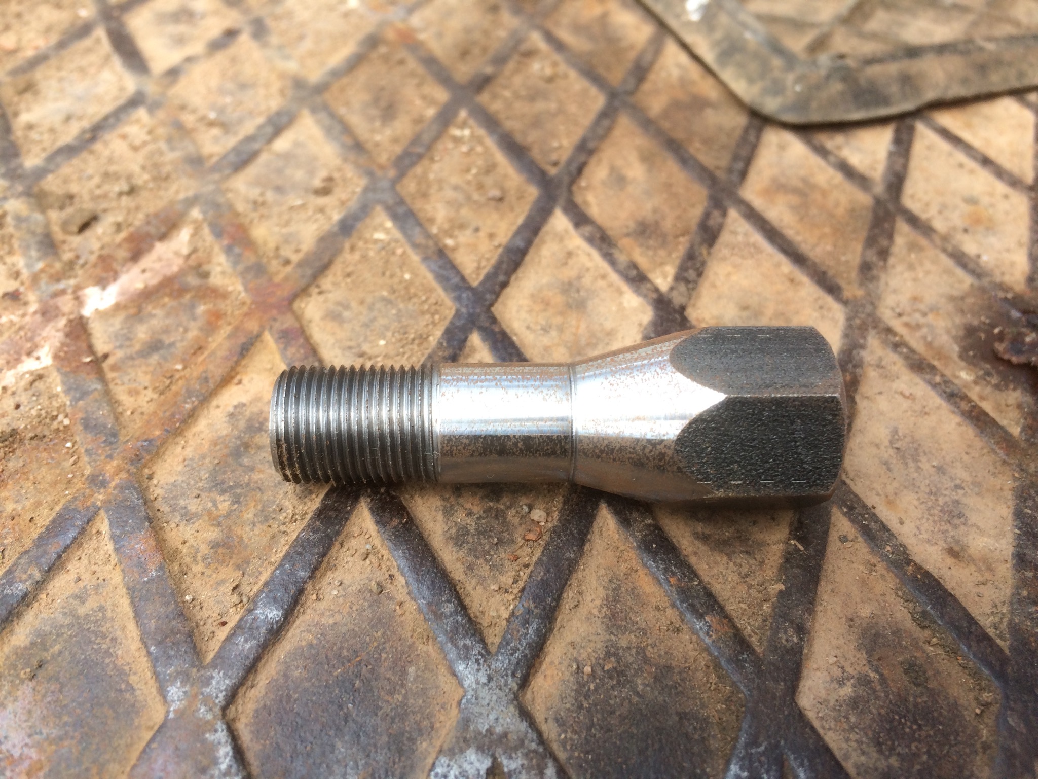

Den Ausgleichsbehälter hab ich aus dem Trabbi Regal, jedoch musste ich da das Anschlussgewinde umändern.
Das einzige Problem bestand darin, da der IFA Zylinder hinten fast plan ist, nicht so tief gebohrt wie der originale. Ich habe überlegt die Kolbenstange zu küren, dann hätte ich diese aber nicht mehr geführt, so hab ich jetzt dieses 50mm Distanzstück angefertigt. Fertig montiert ist der Hauptbremszylinder solang wie der Originale. Vom Hubraum sozusagen hat der IFA Zylinder sogar mehr.
Baue das ganze die Tage mal ein und melde mich wieder.
