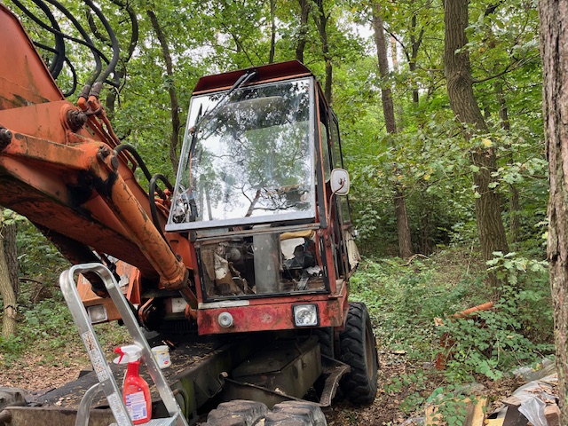

-die Frontscheiben sind erneuert. Die große Scheibe ist in einem U-Profil in Silicon gebettet, Dieses U-Profil habe ich an den Klapprahmen mit ein paar Schweißpunkten angeheftet, so konnte ich eine normale rechteckige Sicherheitsglasscheibe verwenden. Ob das dann funktioniert und es keine Risse geben wird werden wir sehen ...

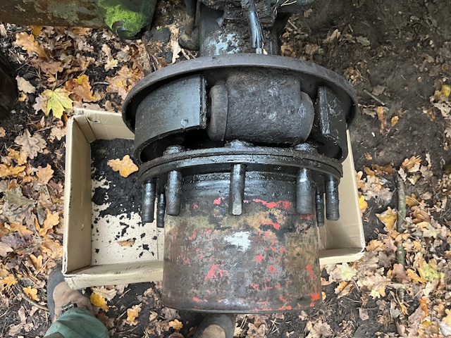

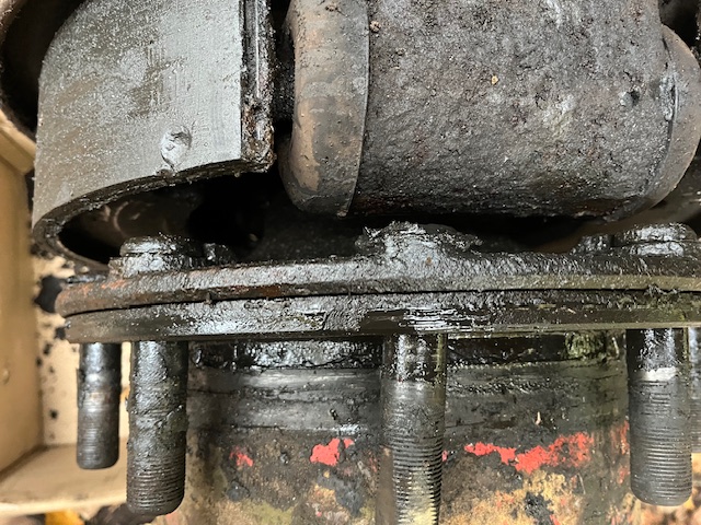

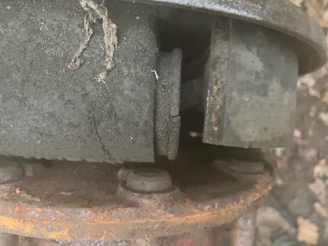

Jetzt ist die Starrachsenbremse dran. Leider ist die eine Seite (wohl wegen loser Radmuttern ) sehr Ölverschmiert und fast alle Bolzen wackeln, eine Mutter musste ich aufflexen....
- Bekomme ich das wahrscheinlich wieder abgedichtet, gibt es die Dichtschnur noch? Hat Jemand noch zwei lose Radbolzen?
Die andere Seite hat einen festgegangenen Bremzylinder und einen gebrochenen Belagträger.
- Habt ihr noch einen Bremszylinder und einen Belagträger für 10Loch?

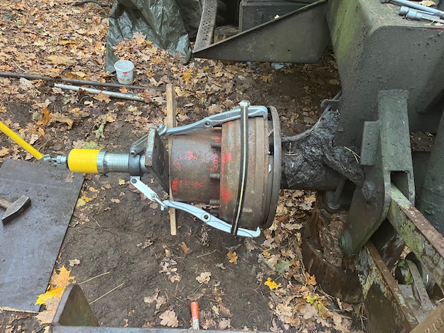

20 to Abzieher, ich denke 15to waren erf.
Radbolzen lose
total Ölverschmiert, ich hoffe ich bekomme die Beläge wieder sauber
Radbremszylinder fest, der Schubbolzen steht schief
unten ist der Bremsbelagträger gebrochen,,,

Öl bekommst du normal nicht mehr aus Belag.
Entsorgen und neu belegen.
Radbolzen solltest du problemlos neu bekommen bei Atlas oder Zubehör.

Hi, durch lose Radbolzen darf aber eigentlich kein Öl in die Bremsen gelangen. Der Planetenkorb sollte eigentlich separat am Flansch befestigt sein.
Entweder ist Deine Abdichtung vom Differential zu den Bremsen defekt oder vom Planetentrieb zu den Bremsen. Oder es kommt von den Radbremszylindern. Wenn die nicht dicht sind, läuft die Bremsflüssigkeit ins Gehäuse und verteilt sich.

Ich hatte hier im Forum gelesen, das es vorgekommen ist , dass beim Lösen der Radmuttern Öl aus dem Planetengetriebe in die Bremstrommel gelaufen ist, und weil beide Räder beim Vorbesitzer über längere Zeit lose waren (ohne Limesringe) und sich auf der Nabe munter bewegten, habe ich einen 255mm x 4mm O-Ring bei Atlas für die Dichtstelle Trabantenkorb/Nabe bestellt. Mal sehen ob ichs damit dicht bekomme . Aufgrund der schieren Menge und vom Anfassen her glaube ich nicht an Bremsflüssigkeit jedenfall nicht als einzige ausgelaufene Flüssigkeit. Da die Bremsbacken runter müssen, werde ich dem Tip folgen und den Radbremszylinder inspzieren.

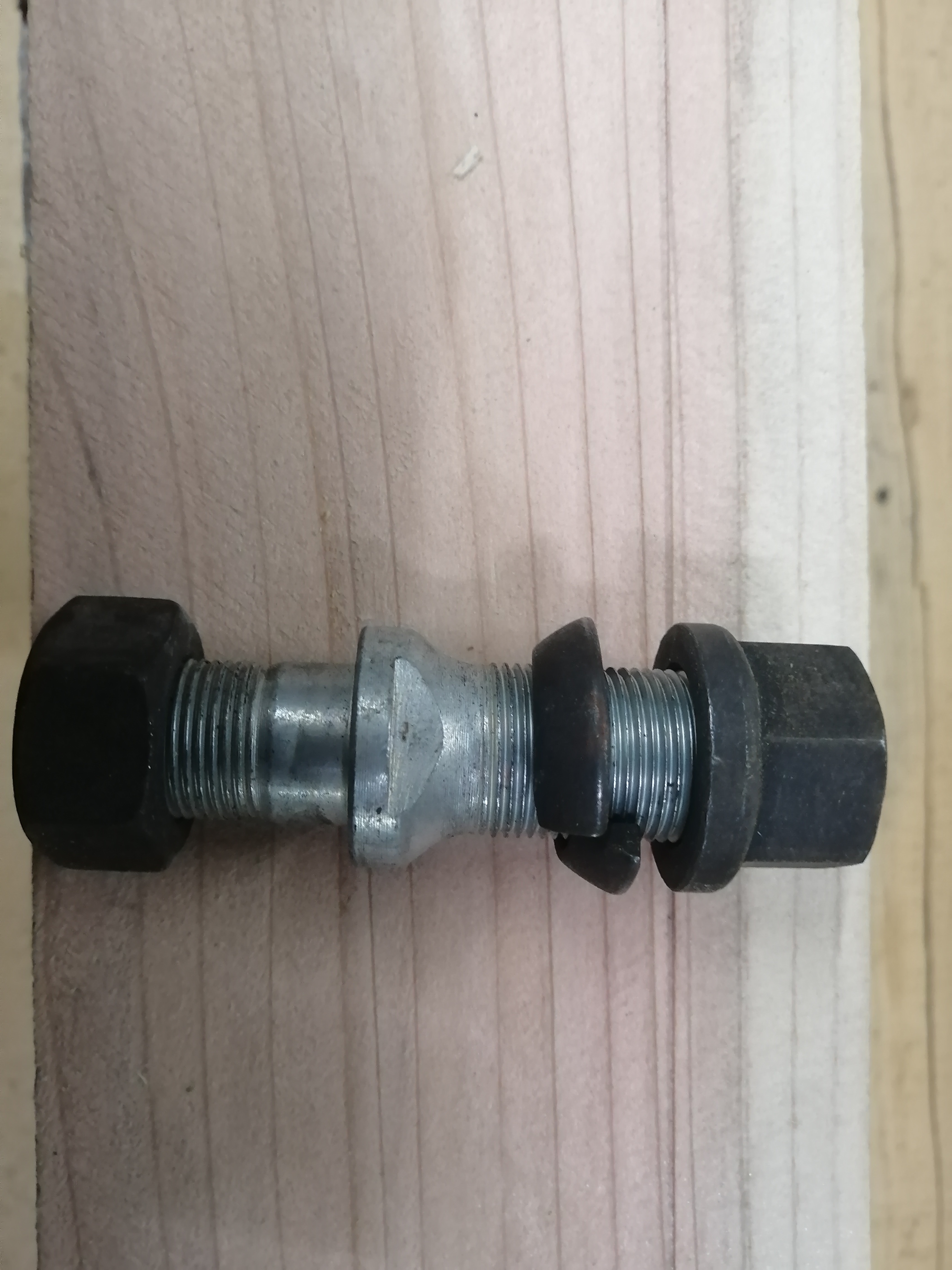

in deiner ET Liste müsste doch ersichtlich sein ob du bei der 10 Lochfelge pro Achse 20 oder 40 Limesringe benötigst, oder 2 verschiedene Ringe je Bolzen.
Bei meinem 1302 mit 8 Loch Felge sind es pro Achse 16 Limesringe und diese Radbolzen
