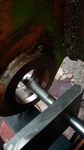

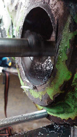

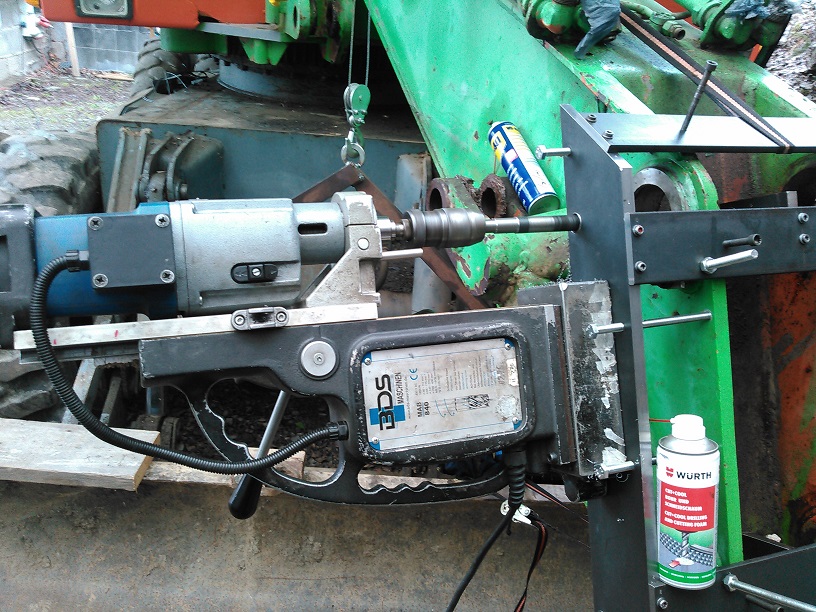

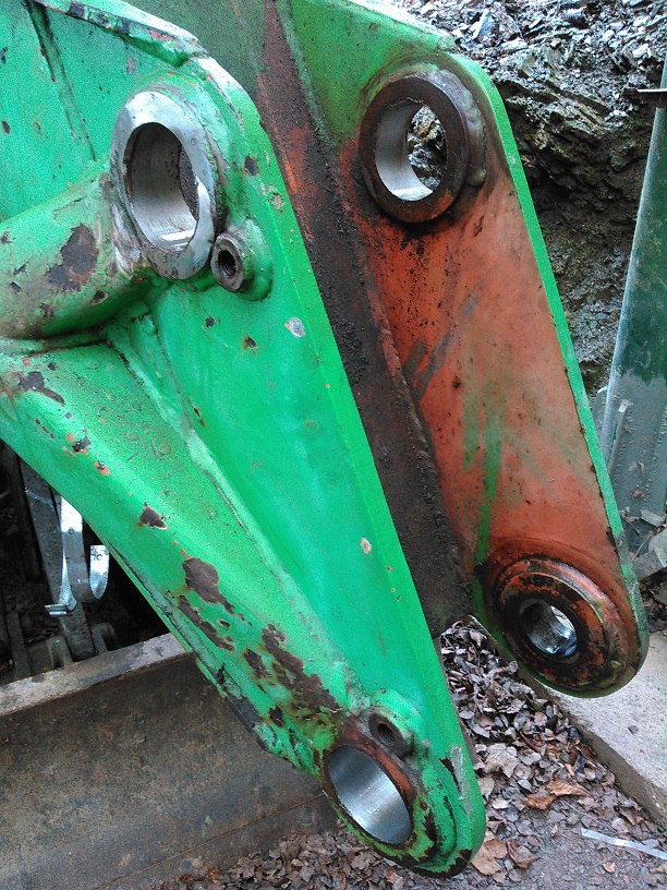

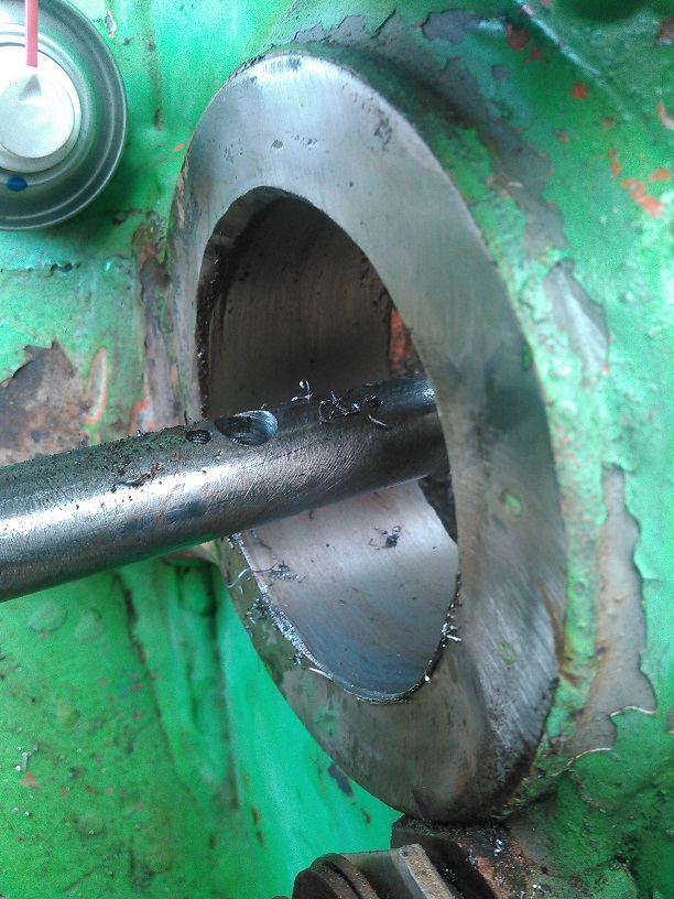

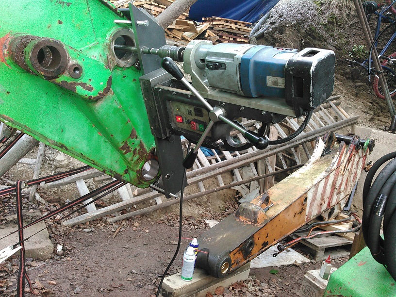

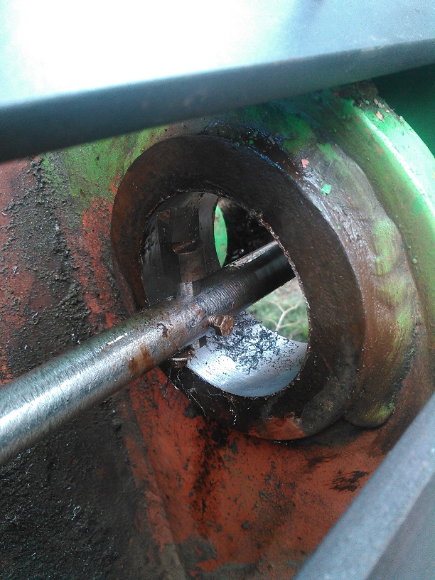

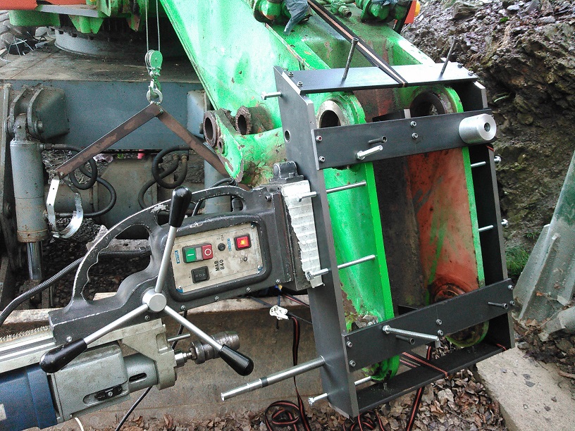

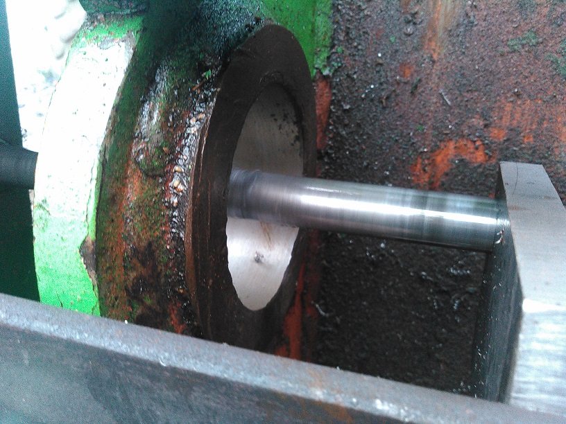

ich sollte berichten wenns los geht.so wir haben gestern löcher gebohrt und ich muss sagen es ging super mit dem selbstbau werkzeug.mein vater hat noch eine grosse magnetbohrmaschine von arbeit mit gebracht ( 30Kg)
die haben wir dran gepappt und los gings.und wie es ging nach 2,5 stunden weren die löcher fertig. :D .jetzt müssen nur noch die buchsen von aussen abgedreht werden dan können wir die auch reinpressen und wenn dan der arm auch noch reinpasst ist der rest nur noch kinderteller.

Klasse Arbeit !!!
Probier mal, ob Du die Videos bei "Dateianhang hochladen" hochladen kannst. Wenn nicht, geb mal bescheid, welche Fehlermeldung er bringt.
Re: ATLAS AB 1602K von Thomas
Beitrag von weissnich » Mo 29. Jan 2018, 12:09
das ist mal professionelles vorgehen bei den buchsen.. mein kompliment..

Wollte ich Dir schon lange mal sagen: Du machst das richtig toll!
Das nenne ich mal Passion und Liebe zum Detail!
Mit so einer Magnetbohrmaschine habe ich auch mal gearbeitet. Hatte eine Palettengabel (6t Tragkraft) von einem Radlader mal so umgebaut, dass sie an meinen STOLL-Frontlader passt. Sind schon prima solche Bohrmaschinen!

Ich versuch es jetzt mal mit fünf Videos vom ausdrehen von Thomas. Danke dafür !

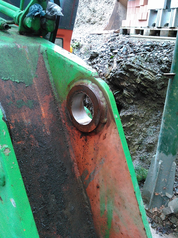

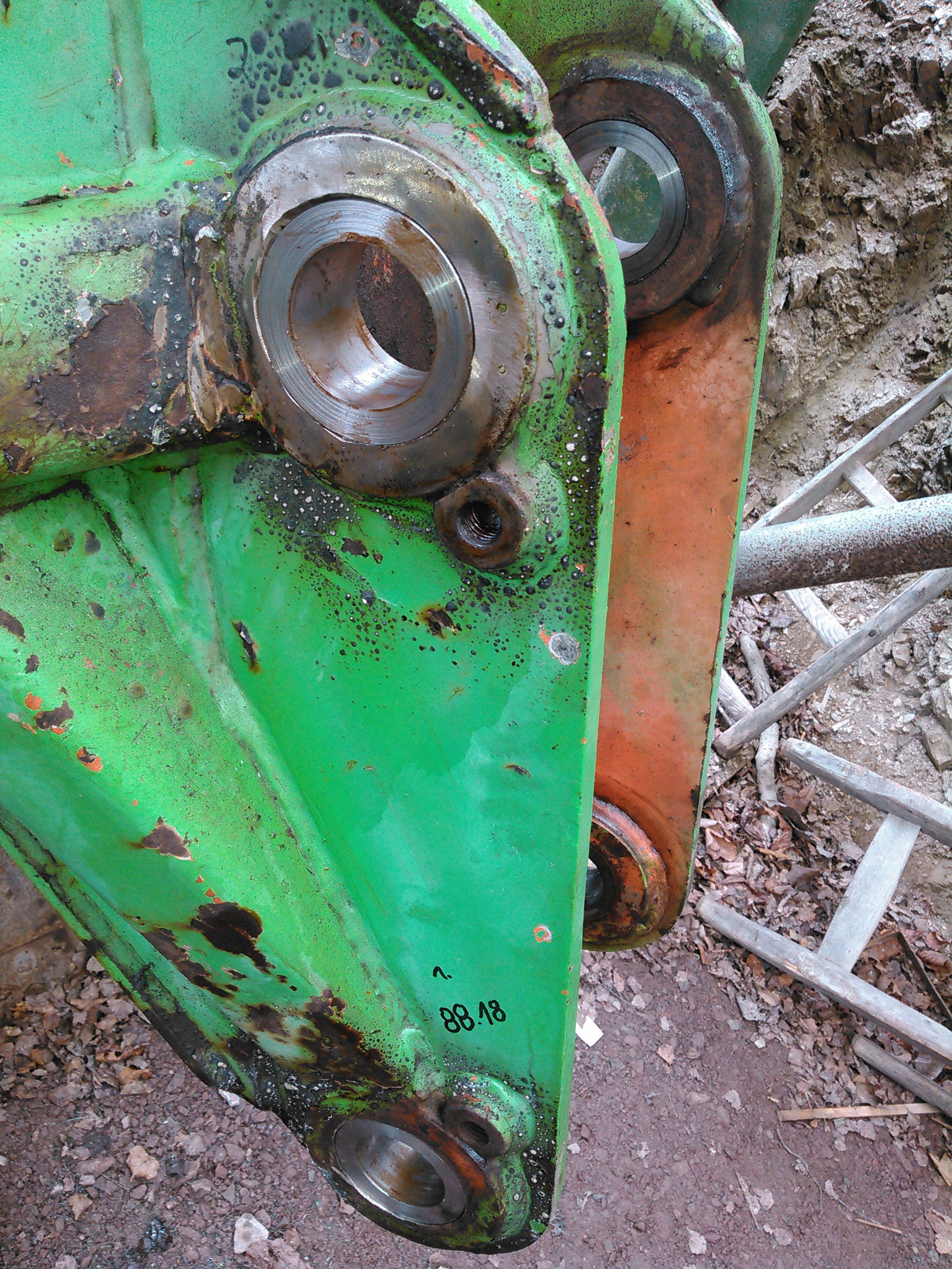

Hello.

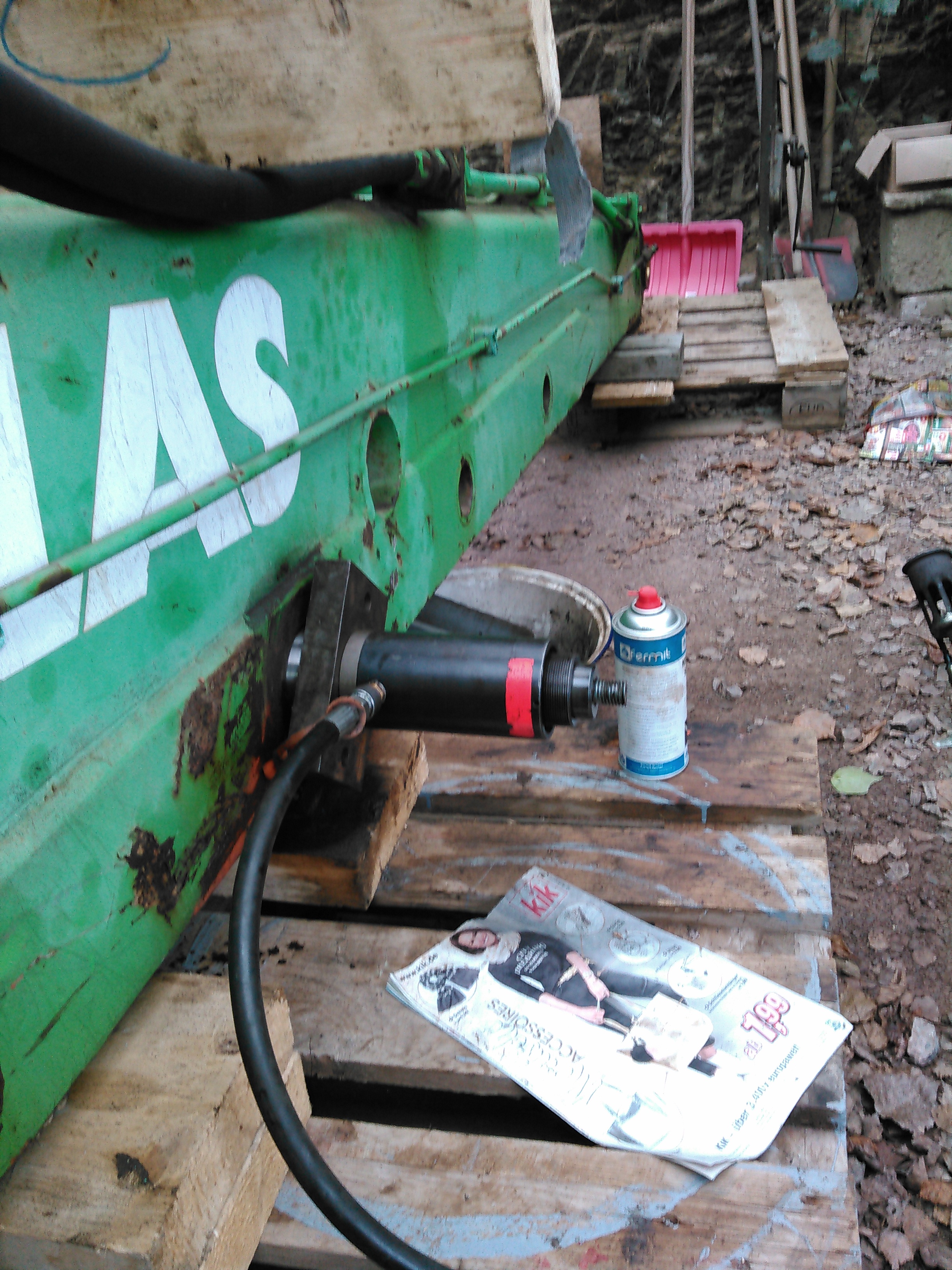

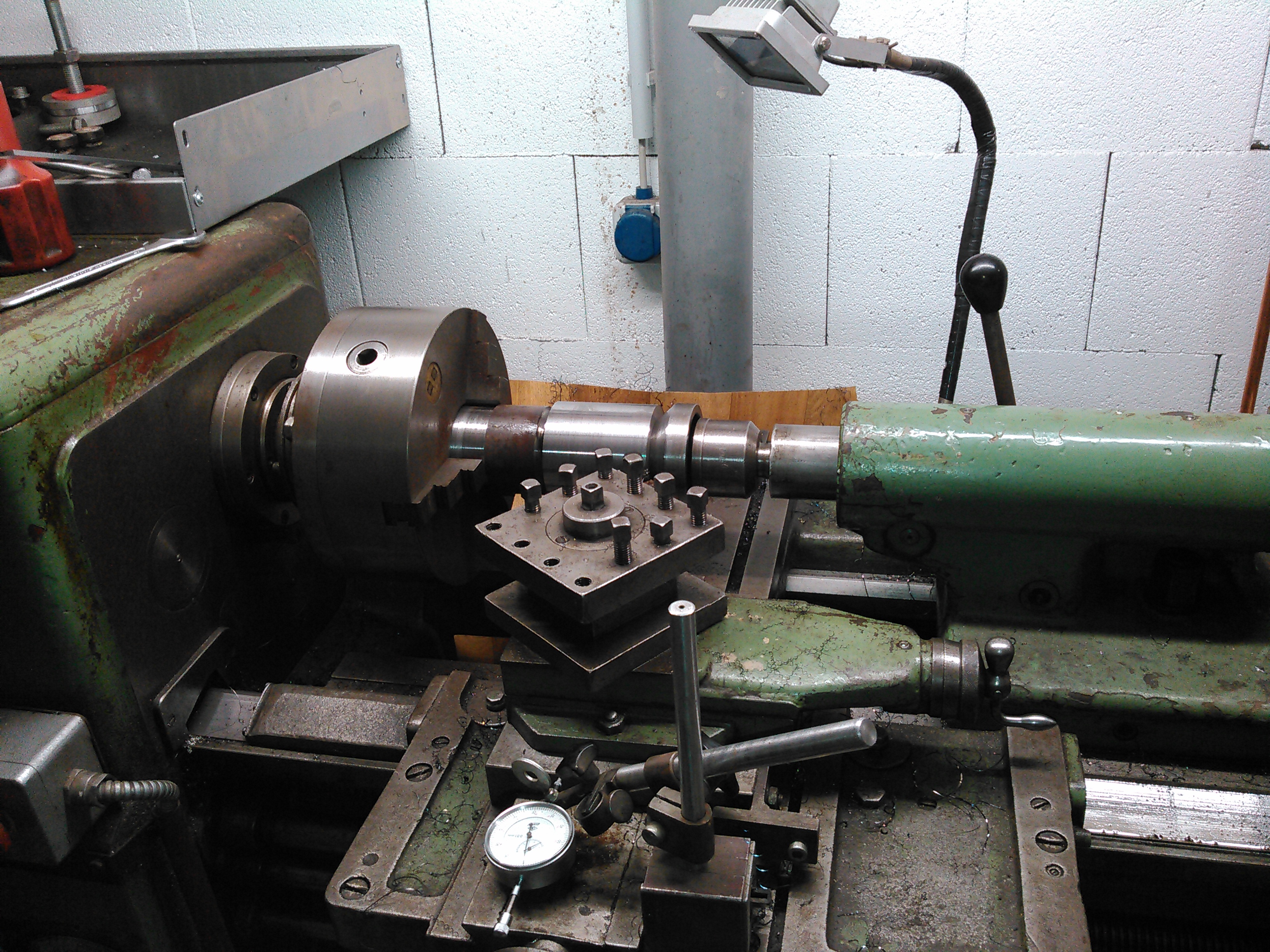

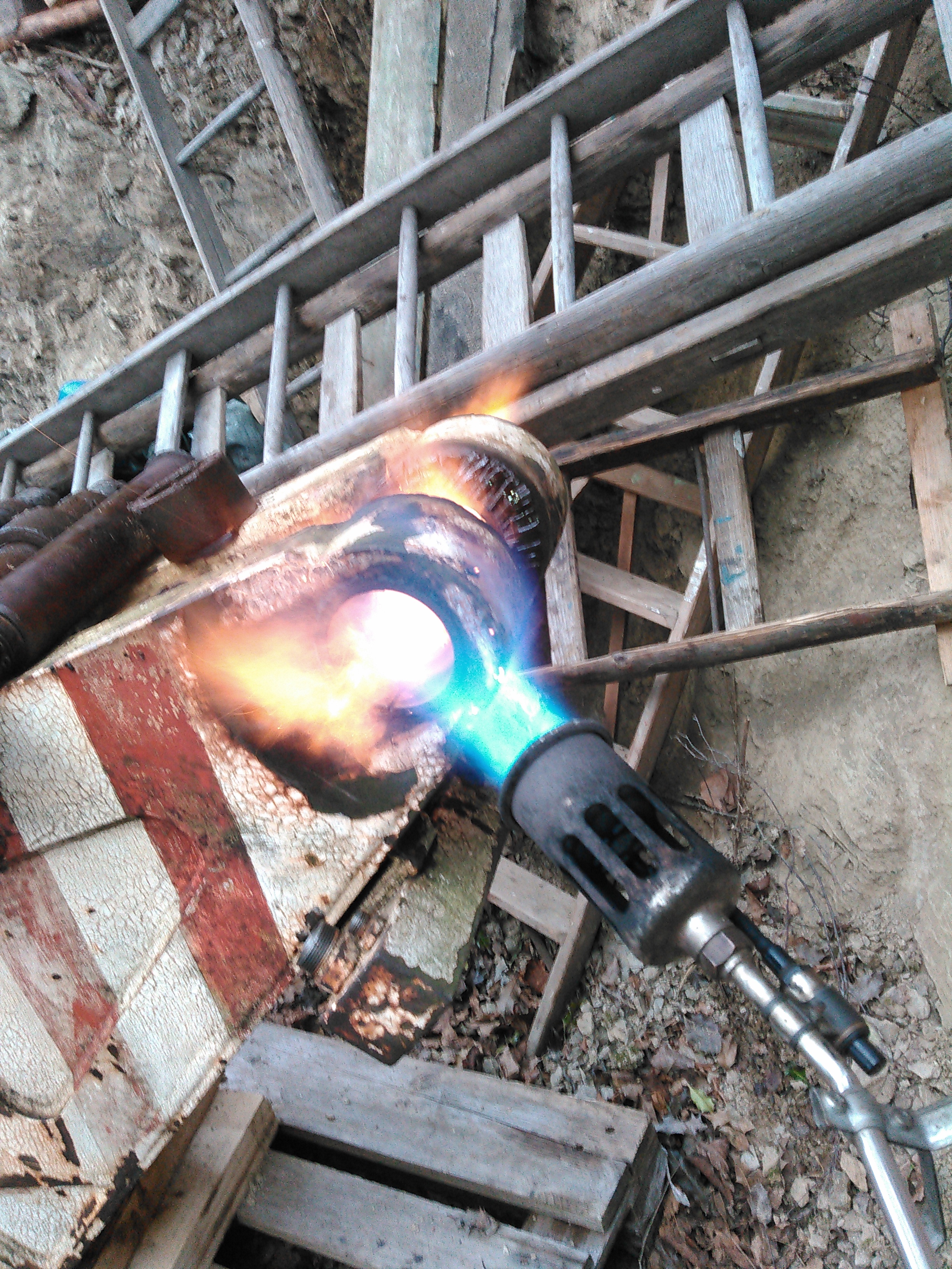

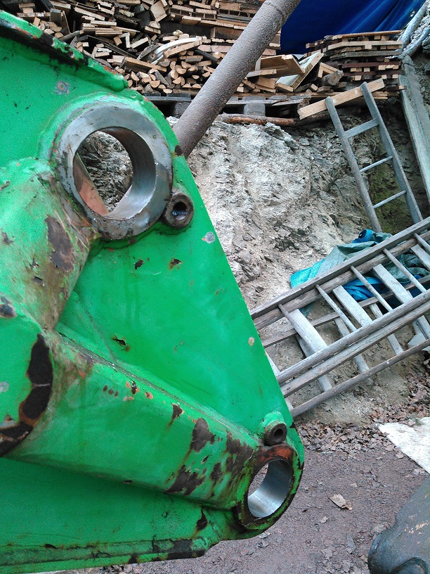

buchsen sind fertig und eingepresst.sieht super aus alles schön neu.dann wäre jetzt der löffelzylinder der verstellausleger und der hauptarm oben jetzt fertig.fehlt nur noch der hauptarm unten das was noch im bagger steckt mal sehen wie ich das noch hin bekomme.am besten gings mit dem brenner buchsenlager heiss machen und die buchsen in den gefrierschrank so konnte man sie mit der hand rein stecken wenns nicht ging gings mit der 30t handpresse.
bis jetzt läufts grüsse :D
Buchsen aussen abdrehen
30t Handpresse macht vieles leichter
Mit viel hitze gehen die buchsen einfach rein
3 neue buchsen eingepresst

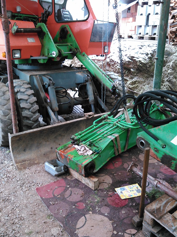

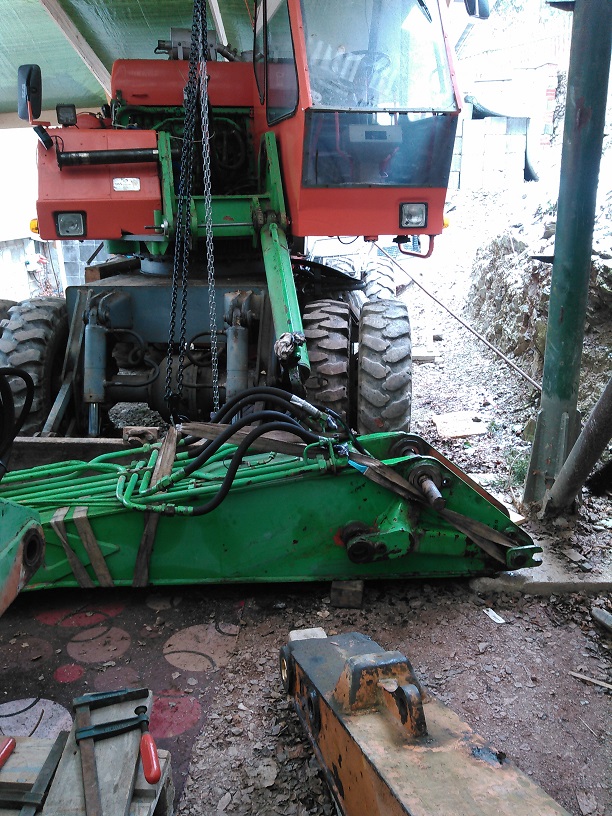

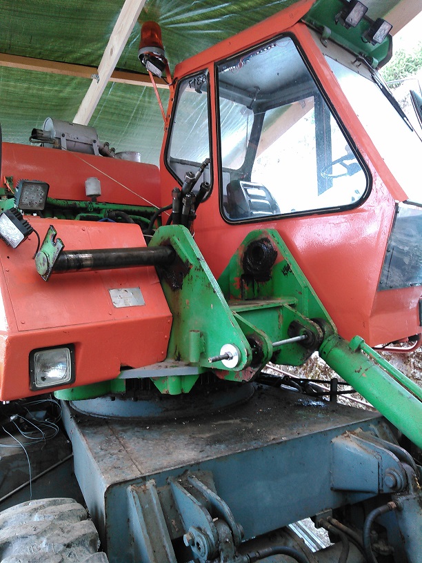

Hallo.

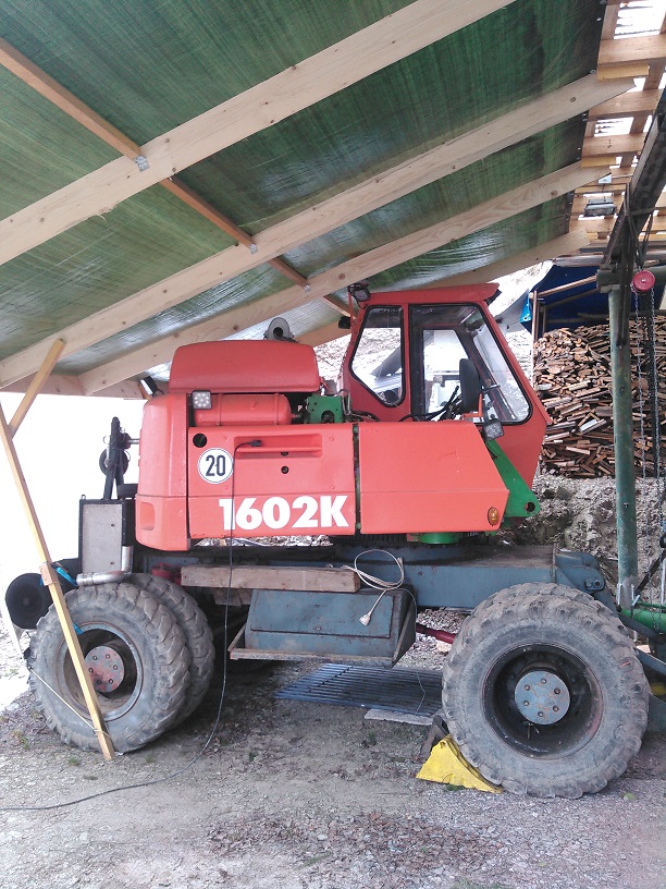

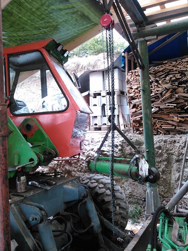

Mein bagger wurde degradiert zu einenem 10 tonnen schweren auto mit einem sitz und keinem kofferraum. :D

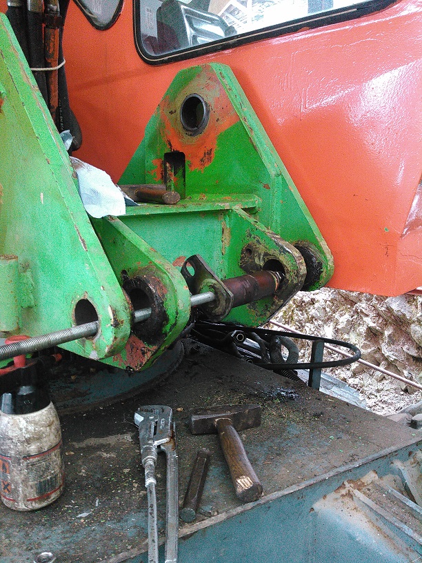

Grundarm ist jetzt auch ab dank einem 2t kettenzug für 35 euro von ebay.ein bolzen von einem hydraulikzylinder ging nicht raus aber mit viel wärme und einer grossen gewindestange gings dann doch.der hauptbolzen ist vielleicht was von schwer.
jetzt heisst es buchsen und spannbuchsen vom grundarm wechseln und anfangen alles wieder zusammen zu bauen.
grüsse
