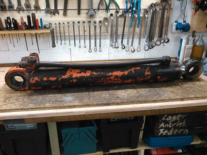

so zylinder nr 1 fertig bleiben nur noch 3.wenn ihr das auch machen solltet nehmt euch ne zweite person mit dazu,ich habs alleine gemacht weil keiner da war das war nicht lustig alles schwer die finger immer im weg und man sieht aus wie ein schwein vom öl und das war erste der kleine zylinder :? .

Knickzylinder hab ich jetzt auch fertig aber die augen vom zylinder sind doch schon ziemlich doll eingelaufen.na mal sehen obs fest bleibt wenn der bagger das erste mal richtig druck macht.
Buchsen sind gebohrt müssen nur noch ausgedreht werden.

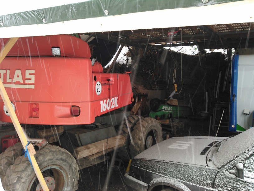

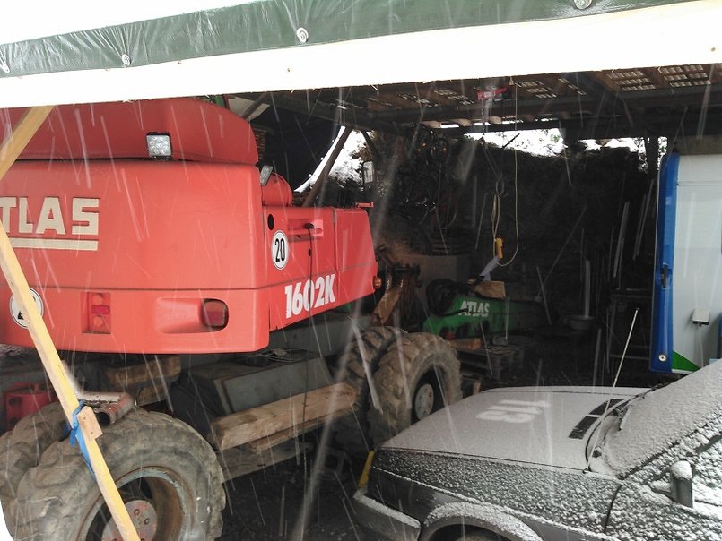

Pünktlich zum 1 advent hats bei uns auch noch geschneit es wird doch langsam winter bis jetzt sin 15 cm zusammengekommen.

Na des wir doch langsam :!: :!:

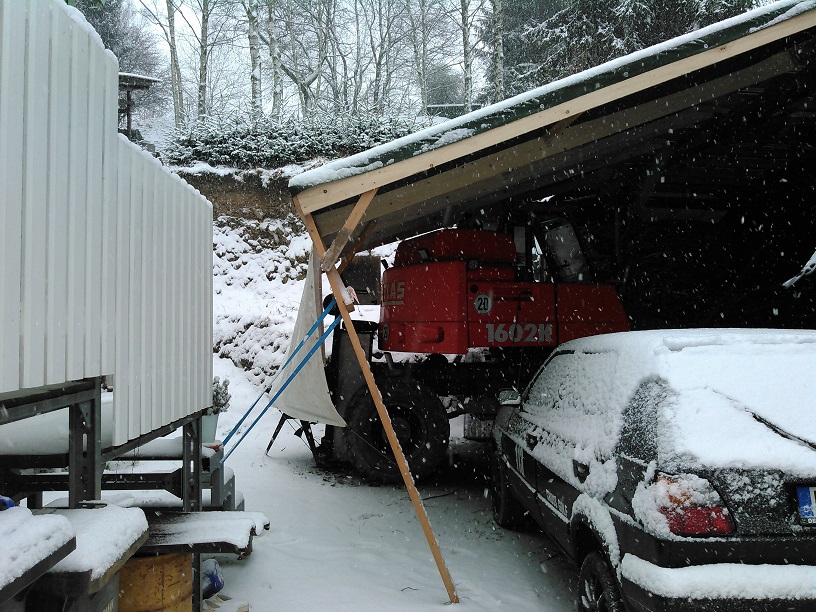

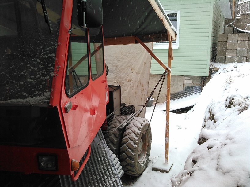

Der Unterstand ist ja genau für den Bagger berechnet :) .

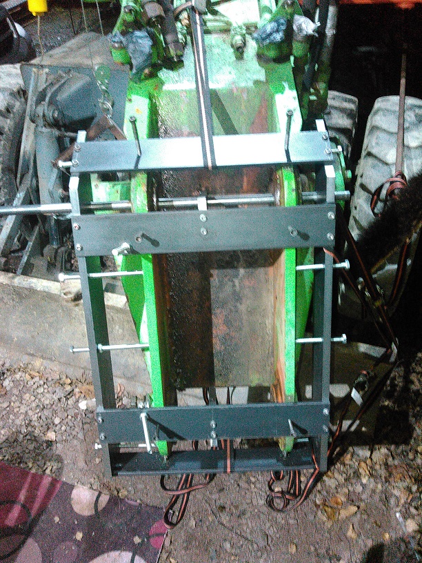

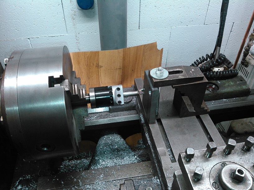

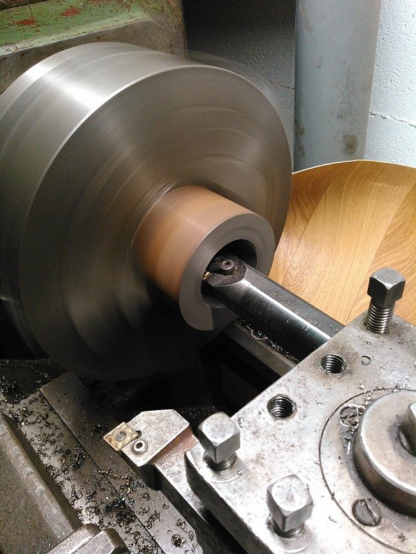

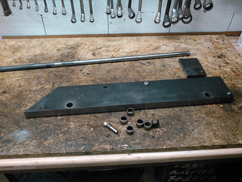

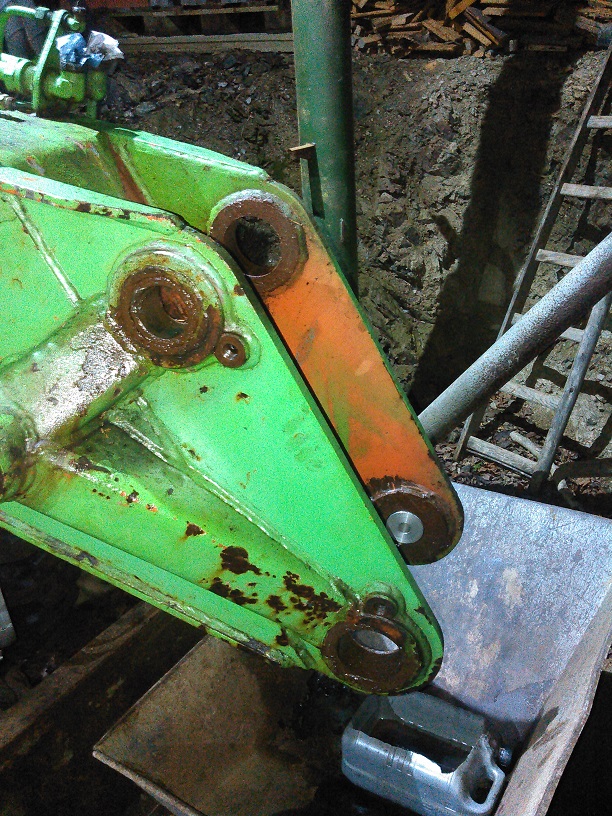

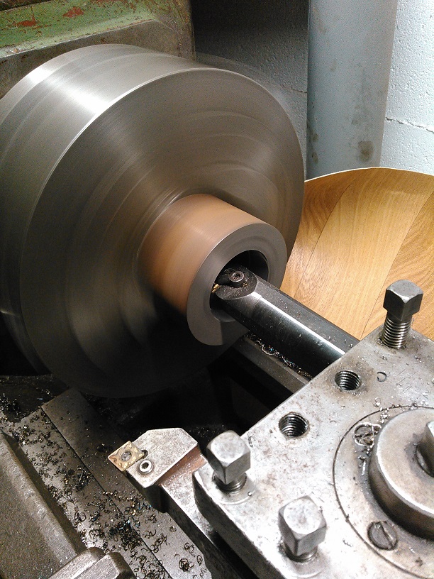

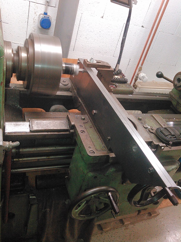

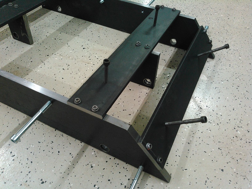

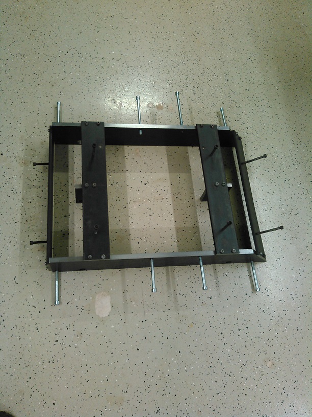

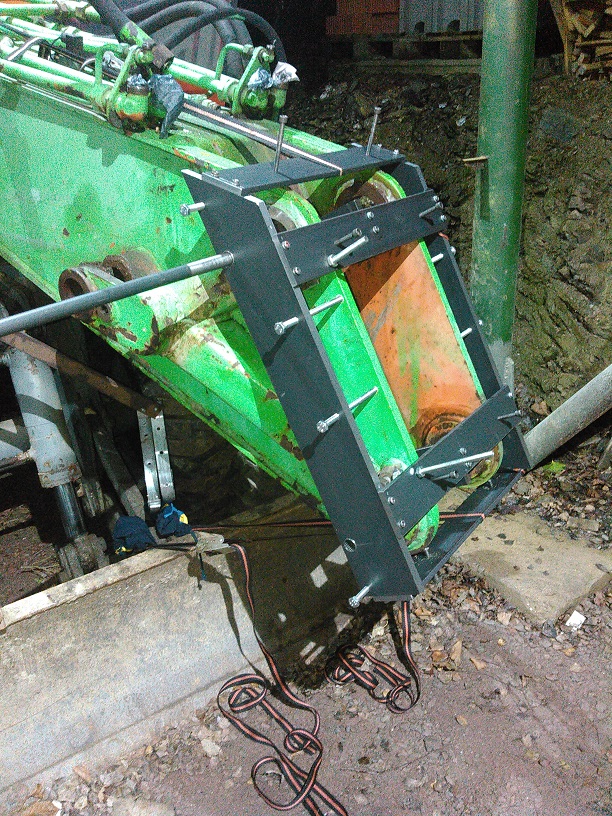

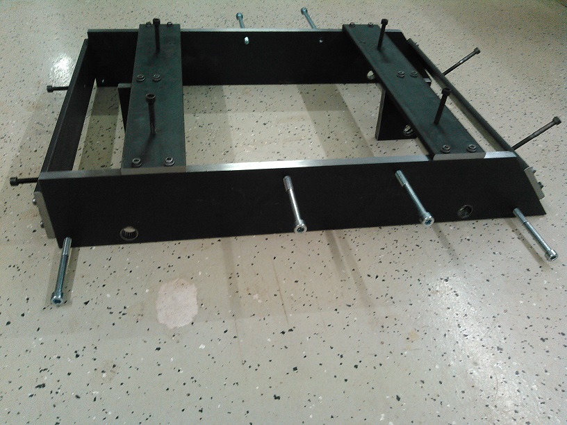

so war erst mal schön 2 wochen krank da lief natürlich nix.so jetzt gehts weiter.buchsen sind erst mal ausgedreht und wir haben den hauptarm vermessen da ja die buchsen im prinzip den baggerarm ruiniert haben.tja sieht schlecht aus 3 von 4 löcher sind in alle himmelsrichtungen ausgeschlagen und wir haben keine mess und anhaltspunkte um neue buchsen zu fertigen :evil: .mein vater ist werkzeugmacher und er meint baggerarm abbauen und mit zu ihm aufs bohrwerk.aber sein chef will mir eindeutig zu viel geld dafür haben da liegen wir nur fürs buchsen vermessen und ausfräsen im 4 stelligen eurobereich und die zeit den arm abzubauen und da hin zu bringen erst.da hatte ich dann eine idee warum sich nicht eine vorrichtung zum buchsen drehen selber bauen drehbank und ne grosse bohrmaschine sind ja da :D .material nadellager bohrstange und drehmeissel hab ich schon muss nur noch gebaut werden.ich hoffe das das so funktioniert wir ich mir das denke.ich werde natürlich weiter berichten.

CRMOV4 Buchse ausdrehen
Lagersitze drehen
Rohmaterial fürs bohrgerät

Beiträge: 2428

Beitrag von Webmaster » Sa 13. Jan 2018, 16:35
Nicht schlecht, da kann man natürlich arbeiten.
Danke für den ausführlichen Bericht !

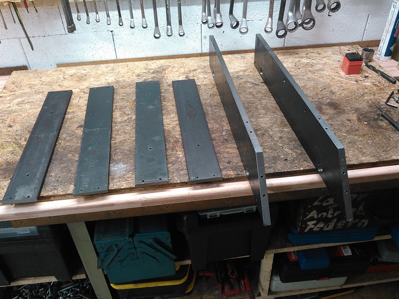

so weiter gehts Fräswerkzeug ist fast fertig.fehlt nur noch die bohrstange mit dem meissel.wenn das fertig ist wird aus probiert ob sich der aufwand gelont hat.

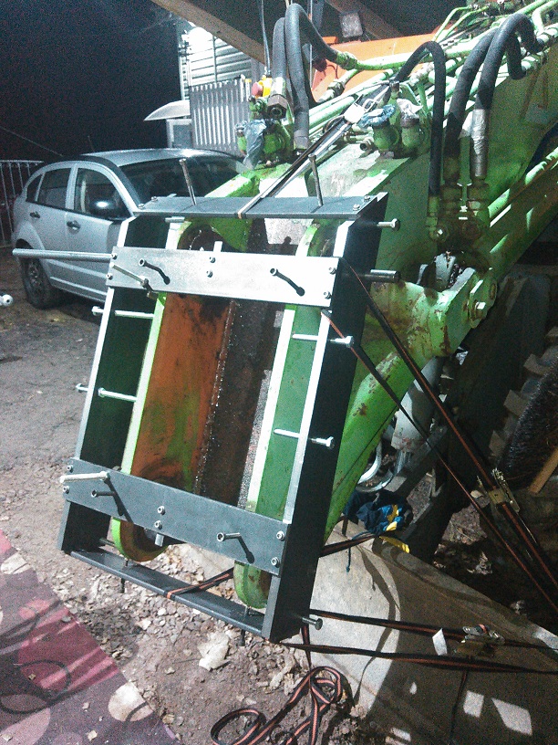

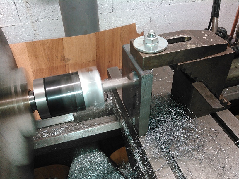

Hallo.bohrstange hab ich jetzt auch fertig meissel ist da und angepasst.
Werkzeug liegt schon auf dem baggerarm ist ausgemessen und verspannt.am wochenende bekomme ich noch eine magnetbohrmaschiene und dann gehts los.10 keruze wenn das funktioniert ansonsten weiss ich auch nicht weiter.fotos kommen noch ich kann sie immoment nicht hochladen.

So aber jetzt noch die bilder
Grüsse
Beiträge: 2428
Re: ATLAS AB 1602K von Thomas
Beitrag von Webmaster » Sa 27. Jan 2018, 08:51
:shock: nicht schlecht die Arbeit. Sieht richtig professionell aus. Bin gespannt :!:
