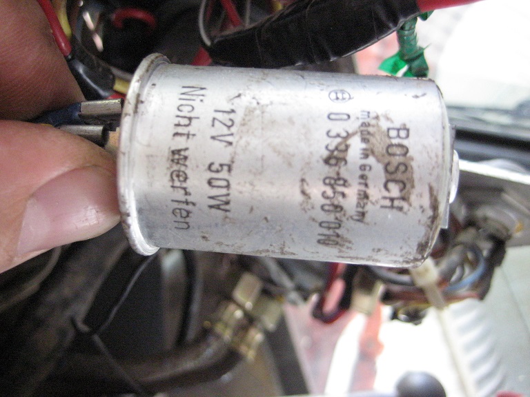

Desweiteren habe ich unter der Armaturentafel ein Bauteil gefunden was ich nicht richtig definieren konnte. Ein Aluminiumzylinder mit drei Anschlüssen und der Aufschrift 12V 50W, soll den das der Blinkgeber sein? Ich habe auch einen Warnblinkrelais (blau, Kunststoffgehäuse mit 4 Anschlüssen)

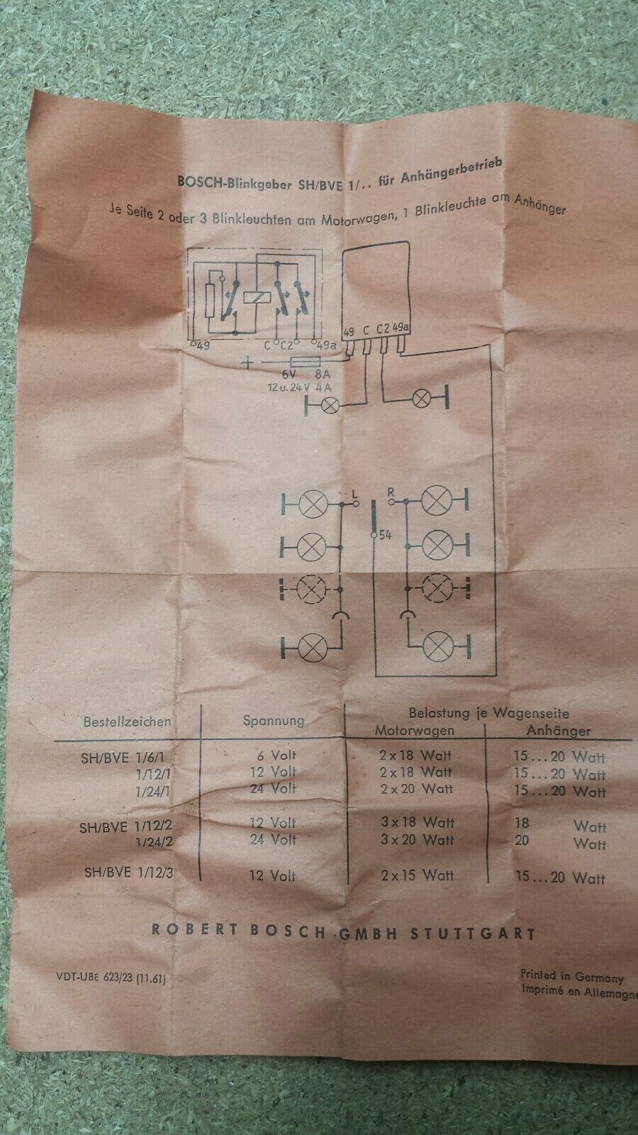

Ein Aluminiumzylinder mit drei Anschlüssen kann ein Blinkgeber sein.(müssten die Zahlen 49,49a und C unten stehen)
Welcher Geber ist angeklemmt?

-auf die rote Leuchte (2v rechts) ist bei mir die Überlastwarnung, dazu gehört auch dieser Aluzylinder (Blinkgeberartig) - Fernlichtkontrolle geht auch

... das Dingends ist ein alter Blinkgeber, eigentlich für Anhängerbetrieb ... Der Abgebildete Schaltplan sollte m.E. identisch sein, ebenso wie die Funktion der etwas neueren BOSCH- Geber SH/BVE 1/ XX

Um die Identität der Aludose zu klären, wären die Zahlen an den Anschlüssen hilfreich, aber da die Dose mit der Überlastkontrolle geschaltet ist, ist ein Blinkfrequenzgeber naheliegend.(sollten die Nr. 49, 49a und 31 haben)

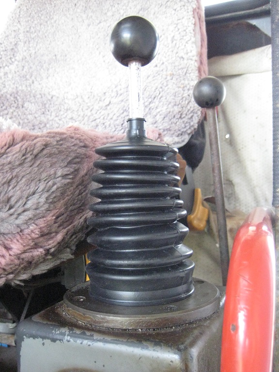

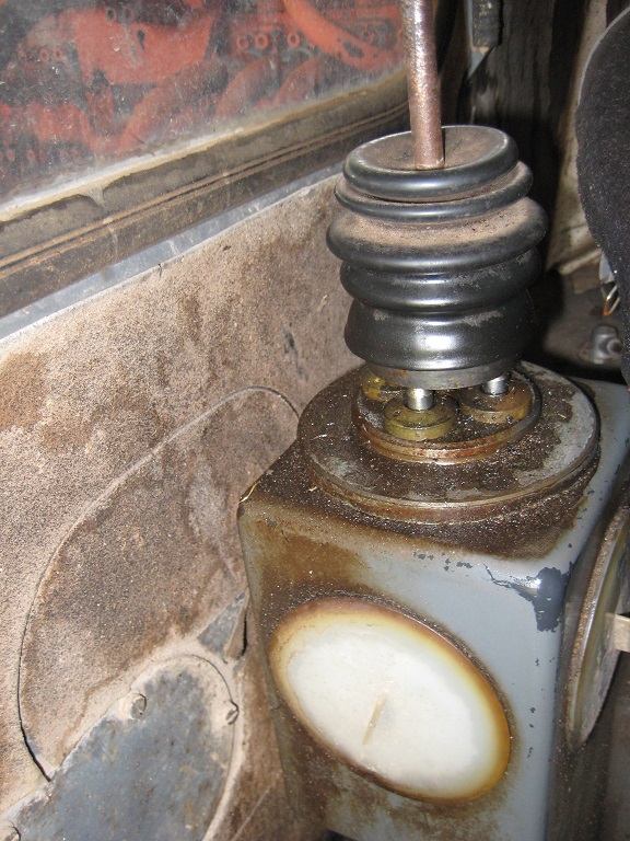

Die Manschetten sehen gut aus und durch die Höhe vielleicht auch Langlebiger als die von Atlas.

... der Blinkgeber muss für was anderes sein. Mit den 1-3Watt einer Kontrollleuchte ist der zu keiner Zusammenarbeit zu überreden. Der braucht mindestens 20Watt, um zu arbeiten ...

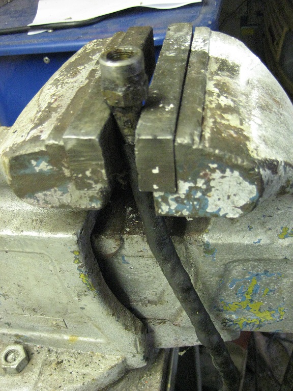

Das mit dem Bremsschläuchen (bei mir waren es zwei) hatte ich, wie ich meinen gekauft habe auch. Zusätzlich waren bei mir auch noch die Hauptbremszylinder defekt.
