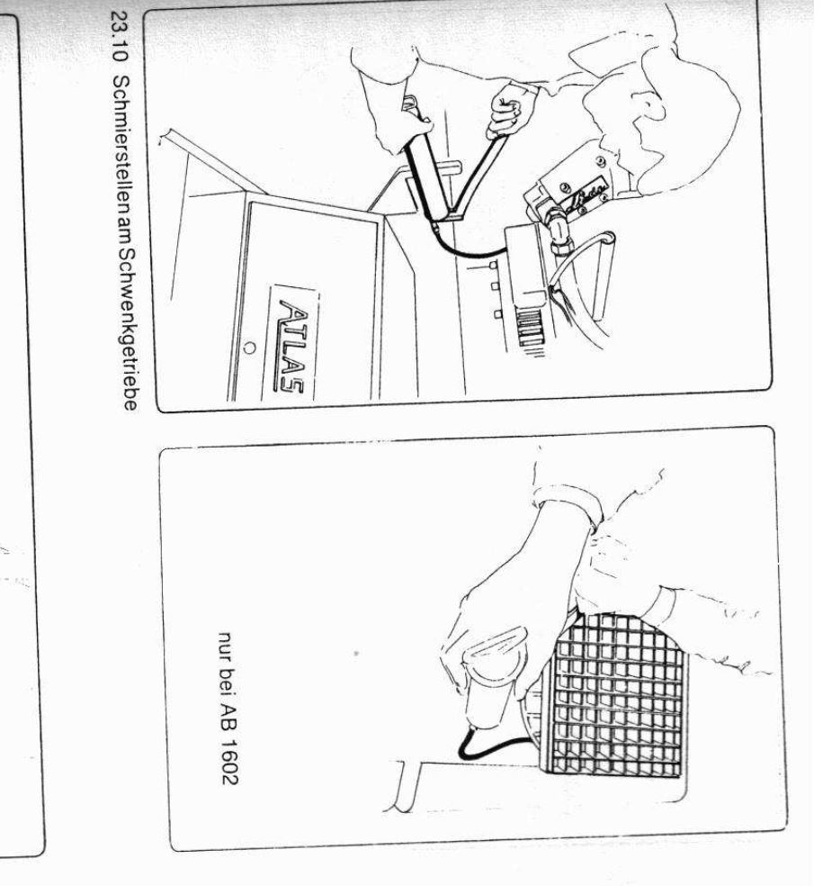

Beitrag von DanielB » Do 11. Dez 2014, 20:38
Moin zusammen,
laut Schmierplan gibt es diesen Nippel nur beim 16er.
Siehe Bild! :shock:
Beste Grüße aus Bakum,

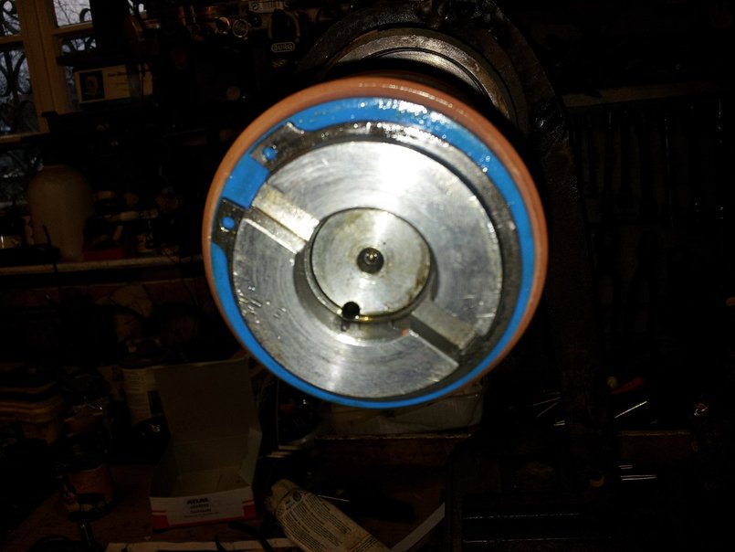

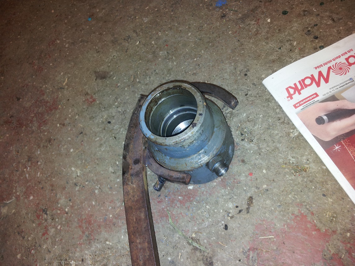

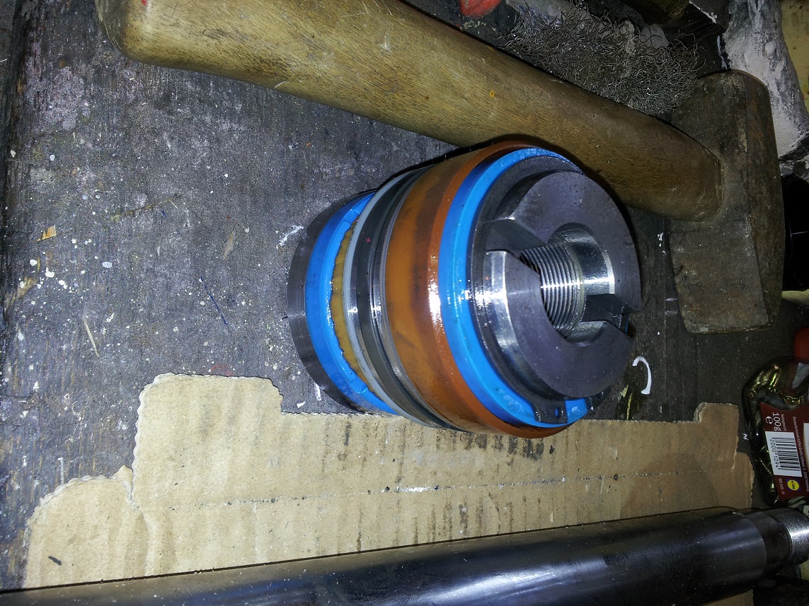

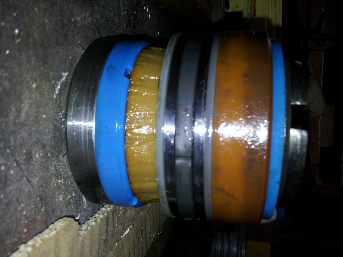

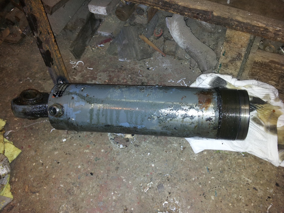

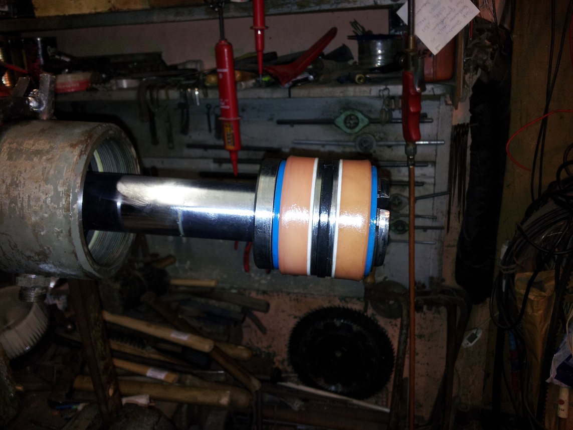

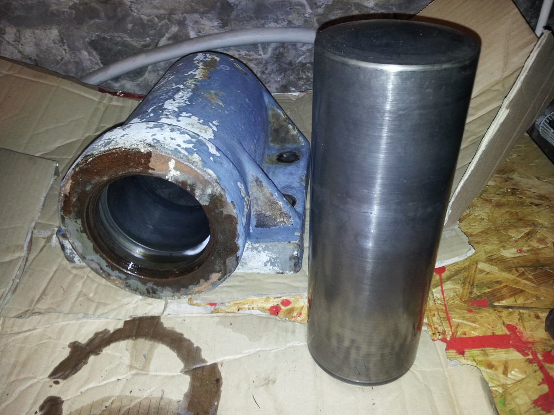

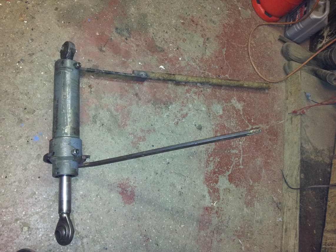

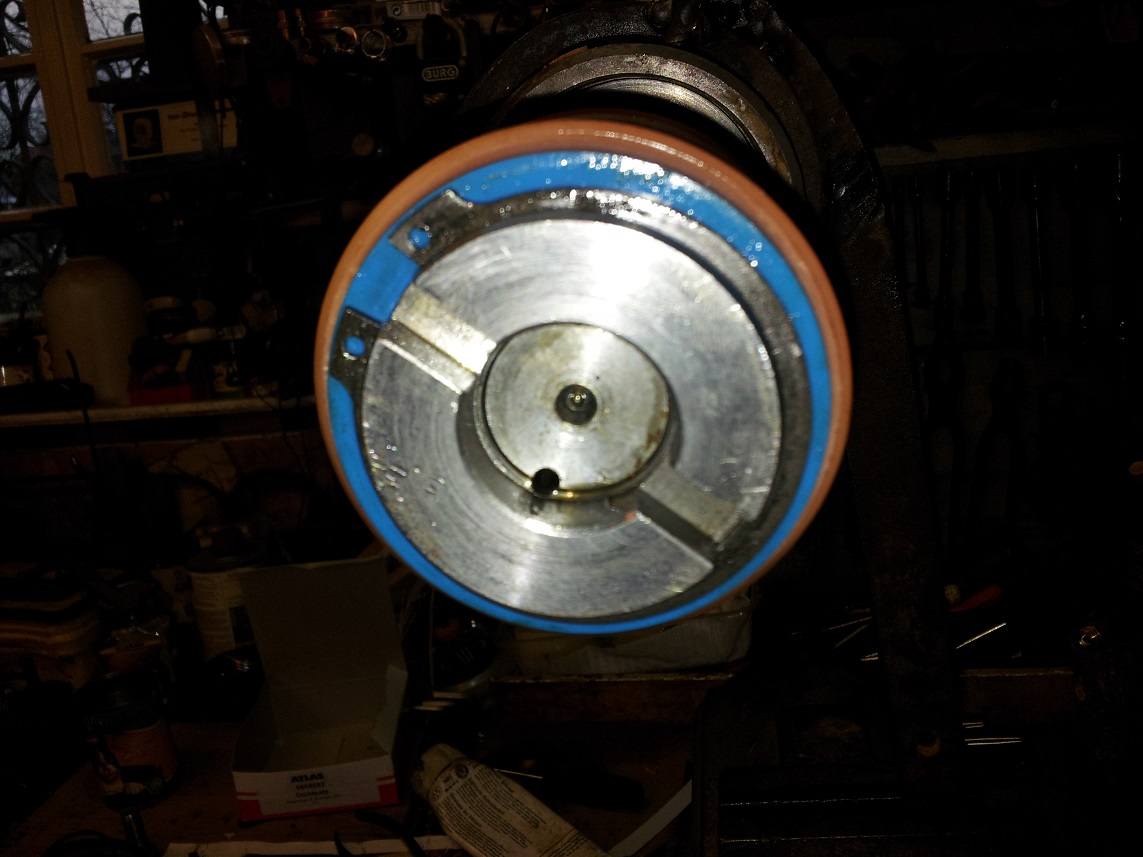

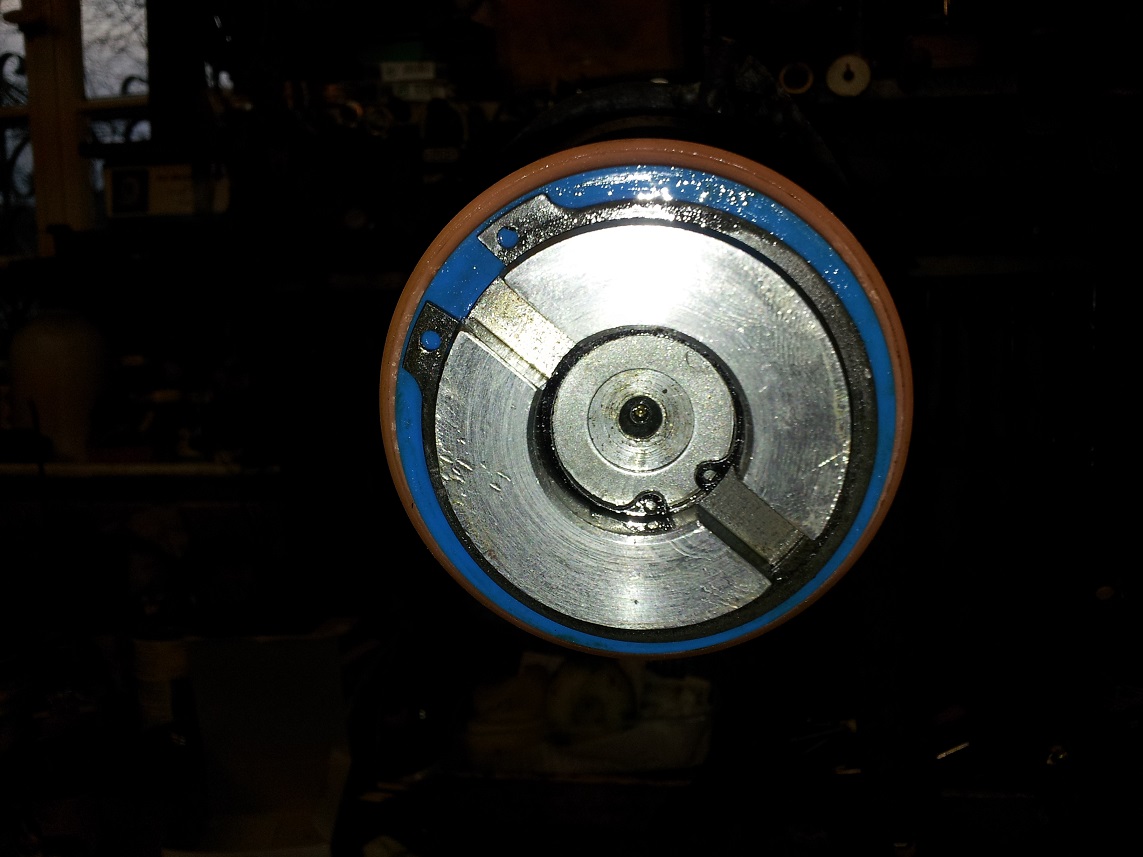

So ich mal wieder. Hab mal wieder was gemacht.
Hab den dicht satz Lenkzylinder und beide Sperrzylinder gewechselt.
Beim lenkzylinder wurd es allerhöchste zeit die ringe im zylinder sind total zerbröselt kein wunder das der nicht mehr ging.hier mal noch ein paar bilder.
mfg.
So nochmal heiß machen und mit dem hammer rings um mal auf das mantelrohr klopfen und mit den angeschweißten rohren malt richtig gewalt machen und schon issts offen.
Spezial hacken
Und offen ist es
So alles schick und neu
So hier sieht man das der untere ring total zerfallen ist
So sieht die kolbenstangenmutter von oben aus.
Super einfach zu lösen die ist nicht mal sichtig fest die kann man mit der hand abschrauben.den kleinen sägering ab machen und die dahinter liegende unterlagscheibe wegnehmen
und den stift in der bohrung mit einem magnet raus ziehen nur dadurch ist die mutter arretiert.das ist alles wie gesagt super einfach und fast selbsterklärend.nur auf die einbaulage der dichtringe muß man achten.
So hier noch der absperrzylinder.sieht nicht so aus aber einer ist vedammt schwer.ich schätze mal ca 50kg
