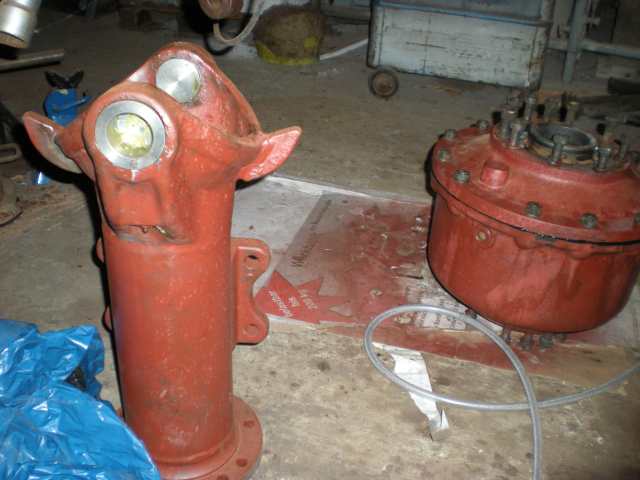

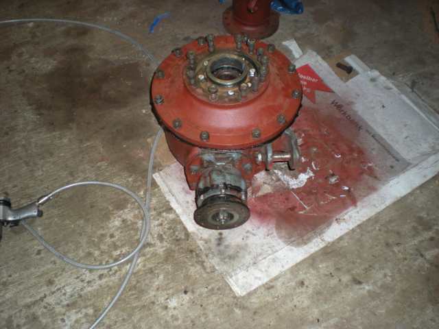

Hier mal Bilder vom Differential(schon wieder zu) und den neuen Achsschenkelbuchsen. Die Et-Liste muss ich das nächste Mal dann mitnehmen und das Bild einscannen.

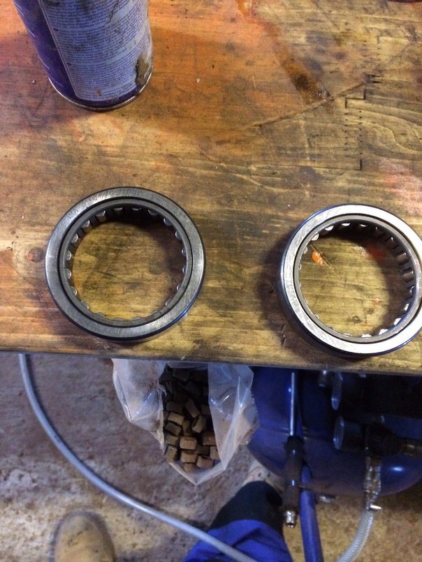

Endlich habe ich ein Lager bekommen:-) In den nächsten Tagen bekomme ich auch noch die Simmeringe und dann kommen die Achsschenkel wieder dran.

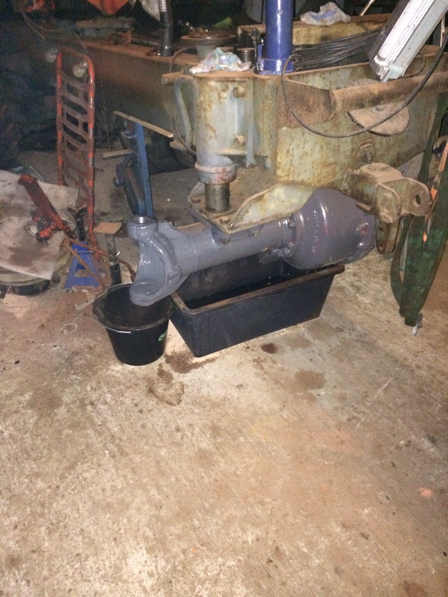

Re: Atlas AB 1252
Beitrag von Stefan1987 » Mi 13. Nov 2013, 21:05
Die Bolzen gingen alle nur mit viel viel Kloppen raus( hatte nen zughammer angeschweißt) unten konnte ich einen mit den Abdrückschrauben rauskriegen und der andere war nicht zu bewegen. Habe da dann den Bolzen zwischen Achse und Achsschenkel im eingebauten Zustand mit ner Säbelsäge durchtrennt, hat zwei Sägeblätter und nen bisschen Zeit gekostet. Hinterher habe ich dann, nachdem auch mit ner Hydraulikpresse nichts zu machen war, den Bolzenrest rausgebrannt :)
