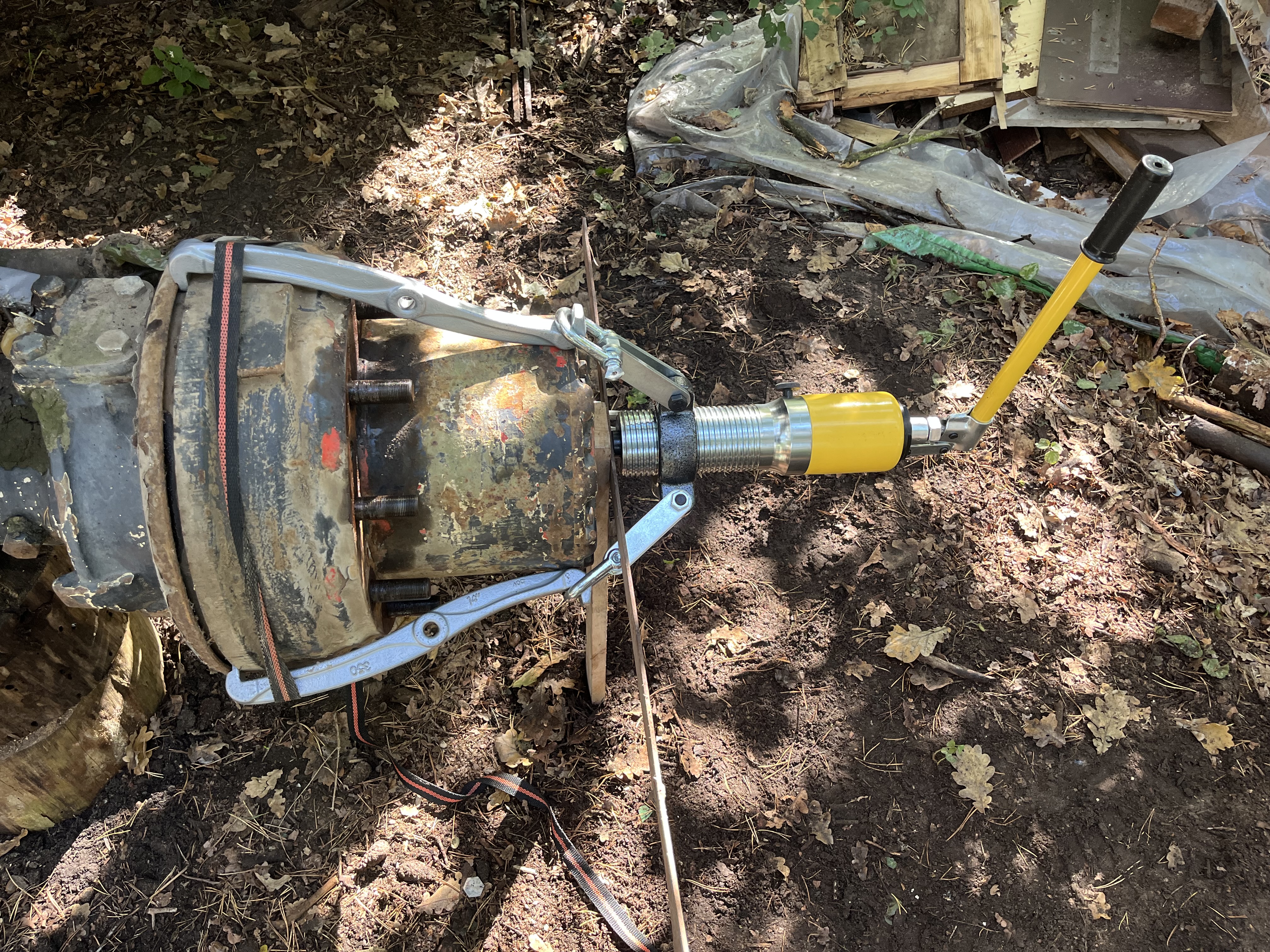

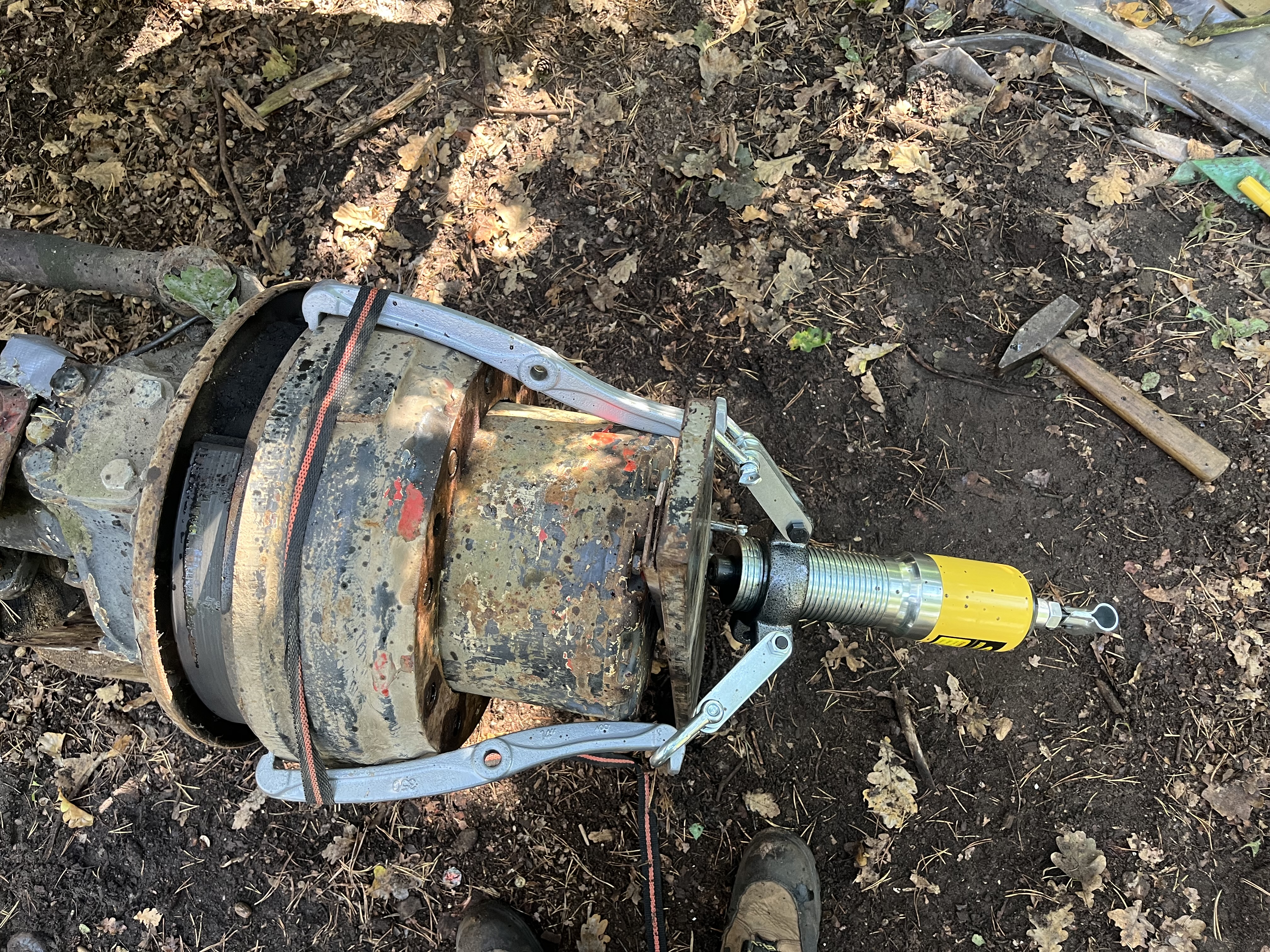

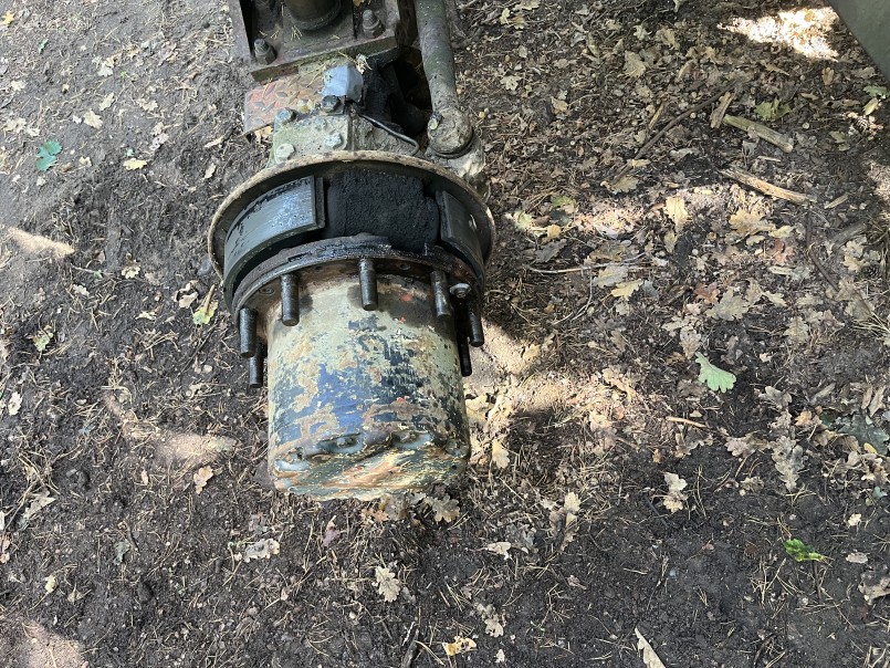

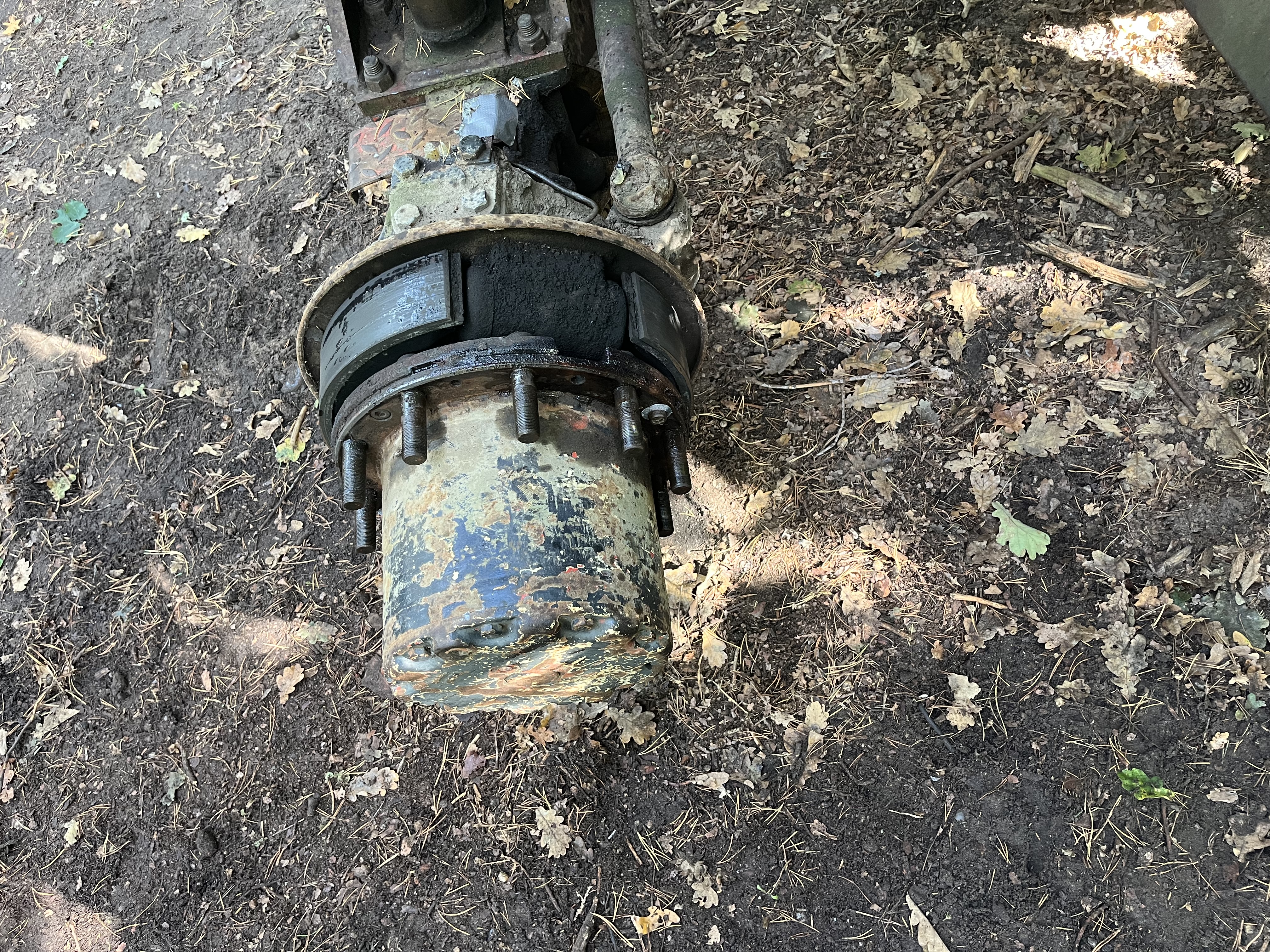

ein kleiner Fortschritt:
Dankeschön, hab an der Lenkachse die Bremstrommeln runter gehabt und die Radbremszylinder überprüft. Alles i.O.,, wohl auch weil der Vorbesitzer diese Achse mal ausgetauscht hat.
Der 2. HBZ zur Starachse ist leider ziemlich angerostet und ein Fall für Fa. Schöbel. Ich vermute, daß die Starrachse auch Rost in den RBZ hat, die werde ich demnächst demontieren.
Die Bremstrommeln waren mit zwei Imbusschrauben fixiert. Nach dem Entfernen kam etwas Öl aus der Trommel und ich habe gelesen das diese Schrauben nur zum fixieren des Getr.Gehäuses an der Nabe sind. Also hab ich die wieder reingeschraubt und mit dem hydraulischem Abzieher kräftig gezogen mit dem Resultat, das ich kleine Kegel aus der Trommel gerissen habe. Also nix mit Durchgangsschraube, die müssen bei dieser Achse vor dem Abziehen raus. (dahinter sind dann zwei weitere die das Gehäuse auf der Nabe fixieren)
Öl der Planetengetriebe hab ich auch getauscht ca. 2l (übrigends, drinnen waren 3,8l?) nach Anleitung...
aus Bleckede an der Elbe
viele Grüsse
Georg 20 to Abzieher
viele Grüsse
