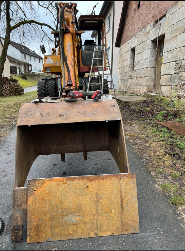

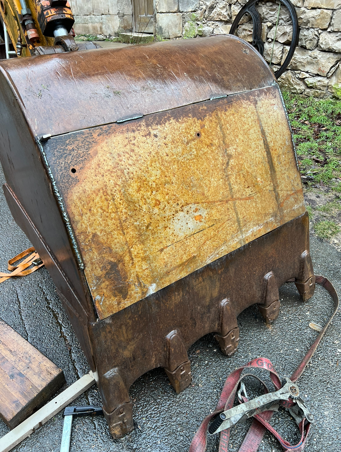

Nun ging es an die Reparatur meines Tieflöffels. Ich habe die teilweise nur noch 2-3mm dicke und am Rand gerissene Bodenplatte rausgetrennt und eine 8mm Platte eingeschweißt. 10-12mm wären wohl besser gewesen, hab ich aber nicht günstig herbekommen und für meinen Einsatz wird es wohl mit den 8mm reichen.
Außerdem hatte ich bei der Materialstärke gerade noch die Möglichkeit, die Platte mit Spanngurten und Schraubzwingen stückweise hinzubiegen und anzuschweißen, auch ohne starkes Erhitzen. Für die letzten 10cm musste dann noch die Baggerkraft her, um die Platte in die Form zu zwingen 😁

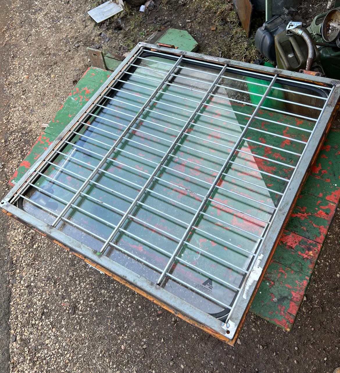

Gestern hab ich dann auch die neue Frontscheibe eingebaut, das war eine schei** Arbeit.. Hatte irgendwann keine Lust mehr auf den Kampf mit der Dichtung und hab kurzerhand den Rahmen an einer Stelle durchgeschnitten und nachher wieder verbunden :lol:
Weil das mit der Scheibe so eine Arbeit war und sie außerdem knapp 200€ gekostet hat, habe ich gleich noch aus Stahlresten ein Schutzgitter für den Wald geschweißt, was sich leicht abnehmen lässt.
