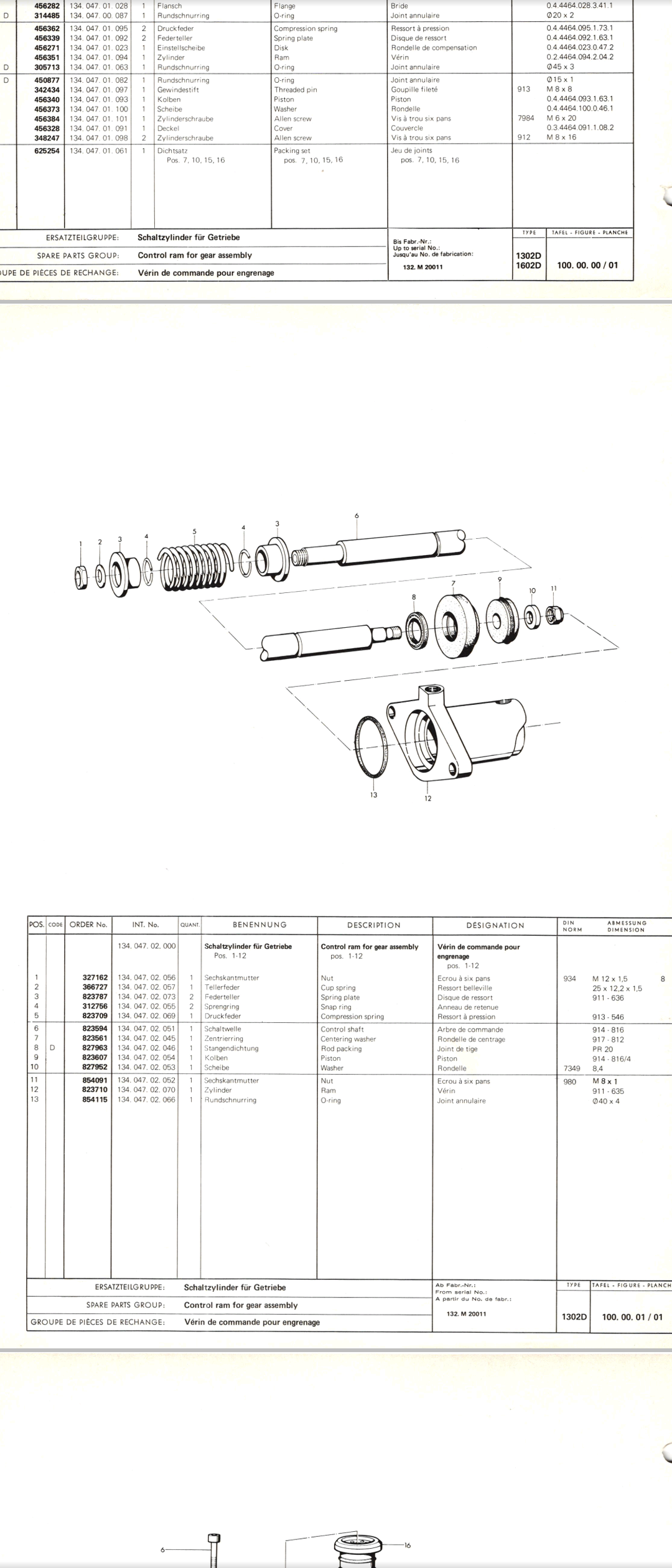

Tyriustdk
Beiträge: 95
Re: Atlas 1302D Umschaltung Straßengang Geländegang
Beitrag von Tyriustdk » Do 26. Jan 2023, 19:15
Anbei einmal der Schaltzylinder.
Nach meinem Urlaub muss ich mir diesen bei mir auch mal vornehmen. Meiner schaltet trotz Luft überhaupt nicht.

Update:
Der Bagger schaltet nun wieder wie neu. Ich habe einfach den Kolben (Pos. 9) aus einem Stück Kunststoff neu gedreht und 2 Nuten für eine Dichtung hinzugefügt. Nun kann ich einfach 2 gängige O-Ringe verwenden.
Funktioniert einwandfrei.
