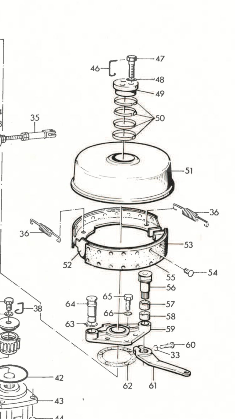

Also hier mal die Explosionszeichnung
Problem ist ich kann die Trommel auch nicht weiter hinein drücken hab das auch schon probiert :?. Naja werde nachher mal mit jemandem telefonieren der eventuell so ne Trommel zu verkaufen hat. Dann muss halt die welche jetzt noch montiert ist daran glauben :( . Hab jetzt nämlich auch den obersten Spannring komplett zerstört und die bewegt sich trotzdem kein Millimeter. Nach über 2 Tagen kein Erfolg ist frustrieren und deshalb kommt jetzt halt das letzte Mittel. Ich werde den Verkäufer aber trotzdem fragen wie er seine demontiert hat

sieht nach der Zeichnung aus, als würden die vermutlich konischen Ringe gegeneinander durch die Deckelschraube in den Spalt zwischen Welle und Trommel gepresst. Interessant wäre noch der linke Teil der Zeichnung wo die Welle zu sehen ist. Ist die glatt oder sind da Einbuchtungen oder ähnliches zu erkennen. Wenn die Welle glatt ist fällt mir nichts anderes ein als vorspannen und mit Gasflamme anwärmen. Wenn das konische Ringe sind dann ist es allerdings möglich dass diese falsch montiert sind. Dann erfolgt beim Abziehen anstatt ein lösen der Konusringe ein weiteres einpressen. :( :(

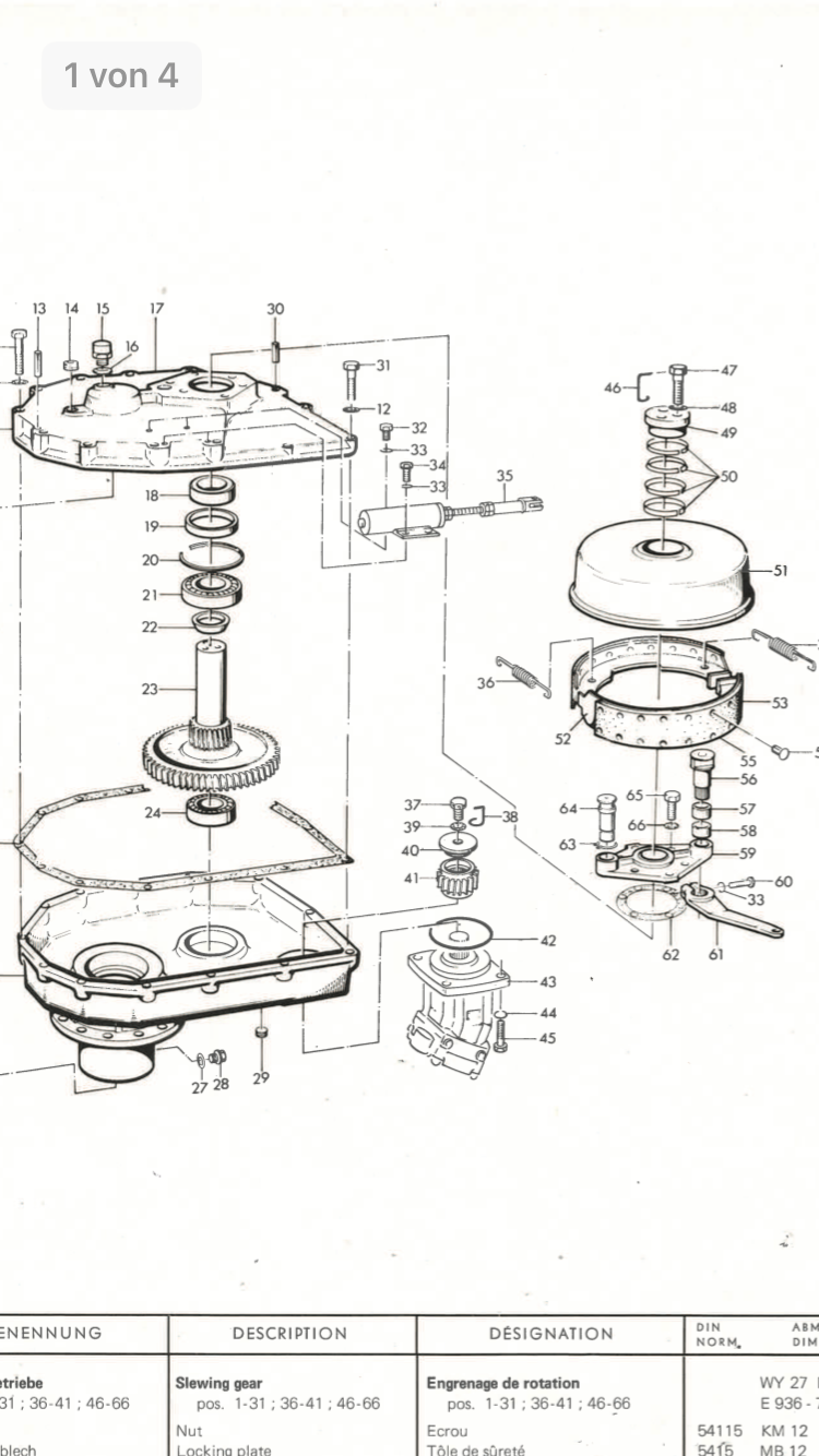

Ganz genau die Ringe sind gegeneinander gekeilt und drücken sich somit auseinander. Die Welle hat keine Verzahnung und ist glaub ich auch nicht komisch. Ich verstehe nicht was der Entwickler sich dabei gedacht hat :| Ja Wolfgang da hast du recht dass sich die Ringe beim abziehen sich noch mehr verkeilen davon wurde auch hier im Forum schon dringlichst abgeraten. Anderseits vermute ich auch dass der Vorbesitzer schon sein Glück mit dem anziehen probiert und sich somit die Ringe sich komplett verkeilt haben. hier noch die Ergänzung zur Explosionszeichnung [attachment=0]35086516-1E75-429E-B35F-17FA48A85578.png[/attachment

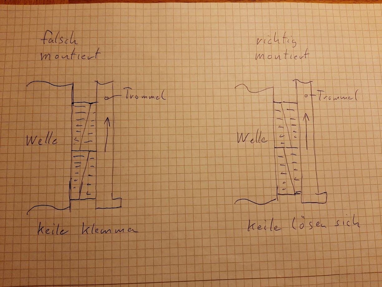

wenn die Ringe richtig montiert sind sollte sich die Trommel leicht lösen. Ich vermute aber dass mal jemand die Ringe falsch herum eingelegt hat. Da hilft nur vorspannen, anwärmen, lösen und anschließend mit einem passenden Rohr und einem Schonhammer auf die Nabe der Trommel klopfen. Das ganze mehrfach wiederholen. In der Hoffnung, dass sich die Verspannung löst.
ok die Qualität der Zeichnung lässt zu wünschen übrig. ;)
Bei den Bremstrommeln von meinem Bagger war ich auch tagelang beschäftigt. Den Vorgang teilweise 10 mal wiederholt.

Das erscheint mir logisch. Also wenn ich das richtig sehe, sind die Ringe auf der vorherigen Seite im Foto von Moritz nicht richtig montiert? Das scheint mit der Explosionszeichnung nicht korrekt zu sein, oder? Da scheinen die beiden mittleren Ringe gespiegelt zu sein?

ist aus der Explosionszeichnung schwer zu erkennen. Da scheinen die Ringe gegenläufig zu montiert sein. Von der Funktion her macht es keinen Unterschied wie die Ringe montiert sind, für die Demontage schon. Eigentlich schafft da nur eine Anleitung aus einem Werkstatthandbuch Klarheit.
