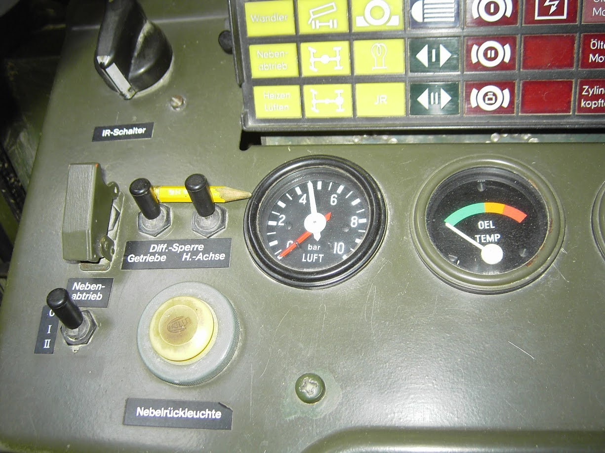

Bei meinem 1102D bewegt sich der weiße Zeiger am Manometer nicht mehr. Der Manometer ist in Ordnung habe es getestet.
Was könnte die Ursache sein?
Danke und LG
Hans

Wie hat sich bei Dir der weiße Zeiger immer bewegt ?
Bei manchen ist der eine Zeiger für den Betriebsdruck und der andere wenn man bremst für den Bremsdruck.

die Betriebsbremse funktioniert aber noch? Beim Loslassen des Bremspedals muss ein lautes Entlüftungsgeräusch hörbar sein.
Bei meinem MAN sind die Zeigerfarben zwar umgekehrt, ist aber nur vom Anschluss der Impulsleitungen abhängig. Der weiße Zeiger zeigt hier den Sytemdruck an, der rote schlägt beim Bremsen in Abhängigkeit von der Stärke der Bremsung mehr oder minder aus.

das Doppelmanometer sollte eigentlich mit den Zeigern die Drücke der Beiden Lufttanks anzeigen, mit dem Ersten werden alle für den Betrieb benötigten Funktionen versorgt (Betriebsbremse, Schwenkbremse, Schaltung) und der zweite ist nur für die Handbremse da!
Schwenken geht sobald der Erste Zeiger über 4 Bar zeigt, bei den 4 Bar geht dann das Überströmventil auf und der zweite Tank wird gefüllt!
Erst wenn dann der zweite Zeiger über 4 Bar Zeigt kann man los fahren, weil der Federspeicher so viel Druck zum Lösen braucht!
Wenn ein Zeiger sich nicht mehr bewegt, wird die Zuleitung vom Drucklufttank zum Manometer verstopft oder Verschlossen sein.

Der Bagger steht seit ein paar Monaten und jetzt bewegt sich der Zeiger nicht mehr. Vorher war alles in Ordnung. In der Leitung zum Manometer ist eine Schnellkupplung eingebaut und es steht kein Druck an wenn man abkoppelt. Wo müßte man nach einer Verstopfung suchen? Welcher Drucklufttank ist betroffen?
Die Betriebsbremse geht noch und bremst normal. Schwenken auch kein Problem. Sonst keine Auffälligkeiten.
Gruß Hans

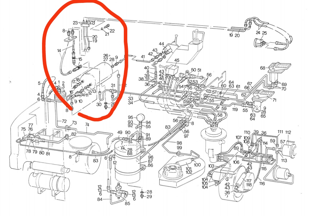

Hier im Kreis sollte ist der Tank vom zweiten Kreis sein und darüber sind verschraubungen wo die Zuleitungen zum Doppelmanometer angeschlossen sind!
Der Tank ist meines Wissens in der Kabine, hinten unter dem Sitz, genauer kann ich es auch nicht sagen!

Du hattest Recht mit deiner Vermutung. In der Fahrerkabine kurz vor der Durchführung ist eine Hydraulikschnellkupplung in die Luftleitung zum Manometer eingebaut. Diese war komplett verrostet und es gab keinen Durchgang mehr. Nachdem dieses Problem gelöst war ging es leider immer noch nicht. Nach der Kupplung ist unterhalb der Fahrerkabine ein kurzes Rohr welches zu einen T-Stück geht ebenfalls komplett zu gewesen. Da es sich oberhalb des Drehkranzes und unterhalb der Fahrerkabine befindet war es ein Drama es auszubauen da es keinen Platz gibt und viele andere Leitungen im Weg sind. Nach 2 Stunden und mit Hilfe meines Schwagers hat es geklappt. Für den Einbau waren nochmals 2 Stunden von Nöten. Es war ein echter "Scheiß"
Jetzt geht wieder alles und beide Zeiger bewegen sich. Der rote ist der Betriebsdruck und der weiße fängt an wenn die 4 bar erreicht sind und der zweite Kessel gefüllt wird.
