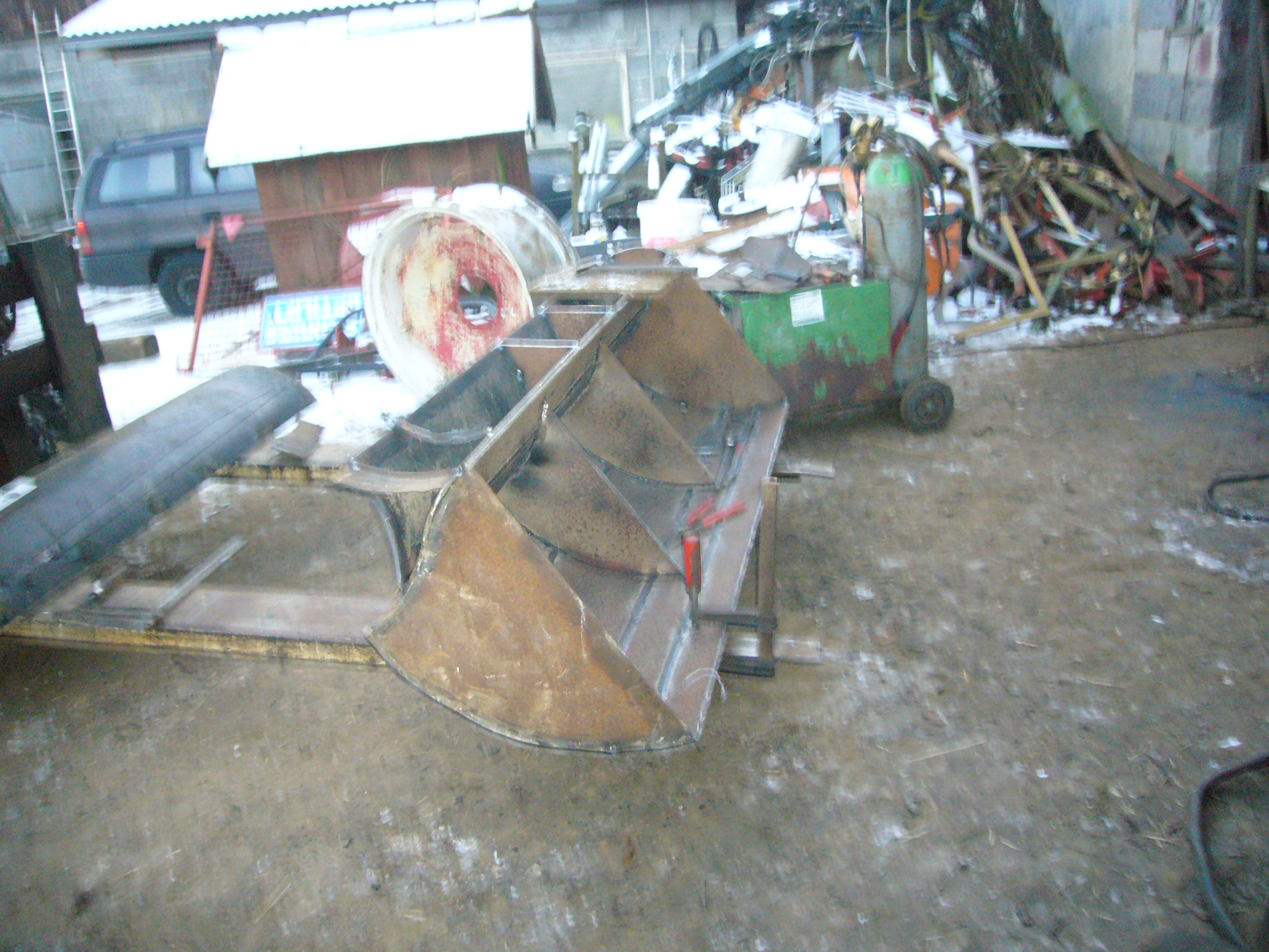

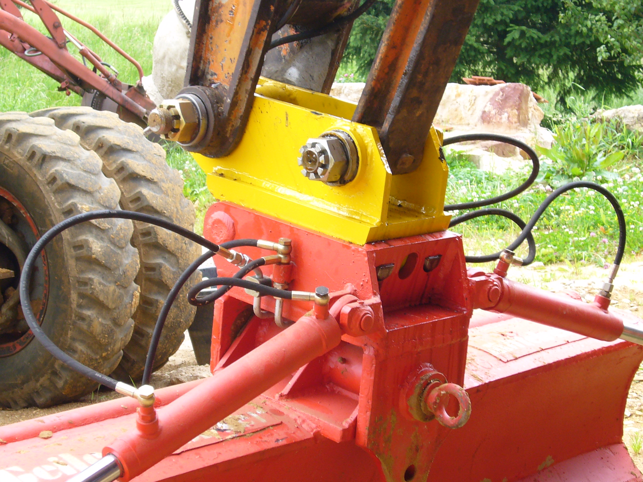

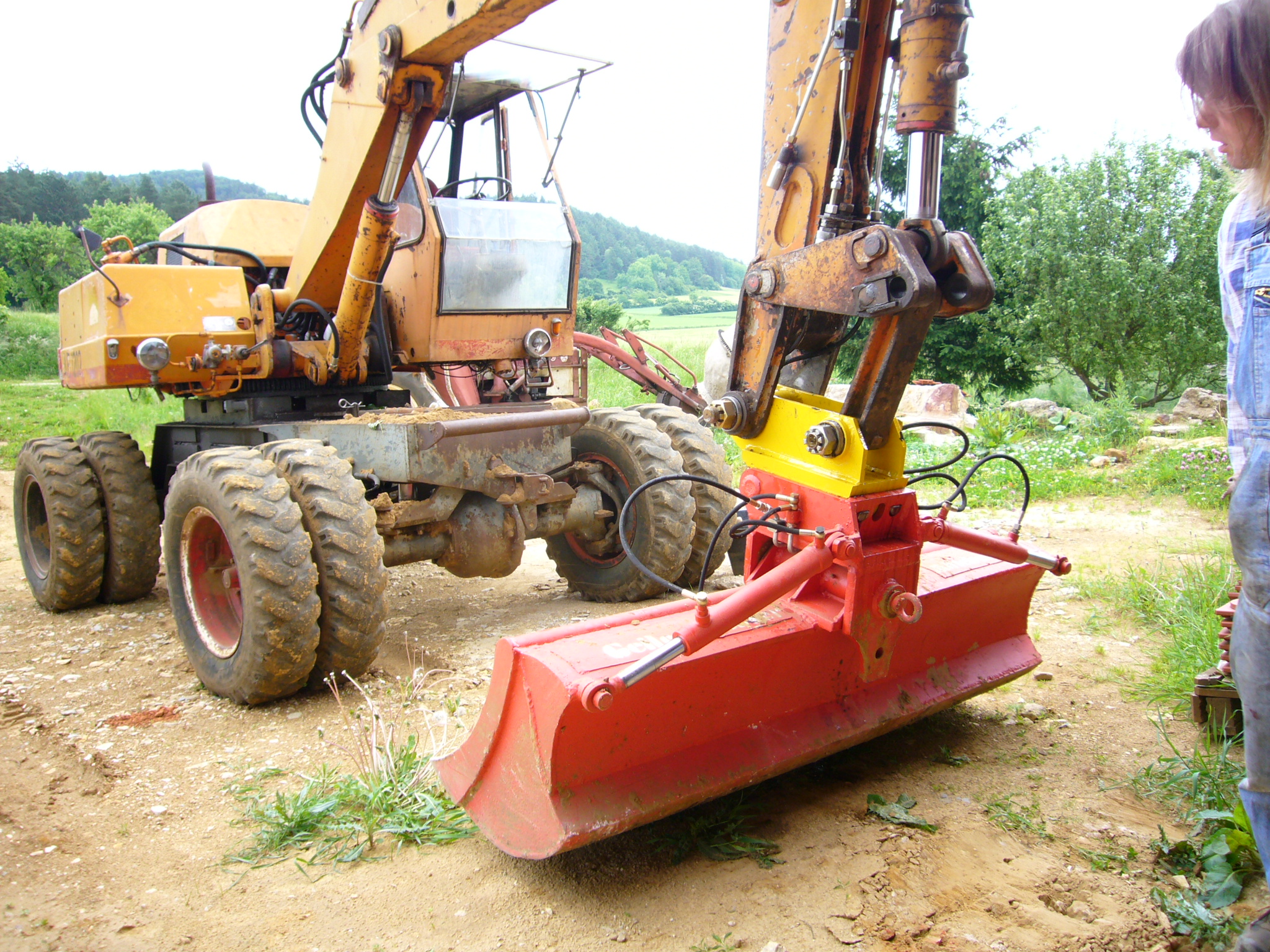

Hier mal ein paar Bilder von unseren Schnellwechsler am 1202.
Habe ihn im Winter 2010-2011 mit meinem Bruder zusammen entworfen und gebaut.
Vollhydraulisch natürlich, Systemgröße MS03.
Und einen Humuslöffel aus altem Ruhrgasrohr gefertigt.
Die Schneide besteht aus alten Pflugscharen.
Besitze 3Löffel und einen Greifer, die ich allesamt zum Schnellwechseln umgebaut habe.
Geile Sache. :D
Gruß Klaus

Würd mich freuen wen du mehr Bilder einstellen würdest, mich würde auch das innenleben interesieren
Geili
Beiträge: 7
Re: Schnellwechsler
Beitrag von Geili » Mi 23. Jan 2013, 23:30
Hab noch irgendwo Bilder davon, kann sie momentan leider nicht finden.
Nur soviel: Im Inneren sind die beiden Sperrbolzen, welche vorne u. hinten gefüht sind.
in der Mitte eine Querverbindung wo der kleine doppelwirkende Hydraulikzylinder befestigt ist. Mit gesundem Spiel, damit sich nichts zwickt. Mal ziehend und mal schiebend. Und zwei Federn, welche die Bolzen im ausgefahrenen Zustand in Position halten.
