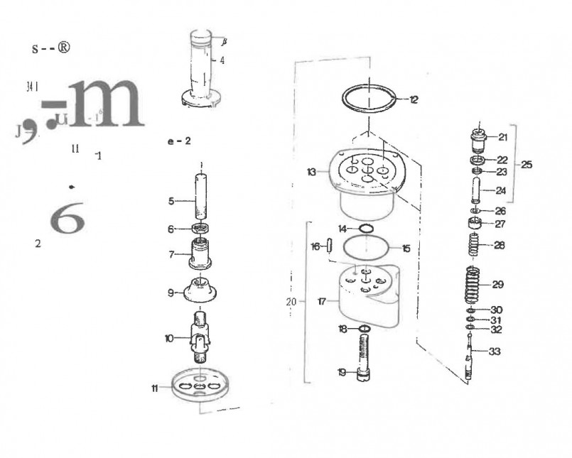

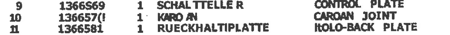

hat hier jemand zufällig schon mal die Kardangelenke vom Joystick gewechselt/ weiß ob es diese überhaupt noch gibt?? Also Teil Nr. 10 im Bild?
Anfrage geht morgen früh parallel an Atlas Nordhessen raus. Teilenummre auch im Anhang

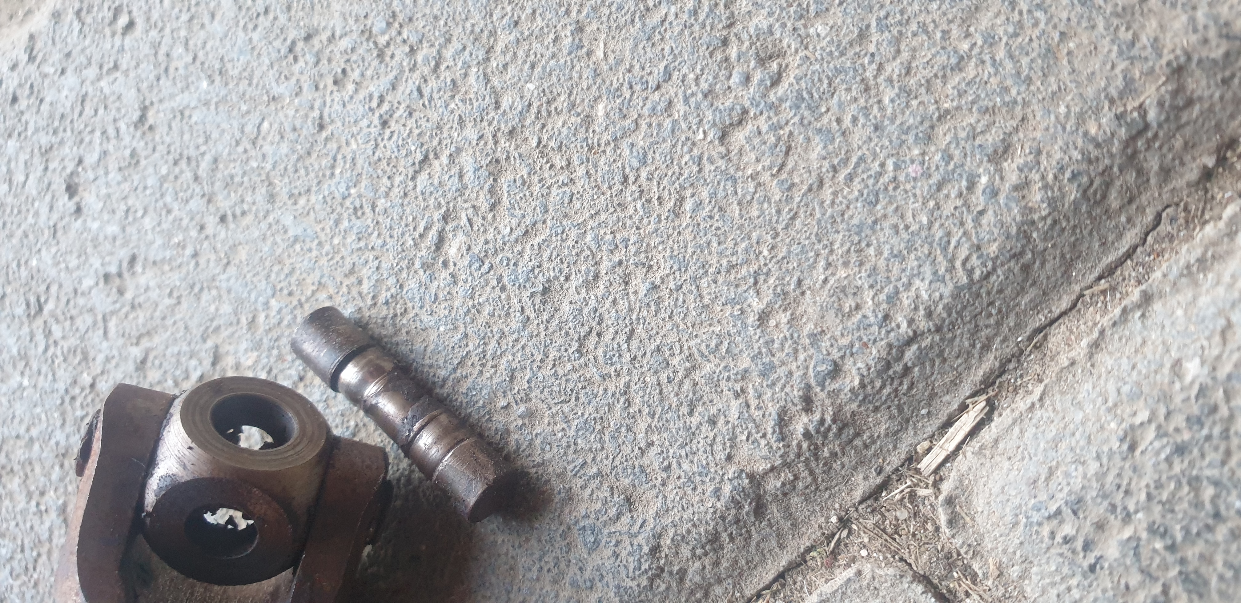

die Frage zum Kardangelenk hat sich mittlerweile selbst erledigt.
Habe mal den Joystick runtergeschraubt, dann den Betätigungsteller der Ventile.
Dann konnte man mit einem Durchschlag den im Bild sehenden Bolzen rausschlagen.
..... woher das Spiel kam, ist wohl deutlich erkennbar... :lol: :lol:
neuer Bolzen ist schon in Arbeit!

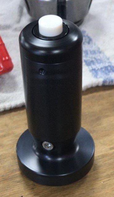

warum ich mich überhaupt mit dem Joystick befasst habe:
die bisherhige Funktion der originalen Taster auf dem Joystick(Greifer drehen re/li) habe ich umverdrahtet und auf einen 2-fach Fußtaster gelegt.
da ich keinen passenden 1-fach Taster gefunden habe, wurde kurzerhand ein neuer Joystick mit passendem Einsatz entworfen und passend eloxiert.
Hintergrund ist, über den Taster auf dem Joystick ein Umschaltventil im Löffelkreis zu betätigen, was dann zwischen Löffelzylinder und und zusätzlichen Anschlüssen umschaltet (z.B. für einen Sortiergreifer).
Joystick neu.jpg (61.98 KiB) 7757 mal betrachtet
der linke Joystick wird dann natürlich bei nächster Gelegenheit identisch umgearbeitet.
