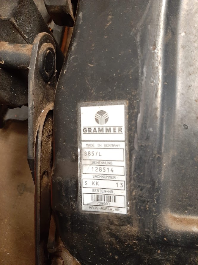

Re: Sitzkissen/Rückenlehne Atlas 1304
Hallo Stefan,
hättest du mir die Ersatzteilnummern von Grammer? Auf der Homepage hatte ich nicht das richtige gefunden.
Bei meinem alten Sitz steht Type: S85/LA; Produktnummer: 116988
Danke im Voaraus.
Grüße
Chris
Danke im Voaraus.
Grüße
Chris
Hallo Chris,
ich hatte die Sachen 2015 über die Firma Leise ( www.leise.de ) bezogen. Es waren die Grammer Ersatzteilnummern 117273 (Rückenpolster) und 1173738 (Sitzpolster). Die originalen Nummern wurden hierdurch ersetzt. Habe die Sachen auch hier ( https://www.grammersitz.de/pdf/zubehoer.pdf ) Seite 158 im PDF gefunden.
Auf meinem Sitz steht die Type S85/L Sachnummer: 1285149312, welche ich auch beim Bestellen durchgegeben habe.
Ich hoffe ich konnte Dir weiterhelfen.
Beste Grüße
Stefan
