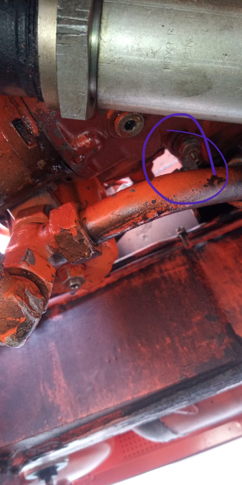

Beitrag von Alex » Di 15. Sep 2020, 22:18
Hallo Webmaster. Habe mal von unten an der Doppelpumpe die einstelschraube mit dem 5 Ver Imbuss gedreht da ging die Messuhr nach ca 2 cm im stand auf einmal auf 15 Bar. Habe sie dann bei Vollgas auf 28 Bar eingestellt. dann habe ich ca zwei stunden gearbeitet mit dem Dicken. Arbeitet wie neu. hoffe das das der Fehler war. :(

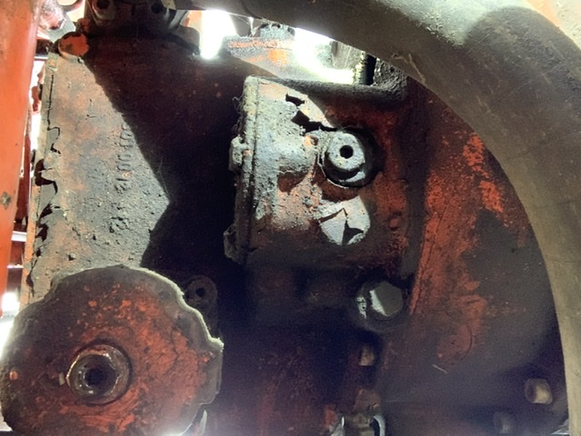

Marff
Beiträge: 61
Wohnort: Herbolzheim
Re: Vorsteuerpumpe am 1602E einstellen
Beitrag von Marff » Mo 21. Sep 2020, 13:27
Ich habe mal bei mir an der Hydraulikpumpe geschaut da habe ich keine einstellschraube für den Vorsteuerdruck hat jemand eine Ahnung wo ich den sonst einstellen kann?
Angeblich sind es die gleichen Modelle Linde B2PV35
Vielen Dank euch im Voraus
Pumpe mit einstellschraube
Meine Pumpe ohne Einstellschraube
