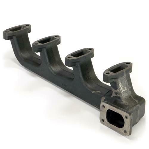

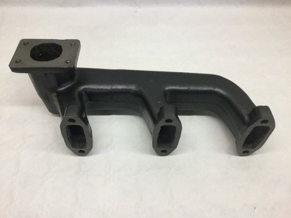

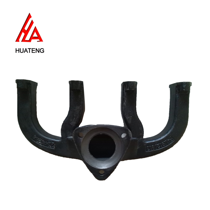

Ich habe zwei Möglichkeiten ins Auge gefasst:
Variante A: Zweimal Teil 1 für 3-Zylinder kaufen, ein Teil anbohren, das andere Teil absägen, und dann mit einer Nickel-Elektrode verbinden.
Kostet etwa 80,- x 2 = 160,- EUR plus Arbeitszeit.
Variante B: In China direkt einkaufen. Kostet etwa 60,- EUR. Hat aber den Nachteil, daß der Abgang dann in der Mitte ist.
Dann gibt es noch Variante C: Krümmer fertig. Kostet etwa 90,- EUR.
Hat aber den Nachteil, daß sich dann wahrscheinlich die Motorhaube nicht mehr öffen lässt.
Ich denke momentan, daß es Variante B werden wird.

Mit C müsste man nen Flansch + 2 st 90 ° Bögrn und dann nen Steckauspuff machen. und hat die ganzen Vibrationen im Auspuff.
oder man nimmt b aus China und fährt mit nem Flexrohr unter der Haube raus an nen Auspuff Fuß auf dem dann nen VA Topf steckt.
@bagger-tante, wenn du da nen komplettset zusammenstellst, würde ich 2 sets bestellen und dir ein set gänzlich ohne frachtkosten nur zum materialpreis weiterleiten. du die arbeit ich die china und de frachtkosten, wär das was woran du Interesse hättest?
ich würde zu der mittel-abgang Krümmer Lösung mit Flexrohr und standard traktortopf mit klappe drauf tendieren. vorzugsweise so leise wie möglich, also eher großer topf.

ich wollte einen stehenden Auspuffpott installieren.
Also die Varinate B, und dann ein Steckrohr, und dadrauf einen Treckerauspuff stöpseln.
Alternativ einen (möglichst großen) Pott lotrecht fest anschrauben.
Da braucht man dann einen "Brennring" und einen Dreiecksflansch für den Auspuff.
Oben dann einen 90°-Bogen nach hinten mit 45° Anschnitt, so daß kein Regen eindringt.
Ich wollte auf jegliche Befestigung des Auspuffpotts verzichten.
