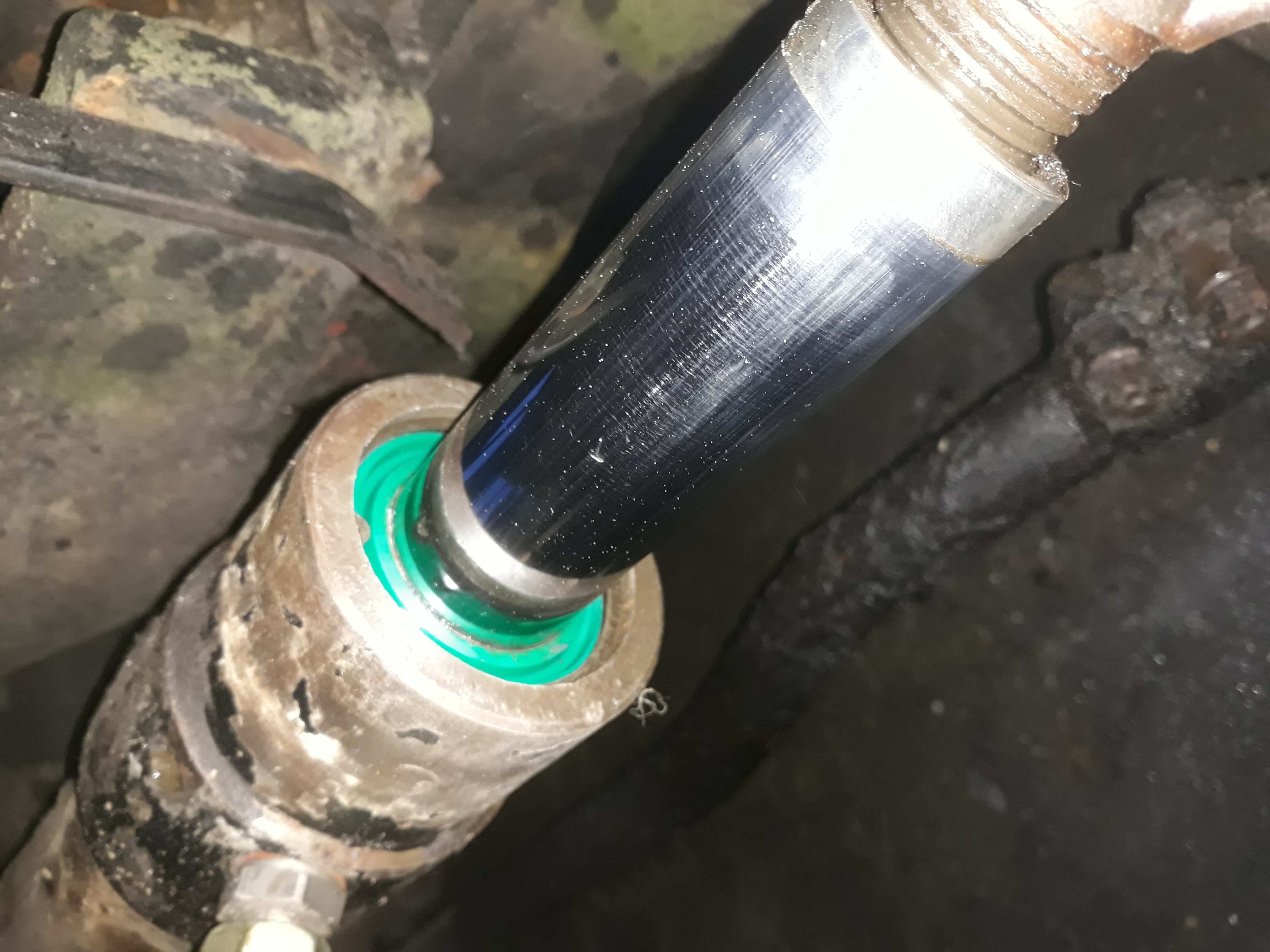

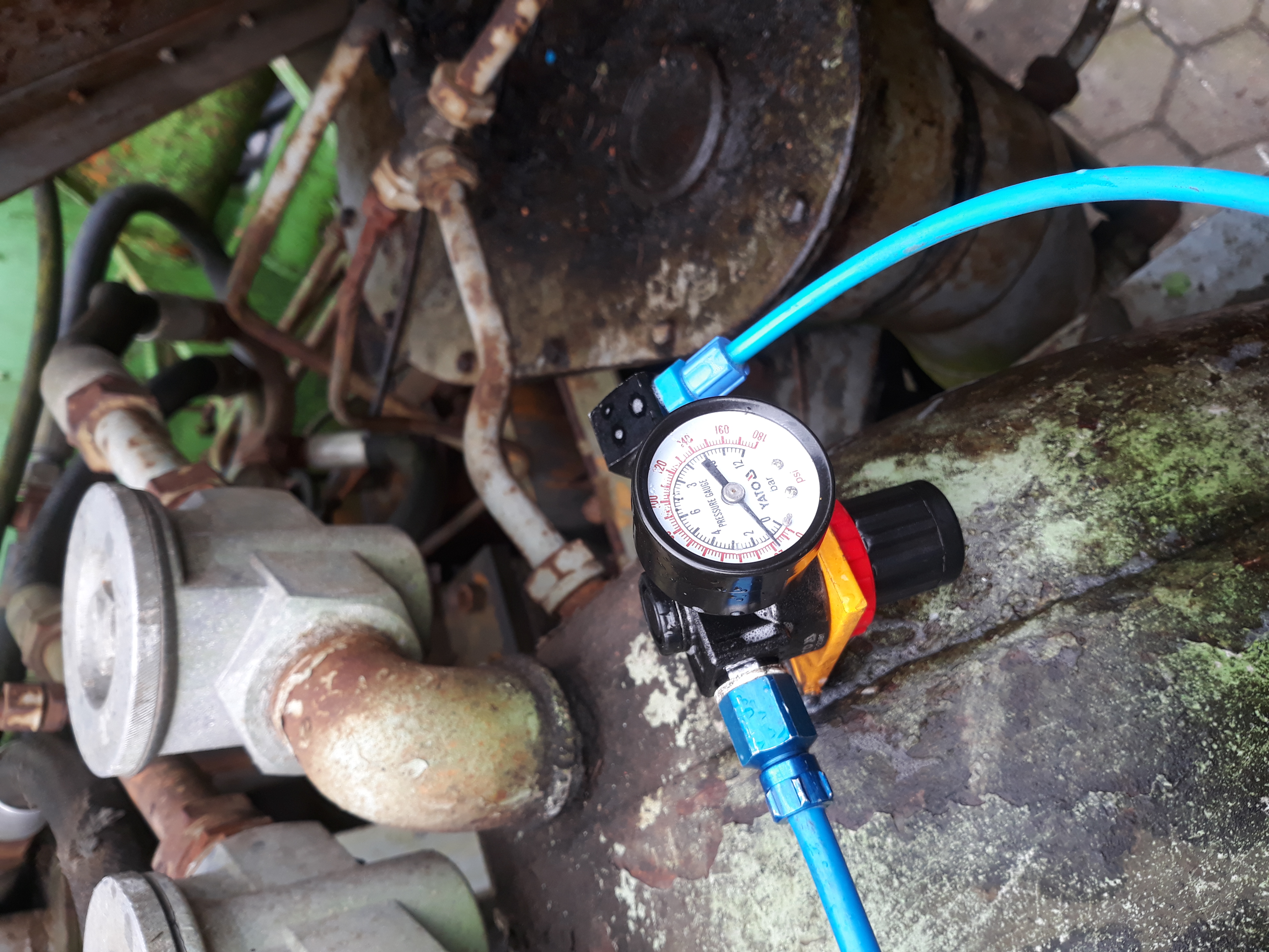

von Peter0271 » So 9. Feb 2020, 18:49
Moin,habe wieder einige Sachen erledigt.Zylinder Pendelachsblockierung links neu abgedichtet,Lenkzylinder neu abgedichtet.Und angefangen die vorspannung Hydrauliktank zu bauen.
entschuldigt wenn die bilder verdreht sind,bin nocht so der computerfreak.
gruss peter.

von Peter0271 » Sa 15. Feb 2020, 16:07
So,Vorspannung Hydrauliktank fertig gebastelt.Ist direkt ruhiger in den Steuerblöcken.
